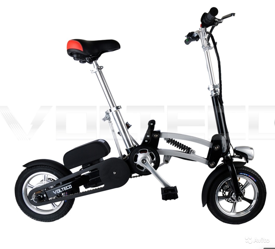

irfmirf62
Электровелосипед/Велогибрид складной shrinker--всем привет,братцы у кого такой малышок? как на нём и как он в работе?
MoRoman
https://electrotransport.ru/index.php?topic=20081.0
irfmirf62
Sleepy cat
два сезона отъездил на r14 колесах Shuailing ..
сильно хочется чтобы колеса были больше, в этом сезоне собираюсь поставит r18
обращаю внимание = маленькие колеса для совершенно ровного асфальта,
бордюрчик 4-5 см = остановка и перетаскивание коня или медленное перекатывание
руль держать крепко, ветка/камушек под колесом и можно оказаться на боку ..
