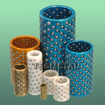

[user]ВанёГ[/user],  Привет, вместо втулок в проушину аморта не подойдут? Рассверлив до 14мм уши https://www.ruspodshipnik.ru/shop/group_1068/group_1073/item_23817/

Цитата: Goshik от 27 Фев. 2018 в 12:30Привет, вместо втулок в проушину аморта не подойдут? Рассверлив до 14мм уши https://www.ruspodshipnik.ru/shop/group_1068/group_1073/item_23817/
Привет! Да, это отличный вариант, нужно будет только пыльники придумать...
Goshik
Они уже со своим пыльником- резиновое кольцо видно внутри, если увеличить картинку)

Мне кажется нужно искать линейные подшипники тогда, в Вашем примере подшипник работает на кручение.
Вот прикольную картинку нашёл :) Такой кстати можно на принтере распечатать при желании, шарики только выковырять с другого подшипника.
ВанёГ
[user]semushin[/user], у Вас тройной промах ;)
1) на линейные "ушей" не хватит - lm10uu имеет внешний посадочный 19мм...
2) печатать их нельзя, никакой пластик для 3д печати не выдержит точечной ударной нагрузки
3) сепаратор с картинки не имеет пылезащиты или виброзащиты, шарики осыплются через пару километров
А предложенный Goshik роликовый - отличная альтернатива втулкам, идеально подходит под наши размеры и условия.

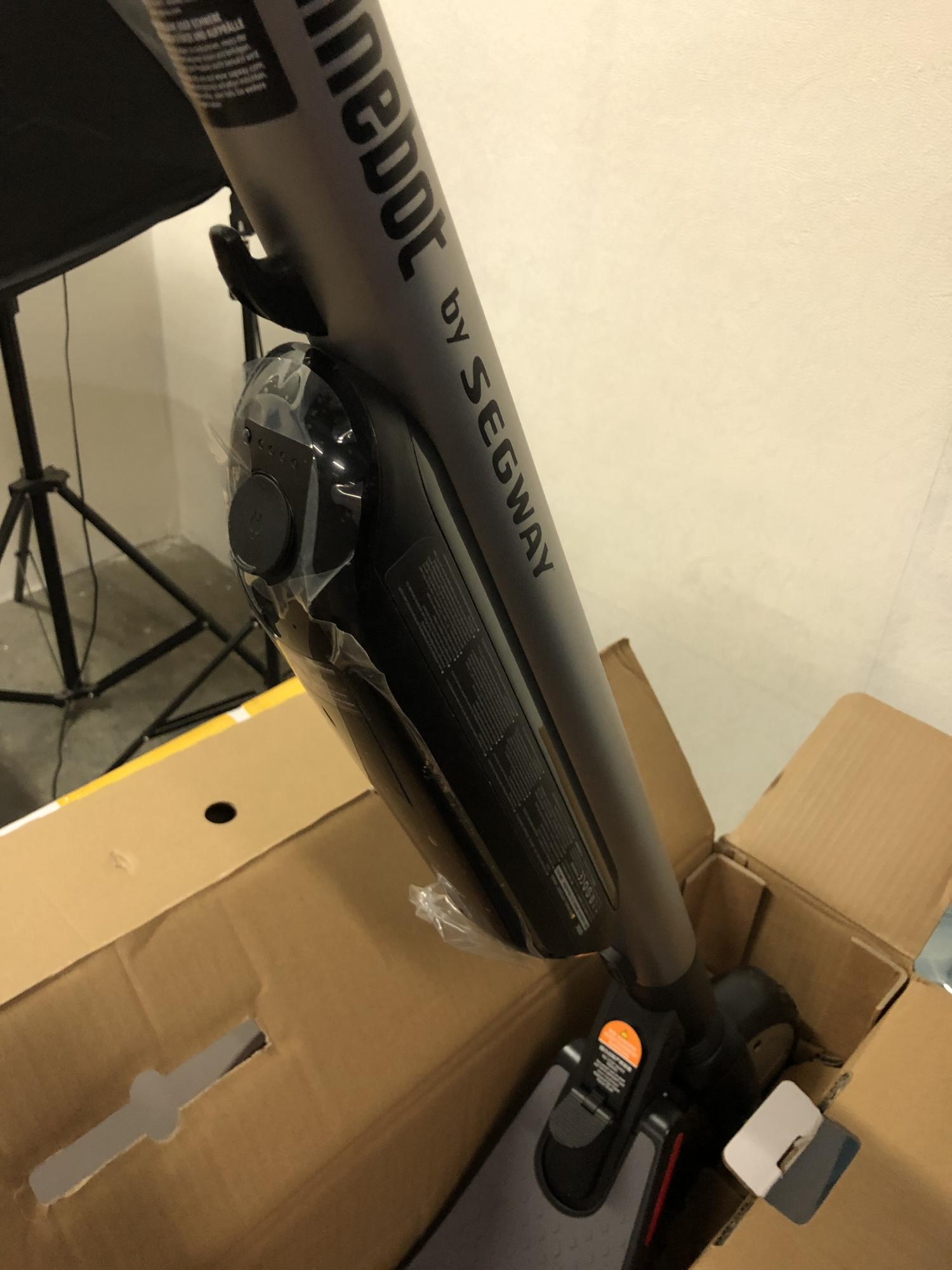

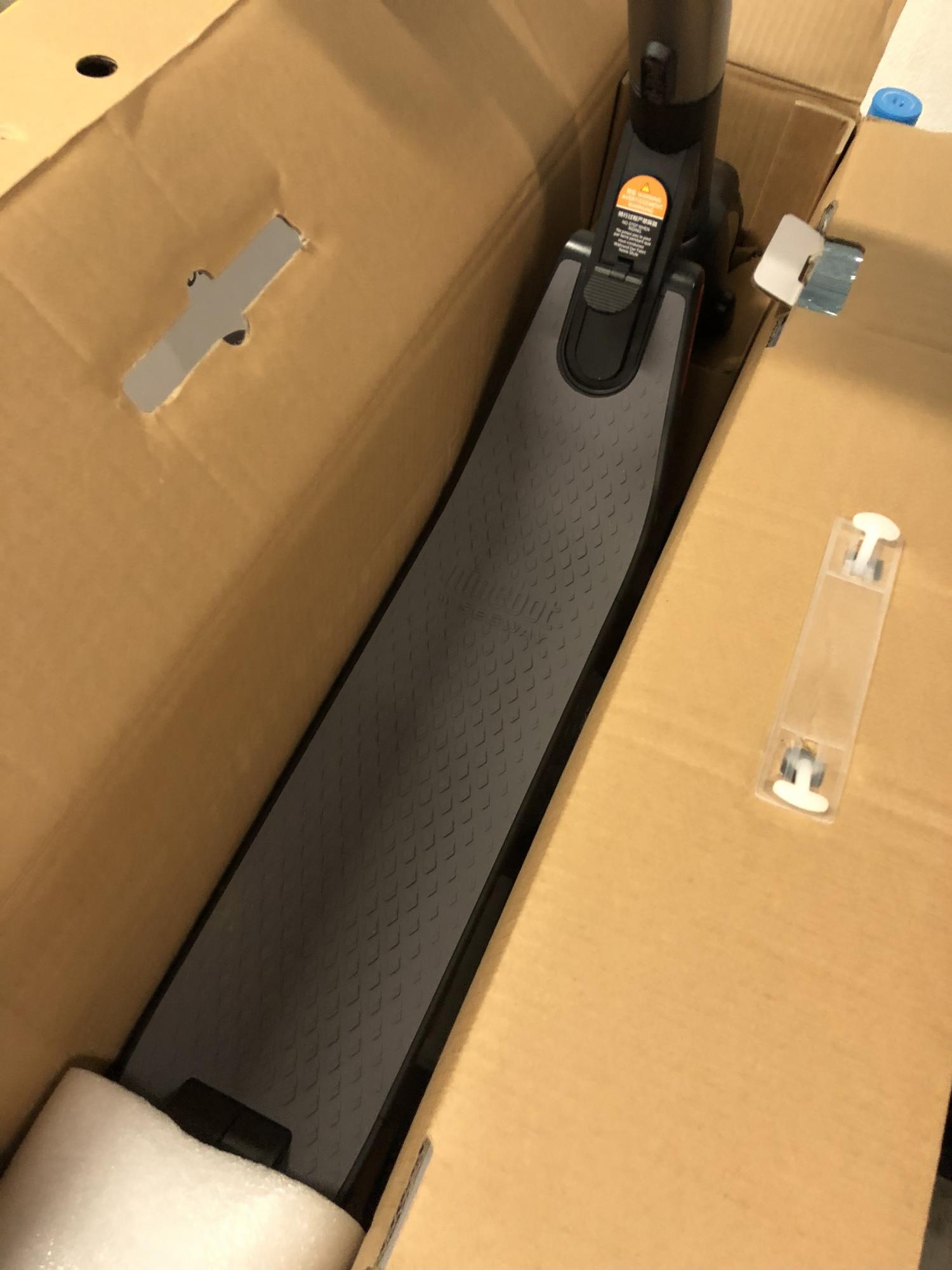

К вопросу о es4. Отличаются сразу батарейкой в комплекте, иной резинкой на деке и наклейкой на коробке. При беглом осмотре иных отличий не заметил.
фотографии Ninebot Es4
