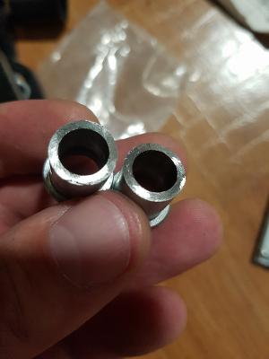

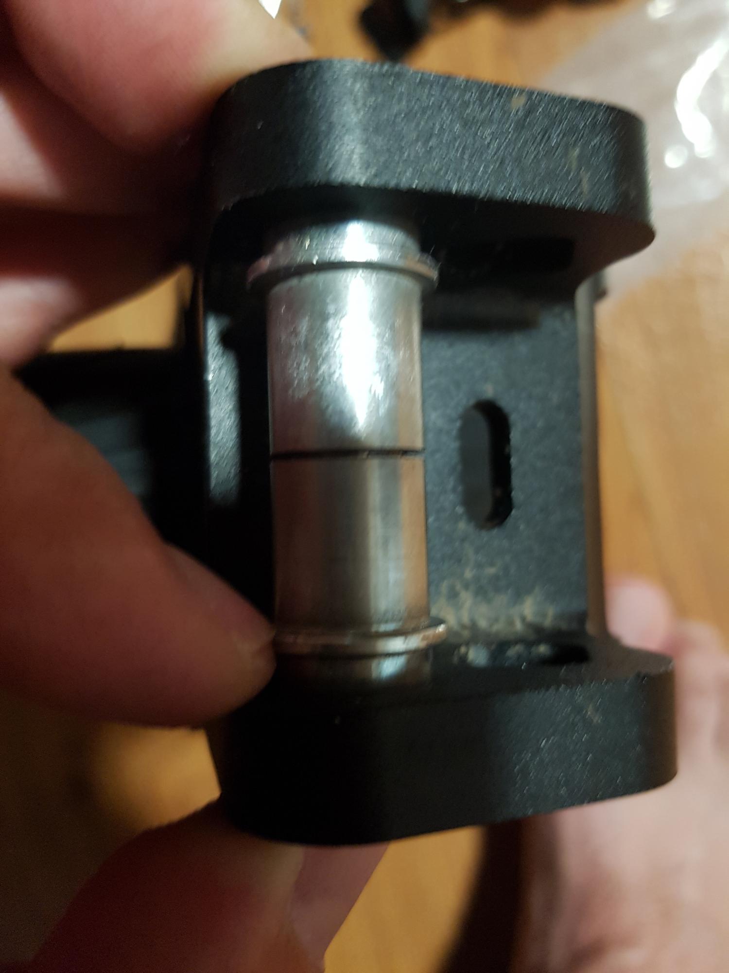

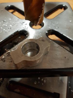

Цитата: ВанёГ от 25 Фев. 2018 в 21:13Уши рассверливаем сверлом 13,5 (у меня не оказалось такого сверла, рассверлил пока 13м, но под втулку мало, она 13,73, поэтому показал схему принципиально). В получившиеся отверстия либо  встанет сплошной сайлент из SBS пластика, либо родные втулки с задней оси. Втулки с оси лучше, т.к. металл лучше распределяет давление, но итоговое решение также будет на неделе.
А как закрепить уши с родной втулкой задней оси, что бы они крутились вместе на оси, в противном случае на втулочках также образуется канавка

Цитата: Миша М. от 26 Фев. 2018 в 08:35А как закрепить уши с родной втулкой задней оси, что бы они крутились вместе на оси, в противном случае на втулочках также образуется канавка
[user]Миша М.[/user], нужно посадить втулки точно в размер отверстий, можно даже с натягом. Для этого сверлим меньшим диаметром и растачиваем напильником четко в размер. Ну и смазать ось внутри не забыть...
З.Ы. Еще один момент упустил - втулки зажимаются с двух сторон внешними втулками (короткими) и получается монолитная конструкция, куда практически не попадает песок. Служить будет не менее обычного шарикоподшипника. Покажу все на фото при сборке

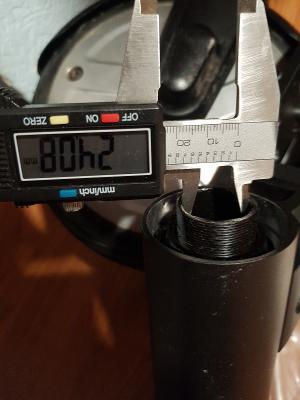

ЦитироватьВ стойке видим паз с короновидной гайкой, под которую нам нужно изготовить спец ключик.
[user]ВанёГ[/user], большое усилие надо, чтобы открутить эту гайку? Если из полиморфуса ключик изготовить потянет?

А эта втулка пластмассовая в рулевой как закреплена? Вы ее просто выломали?

Уверен, что усилие зависит от того какой китаец крутил Ваш экземпляр и насколько плотно он позавтракал... Если сделать со всеми зубцами, то наверное пластик выдержит, но заморочек больше. У меня сперва была идея напечатать ключ из PLA (прочность схожая с капролактоном), но в случае его поломки - это бесполезно потраченное время, а его у меня мало, поэтому сделал наверняка и многоразовый инструмент :)
Цитата: Surf_el от 26 Фев. 2018 в 14:21А эта втулка пластмассовая в рулевой как закреплена? Вы ее просто выломали?
Втулка вероятно запрессована "на холодную". Сама не выпадает, но и выламывать особо не нужно.

Посмотрел. ИМХО парень пытается устранить лишь последствия врожденного конструктивного недостатка, боюсь что это ненадолго, либо надо будет несколько раз в сезон подкидывать в узел смазки. Дело в том что нужно перераспределить фокус приложения усилия от пружины и веса ездока, особенно при резких ударных нагрузках, максимально убрать все возможные зазоры и закрыть активно трущиеся детали от пыли, а глушение установкой трущихся деталей "враспор"(читай раком) заглушит их только до тех пор пока все эти шайбы не начнут елозить по песку и оси на сухую. Вот тогда похлеще серенады начнутся... :-D
Правда это видео показало просчет в предложенной мною схеме - нельзя зажимать намертво конструкцию из втулок, как я планировал (фото в дополнении к 1-й части отчета). Они должны выполнять роль подшипников на оси. Придется заново конструктивно продумать защиту от песка   :bw:

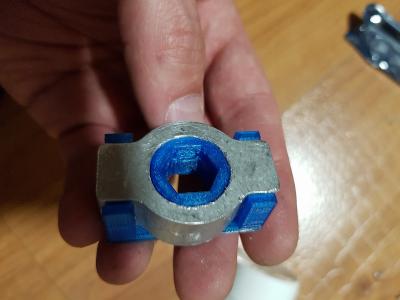

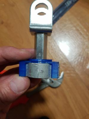

В первой части я предлагал расточить внутренний шестигранник алюминиевой опоры на пару миллиметров в каждую сторону, но как оказалось сайлентблок с такой толщиной стенок получается тонковат. Его конечно можно установить и все даже будет работать, но он достаточно быстро обожмется, или что еще хуже оторвется у основания, как этот тестовый экземпляр.  :facepalm: Как можно заметить - на каждом внутреннем торце детали я сделал углубления по 1 мм, для закладки смазки.
Чтобы сделать деталь толще и прочнее, нам придется поступить радикально - рассверливаю алюминиевую опору сверлом 20мм и изготавливаю хитрый сайлентблок.  /:-)
Выступы с обеих сторон обхватывают алюминиевую опору и исключают проворачивание сайлента внутри опоры, что привело бы к самопроизвольному раскручиванию винта преднятяга пружины. Углубления для смазки также присутствуют на внутренних торцах.

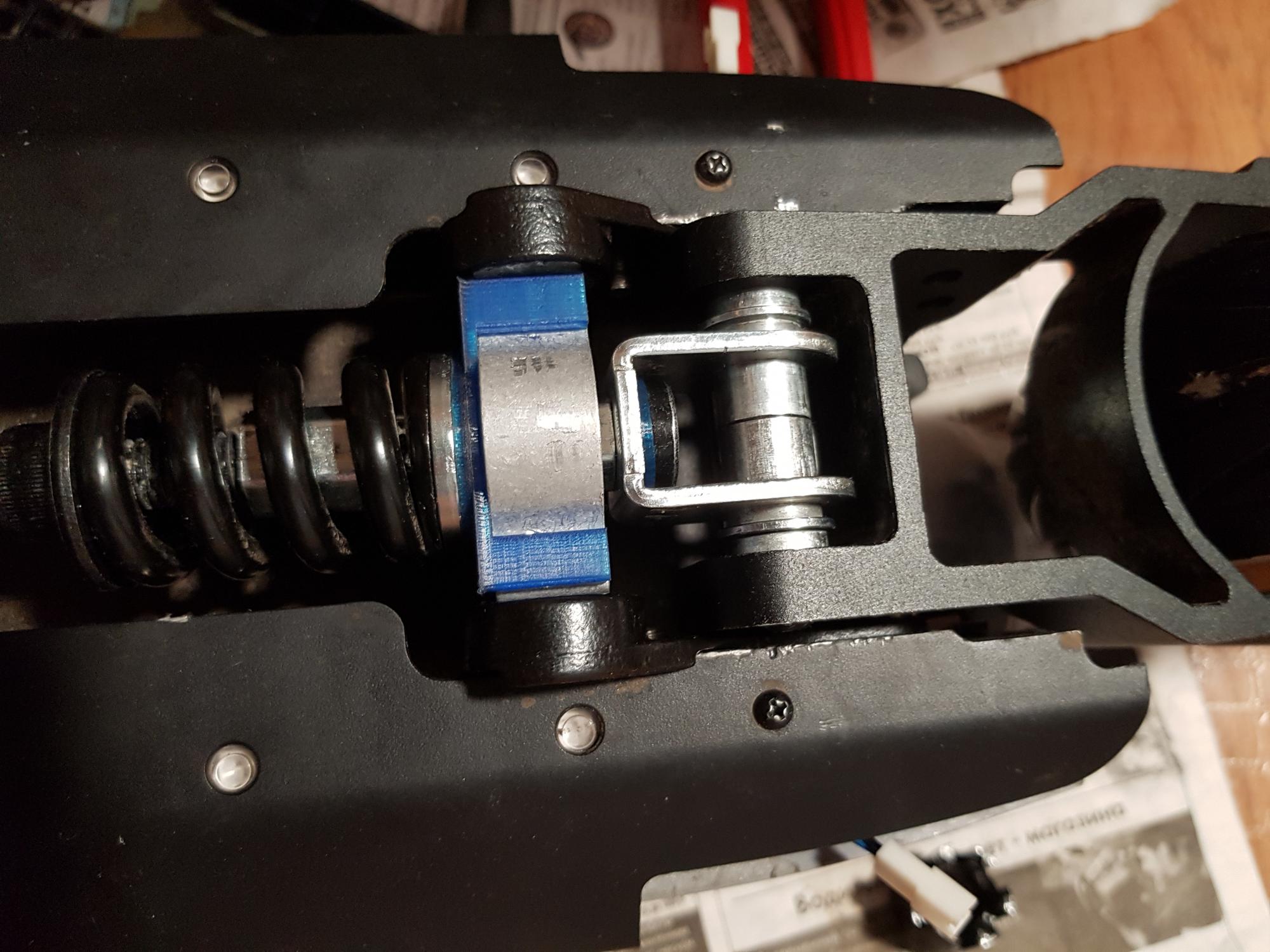

Вот так все садится по местам. Использовал оторвавшуюся с тестовой модельки шайбу, завтра перерисую сайлент с добавлением этой шайбы в монолитную конструкцию... :wow:

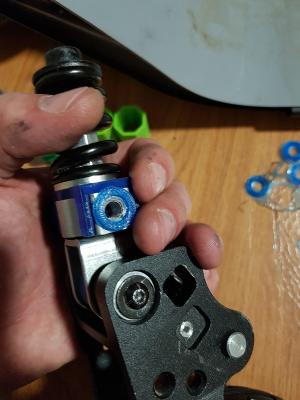

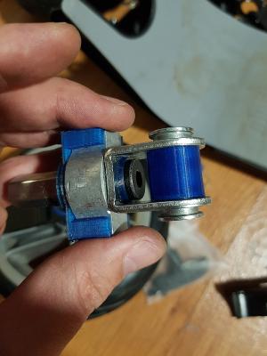

Печатаю шайбу-гровер для устранения болтанки шарнирного уха. Еще по шайбе поставим завтра на каждую сторону крепления алюминиевой опоры.
Торцы втулок задней оси обтачиваем болгаркой (или на наждаке), снимая с каждой по 2 мм. Периодически проверяем посадку на ось между малыми втулками, в идеале детали должны плотно прижиматься друг к другу при стягивании оси, но втулки не должно намертво клинить в монолитную конструкцию (обточенные втулки задней оси должны работать как подшипник на оси). У меня в центре остался зазор, около 1 мм, позже он закроется напечатанным пластиковым пыльником.
Забиваем сайлент эластичной смазкой и собираем подвеску в тестовом режиме (ось шарнирного уха пока не смазываем, все равно еще раз разбирать). Проверяем отсутствие любой болтанки и люфтов, а также тестируем работу всего узла, продавливая деку руками и/или всей тушкой. Результат отличный - все тихо и плавно...я пока доволен :dance:

Сегодня закончил и собрал заднюю подвеску
Пыльник. Ошибся по высоте на 5 мм, так как по своей же глупости не снял размеры между ушами  :facepalm:, пришлось подгонять канцелярским резаком. Завтра перерисую 3д модельку.
Старый и новый сайленты
Собираем ось, не забыв смазать. Выдавленные излишки смазки потом обязательно убираем
С высотой шайб тоже ошибся, сделал по 2 мм, а туда встает не более 0.7-1 (иначе собранный узел не войдет по ширине в деку), тоже подгонял по месту. Ставить их лучше между алюминиевым основанием и кареткой, к которой оно прикручивается - так изнашиваться от работы подвески будут именно эти шайбы, как и положено расходнику, а не вся конструкция в месте трения металлов
Готовый собранный вид  :dance:
