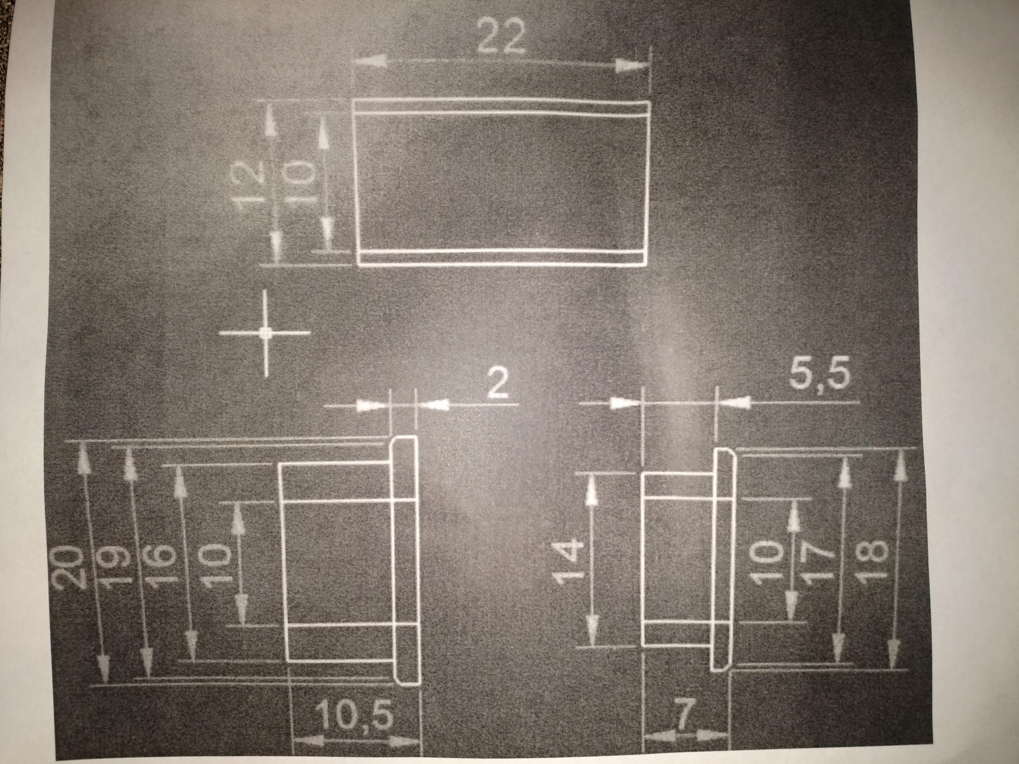

[user]EcoDrift[/user], а если люфт присутствует еще ДО эксплуатации?
EcoDrift
[user]Surf_el[/user], я такого не встречал. Но возможно все.
Surf_el
[user]EcoDrift[/user], а разве люфт задней оси не сразу присутствует?

сегодня был в магазе, смотрел ес2 в живую.  Колесо заднее болтается с коробки. У меня у ребенка самокат, за 30 баксов и такого абсурда и близко нет. Видно что с выпуском очень спешили.  Даже упаковка должным образом была нарушена. Еще видел скут из первых партий с коцками на руле, стертая краска на трубе у спидометра.  Визуально конечно скут интерсный.  Ему бы колеса еще 8.5 дюймов дутики, совсем красота бы была.   Ждем настоящего ес3 или ес4 . с увел колесами, и камерками.  Передний аморт-пружина - совершенно кривой.  Хотя подход с точки тактильного ощущения от самоката, действительно, как от брендовой вещи.

Миша М.
Устранил люфт заднего колеса. Отдельная благодарность Гошику и ВанеГ за представленные чертежи. Сделал комплект из SBS пластика и из металла. Но решил поставить из металла, так что если кто из Казахстана отдам по себестоимости. Силиконовые накладки не отрывал, как говорилось выше, а только отогнул в месте крепления винтов, по этому  приклеивать обратно не пришлось . Середину в колесе не рассверливал на 13 мм, а только подработал надфилем кромку от литья по середине колеса и втулка зашла спокойно.

Цитата: Миша М. от 20 Фев. 2018 в 10:53Отдельная благодарность Гошику и ВанеГ за представленные чертежи.
И личное большое спасибо форумчанам за проделанную работу!
