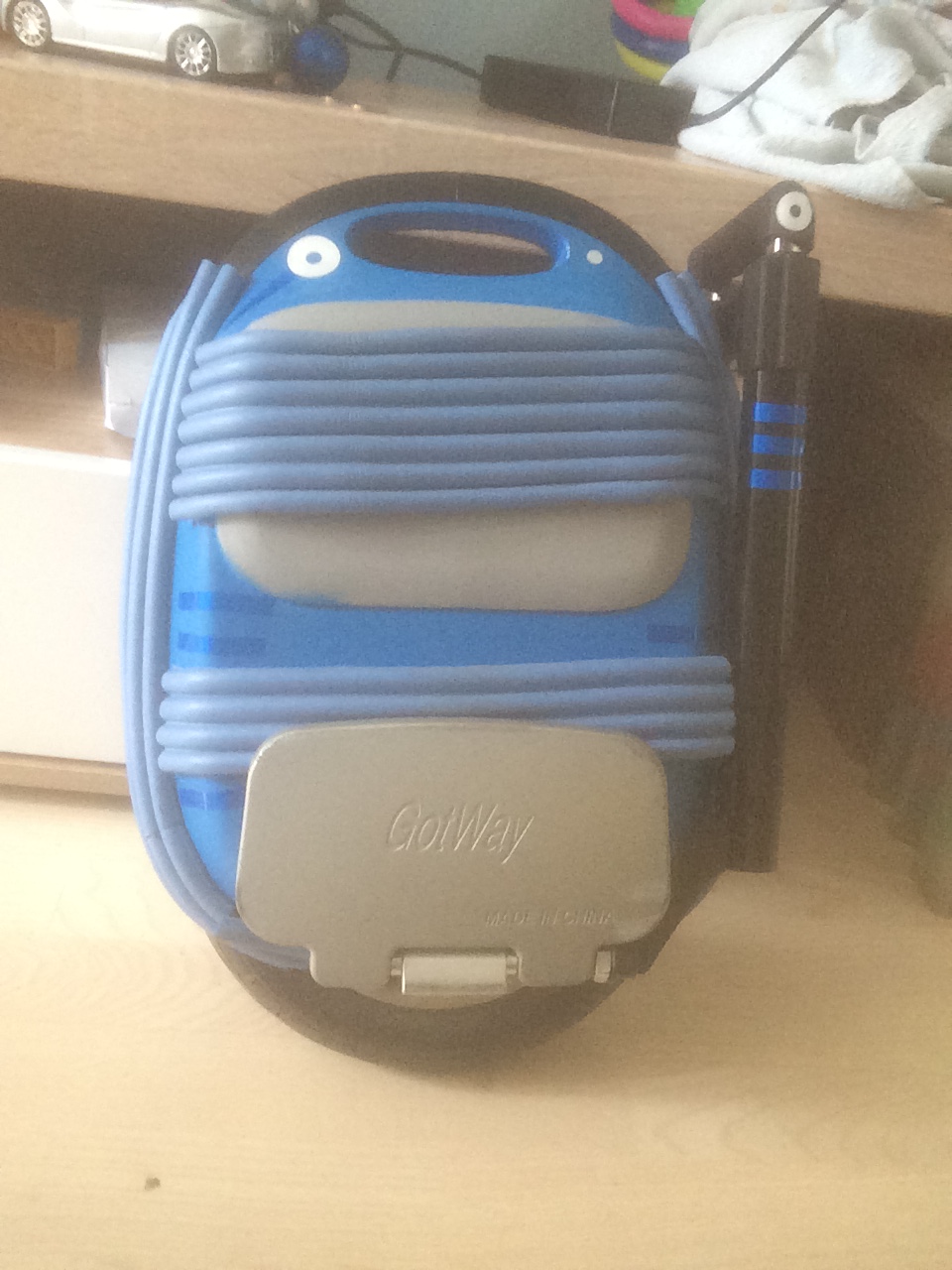

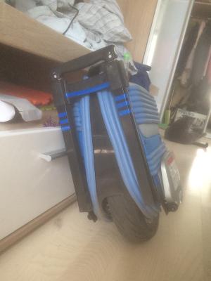

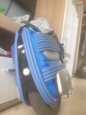

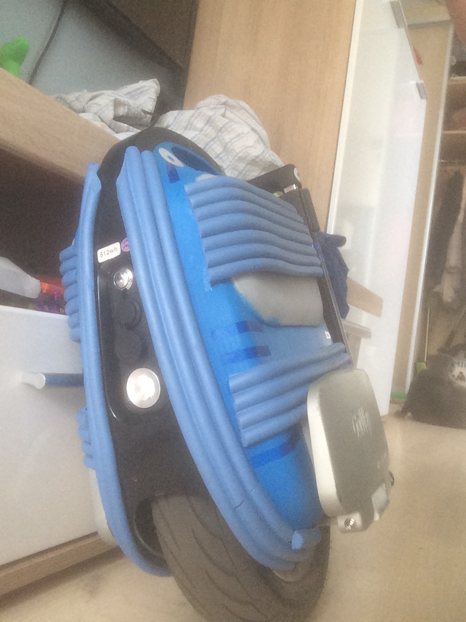

Вот что я сделал за вчера-сегодня.
Что сделано:
1. разобрано колесо.
2.покрашено аналогом plastidip (корпус). Зачем: декоративный внешний вид, защита от царапин, чтобы можно было наносить другие ЛКМ, скотч двусторонний и это потом легко удалить. Без следов на родном корпусе.
3. Проведена герметизация всех стыков и швов. Перед этом промазал их маслом, чтобы несложно было разлепить.. Все контакты залиты герметиком от завода и залиты хорошо, батарея по шву оклеена лентой (также заводская), поэтому перед осенью-зимой залью контроллер лаком специальным (забыл как называется, нанопротект вроде) и батарею все равно промажу.
4. Собрано колесо
5. Оклеено защитной лентой и светоотражающими наклейками (для безупасности!)
6. Приколхожена ручка. Да, родная стяжка не выдержала обкатки, поэтому придется как Бате крепить на прочную белую отечественную.
7. Колесо откалибровано, т.к. с ручкой немного стало уводить назад.
Итог:
Маленький, но свирепый, теперь синий зверь к бою готов!  :kidding:
