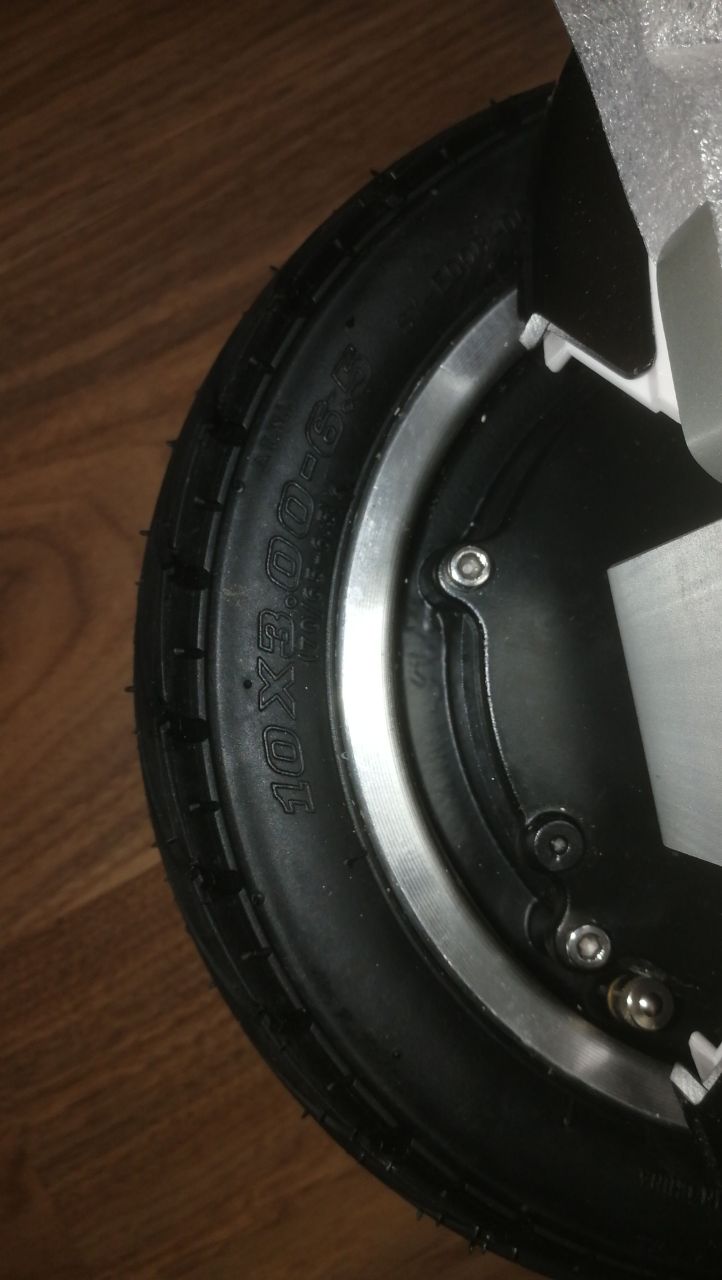

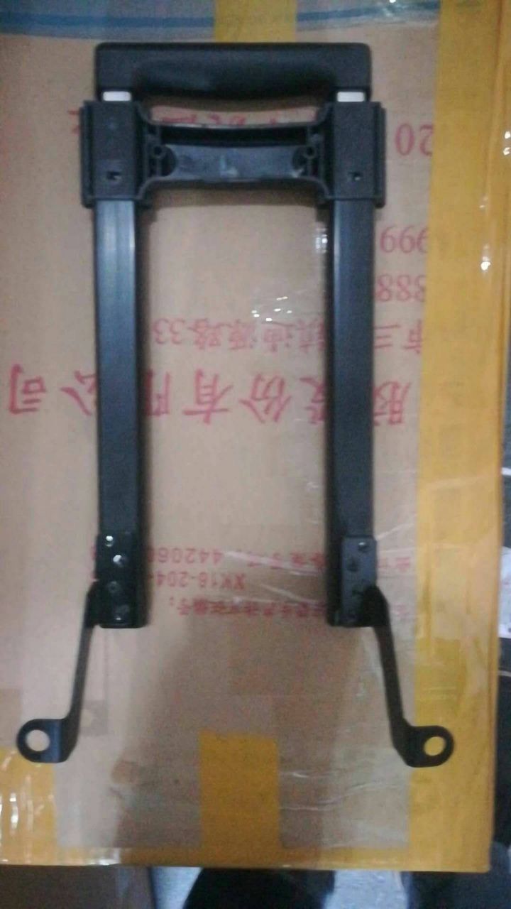

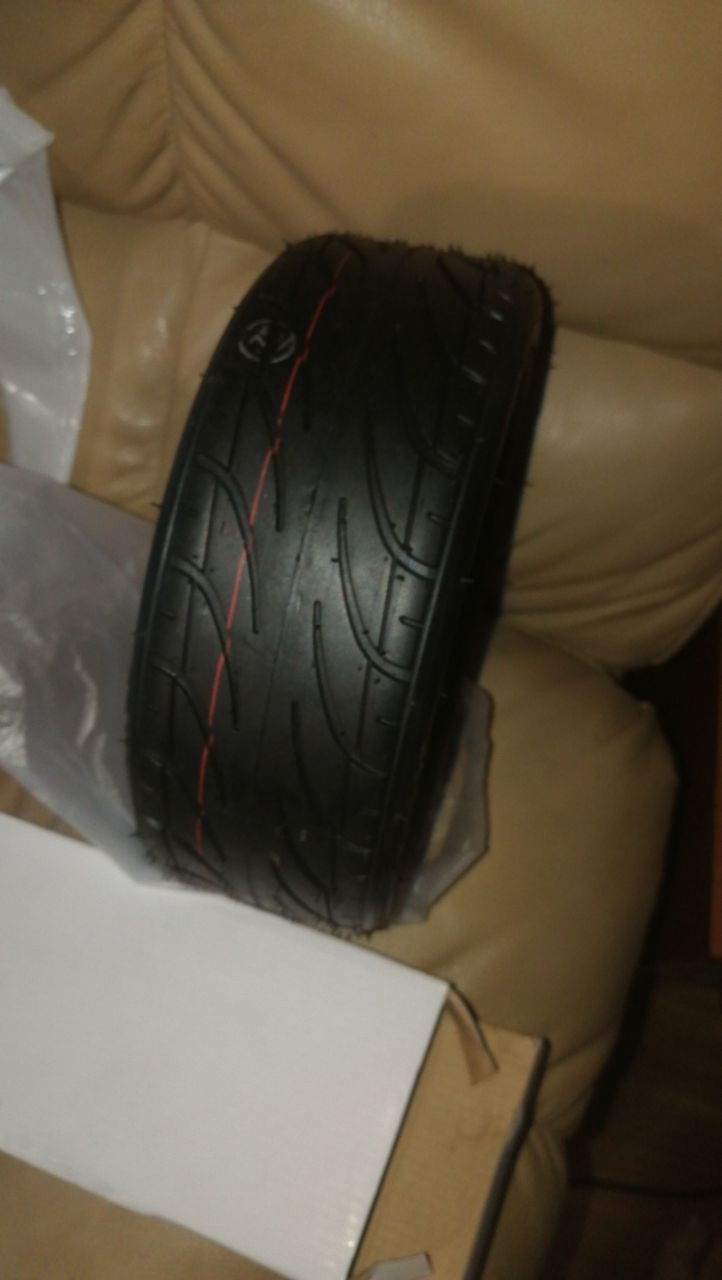

это контроллер я привозил запасной человеку вместе с новым мтен3 512.
Просто райдер далеко от цивилизации живет и заказывал сразу в комплекте колесо 512, запасной контроллер, покрышку запасную и ручку раздвиижную от Мтен3
там мосфетов 12 , к тому же снизу здесь 2 вентилятора встроены
З.ы Покрышка там как на гироскутере
ручка аля ашан, фирменная заводская

я, вроде. от цивилизации не очень далеко. Просто прикидываю. ежели контроллер погорит(что не так уж вероятно при 2х вентиляторах и 12ти мосфетах), то насколько реально разжиться  контроллером будет, а покрышка такая от найнботовского гирика по-моему подойдет?

[user]marocce[/user], да, покрышка такая же как у найнботовского сигвейчика
