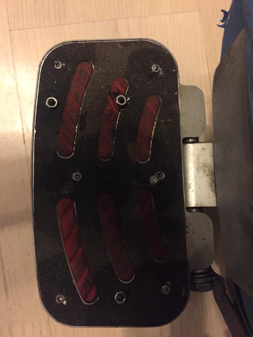

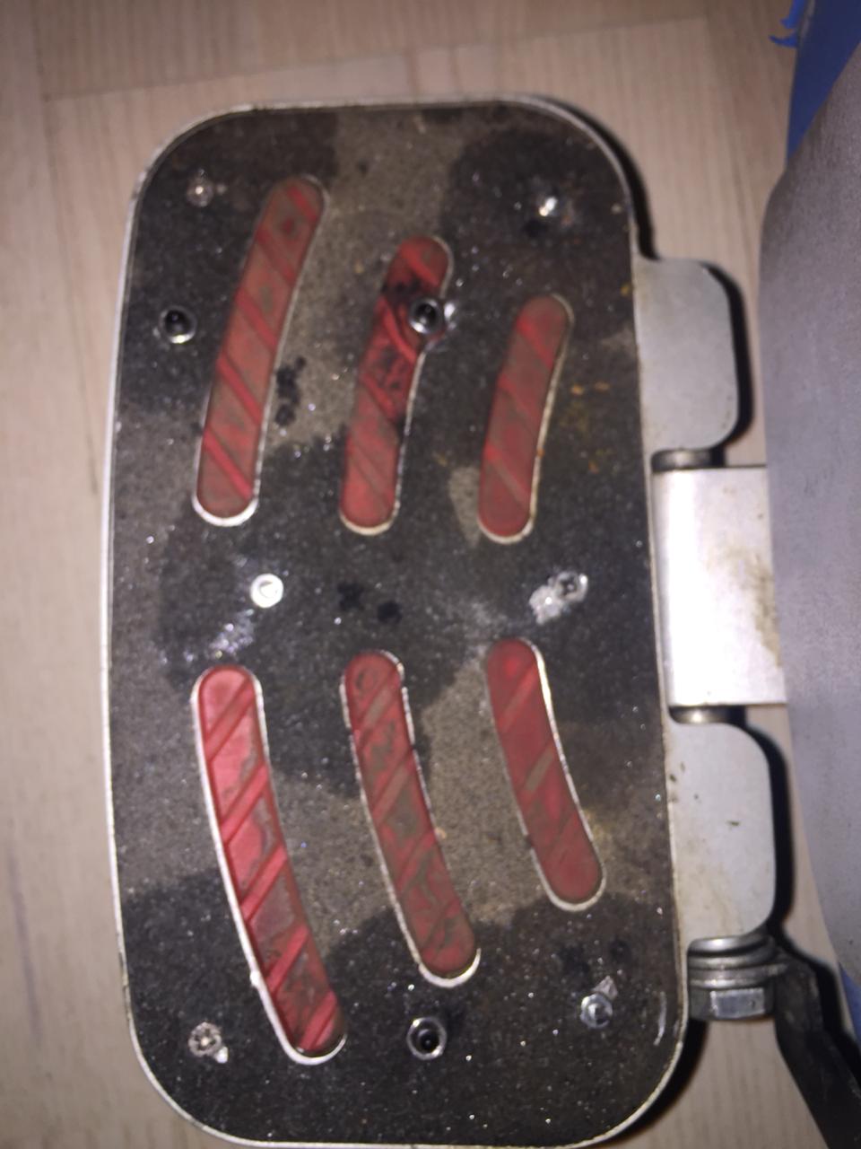

Вот и закончилась первая стадия подготовки mten3 к  зимнему периоду. Итого по 6 шипов на педаль. 3 из них это 4*10 стопорный винт с конусообразным концом. Вставлены концами наружу - гайки с двух сторон. И 3 шипа это винты 3*20, слишком длинные, отпилены чуть меньше чем пополам, вкручены в отверстия родных болтиков крепления вкладки педали, навинчена гайка сверху. Три болтика крепления родных оставлены на своих местах.
Болты вкручивал под анатомию - один по центру чуть ближе к краю, два под пятку, три под мысок.
Попробовал прокатиться - отлично! Ноги как влитые, не проскальзывают.

[user]deliside[/user],  Молодец, подготовился к осени, зимой как? ))
