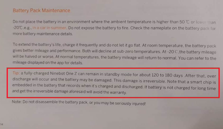

Наверное я сейчас напишу баян-баянище, все тут вкурсе про БМС и прочее, но все же. Закончилась зима, я достал свое моноколесо и.. оно не  включается. В ноябре 2019 я его полностью зарядил и поставил на хранение и вот апрель 2020.
Поставил на зарядку - не заряжается. На секунду загорается экран и все. Позвонил в сервис Ecodrift, там сказали в стиле что я халатно отнесся к процессу хранения и результат на лицо.
И что каждый день выключенное колесо съедает 1-2 процента заряда. Т.е. полная разрядка происходит за 1,5 - 3 месяца. И еще поинтересовались зачем я купил себе Z10, оно же.. ломучее, это всем известно
(а зачем они его продают тогда?)
Сказали что есть 2 варианта:
1. Аккумуляторы ушли в неглубокий разряд и их можно активировать, цена 5 т.р.
2. Аккумуляторы ушли в глубокий разряд и замена батарей, цена 40 т.р.
На вопрос, что в инструкции я не видел рекомендации заряжать колесо каждый месяц и вообще гарантия, ответили что гарантия на аккумуляторы 3 месяца.
А вообще странная ситуация, знаю что аккумуляторы нельзя хранить разряженными, я хранил пол года полностью заряженный автомобильный аккумулятор, потом проверил, он почти не разрядился, вот и тут я ожидал ту же историю. Но как надо было понять что z10 ест аккумулятор в выключенном состоянии по 1-2% в день?
Поняв что Ecodrift мне не поможет, к тому же живу я не в Москве, я почитал форум  и интернеты и нашел 2 решения:
1. onewheel.com.ua/blog/574-moj-ninebot-one-z10-ne-zaryazhaet-chto-delat
2. electrotransport.ru/ussr/index.php?topic=59192.0
И первое решение мне помогло. Единственное, там написано что "Зеленый свет должен мигать или меняться на красный, что указывает на процесс зарядки.", а у меня он помигал минуту и затем все время горел красным цветом. Я было испугался, решил что аккумуляторы ушли в глубокий разряд, но выждал 2 часа, соединил все провода и процесс зарядки пошел.
Сейчас лишь опасаюсь что емкость аккумуляторов могла упасть, буду выкатывать батарею и замерять пройденное расстояние.

Vvs2
Цитата: Ripido от 27 Апр. 2020 в 19:46форум читать и инструкцию
Согласен. Перечитал инструкцию, действительно:
Tip: a fully-charged Ninebot One Z can remain in standby mode for about 120 to 180 days .After that, over discharge will occur and the battery may be damaged. This damage is irreversible.
"Совет: полностью заряженный Ninebot One Z может оставаться в режиме ожидания примерно от 120 до 180 дней. После этого произойдет чрезмерная разрядка и повреждение батареи. Этот урон необратим."
