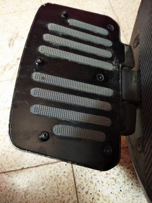

Сделаю уточнение, и винтик и гаечка должны быть с резьбой М4, мой первый заказ был неправильным(таки где-то еще едет ко мне :) ), но потом я уточнил размер резьбы и заказал и винтики и гаечки М4, вчера получил и завинтил. Встали как родные. Сначала завинтил все 6 винтиков на каждую педаль, потом пытался просадить ближние к корпусу 3 винтика потому, что они мешали поднять педаль нормально. В конце концов оставил по 3 внешних винтика  на педали, а 3 внутренних вывернул и вернул родные. Нога прекрасно фиксируется внешними шипами и поднятая педаль неплохо фиксируется магнитом, несмотря на небольшое расстояние от корпуса.

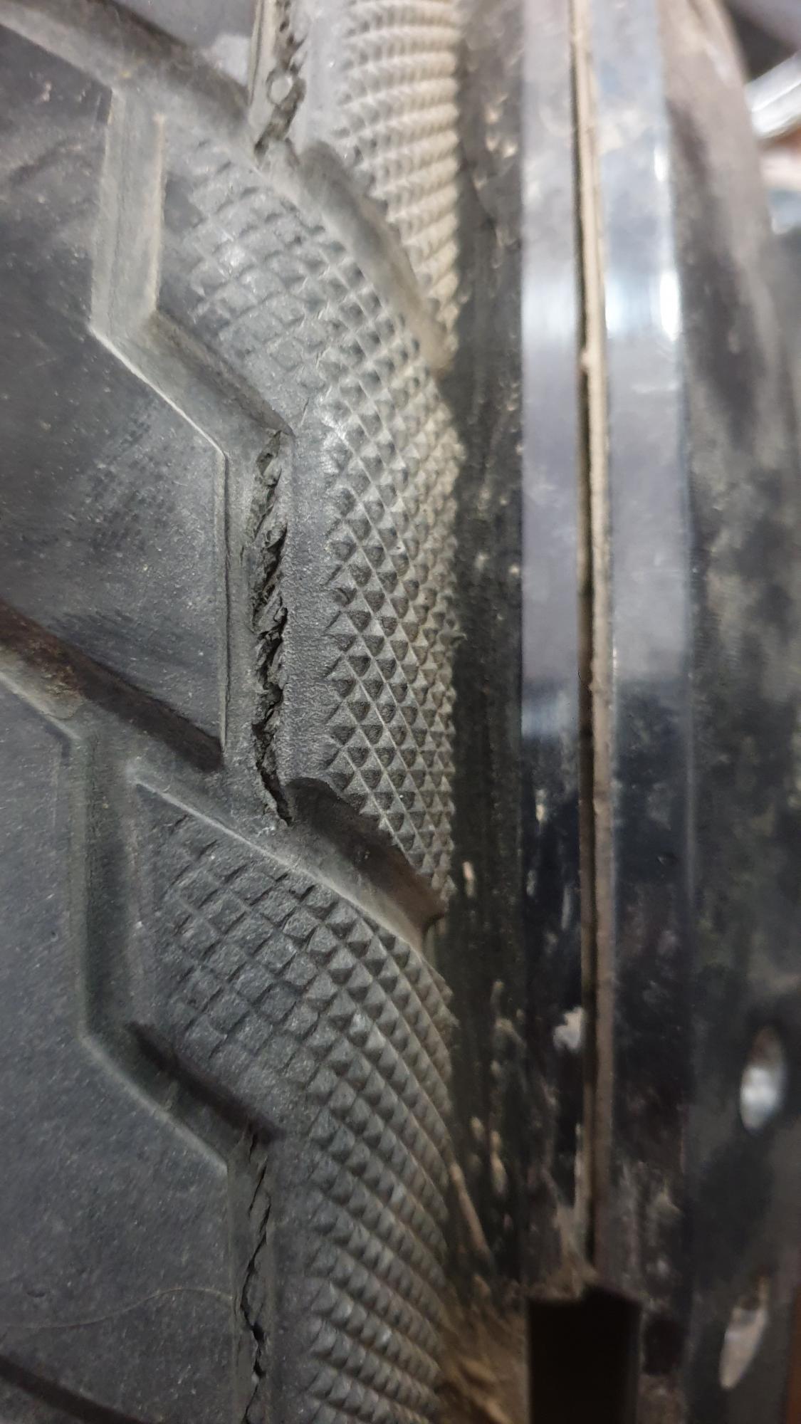

Спустило колесо. Почувствовал что колесо плохо отрабатывает неровности, проехал еще метров 500 по очень неровной дороге, после чего окончательно убедился что колесо спущено.
Начал качать, качает до 1,5 атм и все. Травит с одного места. Но вся шина по борту вот в таких трещинах (см. прикрепленное фото). Травит из одной из них.
Есть ощущение что залатав одну трещину начнет  травить с другой и это бесконечный и нецелесообразный процесс.
Отсюда вопросы:
1. Что за трещины, откуда они взялись, кто сталкивался?
(Есть подозрение что я знаю ответ. С момента покупки полтора года назад я не проверял давление. Едет и едет, шина твердая, подо мной не проваливается. Возможно я ездил на подспущенной и она таким образом деградировалась пока трещины не начали сифонить. Езжу не более 25 км/ч Либо они появились за те 500 метров что я ехал на спущенном пока не понял что оно спустило).
2. Где купить новую резину (ссылку на продавца если кто знает)?
3. Как ее перебортовать (сслыку на видео или пошаговую инструкцию если у кого есть)?
Конечно заказывать резину и перебортовываться совсем не хочется.
