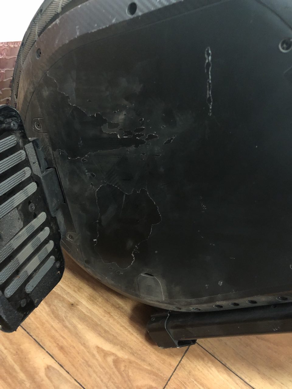

Привет. Купил вчера Z6 - первое колесо. Выбрал за форму и "потенциал" (как сказала Александра в Экодрифте). Сравнивал с Кингсонг 16S, но не устоял перед дизайном. Вес и батарея конечно в так себе пропорции, но под мои задачи подходит.
Смотря видео владельцев обратил внимание, что боковины возле педалей хорошо протираются со временем. Есть способ от этого защититься, не прибегая к туристическим коврикам и изоленте? :)
И вопрос не по теме - как изменить регион в профиле на Мытищи? Похоже во время регистрации он сбился на Москву, а в настройках профиля не нахожу ничего про выбор региона.
palachzzz
[user]KoPeIII[/user], на з6 софттач, он в любом случае облезнет в районе педалей за 2-3 месяца активного использования. Хорошая новость в том, что крышки относительно плоские, и туда можно достаточно легко потом наклеить плёнку "под карбон" выглядеть будет лучше стока, и по износу будет гораздо лучше.
На софттач почти ничего не липнет нормально, так что лучше смириться и ждать пока он оторвется.
На з10 там пластиковое покрытие под карбон, да оно протирается, но гораздо дольше, и в целом никто особо не парится. Но впринципе та же плёнка решит вопрос.
С чего, кстати, они протираются, если на Z ездят не касаясь ногами корпуса?

palachzzz
Невозможно вообще не касаться корпуса. Но можете не верить, мне все равно)
