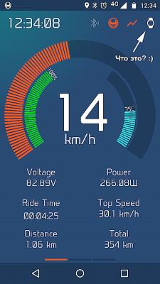

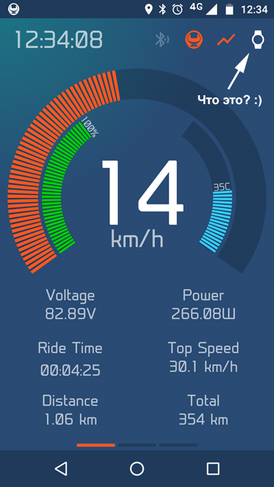

iSpeed
А что за часики в верхнем правом углу? И настроек я че-то у приложения не нашел.

palachzzz

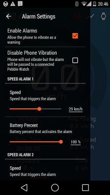

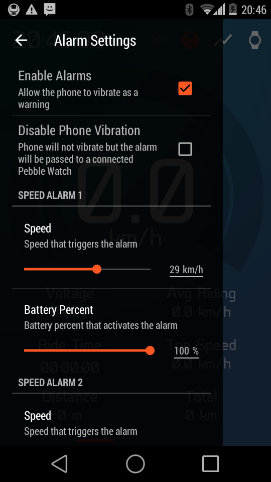

[user]Алексей_С[/user],
Первое вкл, второе выкл
[user]iSpeed[/user], синхронизация с Pebble

Алексей_С
Цитата: palachzzz от 19 Март 2018 в 21:27Первое вкл, второе выкл
Да я всё перепробовал - нет вибрации при достижении скорости аларма - нет вообще до отрубона. Кстати, и при переключении этих чекбоксов сигнальный подтверждающий писк не раздаётся. Я бы не стал тут просто так просьбы постить.

Алексей_С
Разобрался: дело было в регуляторе Battery Percent 100%. Я понял этот пункт так, что будет активирован аларм, когда батарея разрядится до указанного процента, причём без связи со скоростью, и установил его на 10%. А на самом деле этот движок нужно на 100% устанавливать, тогда верхний аларм будет работать на той скорости, как выставил, иначе нужно будет ждать пока батарея не разрядится до указанного процента. У меня заряд был выше 10% и аларм не работал.
