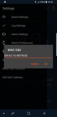

palachzzz
Итак, я покопался с Samsung Galaxy S8, он не видит колесо никакими приложениями включая системное. Очевидно проблема в системе, она просто не выдает это устройство в результате поиска, в интернете есть упоминание что проблема связана с BT 5.0. Однако некоторые пишут что у них все прекрасно видится. Но в любом случае прямое подключение к колесу можно произвести адресуя его по MAC адресу. В общем я добавил костыль позволяющий прописать MAC адрес колеса вручную, тогда все будет работать. Чтобы узнать MAC адрес колеса придется воспользоваться другим устройством которое его видит (можно ноутбуком, или чем угодно), советую его записать куда-нибудь, а лучше сохранить в телефон.
Нужно зайти в меню Edit MAC address, и вписать туда его большими буквами через двоеточия (т.к. решение временное я не реализовывал никакие проверки). После ввода пароля необходимо перезапустить приложение.
Это пока лучшее что я могу предложить.
Скрин
Версия 2.0.8
Добавлено:
- ручное изменение MAC адреса.
WheelLog_12052018.apk
