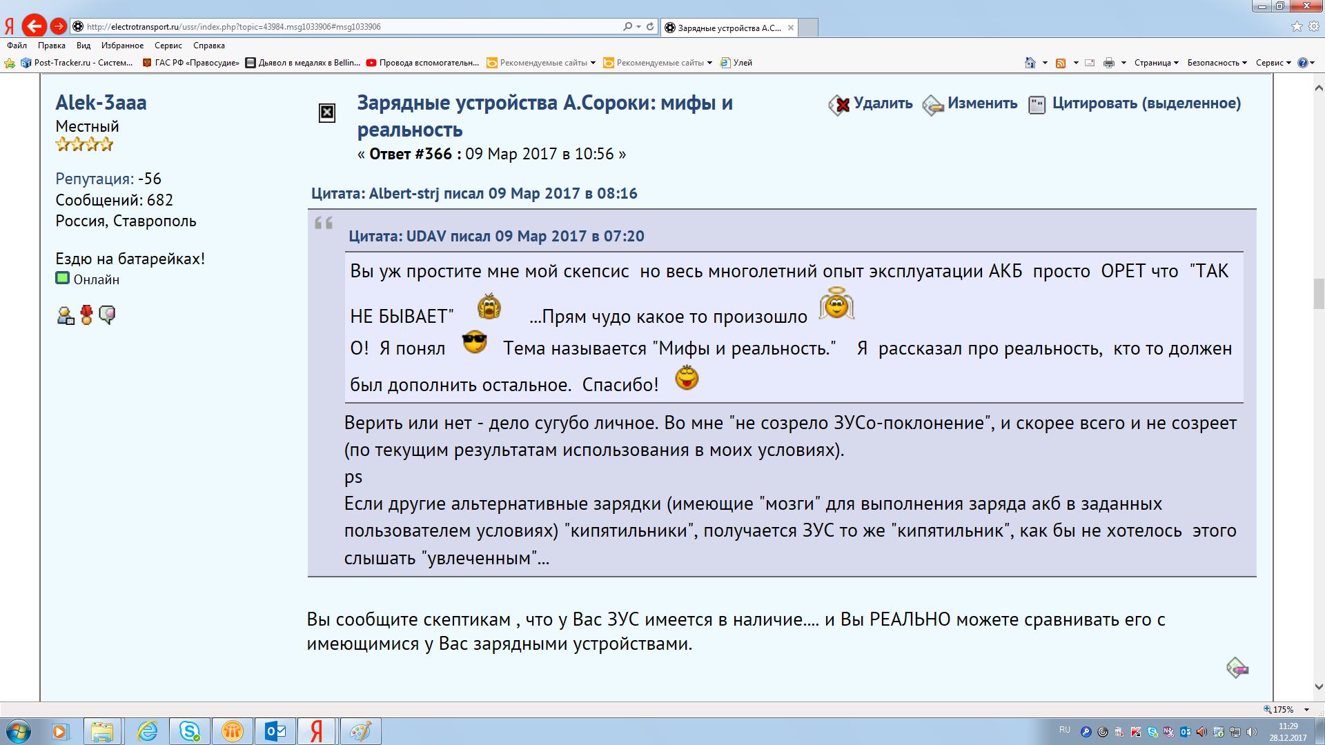

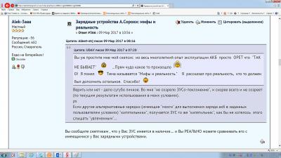

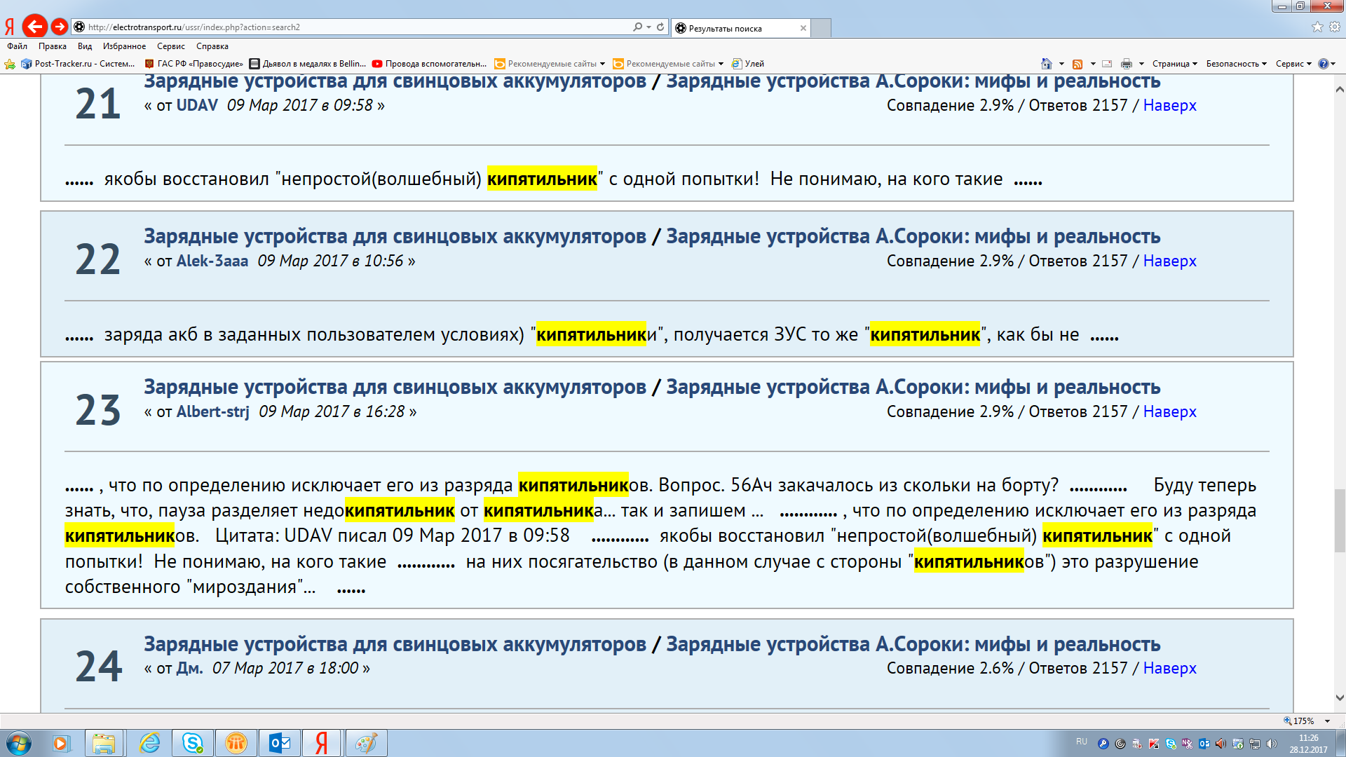

Интересная тема наметилась , но например о "кипячении" аккумулятора по ЗУСом мною было написано еще а теме о Мифах ЗУСа еще 09 марта 2017 года , но почему то сообщение интересным образом преобразовалось в другое.... ссылка на видео о бурном электролизе  АКБ под ЗУСом чудным образом исчезло...
Самое интересное что при проверки сообщений ... форум выдает истинный текст сообщания , а в теме он совершенно другой... видимо в марте 2017 года кому то надо было удалить эту информацию:
