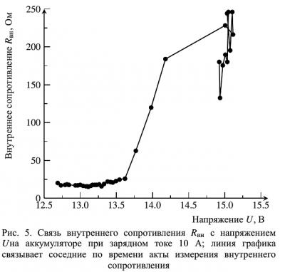

Цитата: Яков93 от 27 Дек. 2017 в 13:15На мой взгляд, начиная данную тему мы должны были определиться с терминами, в частности что большинство понимает под "кипячением"
Для точного определения порога кипения, кроме видео где идут бульки, надо снимать лог  и замер внутреннего сопротивления.  На графике лога резкое повышение напряжения и будет началом кипения, а также вместе с этим будет резкое повышение внутреннего сопротивления.
На графике хорошо видно, что АКБ начинает подкипать уже с 13,6В ..  тут надо учесть, что график строился на довольно большом токе заряда, на меньших токах, взлет начнется позже, может где-то с 14,0В.   Поэтому можно принять началом кипения  когда внутреннее сопротивление резко увеличилось примерно >=4 раза.. и на логе, также будем видеть резкое повышение напряжения.. ну  дальше смотрим на бульки, на их интенсивность.   Кстати и порог по напряжению тоже будет показателем.

Цитата: UriBas от 27 Дек. 2017 в 14:13...На графике хорошо видно, что АКБ начинает подкипать уже с 13,6В ...
UriBas, начало "подкипания" по Вашему сопровождается газовыделением (в простонародье - пузырьками той или иной величины с той или иной интенсивностью)?
