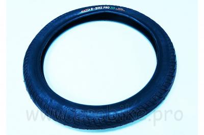

Продолжаю эксперименты с покрышками. Поставил вот такую себе. Первые впечатления:
- узкая покрышка из жесткого материала: как на стоковой и в отличие от Big Apple, пока внушает надежность;
- по центру рисунок гладкий, по бокам видно на фото ниже;
- встала сразу идеально - никакой яйцевидности, задевания корпуса, биений и т.п., даже проминать не пришлось, ставил с камерой стока 2.125;
- динамика примерно как на Big Apple, ощущение полета вернулось, вертлявость чуть выше стока, колесо едет тихо, но на некотором типе асфальта появляется гудение;
- хорошо чувствуются любые заметные неровности, прям в тело ощущения передаются, поэтому стоит аккуратно проезжать бордюры, может стоит подспустить, пока не понял;
- объективно уменьшился расход батки;
- проехал  около 22км на ней в довольно сложных условиях, даже раз на какую-то пластмассовую фигню наехал, неприятно хрустнувшую под колесом, без видимых последствий для покрышки, на сколько дальше хватит не знаю, буду держать в курсе.

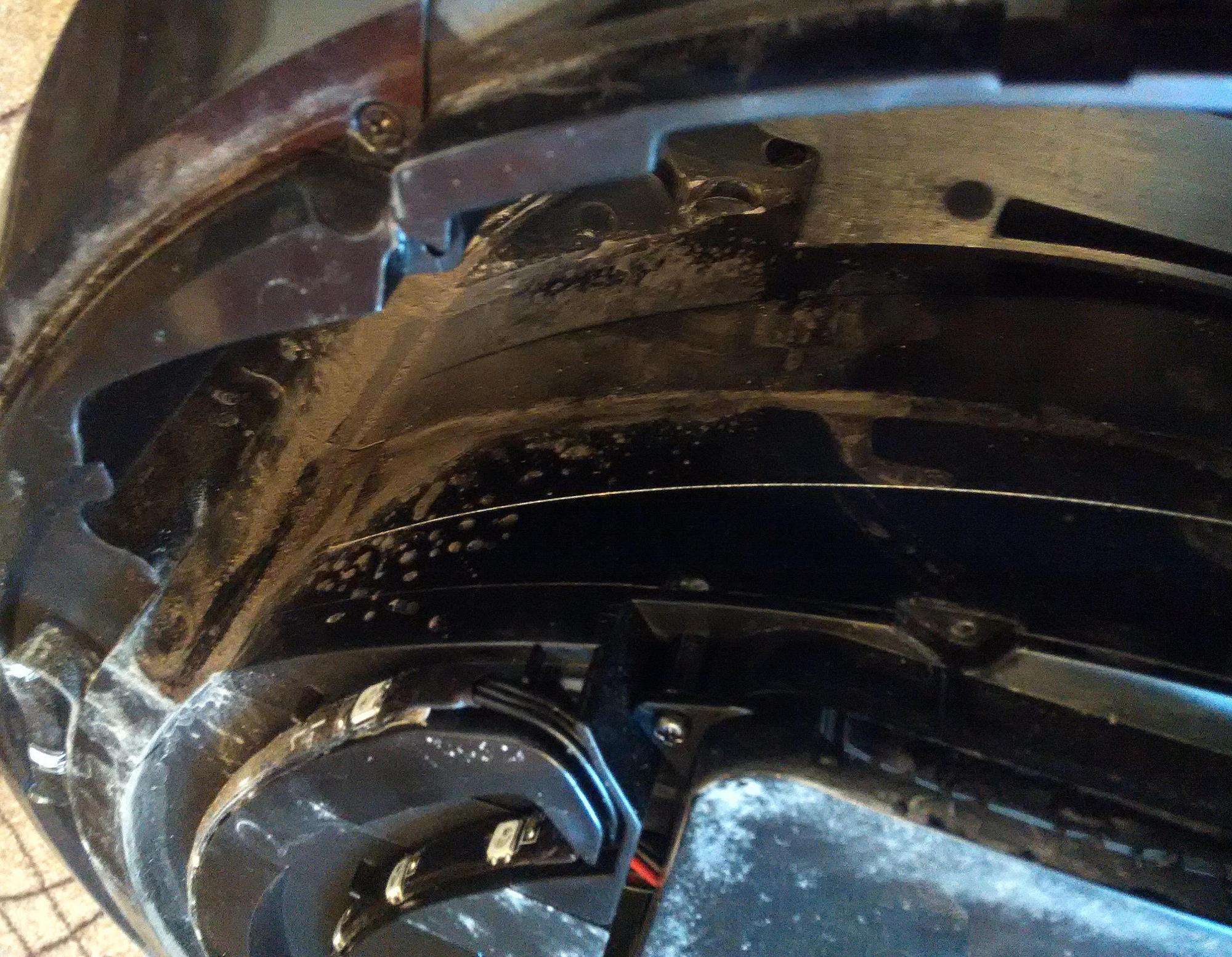

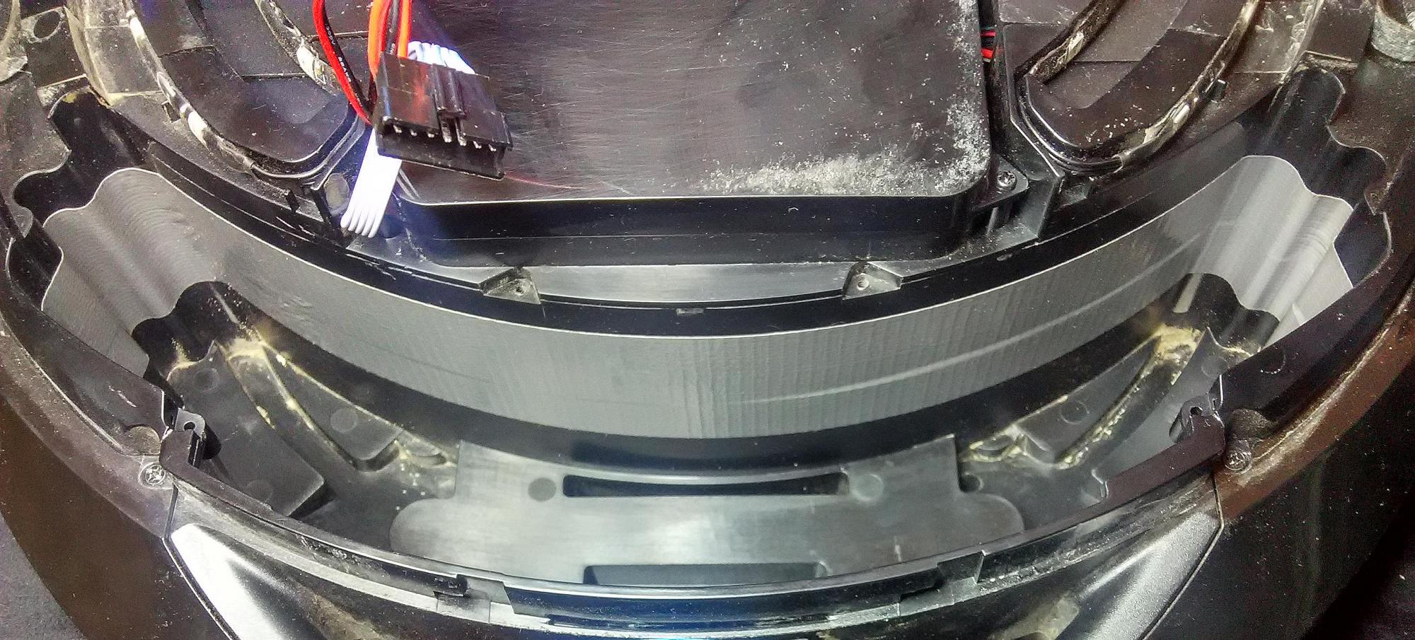

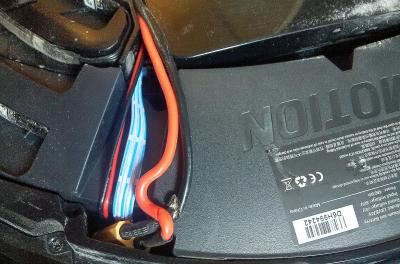

LEE4ER
#87

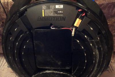

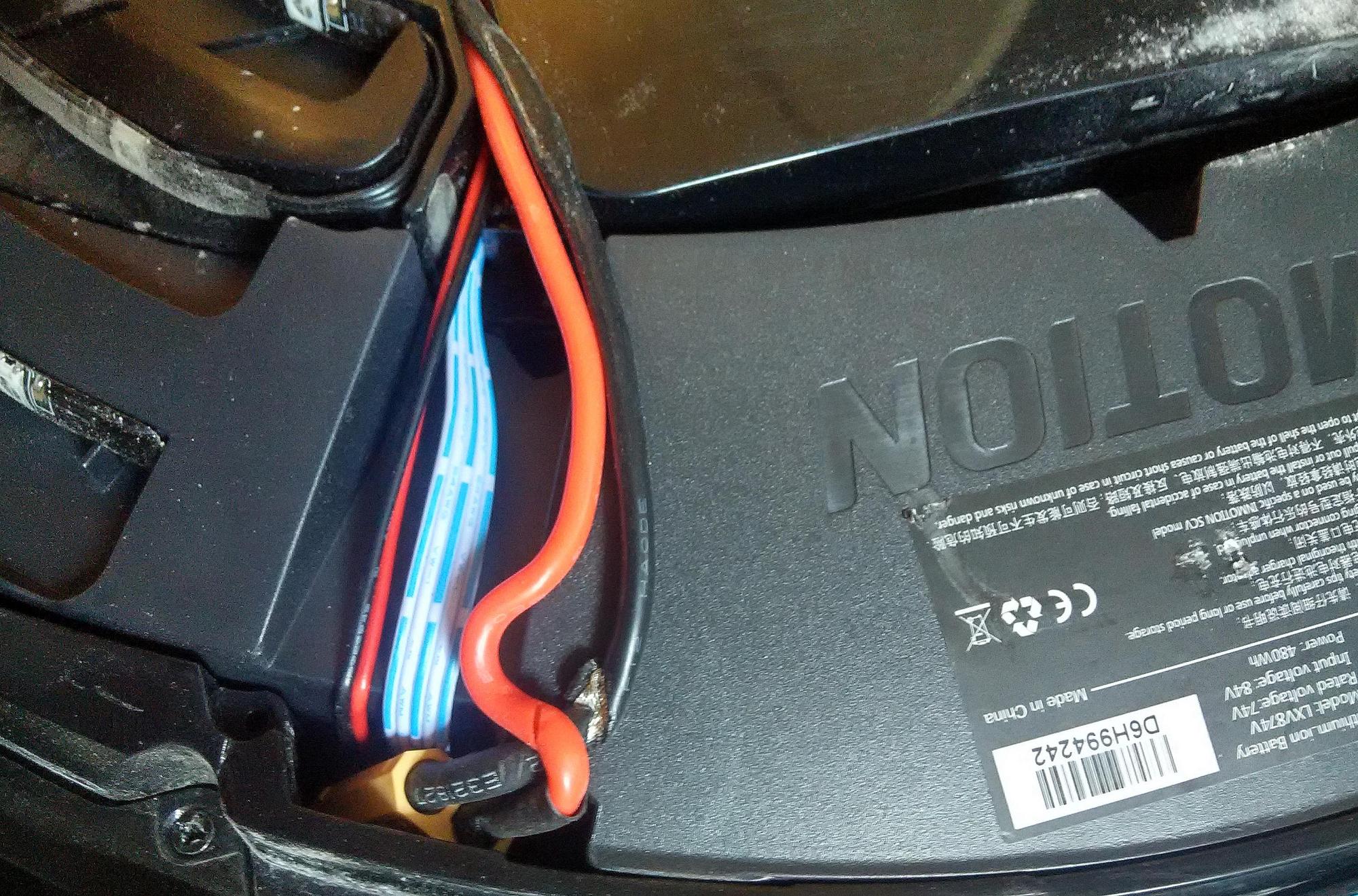

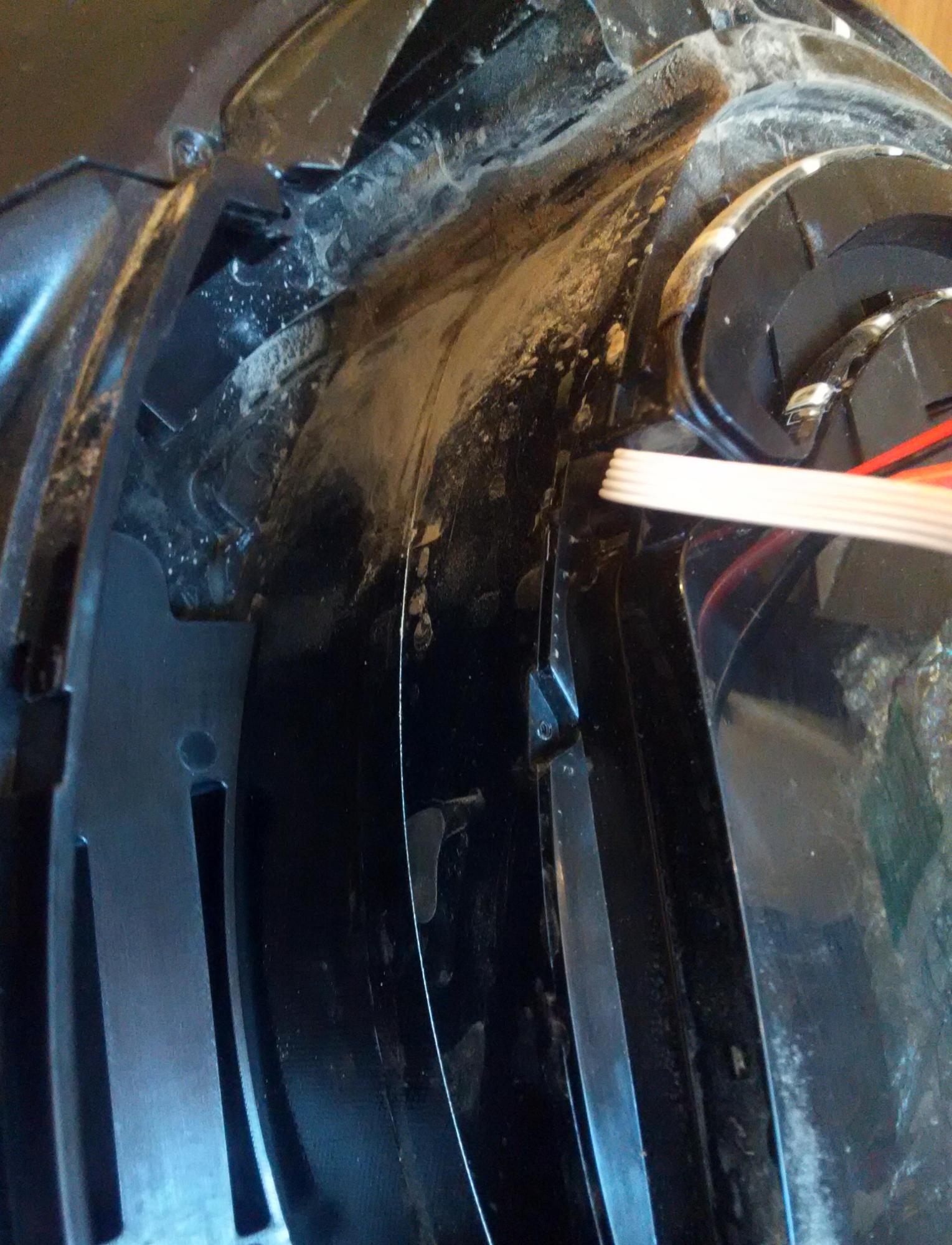

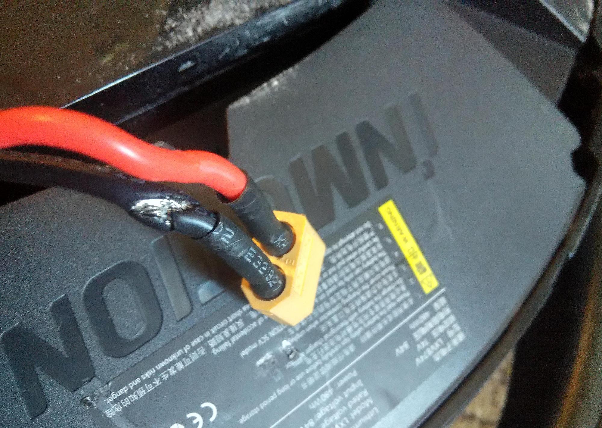

вот кстати еще "....на вентилятор" не много про качество сборки  ;-D
а тут, как хотелось бы, что бы они клеили/укладывали

[user]LEE4ER[/user], Про вентилятор - а как-же IP55?  :bn:

[user]NEUTRINO[/user], ее по факту нет :pardon:
но теоретически, если как минимум собрать нормально, то думаю возможна (по крайней мере IP 44/54...  ну и если лента на весь стык, то может и 55)
