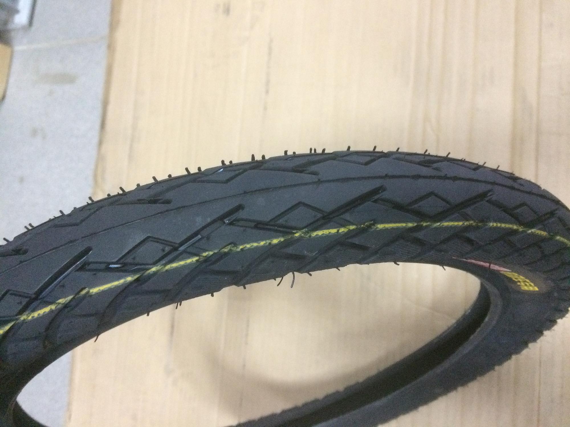

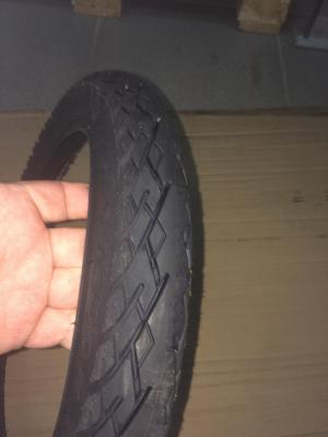

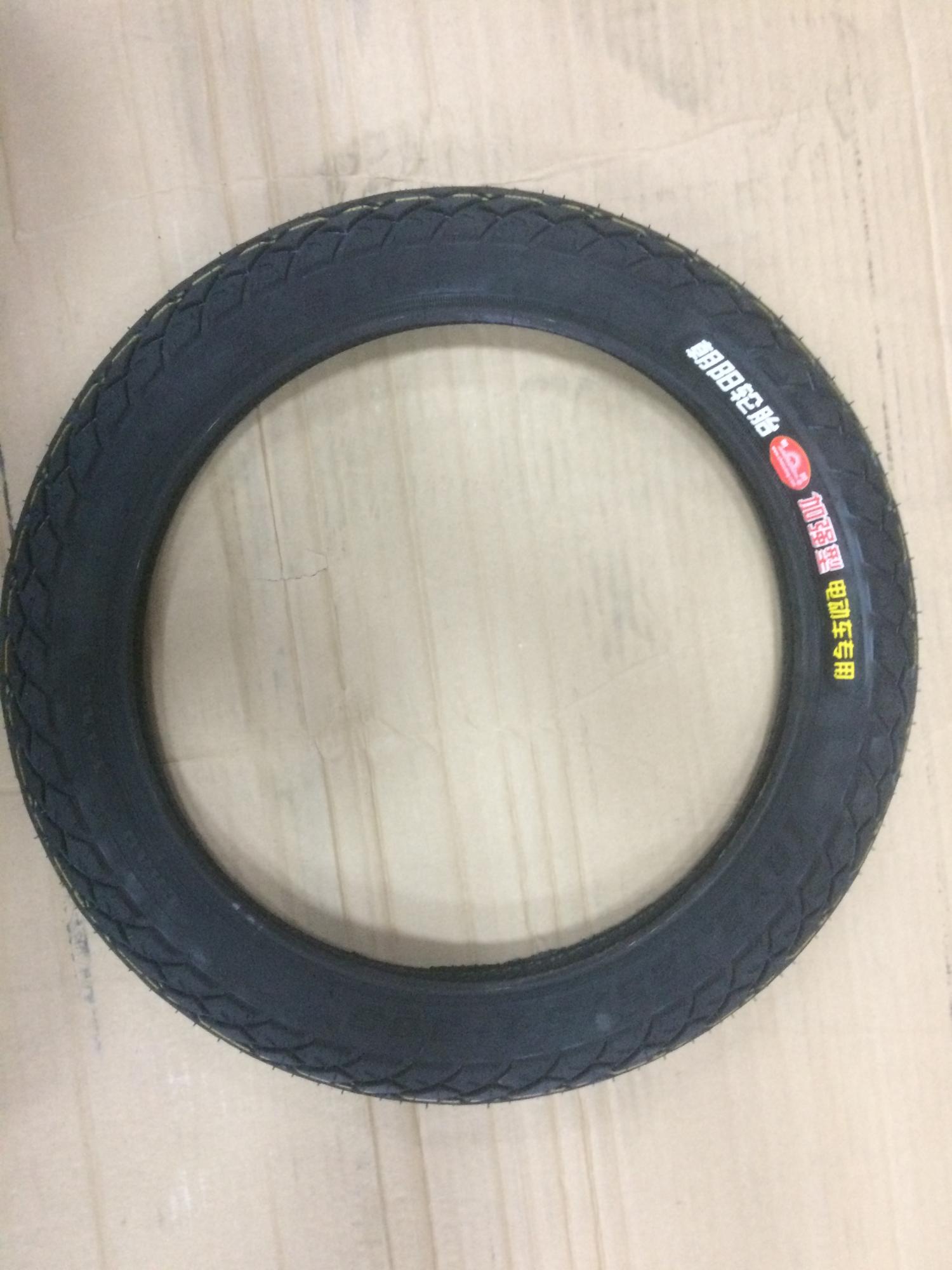

Если кому нужно, вот есть покрышка 16х2.125 (54-305), если не ошибаюсь, то такой же размер у родной покрышки
и стоит в 1.5 раза дешевле
Я бы взял, но боюсь повторения ситуации с Big Apple - точь-в-точь как описанная выше c Maxxis.
Тоже потом вернулся на стоковую
