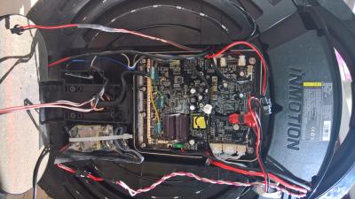

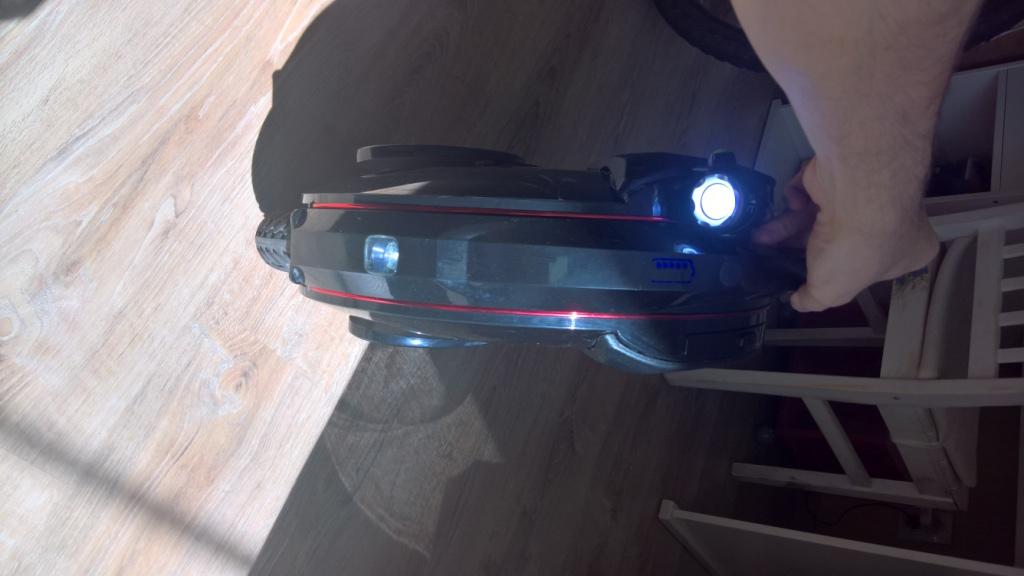

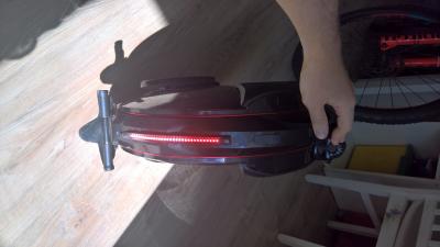

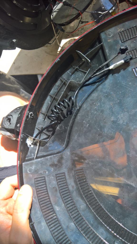

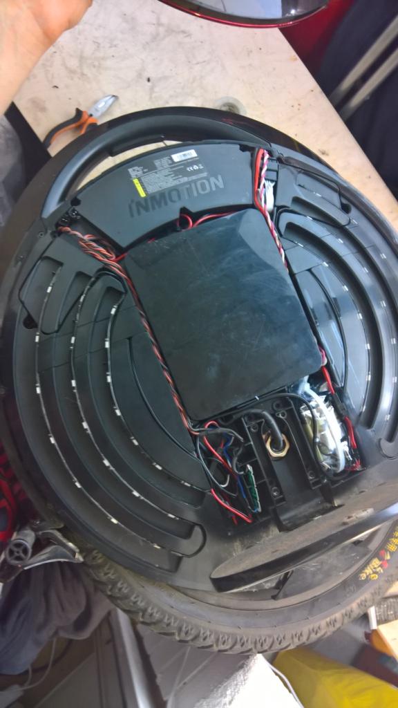

Приветствую други!  :kidding:
Спешу поделиться результатом многомесячного гемор..  мода моего инмо.  /:-)
Что было сделано:
Очень удобно теперь ставить колесо в метро, лифте, магазине и т.д.
  • сделан вручную брызговик
    (из старой автомобильной камеры. прикручен к подставке)
Да, да он нужен. С ним теперь ни одна капля (проверял) не попадает на корпус и габарит.
Жутко яркий! Теперь я более спокоен за свой зад на дороге. Обидно Но я только в конце всех работ сообразил что можно было просто включить светодиоды в режиме мигания красным цветом.  :facepalm: :facepalm: :facepalm:
Теперь не страшно ездить в темноте по нашим  дорогам. :-) Есть возможность настройки дальности фокуса, величины пятна и направления света
- Перенес кнопку на тыльную часть. т.к. задевал коленкой при езде + дите уронило на бок колесо и захерачило кнопку :-) ))
  • ну и по 5 раз пролачил контролер, блок питания, коннекторы, дырки от проводов в герметике.
Основное время работы заняло проектирование и поиски решений системы освещения. Источники питания, их размещение, проводка и комутация.
Немного внутрянки в фото.
https://www.youtube.com/watch?v=h7a3LWpCagw
камера жуткое гомно, не судите строго, другой нет ))
Учитывая что никакого опыта электрика у меня нет, пришлось научится и паять и лачить и коммутировать )) :D.
Теперь осталось прокачать батку у Лечера и поднять максимальную скорость ))) хааха. шучу. но 30ки реально маловато бывает.
и будет мое идеальное колесо!

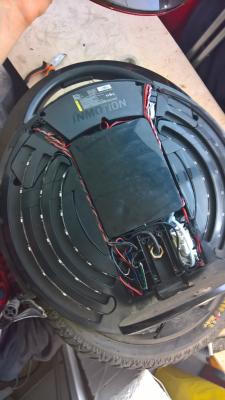

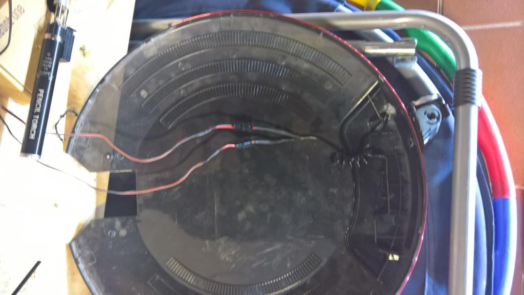

Коммутация и питание:
1. передний фонарь питается из разъемов контроллера лент.
я два контроллера замкнул (мощности ради) и вывел на питание контроллера фары (спрятан в пластике рядом с педалью).
фара жрет 0.7а на максимальной мощности. Один контроллер ленты выдает 0.8а на белом цвете диодов.
2. Задний габарит питается от блока питания на 12v, который запитан от батареи напрямую через двойной разъем (спаян Айболитом-за что огромное спасибо!).
Блок спрятан рядом с педалью. пришлось вырезать весь пластик что бы он влез.
блок тоже 5 раз пролачен и спрятан в прочный полиэтиленовый пакет.
3. кнопка включения ленты спрятана в полости под резиновой крышкой Reset (зарядка)
Резинку пропиливал в месте выпирания кнопки (что б нажималось).
Эта работа заняла полный день! ))
V8<acm 1300<noname.
Я не настолько богат, что бы терять время в пробках.
