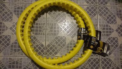

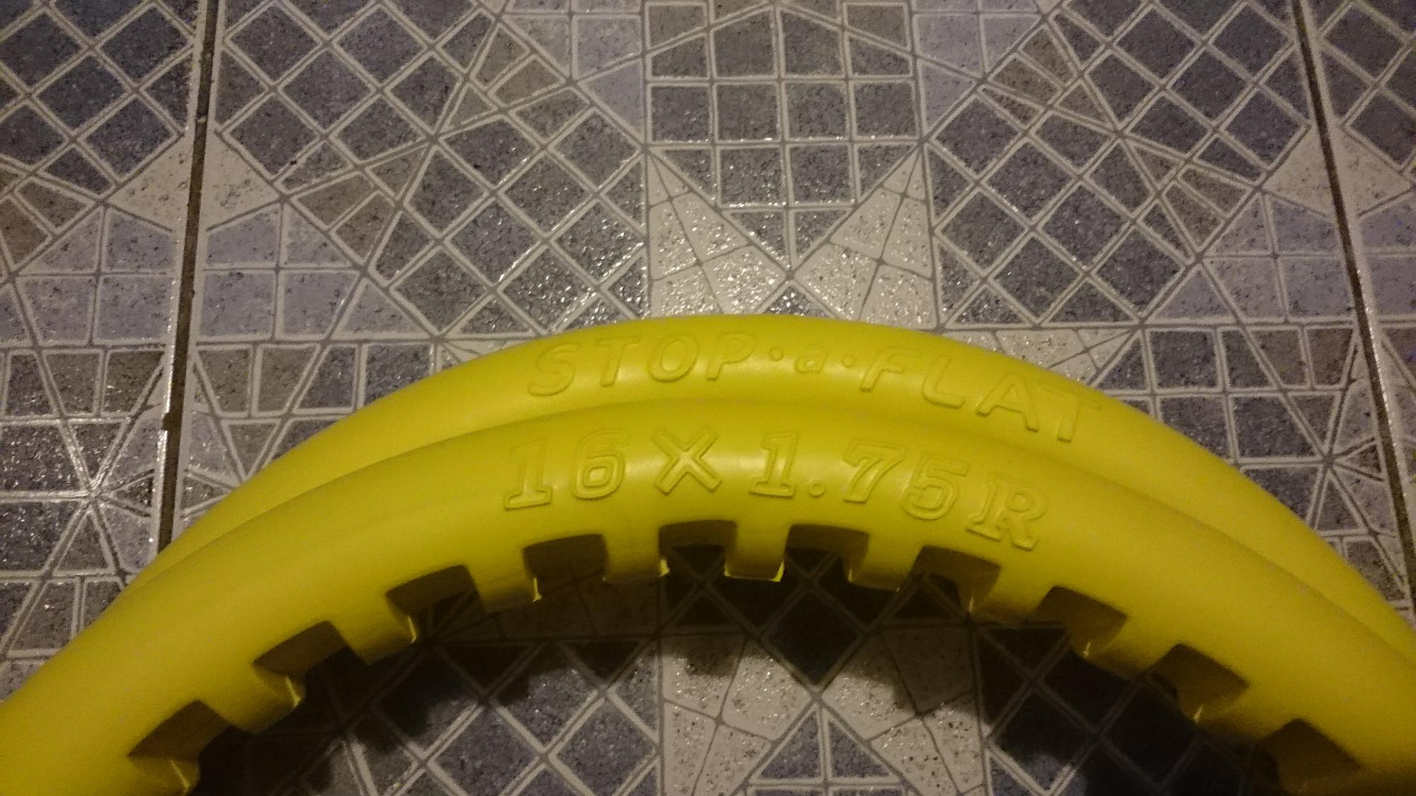

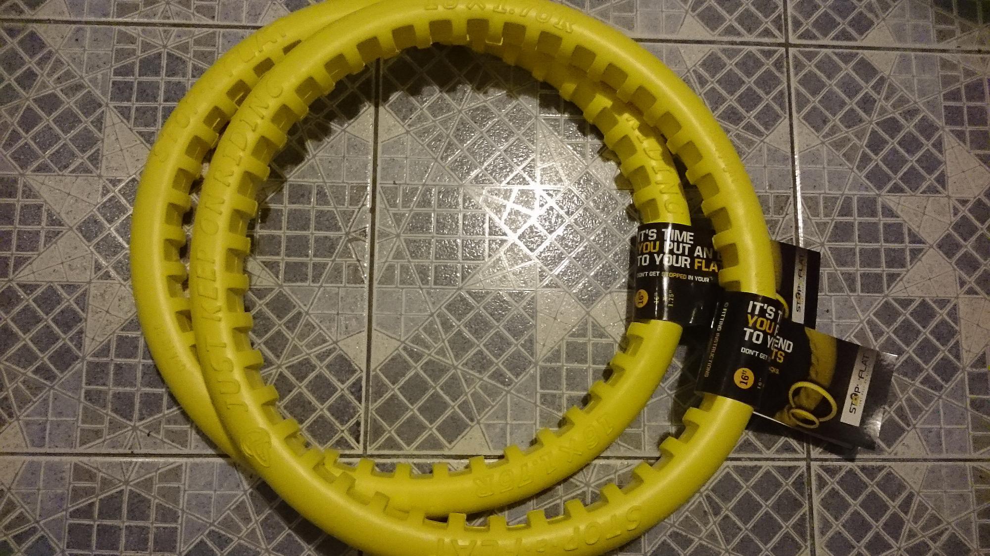

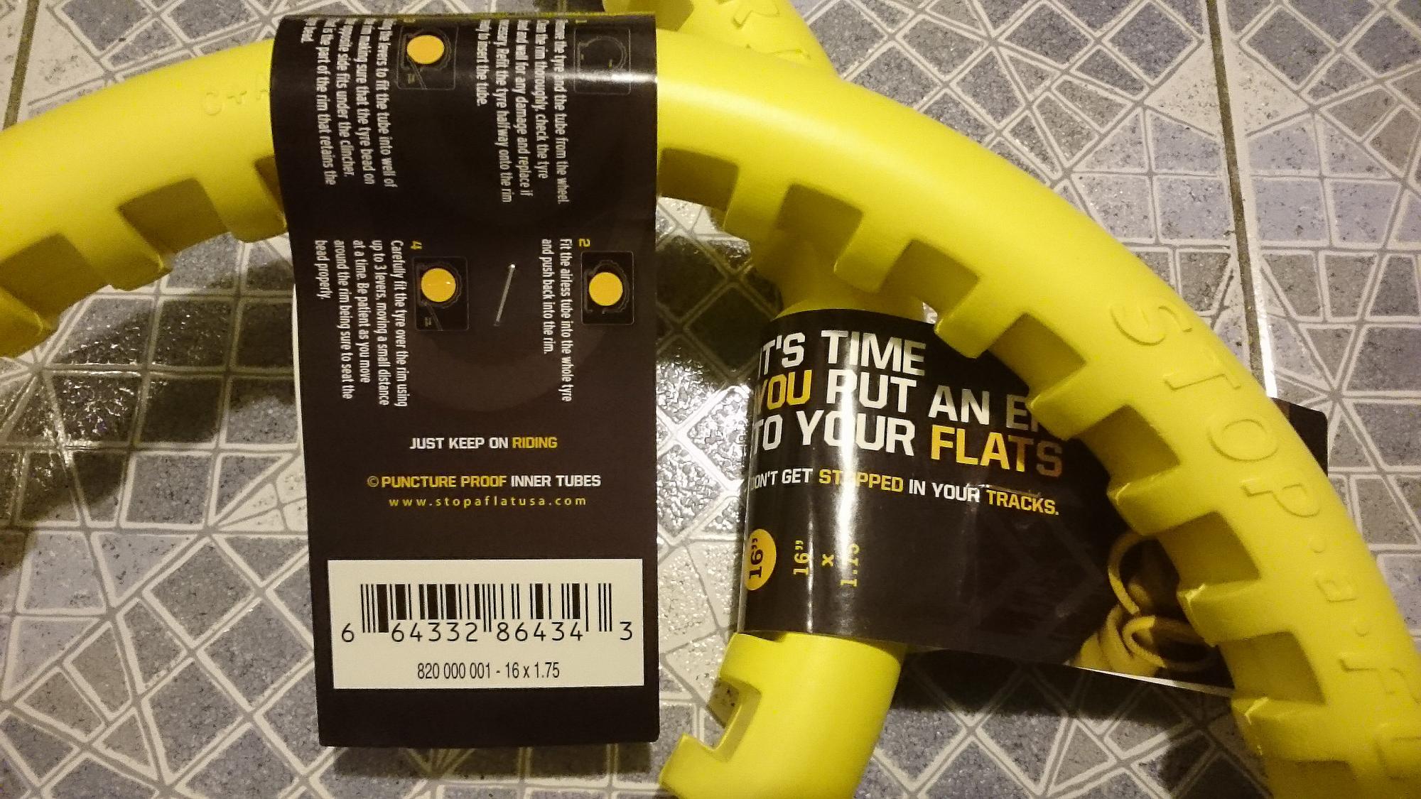

NEUTRINO
Приехали долгожданные Stop-a-Flat Puncture Proof Tube...
Очень жёсткие , помню кто-то говорил что фигня , проверим...
Вот думаю ставить или пока подождать...
Заказывал на офф сайте...  %-)

[user]NEUTRINO[/user], любопытно будет узнать стоящая ли вещица )))Жду отзыва! Но не тороплю - безопасность превыше всего!
Кстати скоро отпишусь об интересном опыте по поводу V8. Кое что еще проверить нужно и накатаю полный отчет
