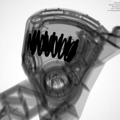

newemission
Примерка переходной пластины под электронную педаль набора скорости
newemission
Сама педаль. От штатного ответного разъема отказался. Припаял двужильный экранированный кабель, места пайки промыл спиртобензиновой смесью, просушил и залил радиотехническим герметиком ВГО-1.
newemission
Педаль до доработки
Отдельным рентгеновским снимком можно увидеть две пружины внутри. Этот узел я не стал разбирать.
