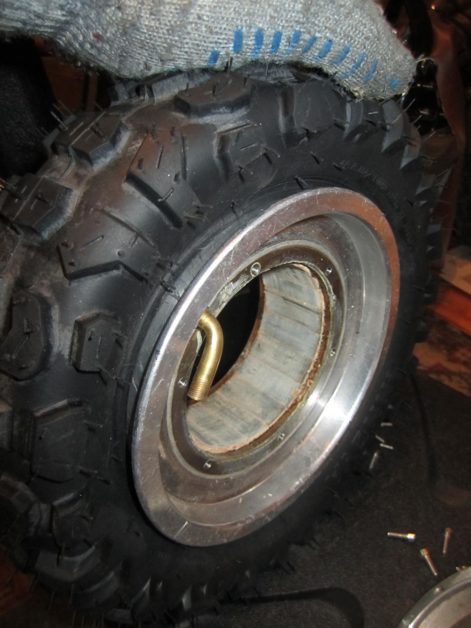

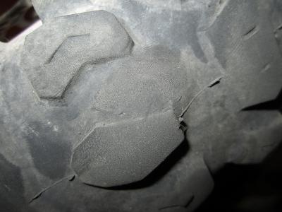

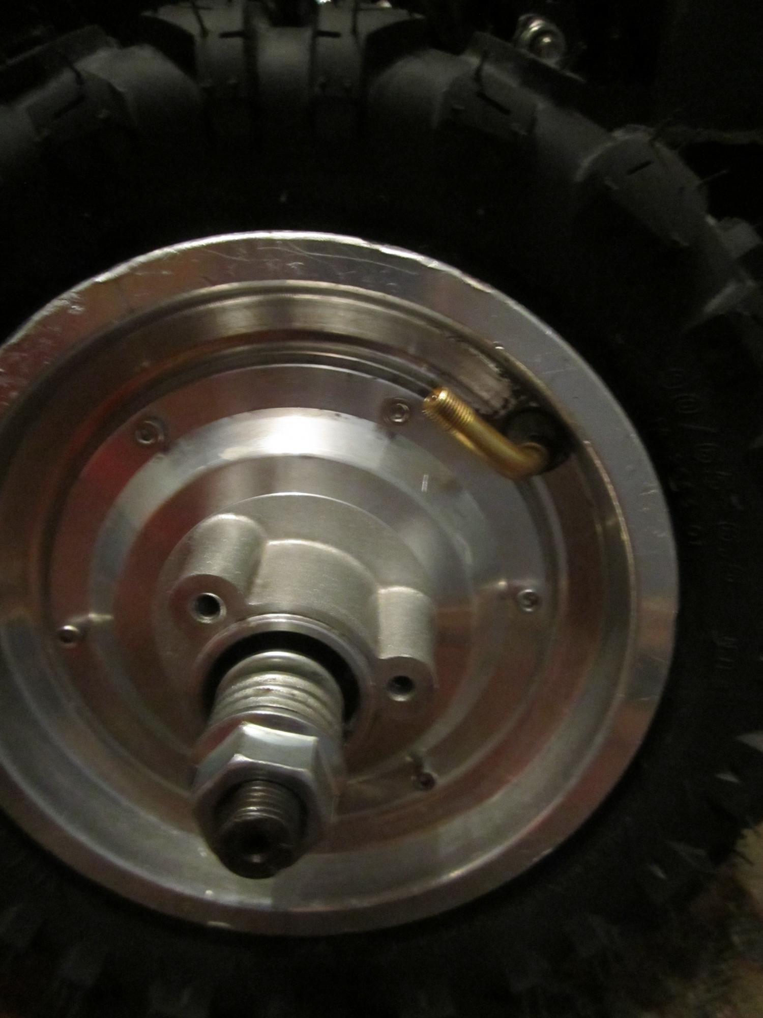

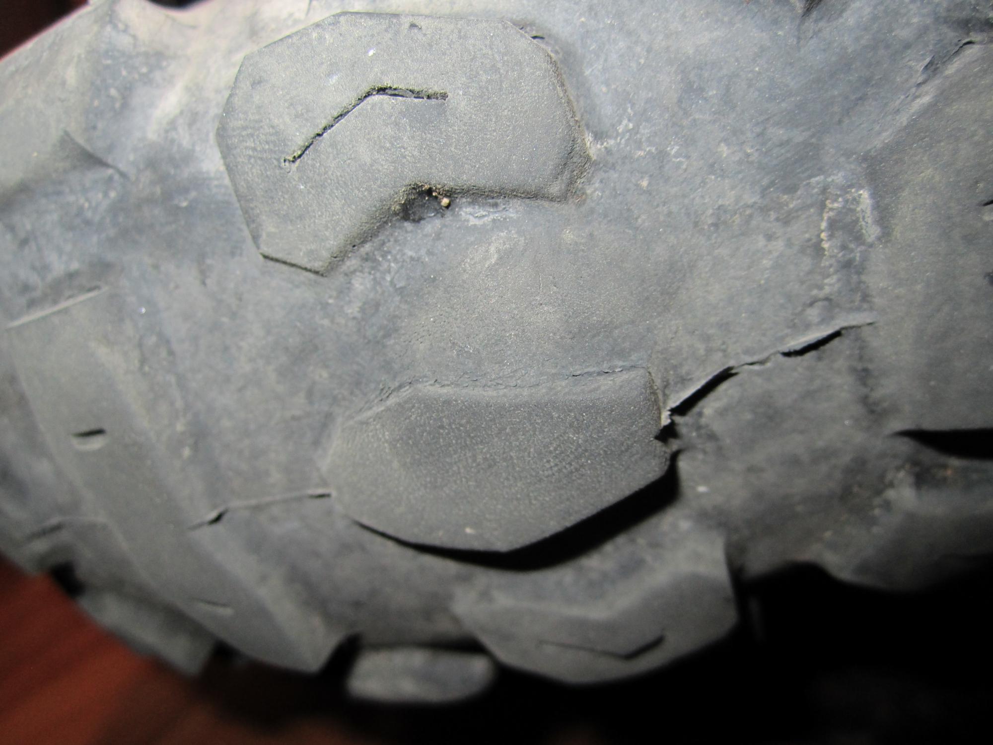

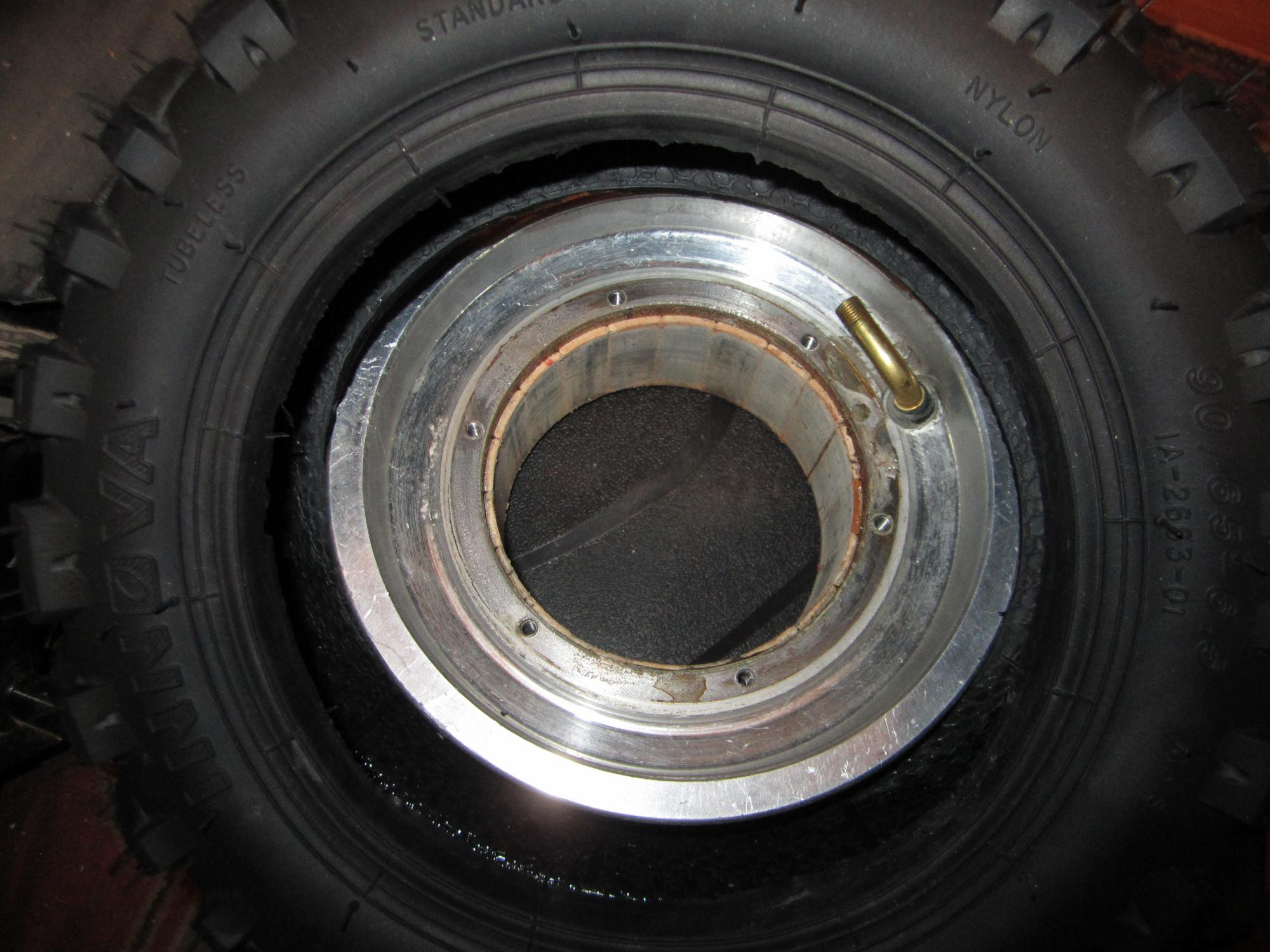

Вот и первые проблемы нового электросамоката, задняя бескамерная покрышка ( вес 1 кг.)  мотор колеса в двух местах появилась грыжа, в поездке такое небезопасно, принял быстро решение разбортировать и заменить(новая стоит 2 тыс.), по времени заняло минуты 3  :-), предполагал, что час уйдет, передняя так и спускает периодами, передний амортизатор надоел раскручиваться в пути, применил красный фиксатор резьбы, пока держится, значит в сервисе мастерской бортировка с заменой стоит 4000 руб. примерно, т.к это дико дорого, снял с помощью стамески и физической силы очень аккуратно покрыху, не повредив диск, в скором времени установлю новую и это все еще без агрессивного стиля езды, асфальт и частично грунт, посмотрим, как поведет себя в дальнейшем.
Kobold
#168

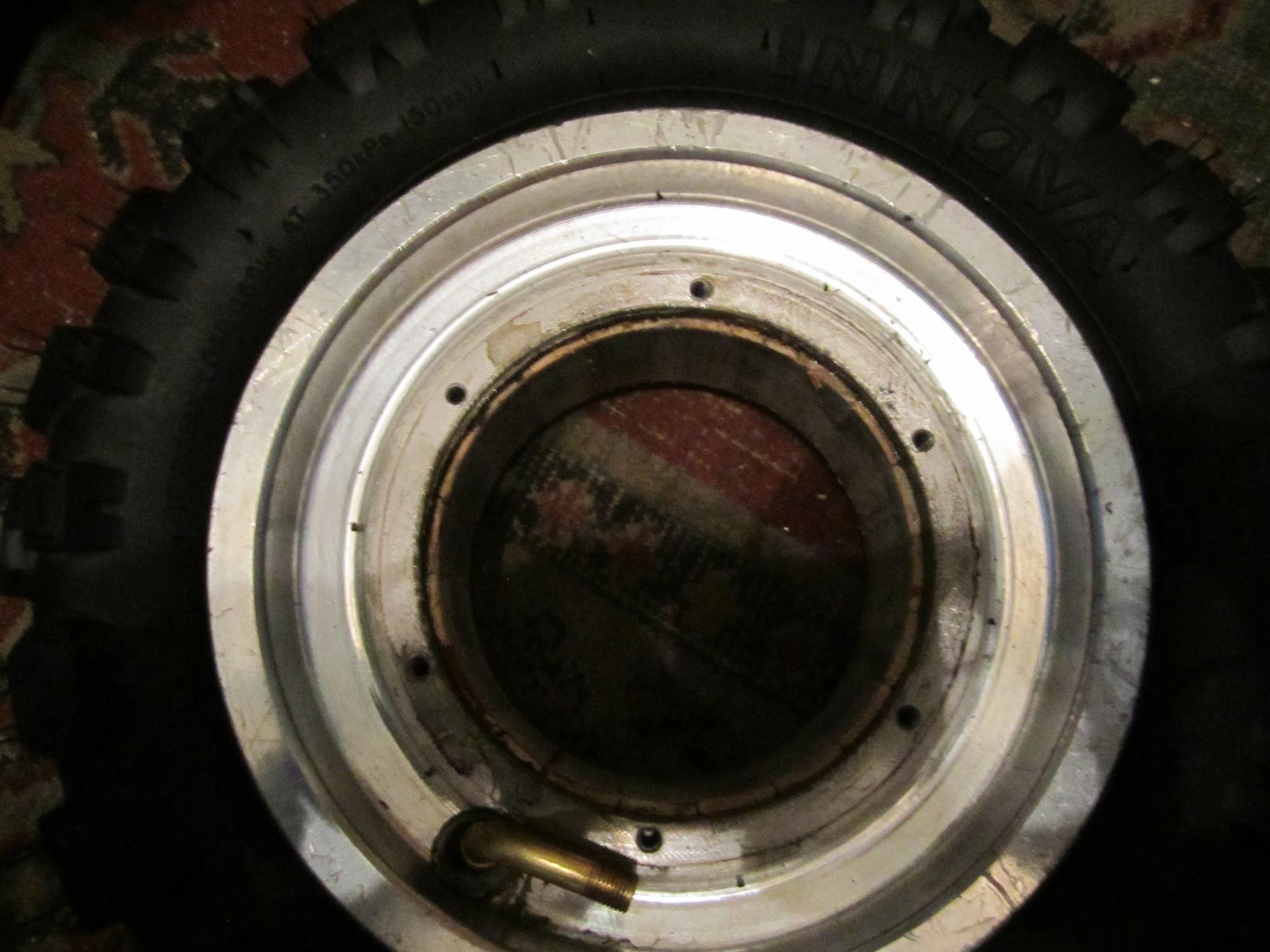

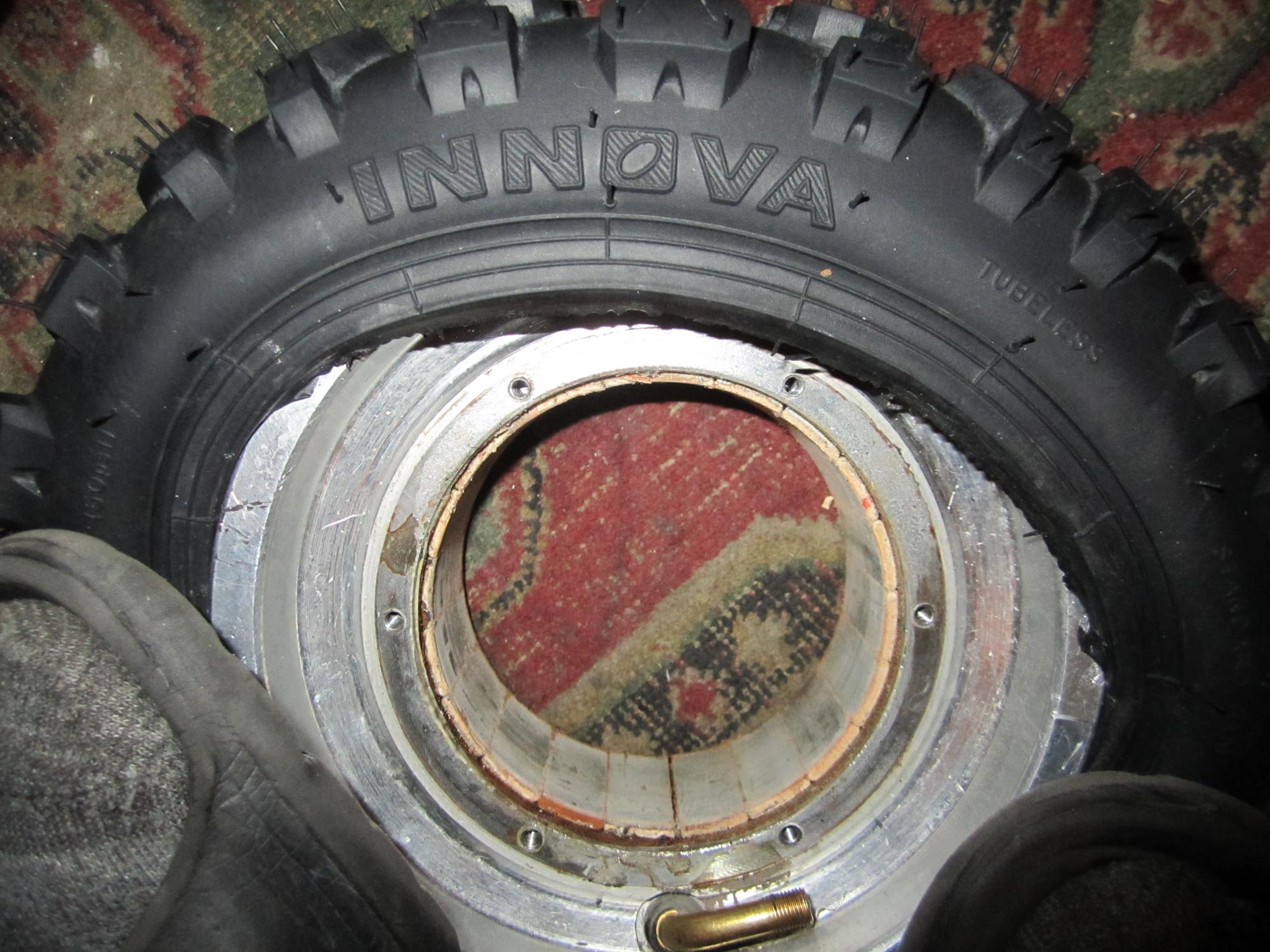

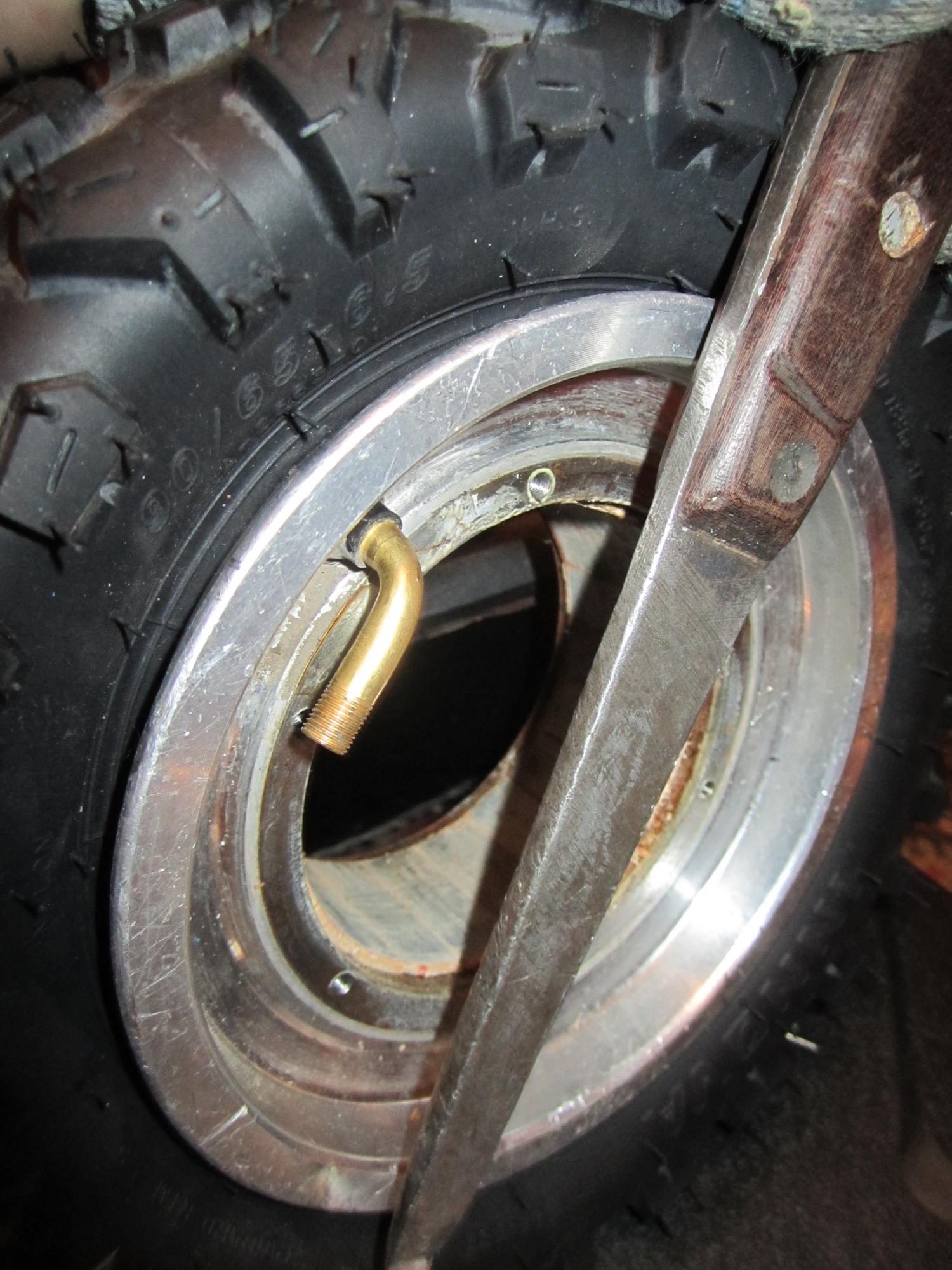

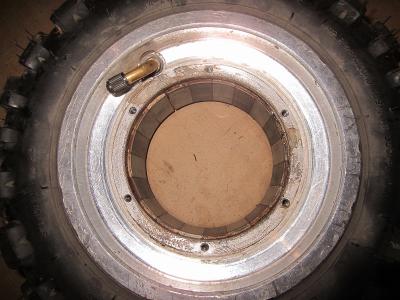

И так, устранение. Разбортировка-бортировка мотор колеса электросамоката ДД. Откручиваем гайки крепления, аккуратно снимаем колесо с маятника, вынимаем бескамерную покрышку, применяя физические усилия, одеваем новую, используя стамеску, отвертки, мыльный раствор, первый раз с установкой новой резины возникли сложности, ведро пота и физической силы, достаточно тяжело, но сдаваться не намерен, руки в конце будто штангу тягали весь день  %-) немного поцарапал диск внутри и снаружи( это со злости и рвения  :ireful: :-D), через 6 часов мучений покрыха таки встала на МК и осталось накачать ее компрессором автомат и транспорт снова на ходу.
Грыжа

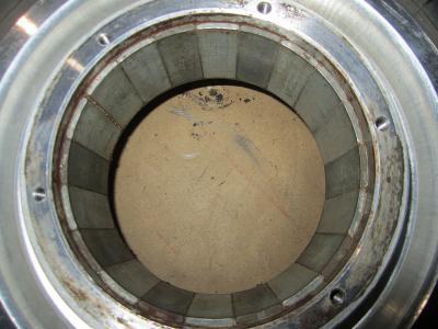

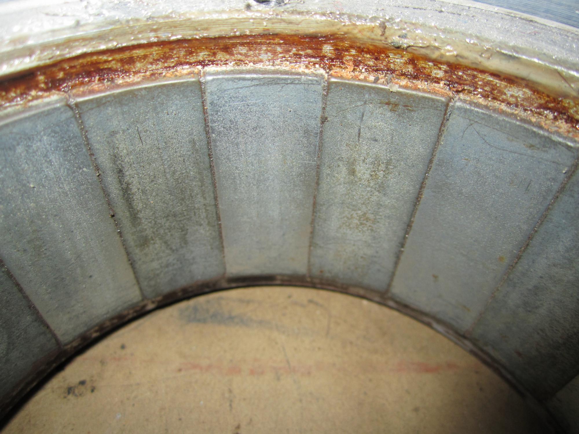

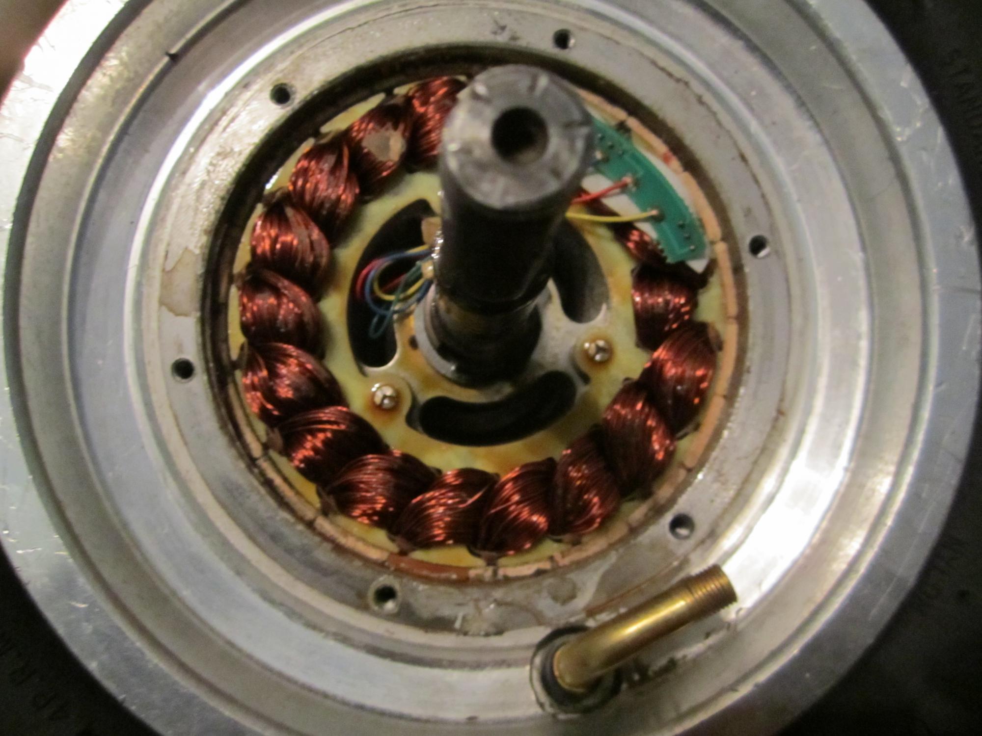

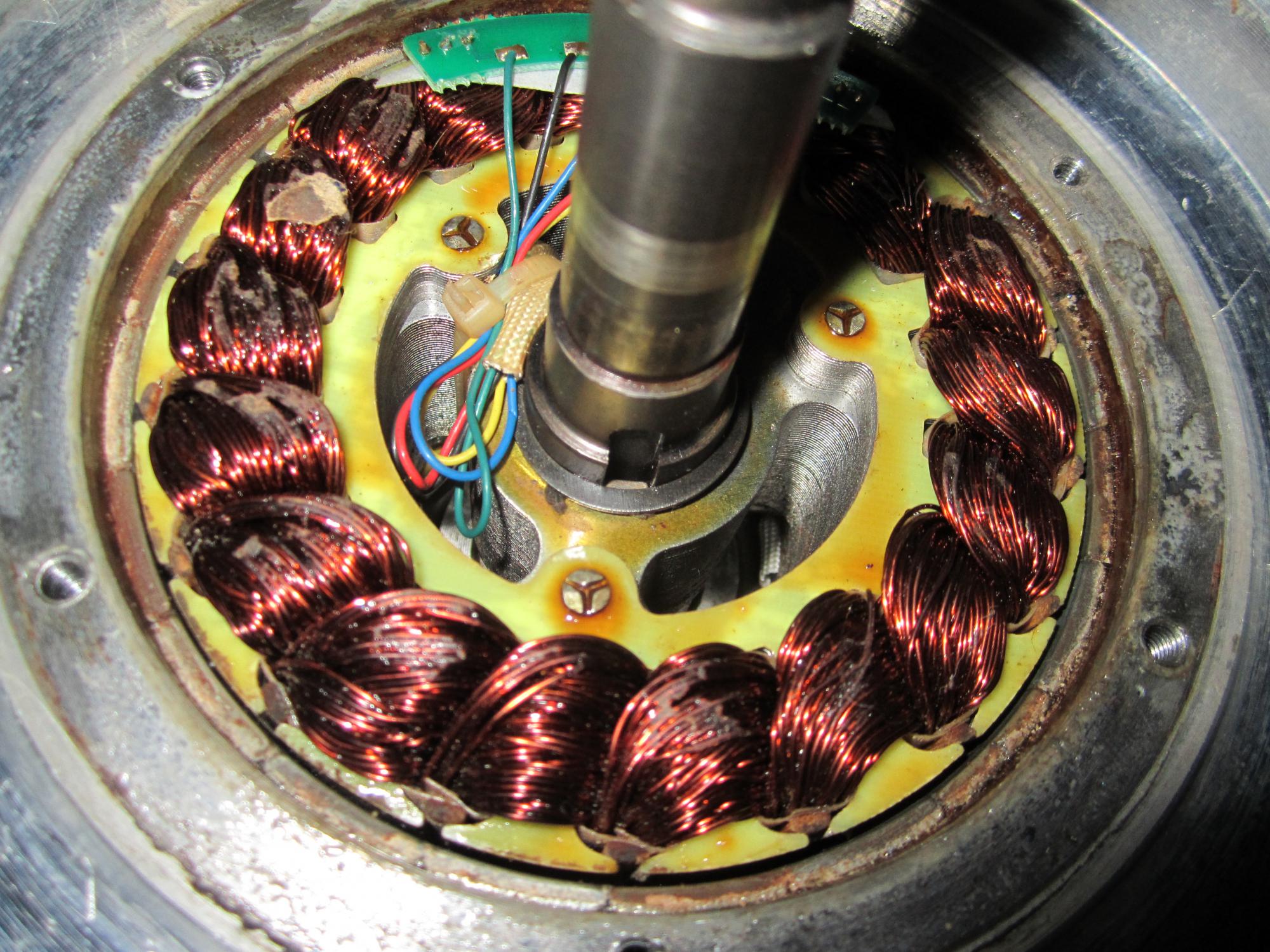

Магниты после дождя немного ржавчинкой покрылись, смазаны чем-то белым, похоже на лак, все это можно очистить и сделать хорошо,
Результат сборки-разборки:
Если второй раз произойдет ситуация с резиной, то уже на это уйдет времени минут 20  /:-)
Внимание! С грыжей ездить опасно и очень рискованно, не стоит испытывать на прочность и сколько там проедет, вовремя поменяли, ездим спокойно  :exactly:

Ортофосфорная кислота поможет при очистке магнитов от ржавчины, безопасно это, не пробовал? Или лучше не экспериментировать и удалить наждачкой? :bw:
serghant2000
Я не разбирал свое колесо и не топил в воде, поэтому не могу помочь в этом вопросе.

Не давало мне покоя ржавый цвет в моторе, разобрал по новой, дабы удостовериться, что это не так, внимательно осмотрел, это не ржавчина, а коричневый лак в перемешку видать с герметиком, запах ядреный, ржавым тут не пахнет, магниты целые, размер 43мм., обмотки в норме, не горелые, крышки мотора чистые, смазал ось, подшипники, при нагреве пахнет именно лаком, разобрать собрать мотор 10 минут  /:-) включил, крутится, теперь спокоен  :exactly:

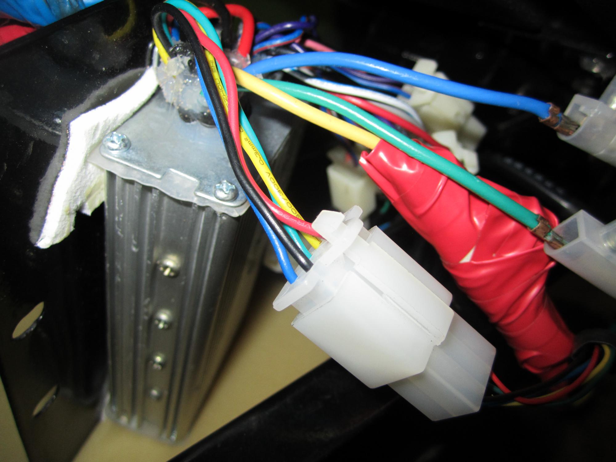

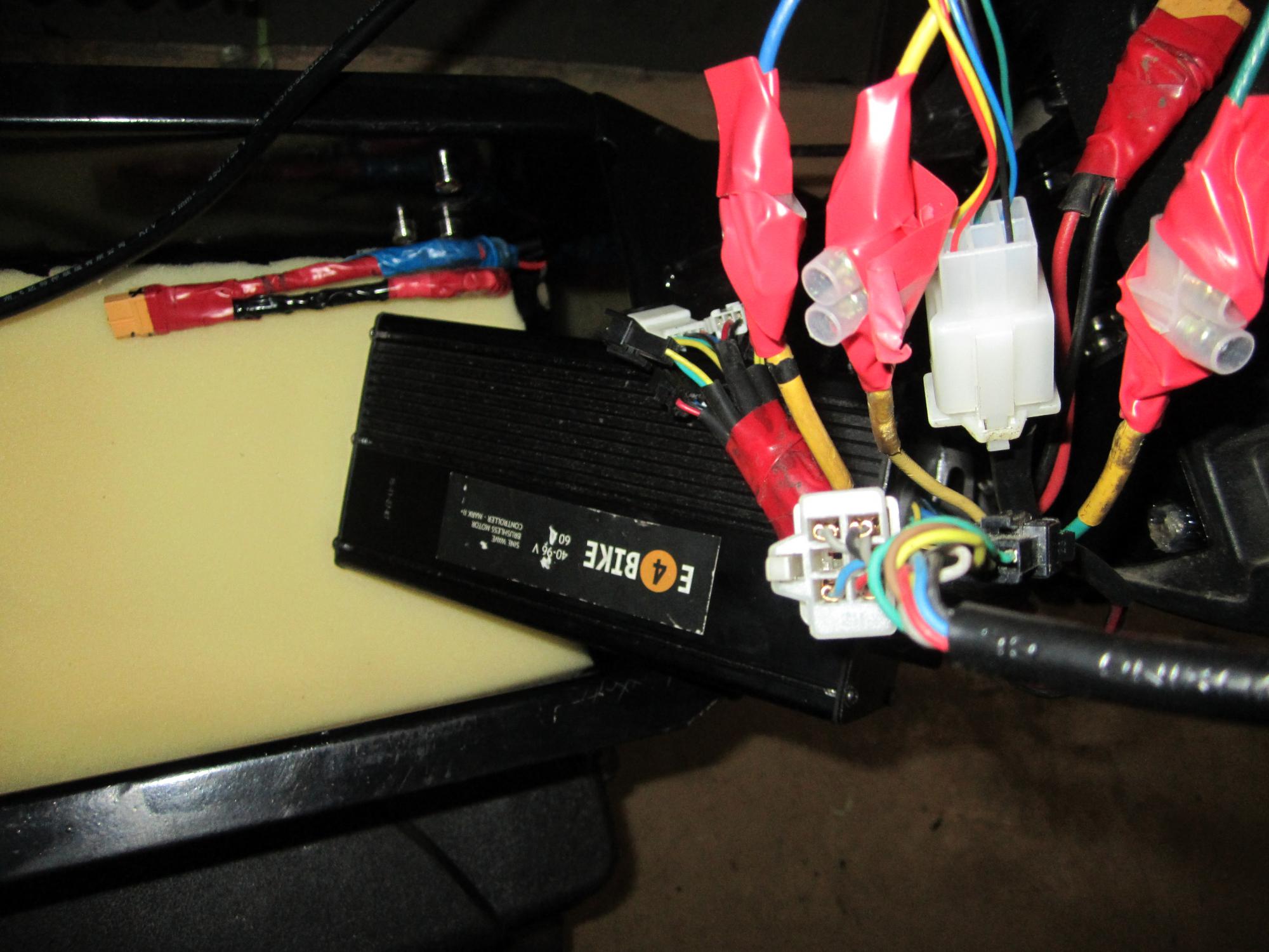

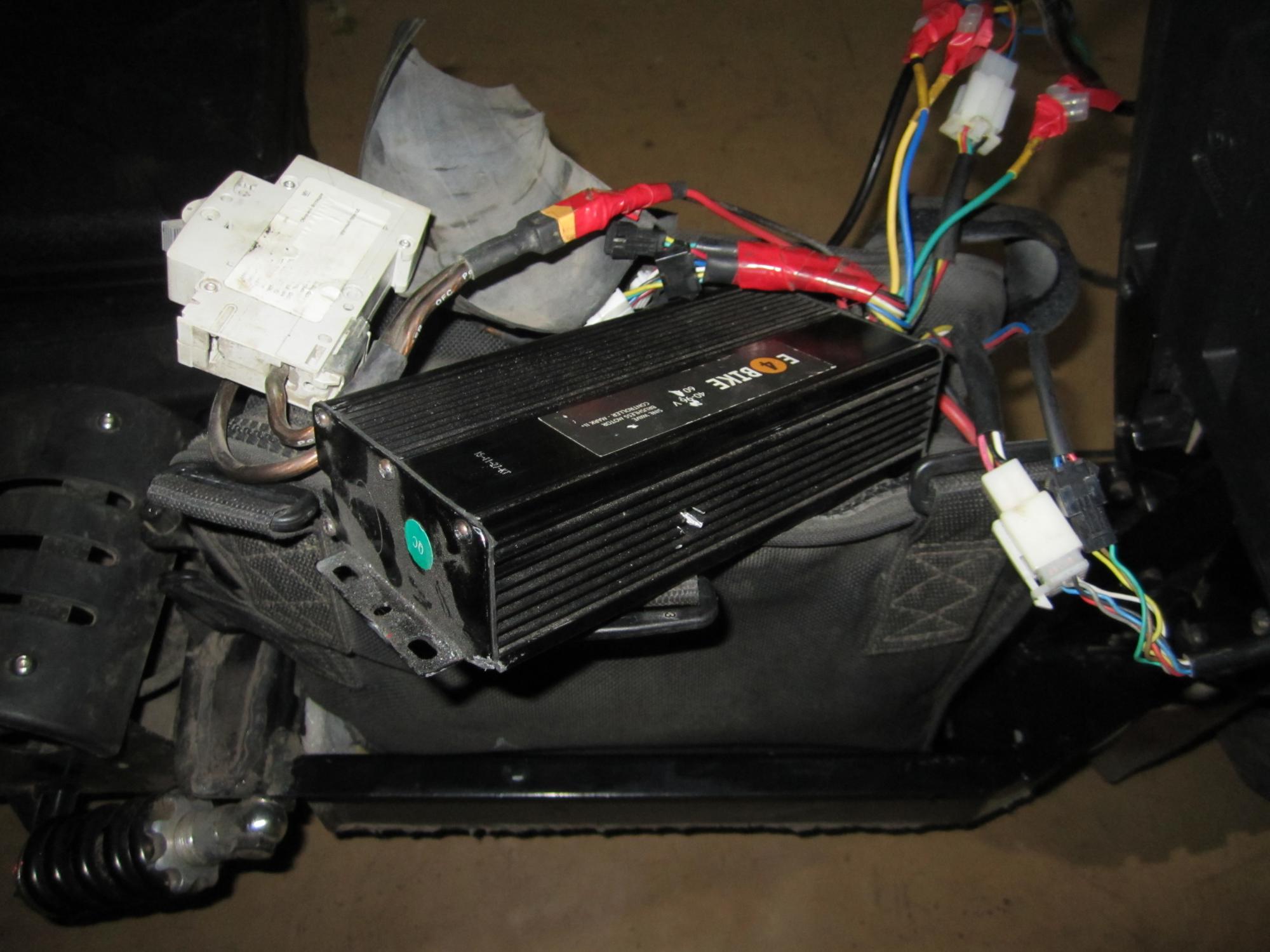

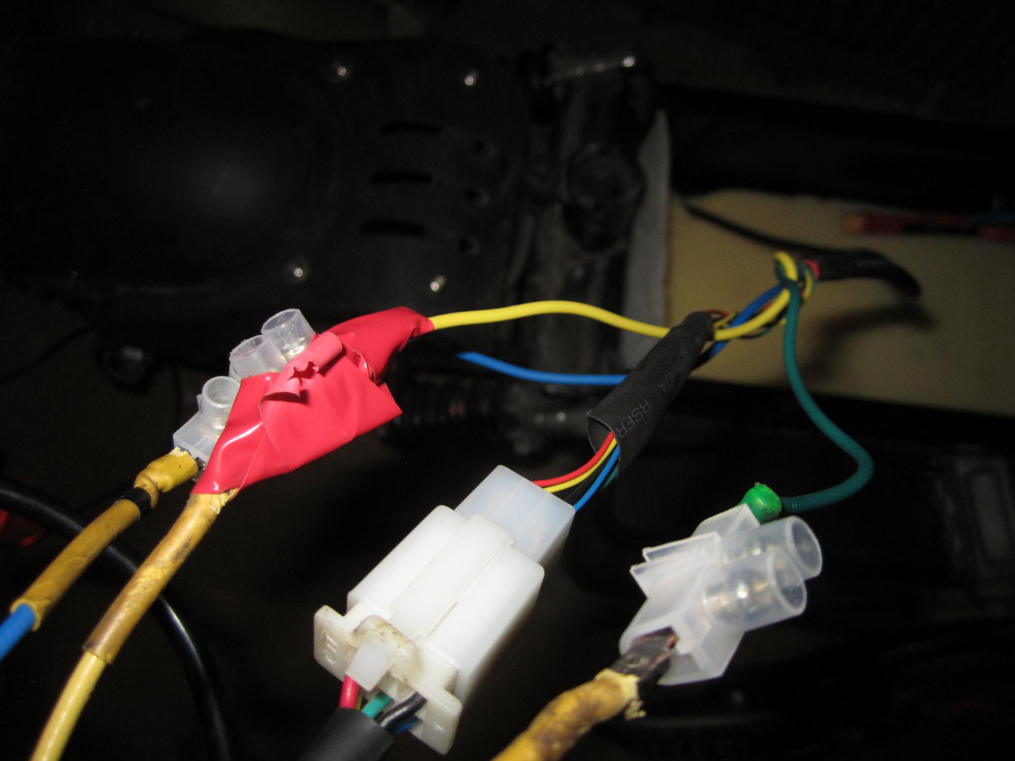

На днях провел эксперимент, раз уже все разбирал, значит надо идти до конца и выполнить желаемое требование-хотелку, а именно, как к электросамокату 36v подключить акб 67v и ничего не спалить  :-D а дело было так.
Снял конфиг с велосипеда акб+контроллер 40-96v, нарядил (установил) на самокат, соединил все под изоленту, чтобы избежать конфликтов проводки на всякий пожарный и включил, значит подача 67v х 20A, (40 и 60А не рискнул), дабы не потерять новый мотор в самокате, колесо рвануло очень быстро с первого подключения c ревом разгона тюнингованного троллейбуса  %-) проверка на холостом ходу косяков не выявила, под нагрузкой метров 10 проехал, это как на дулю пересесть, самое интересное началось после возвращения всего на свои места, на вел все поставил, изменений нет, газ в пол, холостой 75 км\ч., норма, под весом едет, на самокате не все так просто получилось, пришлось повозиться с пару-трешку часов, контроллер видать обучаемый, холлы пришлось местами менять, включать семейство с бубнами  :-D, но и это еще не все, подарок ждал при подключении, мотор поехал назад, потом и вовсе стал дребезжать, газ давлю, а колесо туда сюда и встает, плавный газ раскручивает и вновь останавливается, благо уже есть немалый опыт от элвела, поэтому все игры с проводкой достаточно известны, добавилось чуть разбора с фазными, цвета пришлось менять местами и тут  :eureka: едет вперед, в итоге все собрал и на ход поставил, все соединения проводов временные для пробы подключения.
Будьте предельно внимательны, питание акб должно быть выключено при соединении проводов, кроме xt60, когда требуется включить.

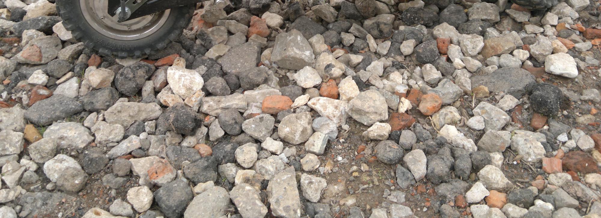

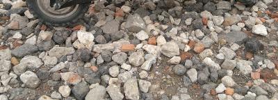

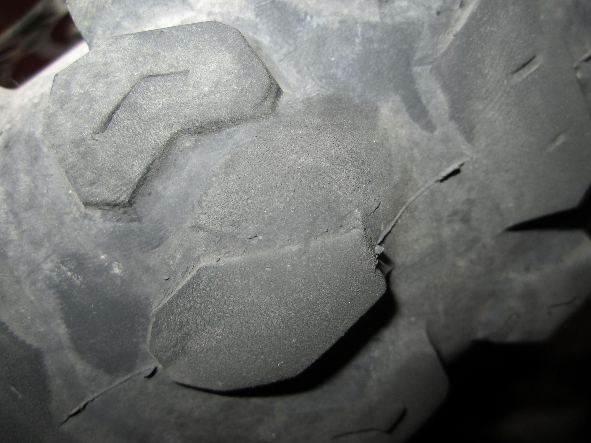

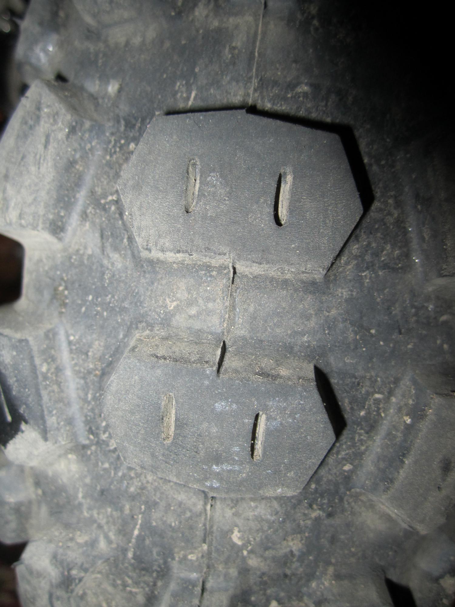

В общем покрышки отстой
По бездорожью едут отлично, по песку, а стоило заехать на дорогу чуть хуже, типа стройка, битый камень, щебень, стекла, понеслась, порезал местами бескамерную покрышку прямо по середине, за месяц считай стерлась наполовину, как по терке проехал  :-D на камерной наверно бы уже проколы клеил, а эта еще дышит, слики ставить не хочется, зима впереди, нужен трактор  /:-) Залил герметиком ровненько временно поверхность, вроде ездит, в случае кривого хода заменю оперативно, безопасное движение важнее чп.
