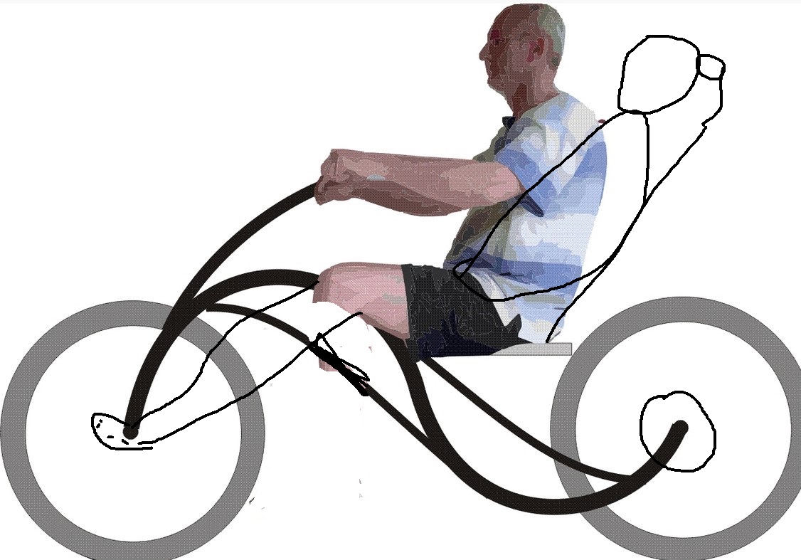

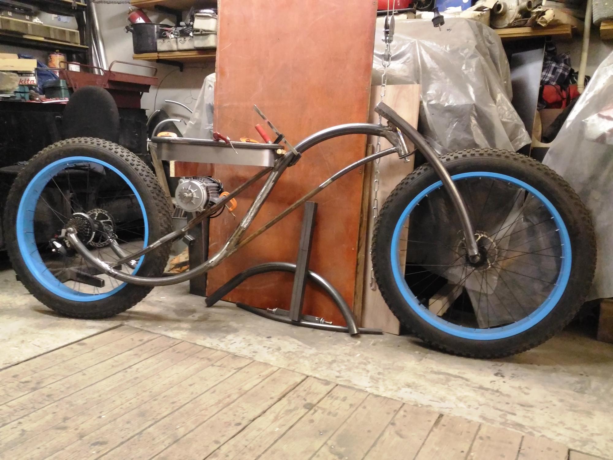

В этот раз была мысль ограничивать себя только круглостью колес..
из-за таких небольших ограничений появился большой выбор моторов..
сначала думал поставить отдельный мотор в раму... потому как вид большого мотора в колесе  оставляет желать лучшего..
но кажется что с точки зрения дизайна отдельный мотор в этой раме  - тоже не очень хорошая идея..
что скажете?
Мой канал на Ютубе https://www.youtube.com/user/MECHANOLltd
Скажем, что если не мотор, так батарея "изуродует" любой S байк.
Как вариант, ставить компактные и малозаметные мотор-втулки в каждое колесо (350Вт)
А батарею прятать в толстые трубы рамы.

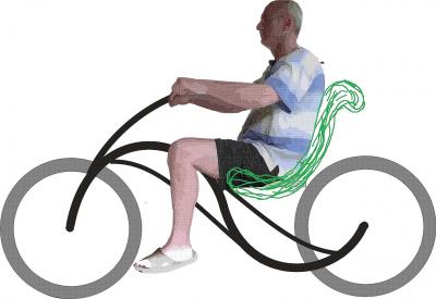

Слесарь
батарею думаю засунуть в сиденье, тут оно будет большое лопушистое ..
малозаметные мотор втулки?
и  учится спицевать.. :(

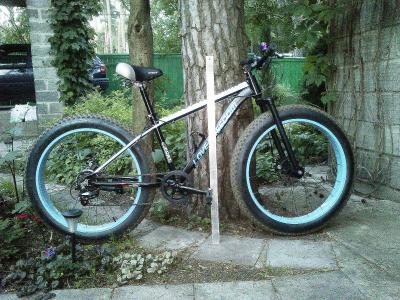

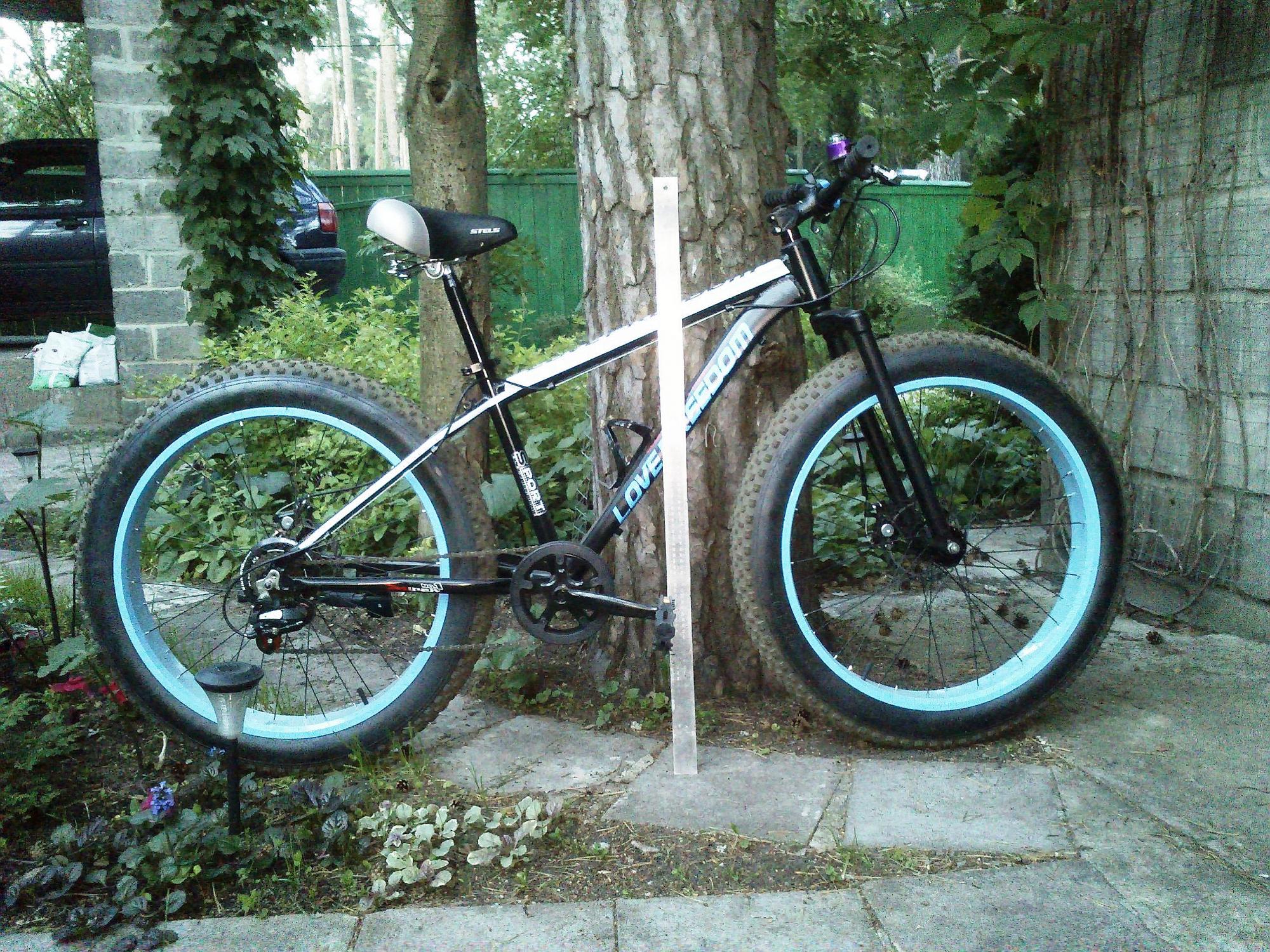

Слесарь
нашел передние колеса на фэтбайк 350вт по 8тр..
задних нет..
а я уже заднюю вилку согнул на 195мм
или поискать у кого нибудь в старых запасах маленький задний мотор с перспицовкой черными спицами вт на 500... на 195мм

SMILE1
[user]Слесарь[/user], не очень понятно на что ноги пилота будут опираться. На крыле будут подножки или из рамы отдельное ребро??
Non credo quia absurdum
Слесарь
из рамы еще кривые трубочки вытяну..

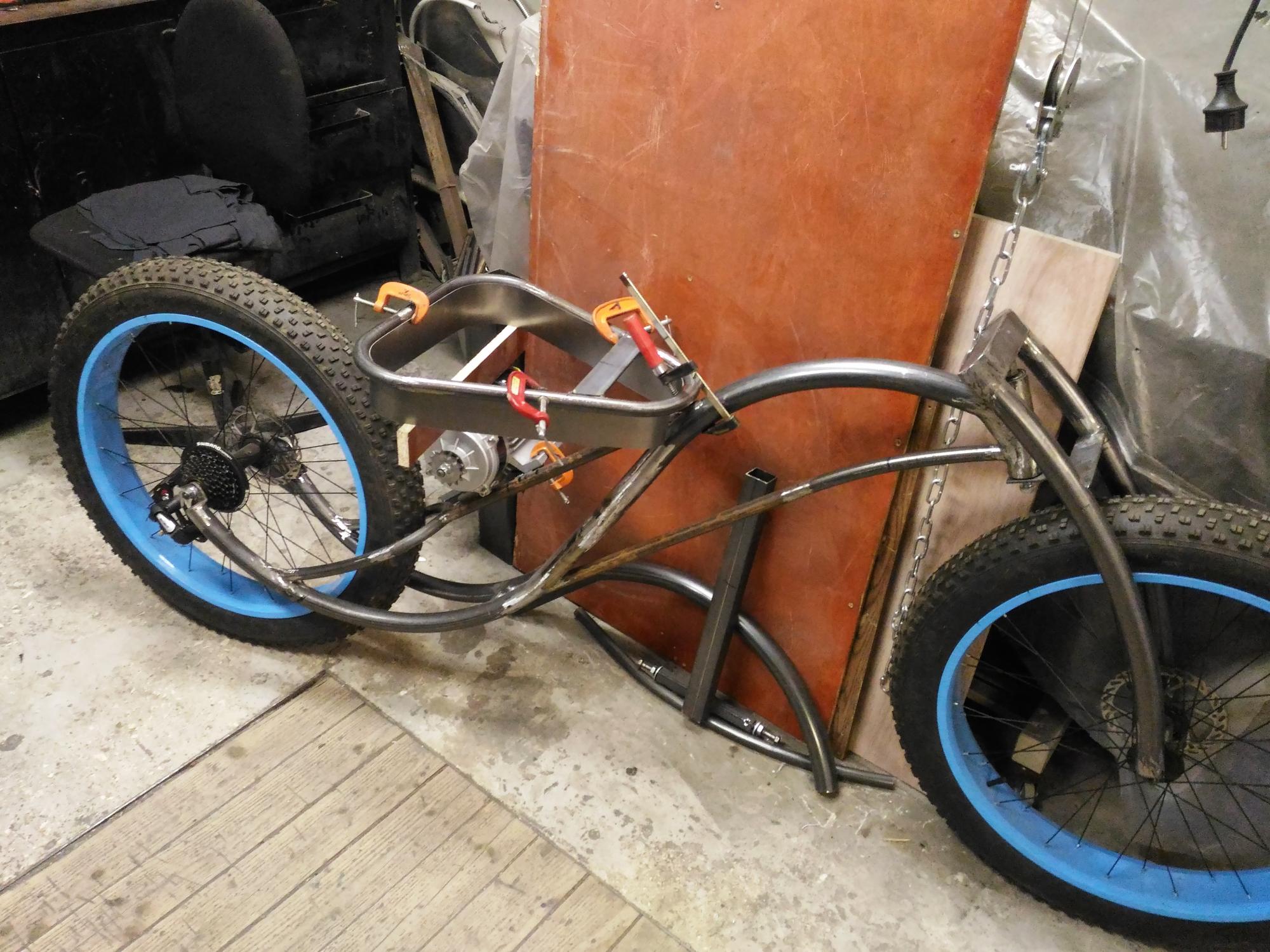

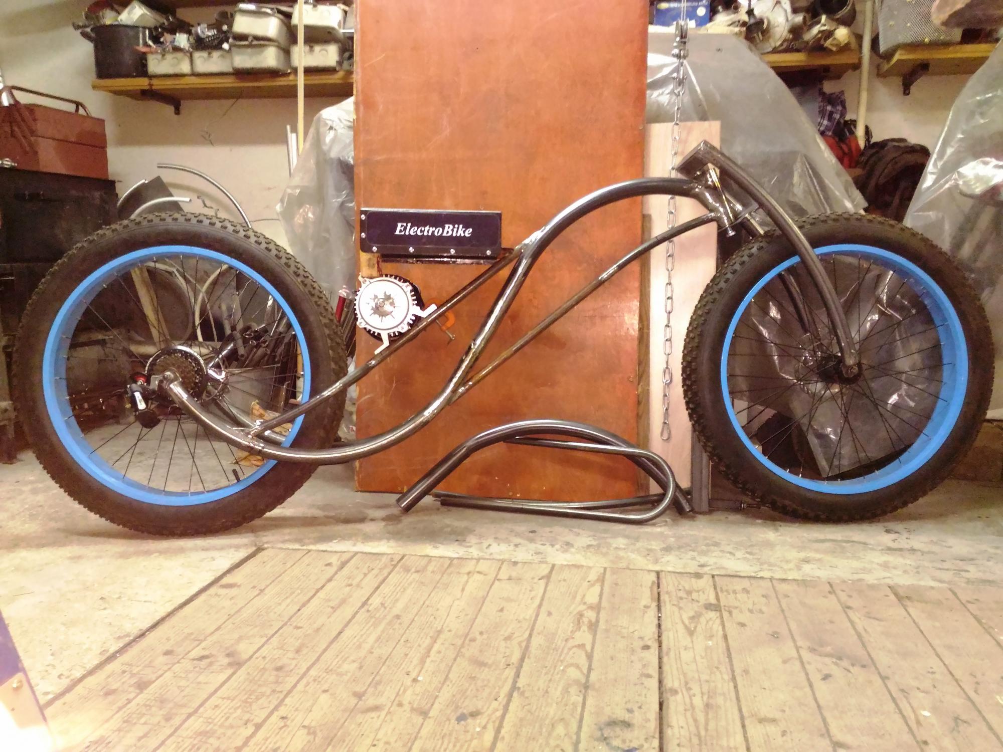

Слесарь
А с другой с троны отдельный мотор вроде и не плохо смотрится..
Slider
А вниз он не влезает? Если перевернуть его на 180 градусов он там кажется более уместно смотреться будет.
Слесарь
вниз не лезет
да он и на верху не помешает, просто вымысле дизайна лучше чтоб его не было, нежели был..
ладно, пока сделаю вариант с отдельным мотором, говорят эти моторы прут не по детски...

spb-e
понравилась идея... мотор по-моему мнению не не на месте  :bn:
S  байк будет еже ли всю электрическую байду  как то к задней оси притянуть.
Рама именно S  бе под  "вварок" седло на месте. подножки ни передней втулке

Да, лучше если мотора не было..
Но для лежачего варианта, думаю сделать что типа такого, чтоб без рук ездить  https://youtu.be/QjvUpZ__3bU

big17
#13
А что, если батарейки спрятать в спинку сидения?
А спинку обыграть в том же S-стиле.
Слесарь
да, или в спинку или в сиденье..
