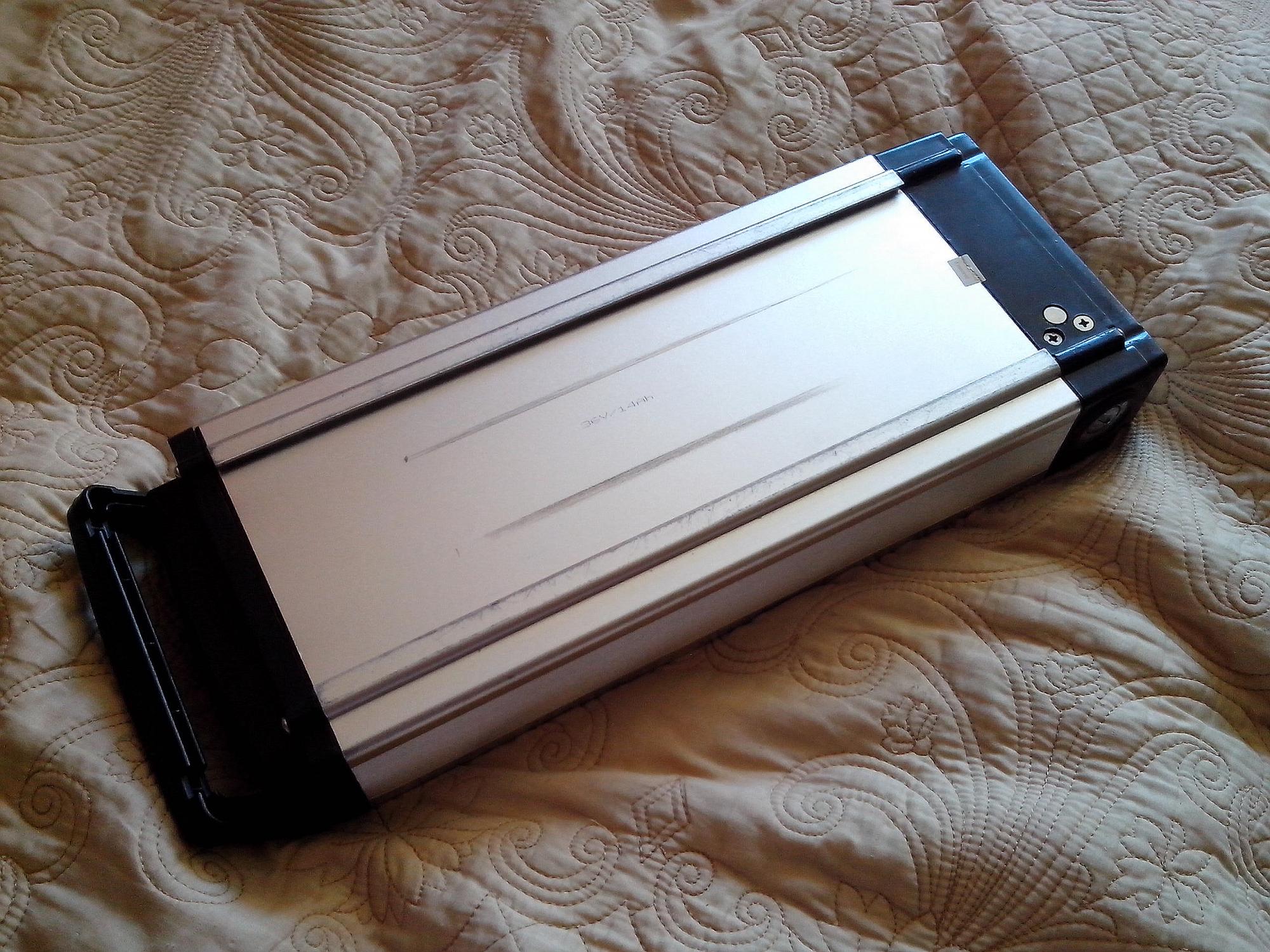

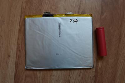

Всем привет.
На велосипеде жены стоит 36В 14Ач батарейка в алюминиевом корпусе. Продавец писал о литий-ионе, но похоже что там пакеты литий-полимера. Литий-полимер все-таки тоже литий-ион.
Батарейке 2 года, ни разу не разряжалась ниже 30%. Полгода назад открутился зарядный коннектор и коротнули зарядные провода. Т.е. БМСка может уже не выполнять свои функции.
Проблема в том, что недавно батарейка немного увеличилась в толщине, на 1-2 мм при толщине 50мм. Внутренная батарейка не перемещается в боксе, бокс стал царапаться о шурупы, которые держат багажник. Шурупы конечно подпилю, но это мелочи.
Вопрос, как использовать эту батарейку безопасно. Она хранится заряженной на 50-80% в комнате, перед поездкой заряжается до 42В под присмотром. При заряде всегда холодная. Теперь наверное буду заряжать до 41В, чтобы батарейка прекратила раздуваться.
[user]BattleCruiser[/user], разбирать, проверять побаночно, однозначно. Может там одна ячейка подыздохла и даже при 41В будет уходить в перезаряд, нехорошо.
alexandrFox
Либо разбирайте и смотрите, меняйте ячейки. Либо не заряжайте и не храните дома. Хватит нам этих пожаров уже..
Превращение призматика в надувную подушку,  это первый и самый очевидный сигнал тревоги.
Химия потеряла стабильность, дальнейшая эксплуатация на ваш страх и риск.
Я бы не рисковал, этот литий фиг потушишь. если вдруг он решит бабахнуть....

electriq
По моему опыту, если ячейка начала надуваться, то это верный путь к утилизации. Начинает расти внутренне сопротивление, появляется просадка напряжения при высоком токе.

electriq
Емкость как раз не падает сразу, но по току появляется просадка. Если нагреется в результате экспериментов, то может быть пожар. Поэтому лучше сразу в утиль в избежании :)
