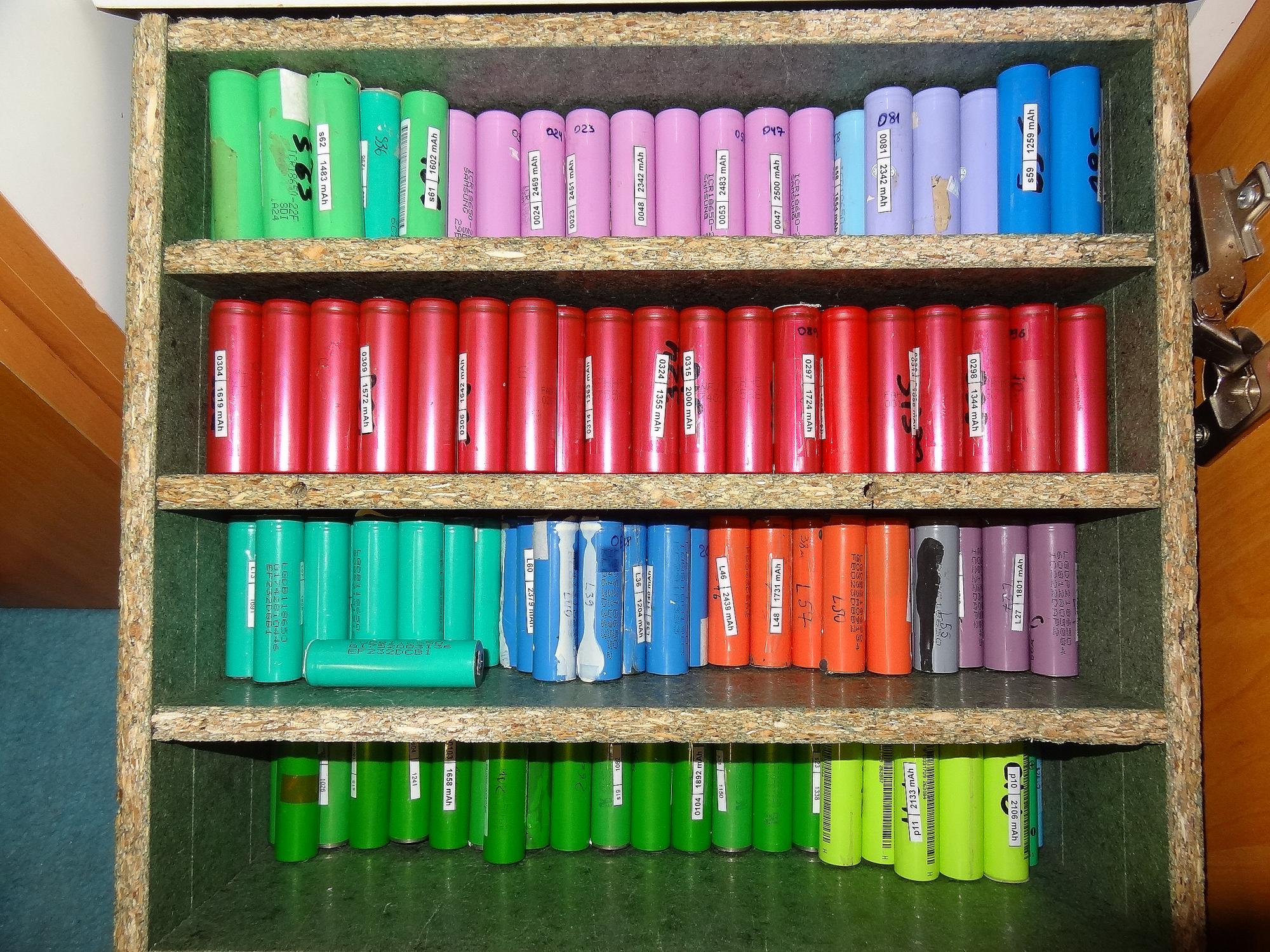

Я просто оставлю это здесь
Тестировались эти три - четыре сотни банок следующим образом
НОЧЬЮ на ЛБП заряжалось 20 банок, все параллельно подключены, напряжение 4.25В, ток 10А, БЕЗ отсечек, отключений и т.д., просто первая фаза СС с ограничением 10А на пак, потом фаза CV до 4.25В на банках. Утром, как и в процессе заряда все банки были холодными (кроме дохлых с дикими утечками, но они отсеивались в первые полчаса зарядки)
ДНЁМ эти 20 банок разряжались на НОР тесте Лиитокалы.
Так вот, оверзаряд банок до 4.25В, никаких отсечек и отключений по "библии" - т.е. 1\10 зарядного тока, никаких термопар и т.п. - и все отлично было...  Так что НЕТ, то, что Вы написали - это НЕ проблемма зарядного (не проблемма того, что оно не отключилось) а проблемма самих акумов! Они - говно, потому и сдохло.

P.S. У вас красивая деревянная полка.  :-)

спасибо за доброе., искреннее, из самой глубины души, пожелание..  да..
ЦитироватьА кто сказал, что потенциал ЗУ погорельца не превысил 4,25 вольта? Очевидно, что превысил.
Из чего это становиться  очевидно? Для меня, например, это ни разу не очевидно..
