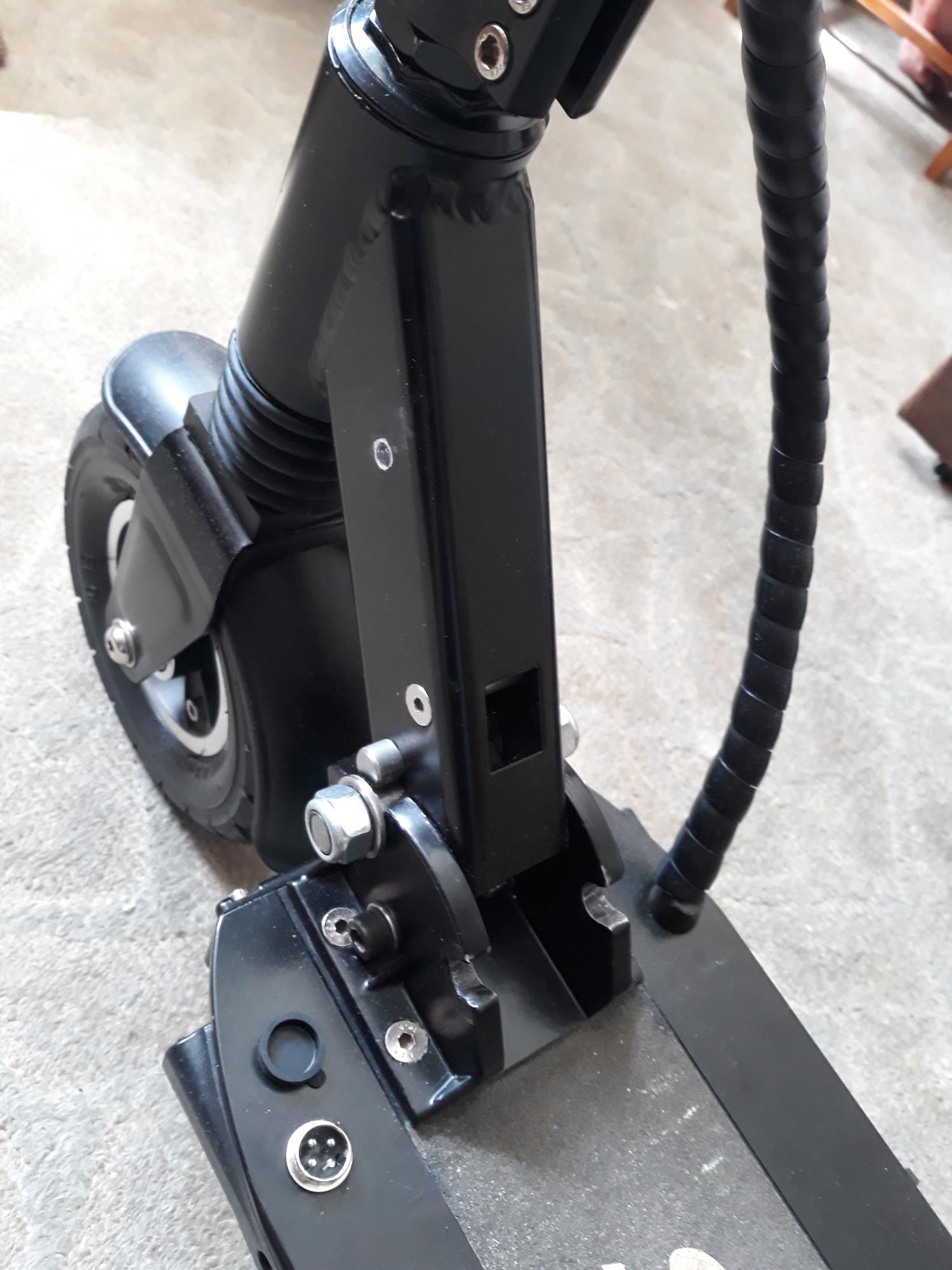

[user]mixan[/user], Это и есть рулевая рейка с надписью Speedway mini 4. А отломилось снизу над стяжным хомутом.....

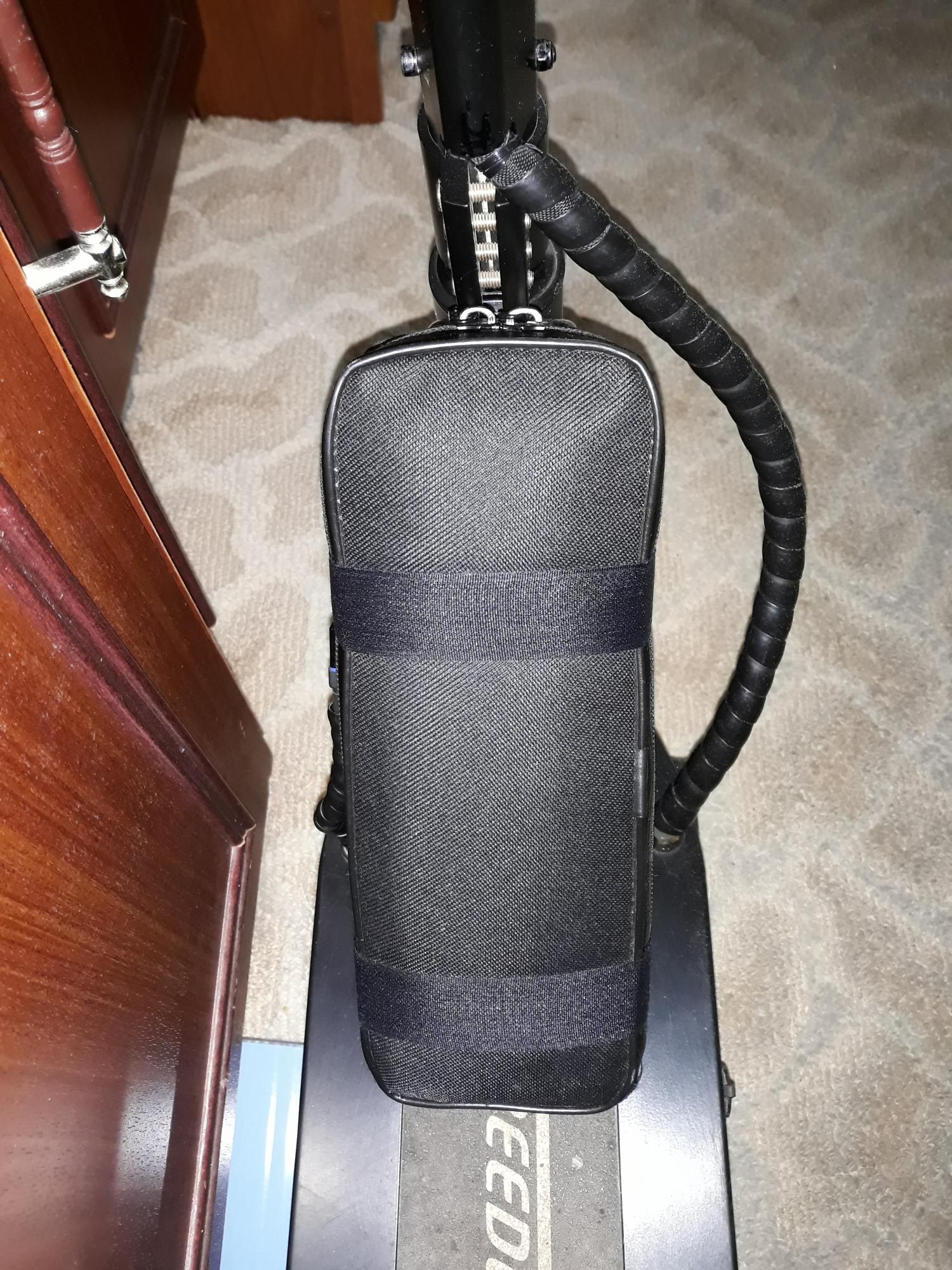

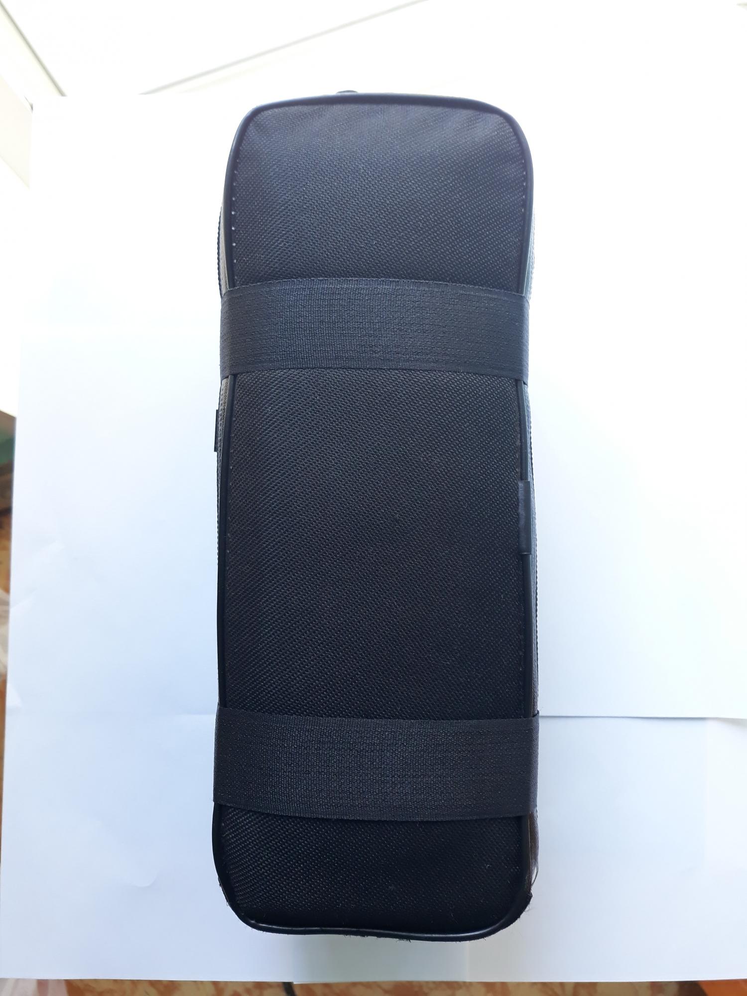

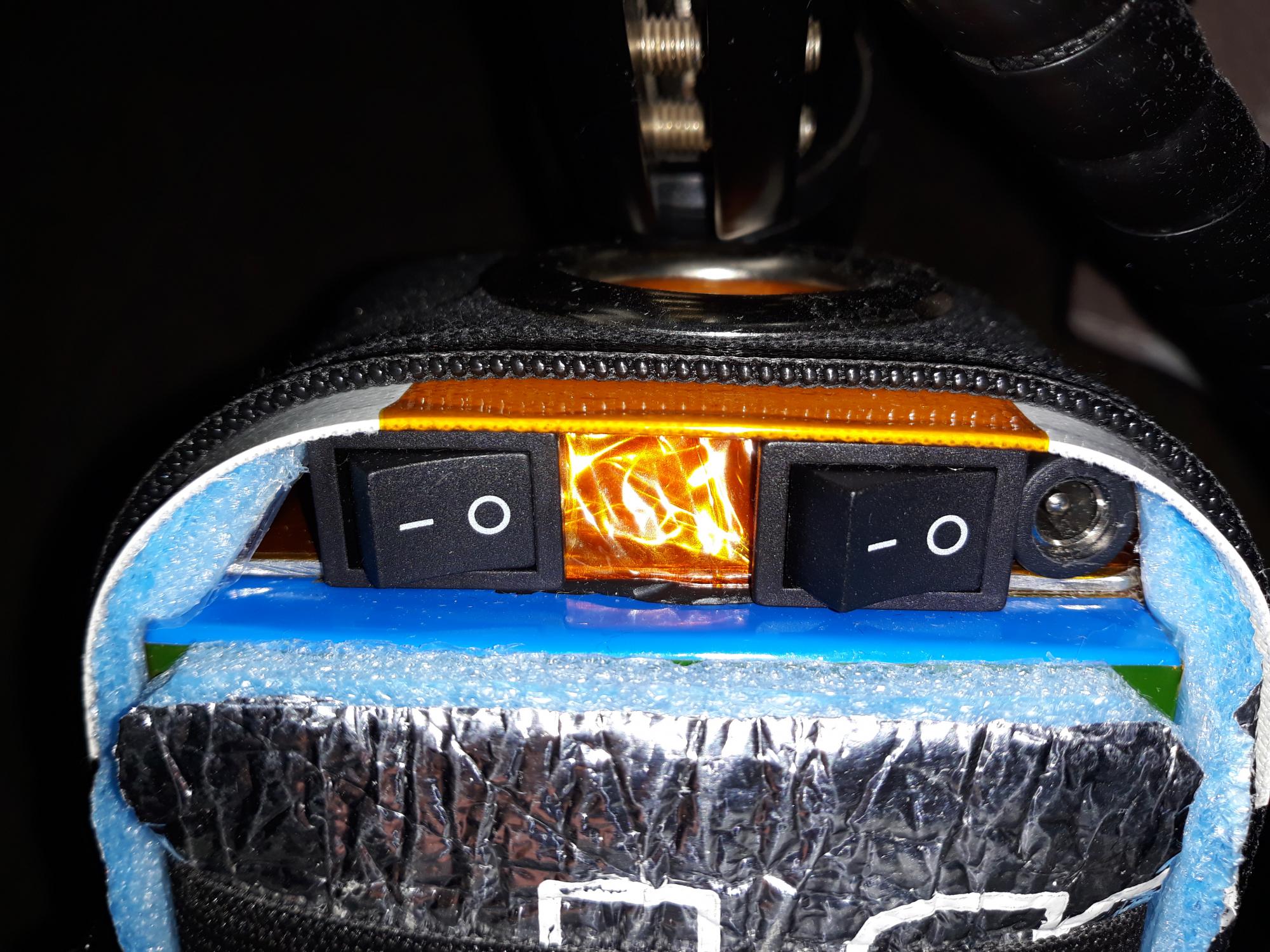

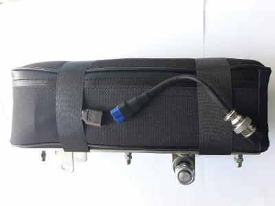

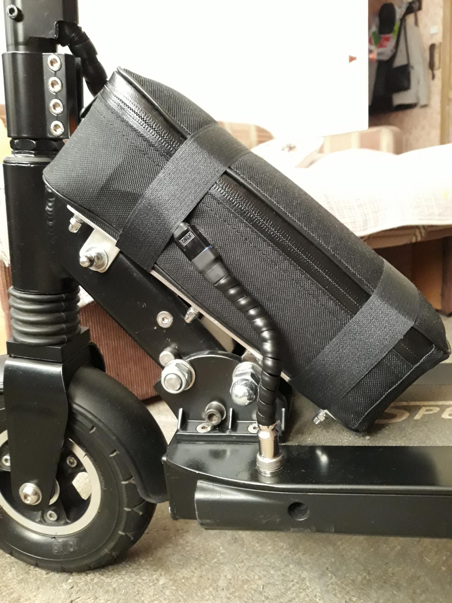

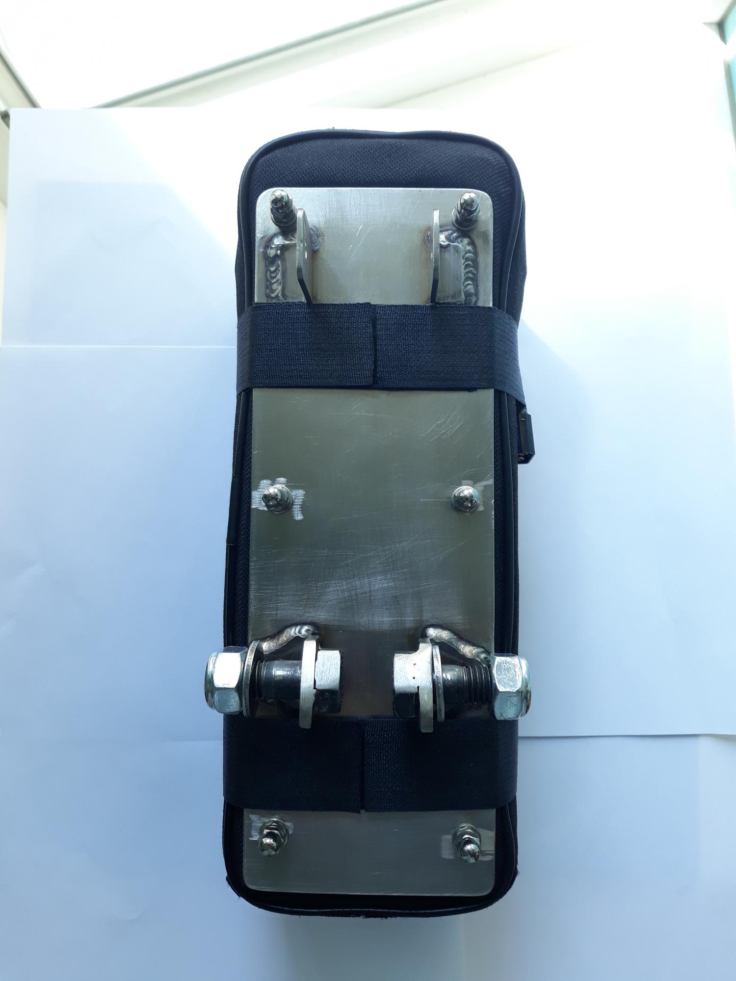

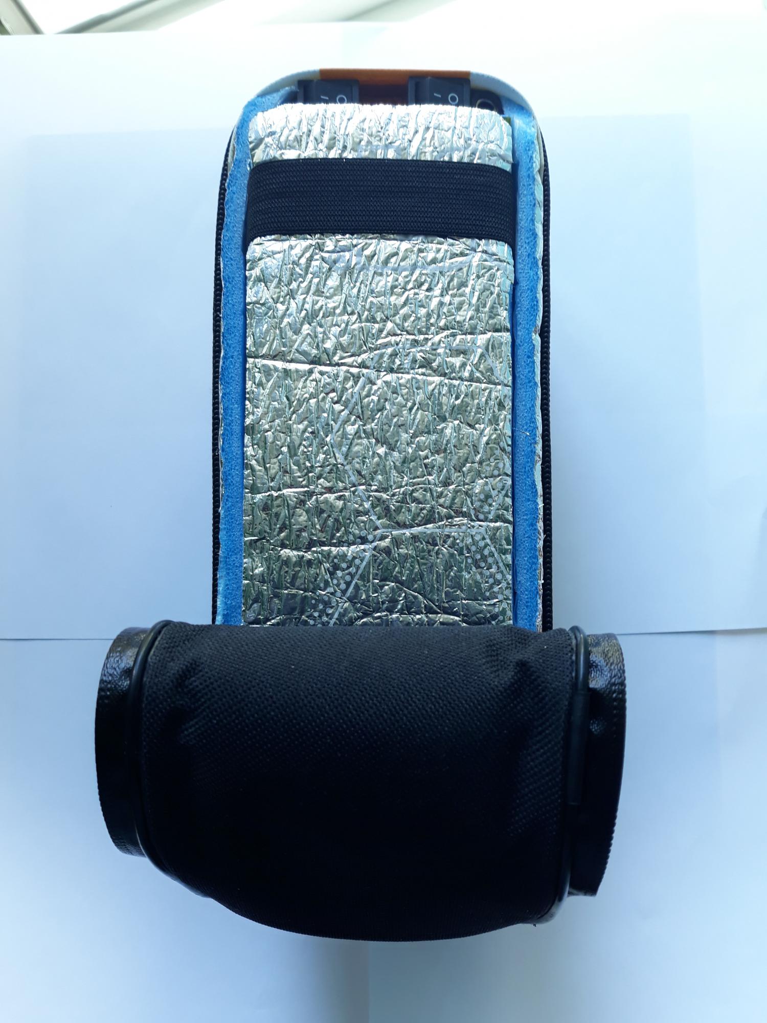

Всем Приветики :kidding: Недавно немного доработал свой Спидвей Мини 4 Про :dance: Установил дополнительный аккумулятор на 10.4AH в параллель. Заряжаютя отдельно, потом тумблерами включаются параллельно.Общая емкость 26AH :wow:  5й год стоят настройки на самый резкий старт и 75% мощности :exactly: Что заметил с места слал рвать очень сильно, быстрее разгоняться и до этого на 2й скорости была максимальная скорость 32км/час, теперь 37км/час при полностью заряженном аккумуляторе. При курке резко нажатом просадка на 2 вольта предел, и востановление. При 32-35км/час пробег 80 километров стабильно :run: Правда весил самокат 17кг, а теперь 22кг :pardon: Самокат чистенький и в хорошем состоянии без люфтов :-D

до этого на 2й скорости была максимальная скорость 32км/час, теперь 37км/час при полностью заряженном аккумуляторе. При 32-35км/час пробег 80 километров стабильно
А какой Ваш вес с экипировкой?

Цитата: Андрей В. от 20 Июнь 2023 в 17:54Только нужна труба рулевая.
У меня такая же была поломка. Сначала отнёс в мастерскую заварили ТИГом. Потом всё равно лопнул шов. Купил на разборке на Авито "новую" трубу от миника и езжу. Теперь аккуратнее.

Цитата: Game от 02 Июль 2023 в 16:56Установил дополнительный аккумулятор на 10.4AH в параллель.
Ношу давно такую идею. Только хочу поменьше батарею, на 5ач хватило бы. А где покупали батарею?

Разные ёмкости в параллель не рекомендуется подключать вроде?

Мой вес с рюкзаком 80 кг максимум😀 Батарейку и сумку заказывал на Алиэкспресс😀 У меня 3 зарядки на 48 вольт. 1 родная 54.0 вольт и 2 по 1.5 ампера 54.6 вольт.

Game
Аккумулятор покупал на Аллиэкспресс. Цена до 10000 рублей.Пишут 20000ah в реале 10000-11000ah по тестам. Элементы 2600mah. Аккумулятор на мини собирают на заказ, но там емкость выходит примерно 14000mah в ту деку, что с пакетами.
