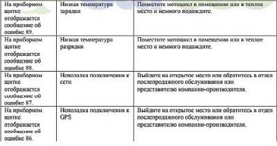

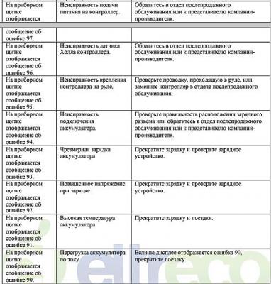

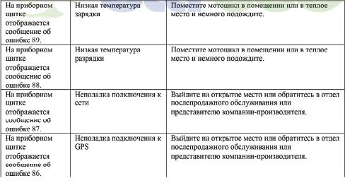

Frantic
Подскажите где найти расшифровки значков на табло,  показывает восклицательный знак (мигающий) и цифру 95, ручка газа не реагирует,  тяги нет
Lcruser
Коды неисправностей
