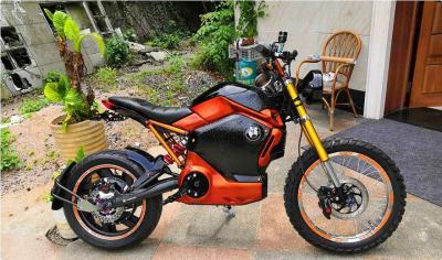

Lcruser
Колоритный экземплярчик
SquallTemnov
Тут от Соко только пластик похоже остался, и тот не весь. Колеса заменены, движок заменен, значит и вся электроника заменена. Задняя подвеска не родная, передняя похоже тоже. Фара, приборка тоже фиг знает откуда. Ну а так, да, занятно выглядит.
