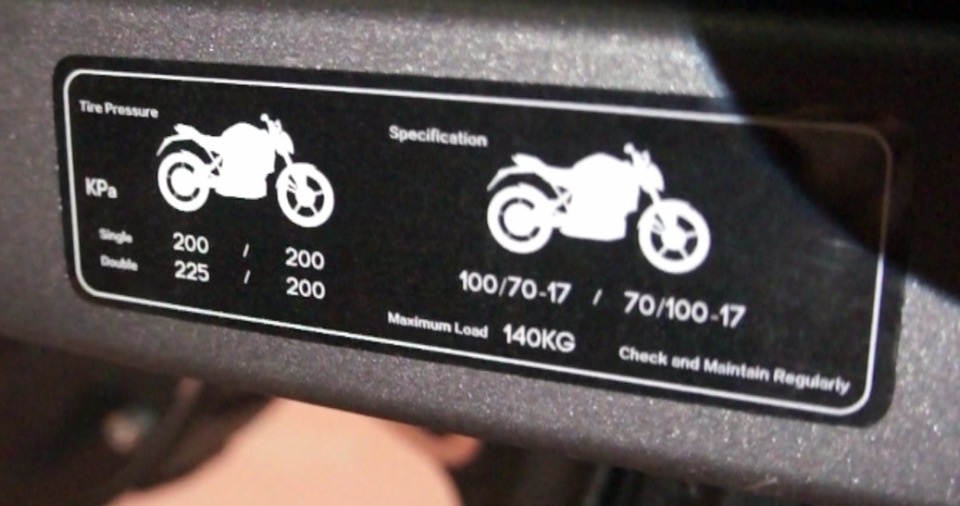

Цитата: SquallTemnov от 13 Июнь 2019 в 13:30
.... Где-то пролюбил бумажку с указанием "правильного" для Соко давления в шинах. Кто-нибудь может подсказать?
Вы про эту табличку.
Еще на покрышках должно быть написано давление.

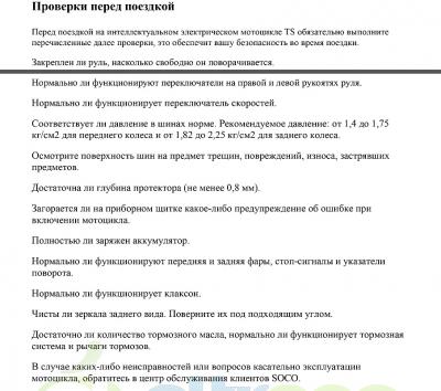

sov8181
#656
В инструкции по эксплуатации же всё есть, не думаю что давление у TS и TC будут отличаться.
SquallTemnov
Спасибо  :wow:
Обратите внимание, что несмотря на то, что в инструкции максимум для переднего колеса указан как 1.75, на самом мопеде, стоит 2 атмосферы.  1,4 это уже по не слишком надежному грунту наверное, т.к. по дорогам немного напрягают выбоины, можно обод погнуть запросто.

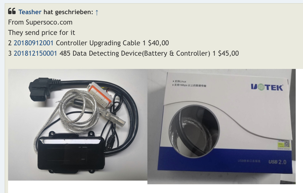

Teasher
Цитата: Felix от 17 Июнь 2019 в 23:51
в целях обновления ПО на Soco TC мне посоветовали такой программатор - это на самом деле то, что мне понадобится для прошивки контролера, кто подскажет? спасибо заранее
Шнур через Сергея можешь купить, а ПО, есть на ФР сайте, ссылку ты найдешь в группе ВК

Felix
благодарю за ответ! к сожалению, нет ВК у меня, а куплю с радостью. если за софт доплатить нужно, то готов. а пересылка в Германию или в Украину возможна? спасибо заранее.

Felix
Цитата: Teasher от 14 Май 2019 в 00:32Я еще раз говорю турбо рывки это баг прошивки,
1. заказать кабель и залить 1 из 3 прошивок,
(1. ссылка
2. ссылка - версии прошивок)
А можно уточнить адрес сайта для заказа программатора и точные ссылки на файлы прошивок - в упор не вижу, прошу прощения:-)
