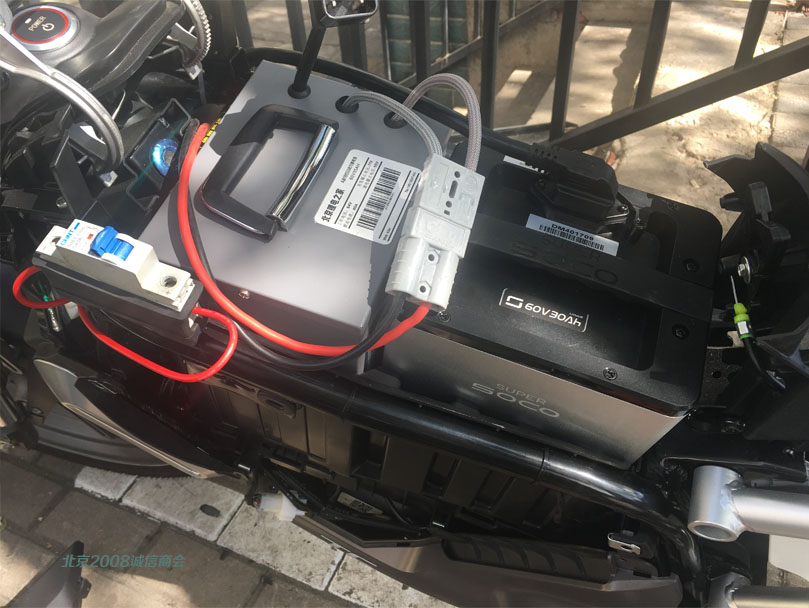

Я связывался с продавцом, напрямую слать в Россию он не хочет (как и большинство продавцов на таобао), так что видимо только через посредников, хотя я не уговаривал его(мне 2ая батарейка пока ни к чему) , если будет острое желание думаю можно будет договориться.
Оригинальные батарейки кроме наклеек и веса не думаю что как то отличаются, но если надо вот пожалуйста:
Размер 33.5см высота, грани 15 на 18, взвесить нечем
Охренеть Китайцы конечно мочат)
Я так понял что подключать как то специфически нужно?а ее ток допом? как замена основной не влезет? (если 2х поставить таких)
