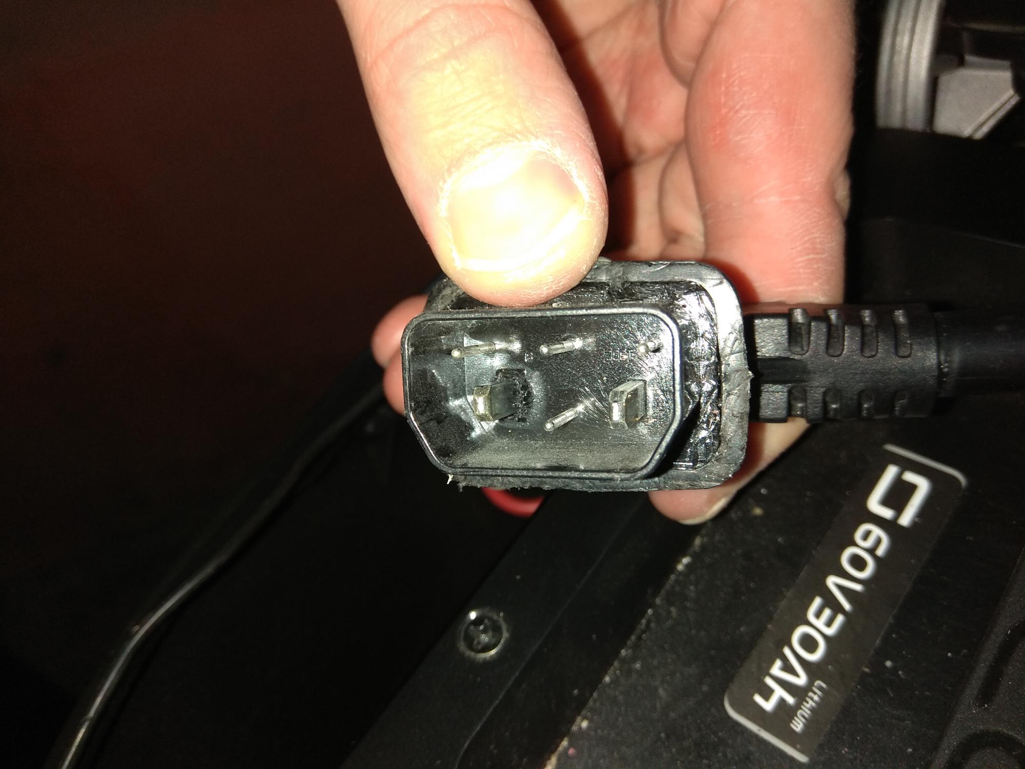

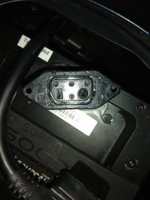

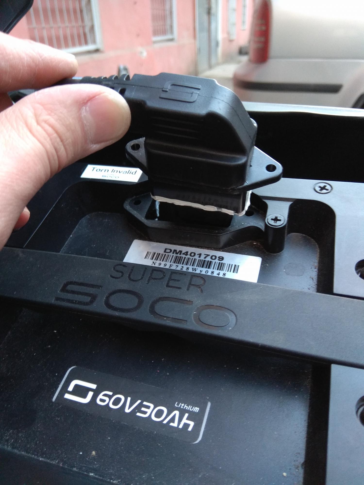

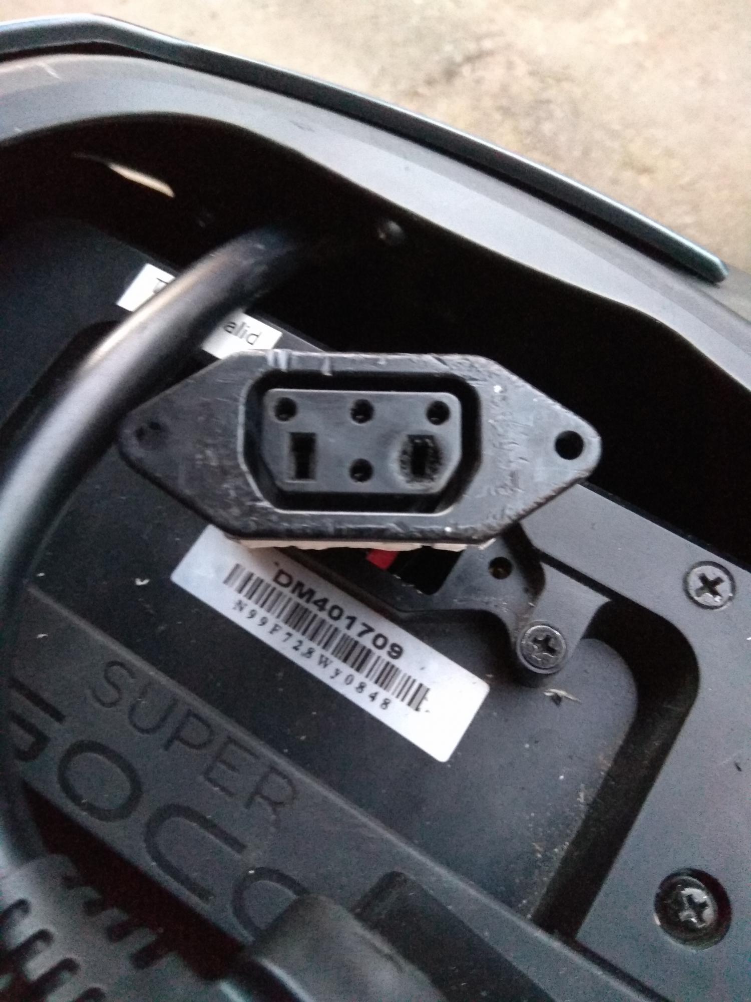

сегодня столкнулся со следующей проблемой, по приезду домой не смог отстегнуть силовой кабель скутера от батарейки. Пришлось открутить сам разъем и орудуя около часа ножом и отверткой все-таки удалось их разъединить, как я изначально предполагал нагрелся контакт и по всей видимости пластмасса начала плавиться, а после остывания схватилась. Утром был сильный встречный ветер, я ехал на 3 скорости полностью выкрутив газ (изредка отпуская на поворотах), скутер еле-еле набирал 60км/ч, а учитывая, что он немного врет, даже чуть меньше. По итогу за дистанцию 20км скутер показал, что съел 50%  O_O Что можно сделать, чтобы такая ситуация не повторялась (не использовать 3 скорость не предлагать  :-\), ну или как минимум можно обработать чем то штекер и разъем, чтобы повысить их сопротивляемость высокой температуре? Спасибо
p.s. внутри батарейки моргает красный светодиод, кто-нибудь в курсе о чем эта сигнализация?
sov8181
[user]rostov_tc[/user], Проблема со штекером скорее всего из-за заводского брака гнезда в АКБ, так как если бы разъём не держал такой ток, то скончались бы оба силовых контакта. В данном случае рекомендую вам заменить разъём на отечественный разъём серии ШР у них есть версии с силовыми и сигнальными контактами в одном разъёме, а самое главное у них обжим контактов очень сильный и как правило не бывает брака.
Добавлено 10 Апр. 2018 в 07:54
[user]rostov_tc[/user], желательно вскрыть АКБ и померить побаночно напряжение на каждой ячейке, но если АКБ полностью заряжена, то для начала нужно сравнить напряжение АКБ с напряжением до которого заряжает ЗУ и посмотреть разницу.
sov8181
[user]rostov_tc[/user], Да и ещё если до этого не известно мигал ли светодиод или нет, то попробуйте подключить АКБ к мопедке и включить питание мопеда, возможно это сигнализация потери связи по CAN шине.

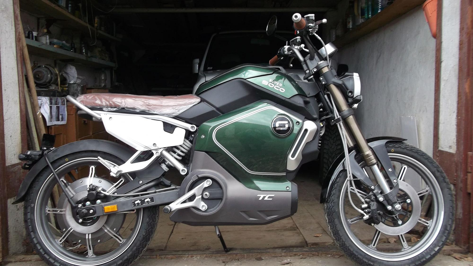

И хотелось бы увидеть ваш кафешник. Фото в студию!

Ответ Tirex(у) Вторая батарея разумеется тоже на 30aч. Завтра схожу в гараж сфотографирую и выложу фото мопеда и батареи. За консультацию спасибо.

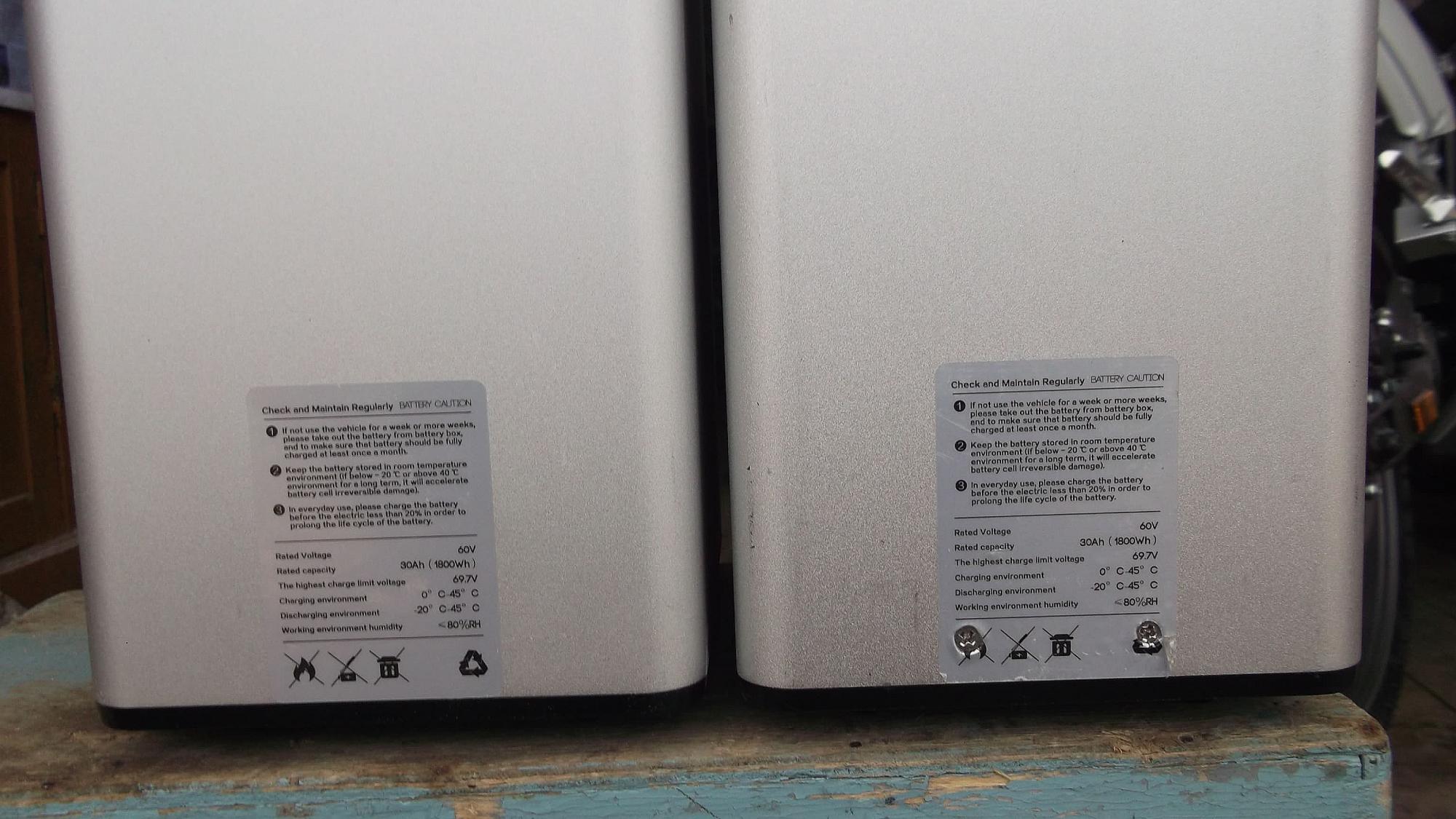

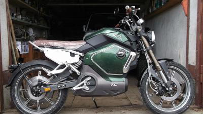

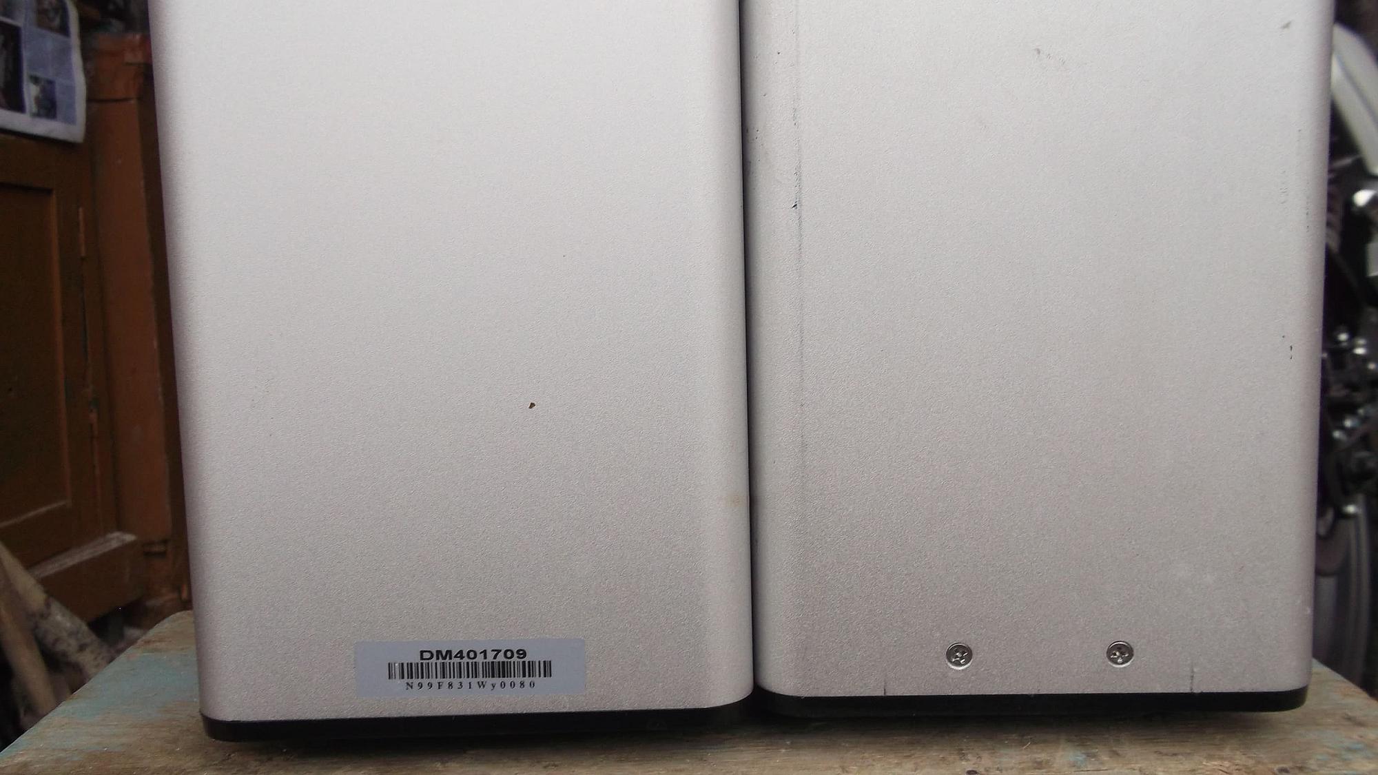

Валерий Витальевич

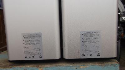

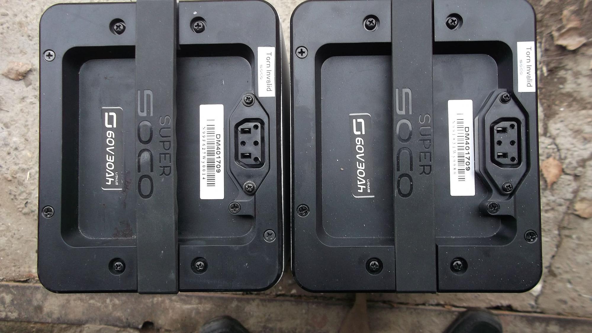

Как и обещал выкладываю фото купленного мопеда и батарей к нему.  Запасная батарея явно имеет следы вскрытия, на снимках это хорошо видно. Вот в чем риск покупок напрямую в Китае.
Втайне надеюсь, что выражение "Не гонялся бы ты поп за дешевизною" обойдет меня стороной.
Масса основной батареи составляет 10.770кг, масса запасной батареи 10.740кг, на 30 грамм меньше. Масса 30ач батареи такая же как и масса 26ач батареи. Из этого, почти наверняка, можно предположить, что большая емкость батареи достигается не добавлением дополнительного ряда аккумуляторов, а применением аккумуляторов большей емкости без изменения общего числа аккумуляторов.
sov8181
Не узнаете пока не вскроете, а вскрытая весит легче, скорее всего потому что сдохла ячейка и её просто оттуда вырезали.
DragonTM
Цитата: sov8181 от 13 Апр. 2018 в 23:00сдохла ячейка и её просто оттуда вырезали.
ячейки весят обычно 40-50 грамм. Больше похоже на погрешность весов.
