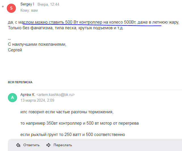

Artsem K
#2740
Цитата: edw123В пользу масла я не верю.  :pardon: Это самообман. МОжет какие-то копейки и выиграются, но мороки немеряно - это же перед каждой поездкой придётся уровень проверять, доливать иначе никакой гарантии, что его там достаточно.
Цитата: edw123разве масло уходит из мотора? я думал он герметичен.
гляди что мне илс ответил
Цитата: edw123Не герметичен.
комментарий будет?
