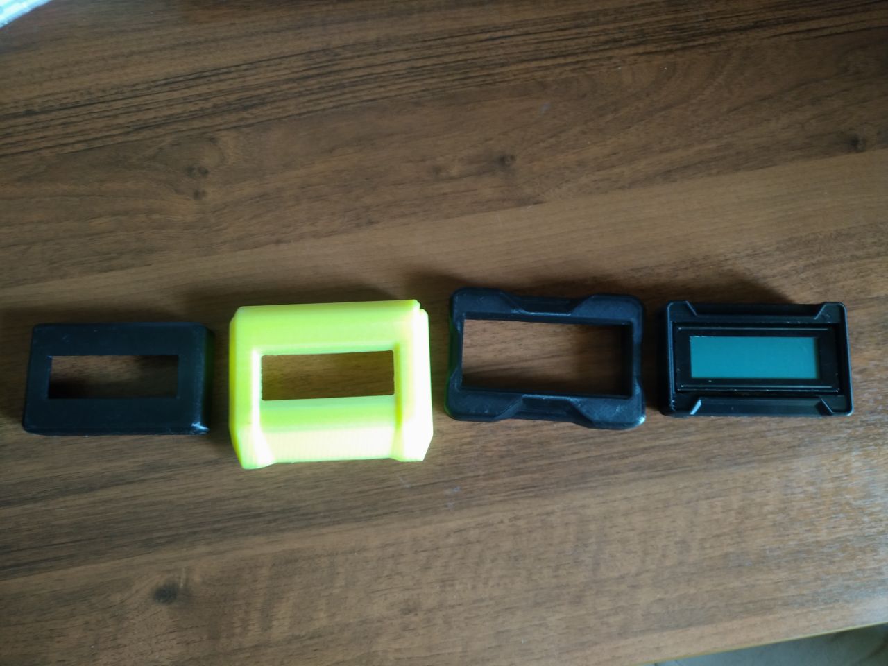

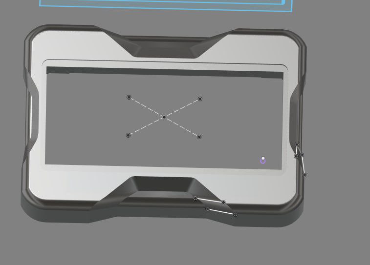

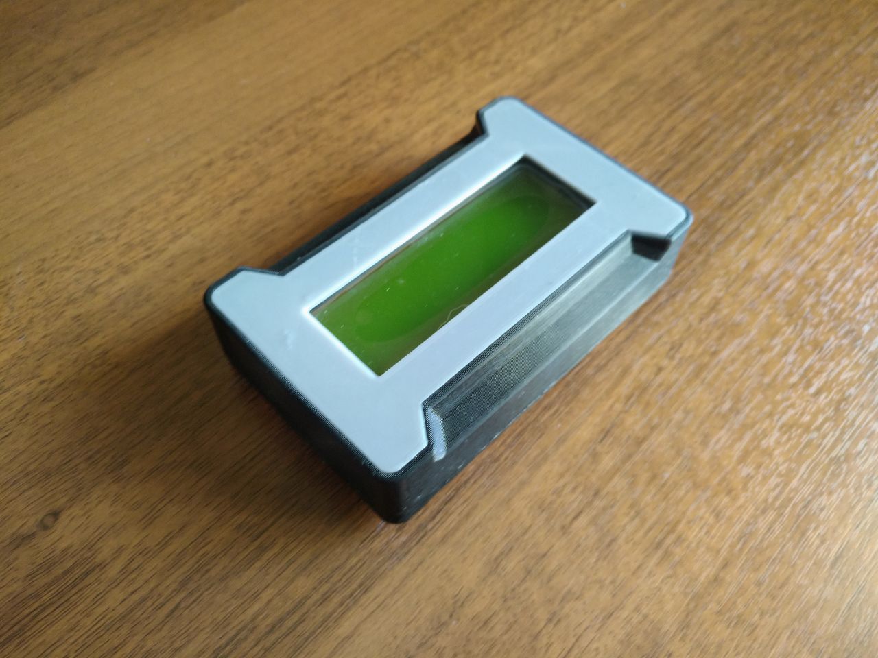

Решил всё же попробовать переползти на литьё корпусов, но не пресс-формы, а силикон. В связи с этим ещё в начале прошлого года был заказан редизайн коробки на стороне, и получена первая итерация корпуса:
Дизайн влетел в копейку, но по итогу отправился в мусорное ведро из-за кучи нюансов, которые бессмысленно озвучивать. Тем не менее было намечено направление в плане общего вида, в котором я решил уже собственноручно в этот раз перерисовать коробку. Хочешь сделать хорошо - сделай это сам, как всегда. Но прям хорошо сделать практически нереально, т.к. сам дизайн во многом продиктован особенностями дисплея в первую очередь. По итогу порисовал пару недель и получилось следующее:
Вживую печатный макет выглядит так:
Сравнение с самой первой итерацией корпуса, которая используется до сих пор:
И весь эволюционный путь корпуса на данный момент:
Габариты удалось сохранить практически неизменными в сравнении с текущей версией, он буквально чуть подрос в ширину. Низ решено оставить почти без изменений, круглые кнопки это технологично и их легко нащупать снизу. Сверху будет вклеено стекло с частичной заливкой краской и прозрачным окном для самого дисплея. Стекло будет вровень с корпусом, без ступенек. Цвет заливки будет в серых оттенках. Списался с литейщиками, говорят, отлить можно и особых проблем не будет. Потому буду пробовать.
