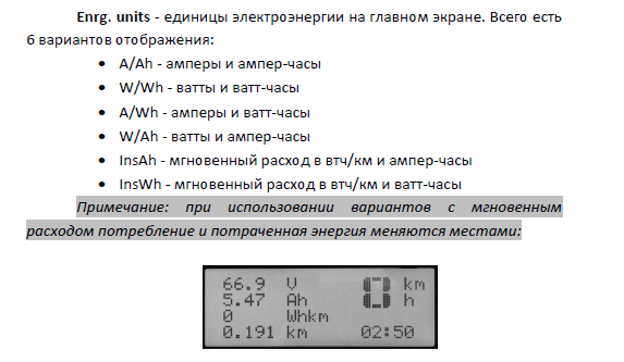

- Добавлено отображение ёмкости батареи в Втч/кВтч при вводе Battery S, Battery Ah и Chemistry

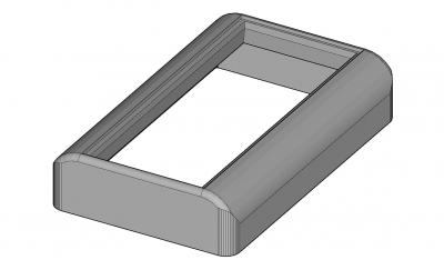

С софтварной частью закончили, теперь про корпус. [user]acyd[/user] предложил вариант корпуса с вклеиваемым снаружи стеклом:
С таким вариантом не скапливается грязь в углах, экран можно вытереть одним движением руки. Также такой вариант позволяет чуть сэкономить на толщине корпуса. В печати такой корпус значительно сложнее, потому в серию не пойдет. А вот в литьё - очень даже пойдет. Да, я мечусь на литьё и пресс-формы, хоть это и безумно дорого для моего кармана. Лить что попало тоже не хочется, потому я весь декабрь вылизывал внутренности корпуса, чтобы сделать болванку корпуса в простых формах с проработанной внутренней частью. В данный момент ведутся работы по дизайну корпуса, и ведутся они не мной - отдал на аутсорс, потому что никогда не смогу нарисовать так, как это сделает человек с образованием в сфере промышленного дизайна.

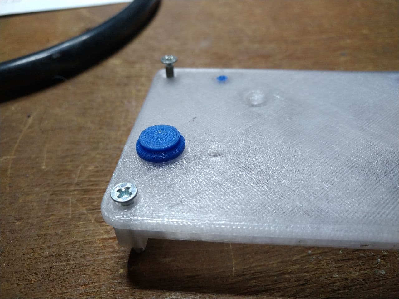

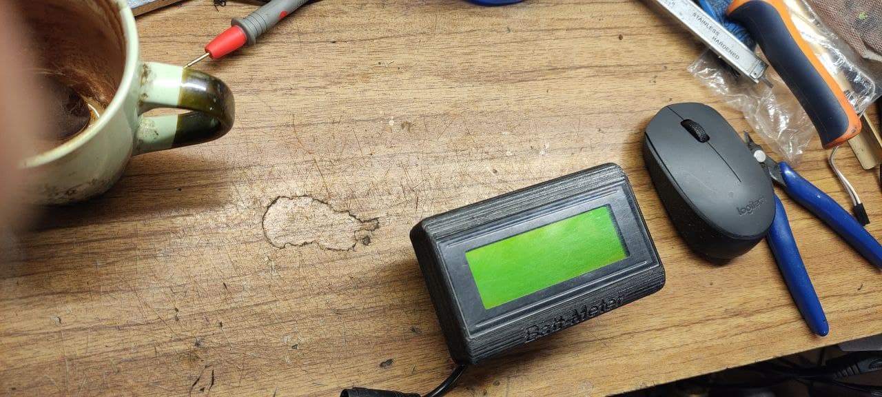

Так или иначе, литьё ещё нескоро заменит мне печать. Потому печатные корпуса всё также остаются в ходу. И они также продолжают дорабатываться. Перешел на более короткие шурупы, добавил колодцы. Переработал нижнюю пластину в связи с перетрассировкой платы. Вроде мелочи, но когда изделие мелкосерийное - любая правка это боль.

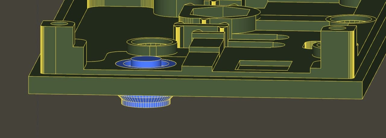

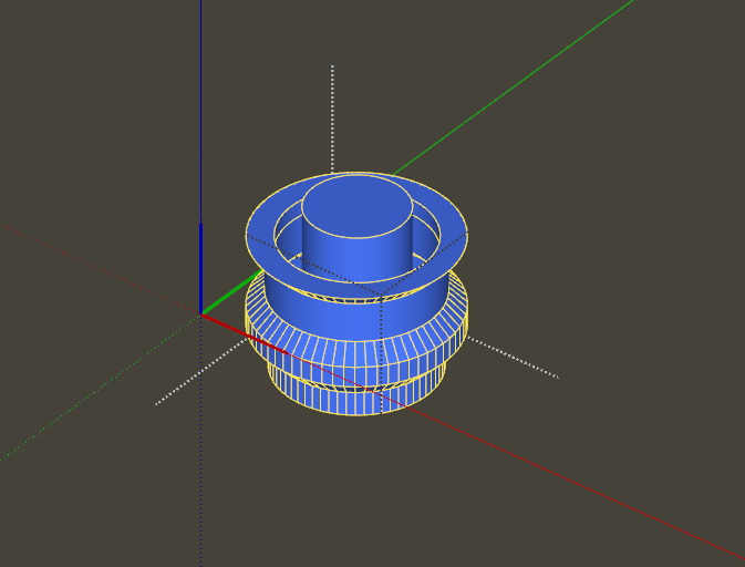

Также были переработаны кнопки - их конструкция не менялась аж с самого начала выпуска. Хотя в плане производства они довольно немало проблем доставляют - чистить от каймы, от наплывов флекс-пластика, их неудобно ставить, они не являются полностью герметичными, иногда подклинивают. По итогу после пары дней прототипирования и пары недель подбора настроек для последовательной печати родился следующий вариант:
В таком виде кнопки самогерметизируются при установке. Можно даже вклеить на герметик. Устанавливаются в одно движение. Из бонусов - появился приятный "преднатяг" при нажатии, как у фирменных изделий. И такой конструктив полностью исключает подклинивание в корпусе. Минус у новых кнопок остался прежний - их сложновато печатать, поскольку используется флекс-пластик. Но теперь они вообще не требуют пост-обработки, важный шаг к технологичности этого элемента.

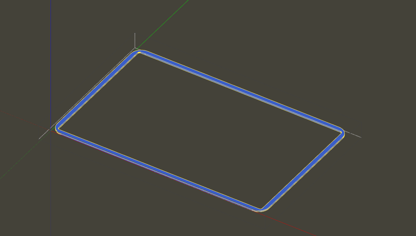

Помимо кнопок я решил попробовать добавить ещё один элемент, отвечающий за герметичность - прокладку между половинками корпуса. Форму прокладки получить очень просто, и печатается она элементарно:
Но при попытке стянуть половинки корпуса я просто оборвал два колодца под шурупы. Слишком жёсткий флекс-филамент, нужен более мягкий. Если подберу что-нибудь подходящее - скорее всего пойдёт в серию. По итогу негерметичным останется только ввод кабеля, но я и не хочу его герметить, т.к. ваттметр должен дышать, иначе есть риск возникновения конденсата. Да и сам ввод находится в достаточно хитром месте, залить воду туда надо исхитриться.

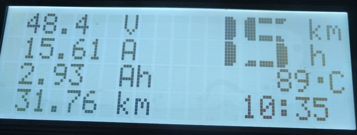

морячок

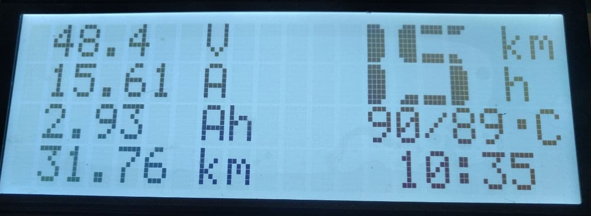

А мне за часики обидно, стоит включить термоконтроль и увидишь их только остановившись. Может можно сделать чтоб и на ходу они были, на соседнем экране например?
Ghozt
[user]морячок[/user], уже поступало такое предложение. Из наиболее логичных вариантов видится перемещение всех температур наверх, но тогда не остаётся свободной строки между часами и скоростью.
Также температурная строка в случае двух моторов выглядит довольно громоздко:
Соответственно при стоянке все 4 датчика будут выглядеть так:
Надо крепко подумать, возможно ввести варианты главного экрана - с термодатчиками, без них (термодатчики есть на отдельной странице), чисто с электрическими параметрами и тд.
Нормально выглядит. Вот у меня включены датчики температуры на контроллер и батарею (показывает температуру воздуха), но на ходу не показывает ничего, ни часов, ни указанные температуры. Две пустые строки под скоростью получаются. Я — за заполненные строки.
Ghozt

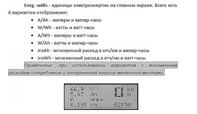

[user]yurgen[/user], касательно единиц энергии это уже реализовано.
[user]морячок[/user], неожиданный набор термодатчиков. Скорее всего поменяю строки, как описано выше, чтобы часы всегда жили в правом нижнем углу.
