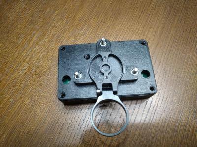

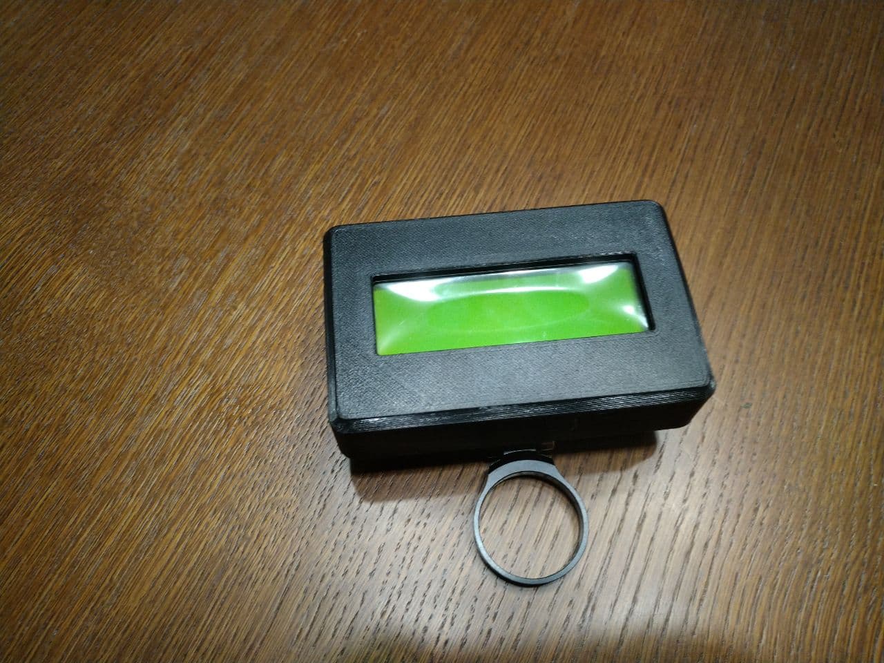

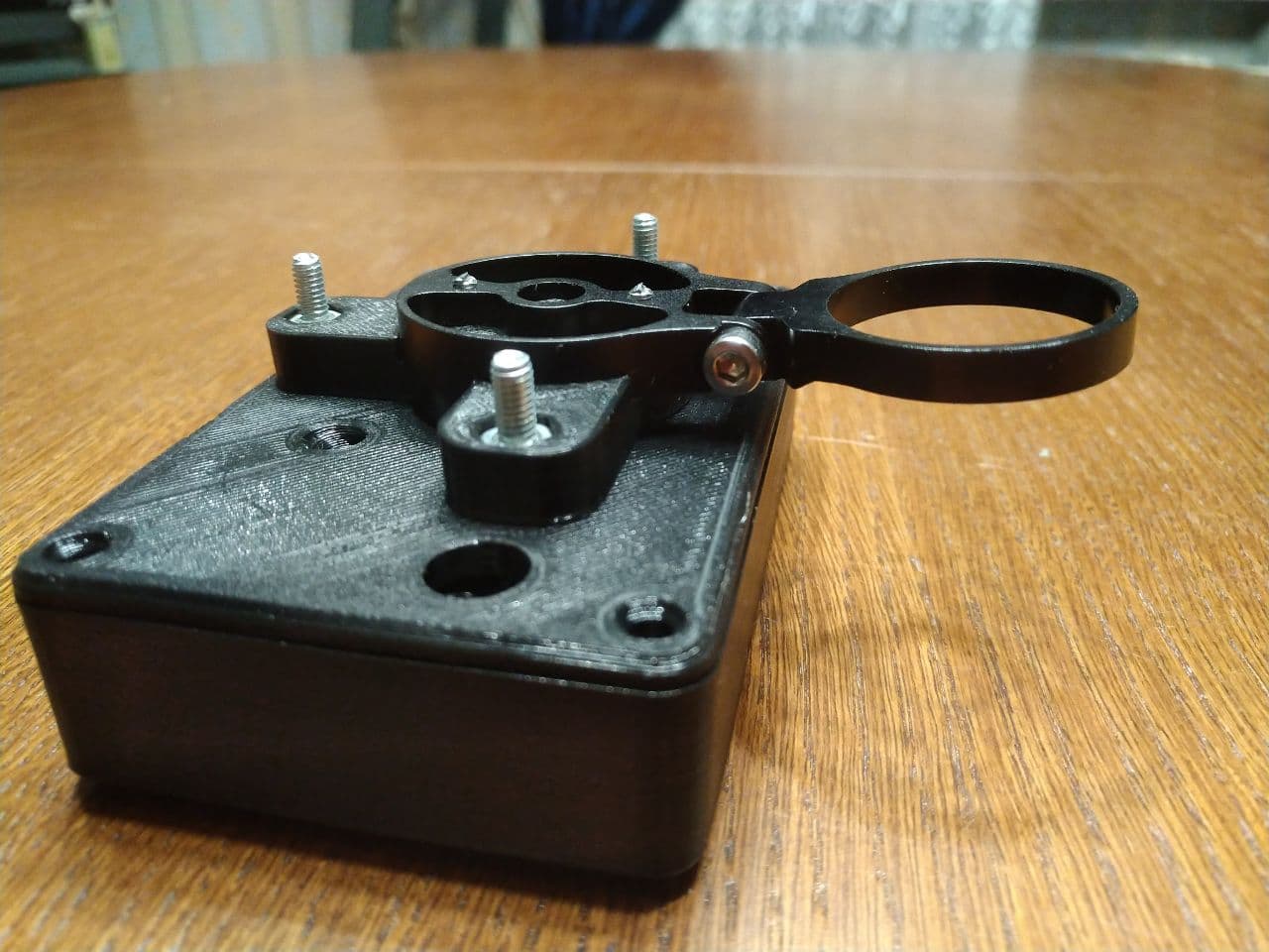

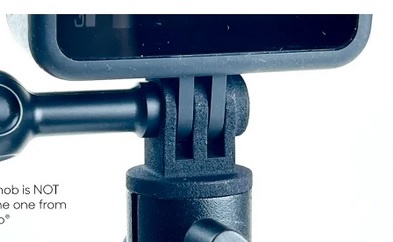

Давно у меня просили сделать крепеж на шток вилки. Предыдущая конструкция корпуса не позволяла это сделать по-нормальному. А вот новая абсолютно плоская нижняя пластина даёт большой простор для вариантов крепежа. Сначала думал сделать его для гопро креплений, но не понравились очень тонкие пластинки:
Нормальной прочности с печатными пластинками не получить, тем более что их пришлось бы печатать в наиболее хрупком варианте - вертикально. Но подвернулся другой вариант - крепление навигаторов Garmin на шток. Пластиковая часть неинтересна, а вот металлические кольца - то, что доктор прописал. Крепко и надёжно. Винты между ваттметром и пластиной, разумеется, будут короче - поставил, что было в хозяйстве для примерки
Будет доступно к заказу на грядущей партии, но алюминиевую часть придётся покупать отдельно
