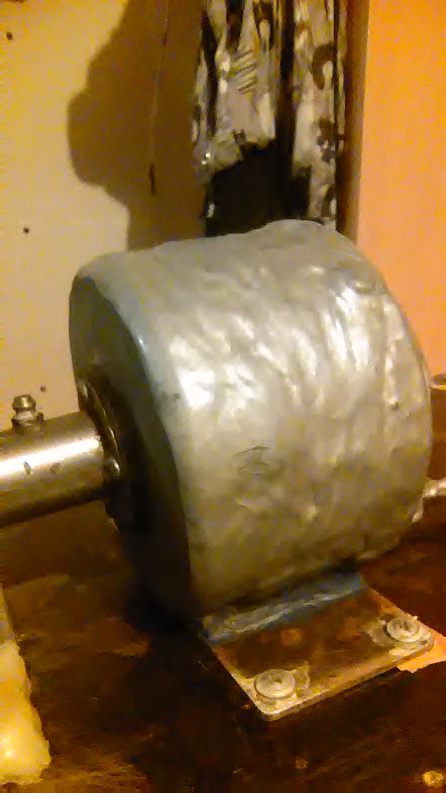

Мотор охлаждения десятки на прямую без редуктора не потянул эту рыбку никак.мотор от газона(на картинке-доделанный)-оплавил провода.спалил релюшку жигулёвскую и нагрелся до...решил его перебрать и отправить работать в воде шоб не грелся.
вот такой друг получился
ему всё по барабану только контакты хорошие давай...Я понял что СИБОБ никак без киловатного мотора.а кимера или кумера хорошо-ты лежишь почти всем телом на доске и агрегат тебя тянет.если скорость хорошая то по кайфу-я так думаю.а если маленькая скорость то лучше сидя на доске.что я и понял прокатившись на центральной части водного самоката(заброшенный проэкт)испытал силовой агрегат. https://www.youtube.com/watch?v=RljNw8Kvalw

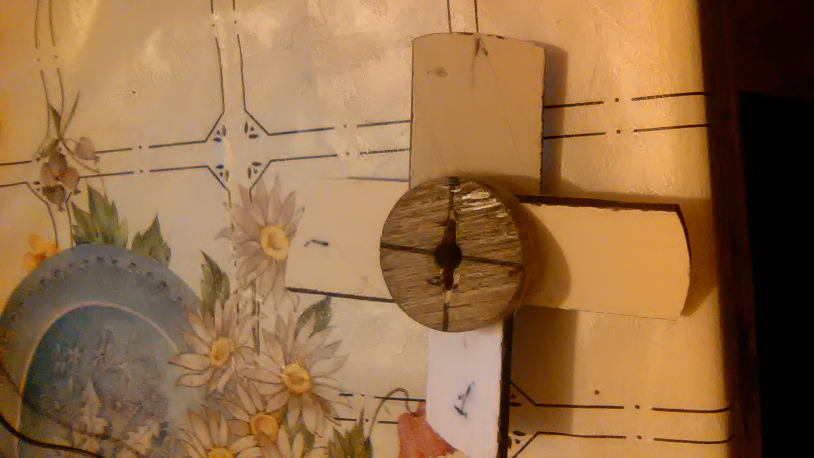

Нужно было делать силовой агрегат а не апликацию. и всё станет понятно.я и не думал что у воды такая плотность...всё познаётся в практике. вот такой винтик(100мм)
меня покатал чутка -думаю 5 км/час. Скорость маленькая-делаю другой винт и корпус... :-D видео есть но как-то не комильфо- пока нет достойного результата...

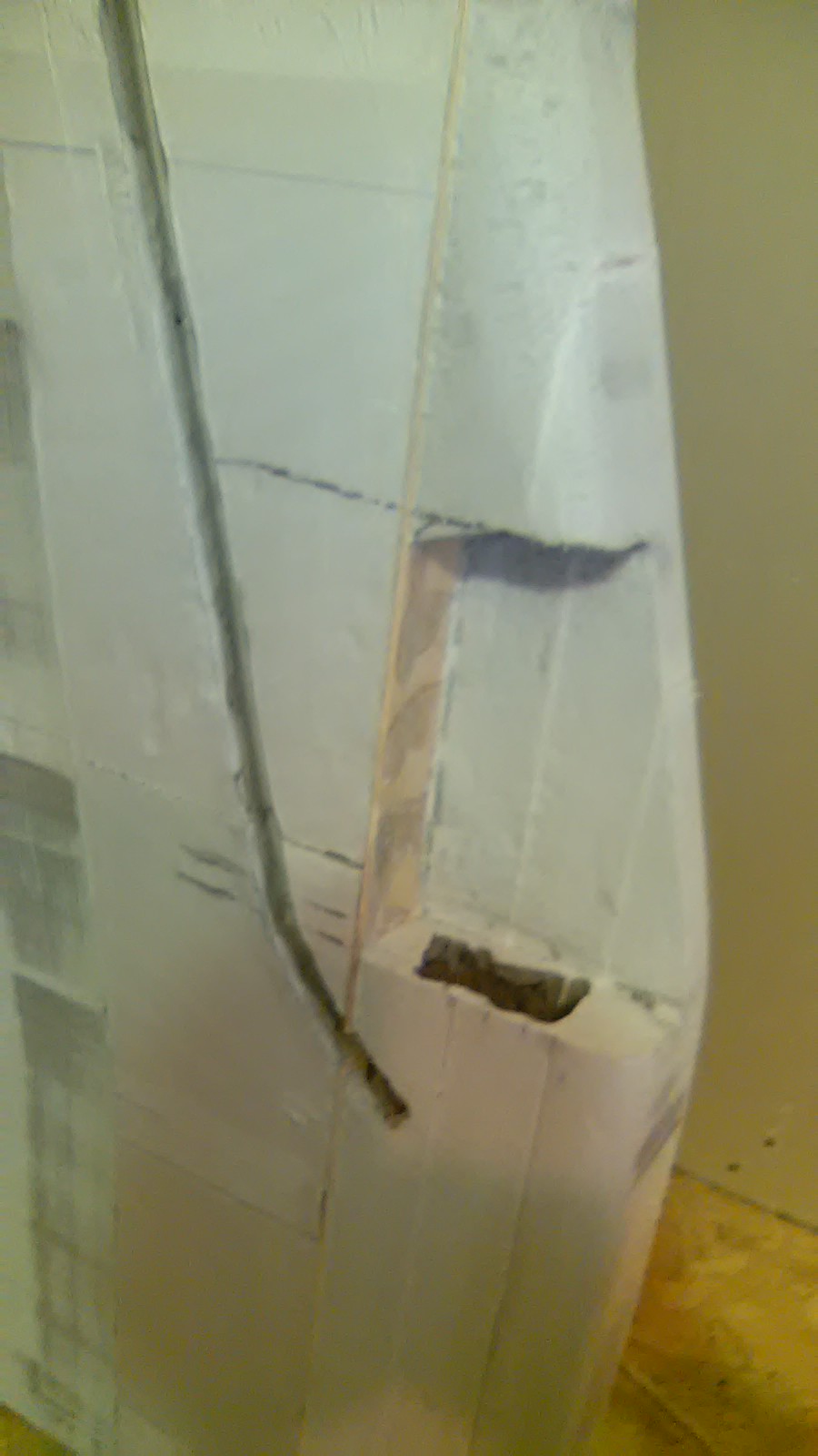

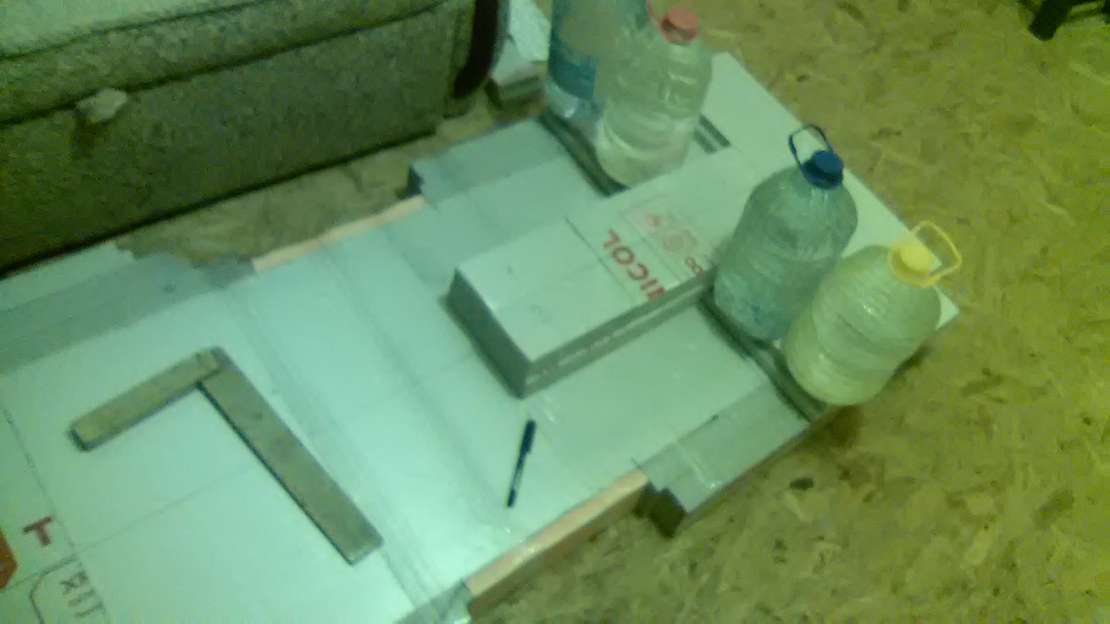

Долго всё делается(Дождь.работа)...Но мы не привыкли отступать-и нам доделать всё поможет желанье покататься б... /:-) :-D
Пока не покрасил. рабочий процесс-малость фоток
