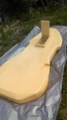

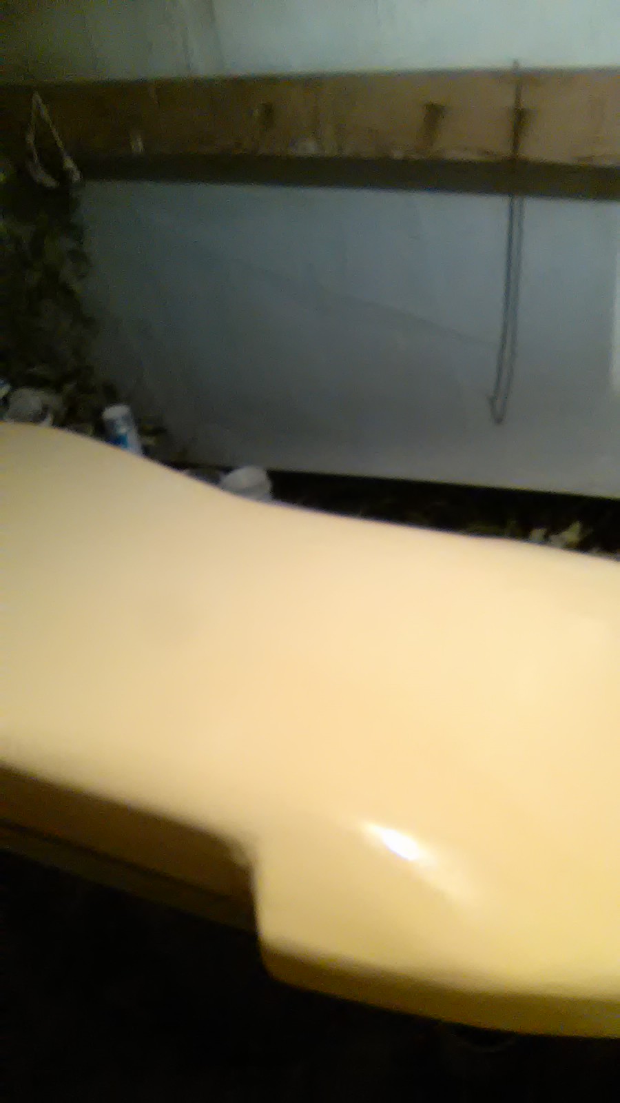

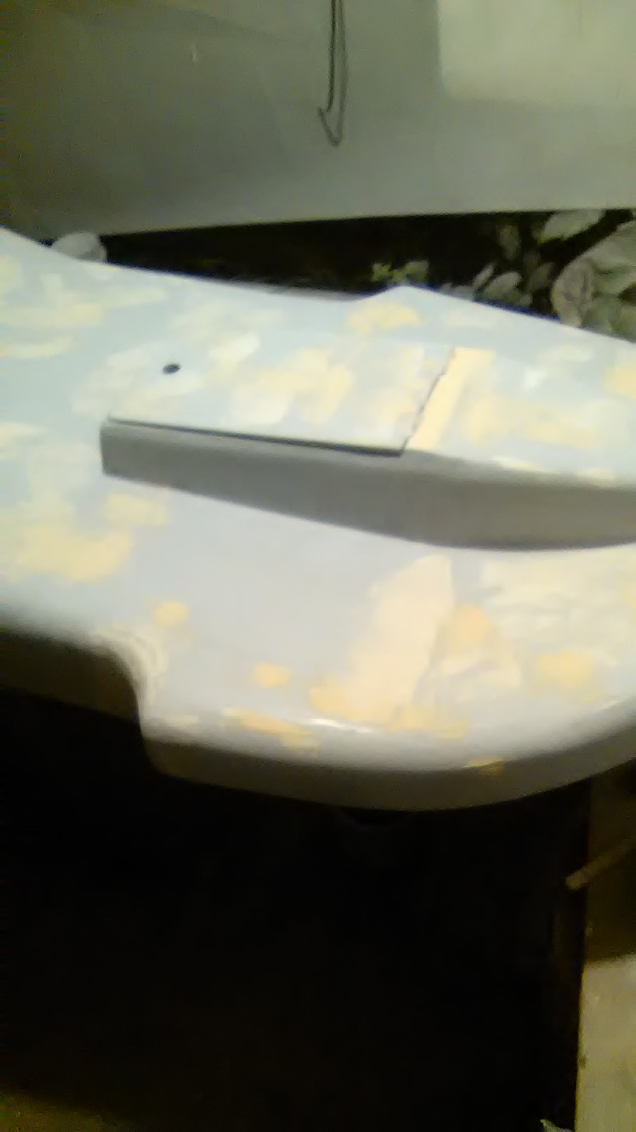

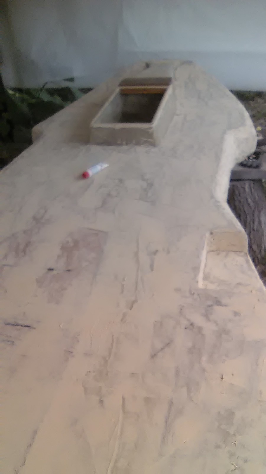

Я не выше 10т.р. умудрился.(пардон до 15)...но это изначально пока.а там посмотрим.дорисую покажу.сегодня только зашпаклевал...
dimka11
#22
Грунтовка шпаклёвка шлифовка это ж какой труд? O_O без гаража с кондиционером(лето в сочи всётаки пришло и сразу августовское  /:-)

[user]dimka11[/user], не плохо получается  :wow:  водомет бы еще , а не просто пропеллер.

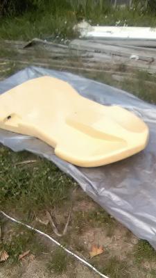

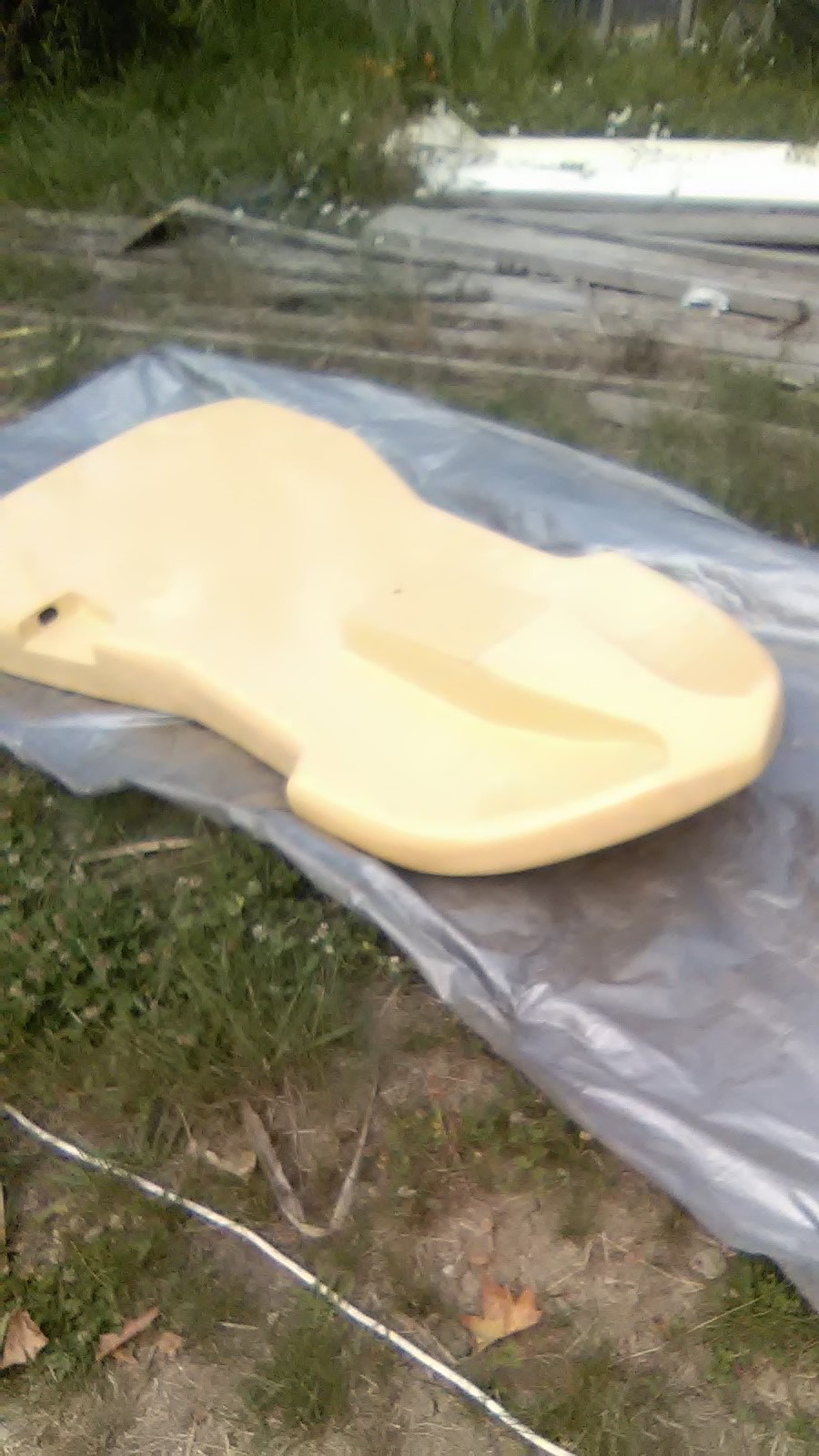

я надеюсь сверху будет СТЕКЛОТКАНЬ с подходящей для моря смолой. берите морскую полиэфирку, смотрите ее в местных яхтклубах, это очень важно, ибо если ошибиться с выбором смолы - весь труд насмарку  :pardon:
так что с лючком имхо поторопились.
dimka11
Так это и есть стеклоткань и эпоксидная смола(с полиэфиркой не работал )по отзывам эпоксид лучше по многим параметрам...
Сёдня покрыл нижнюю сторону красочкой(и грунт и краска акрил)будем посмотреть что солёная вода сделает... :-)

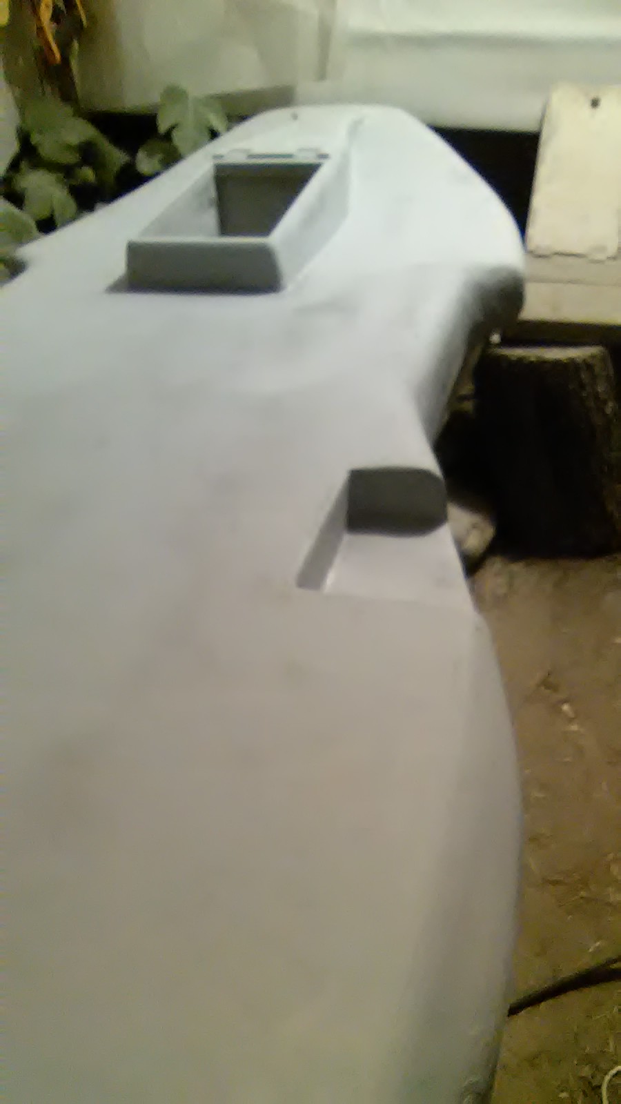

Mex

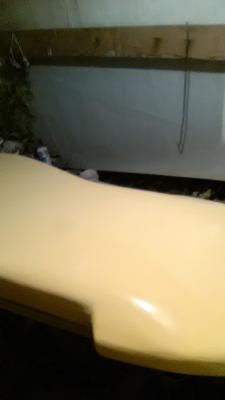

токо что пенопласт был ... и бац уже покрашено, я то думал эти фотки подготовка к стеклоткини

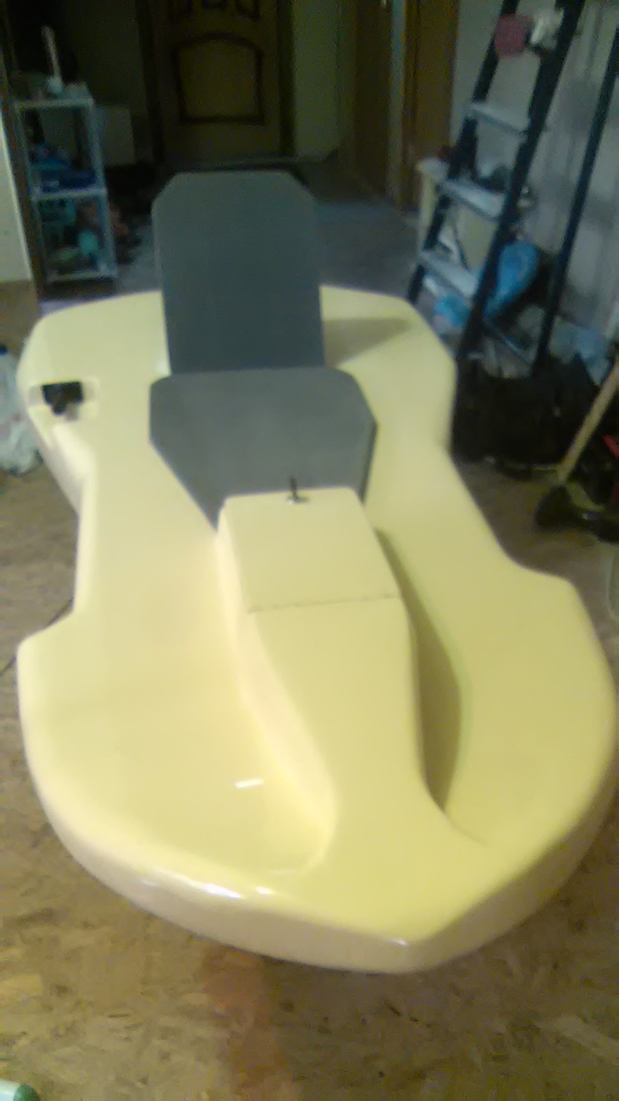

dimka11
#28
Вот и покрасил... :-D потёки мотёки-девчёнки устали ждать-хотят кататься  :-)
Mex
блин блинский,  скорей же в воду !!
с виду как заводской, должен поплыть )))

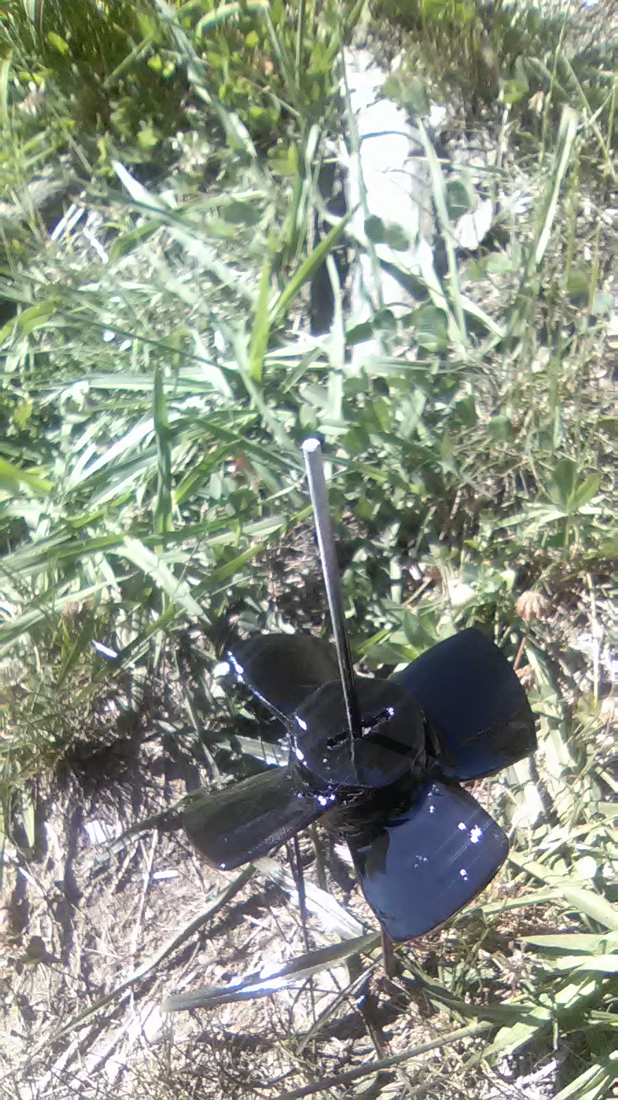

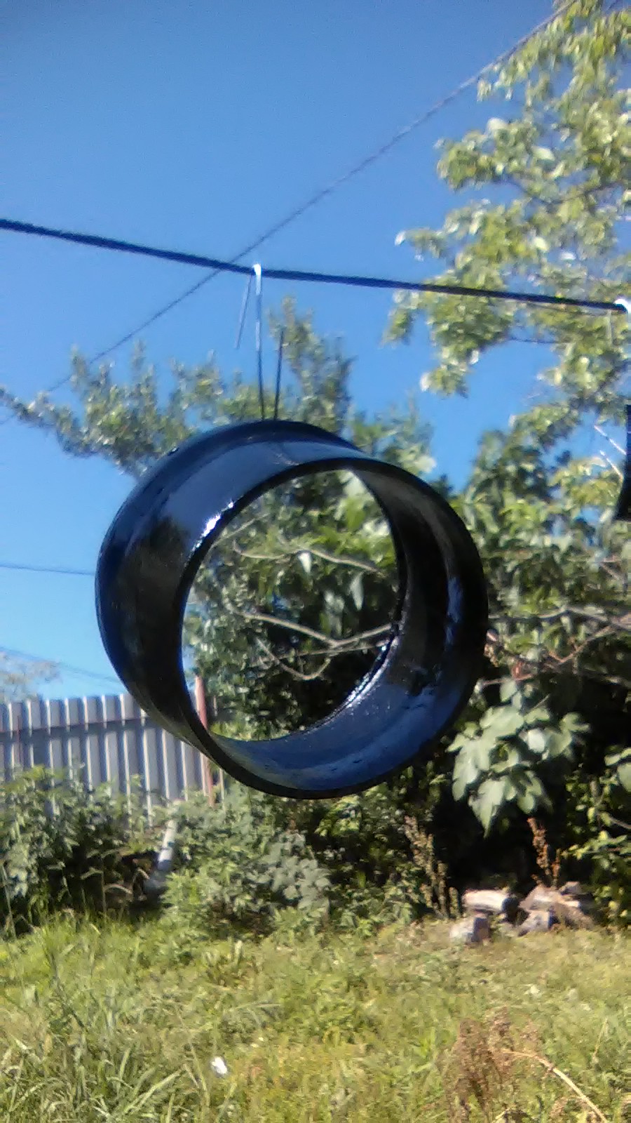

Нихрена себе диаметр . Походу настало время усилиями всего форума помочь с электрической частью. Какое время прибывания на воде приемлемо? И с какой скоростью? Посчитаем мощность, потом все остальное

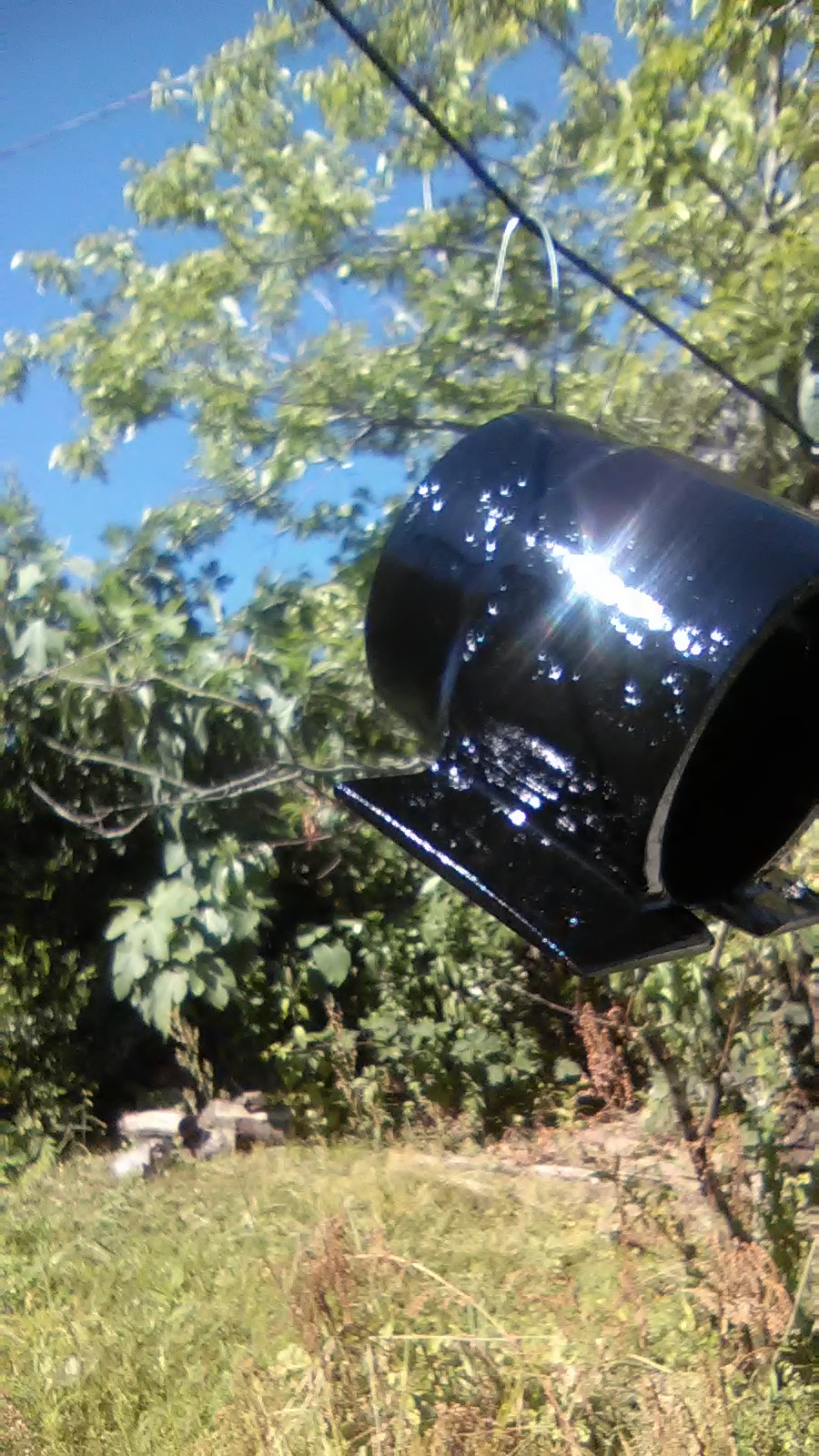

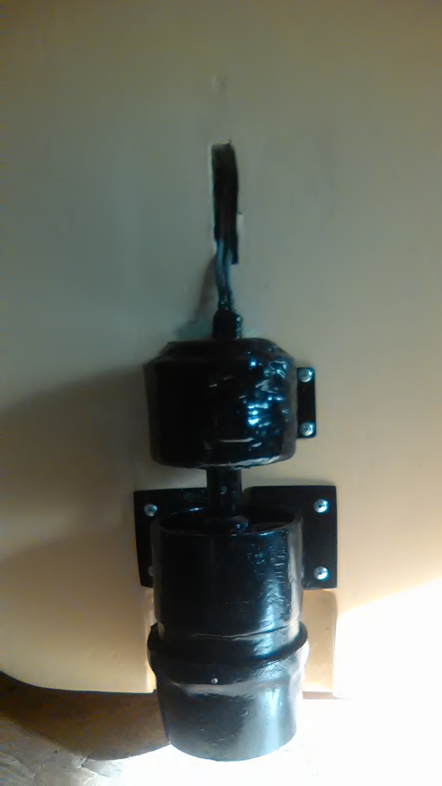

dimka11
Диаметр винта 100 мм. мощность мотора 300 Вт.(12 вольт)(30 А-в воде будет больше) обороты 3000. силовая часть-полуводомёт(ну я так назвал) :-)
по фоткам диаметр казался гораздо больше )) судя по винту, похожему на винт автомобильного вентилятора радиатора )))
покуда вы останетесь с этим мотором - большего от доски ждать не приходится. думается мне что вам уже захотелось большего ) придется тратиться еще  :-)
может вам использовать заводские водометы , в сборе с мотором ?? я недавно натыкался на модельные водометы, мне кажется если подыскать самый большой из них, то доска полетит. поищите , может найдете... или сразу нечто более дорогое , чтото на подобии этого http://vladimir.baraholka.com.ru/bulls/prodam-ehlektrovodomet-dvu3000-7-24-v-krasnoyarske-1561029.htm
