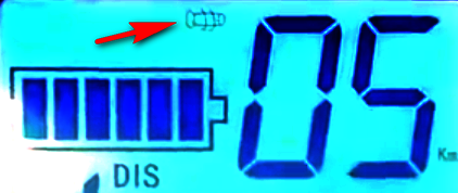

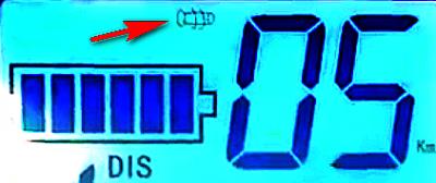

[user]Arcady[/user],
Слева направо начиная с
1) SET - настройки
2) VOL - ?
3) (!) - Индикатор ручек тормоза
4) [(M)] - Motor Error
5) {ручка} - Accelerator Error
6) RPM -обороты
7) хз, похоже на тип управления(трапеция)
8 ) cruise control
9) Controller Error
По мне так 9 ошибка самая эпично-провальная :)
1) SET - настройки
2) VOL - ?
6) RPM -обороты
8 ) хз
9) Controller Error
2 ) индикация напряжения акума на дисплее.
8 ) рекуп.
9 ) ага. опция "кирпич активейтед" включена.
1) SET - настройки
2) VOL - ?
6) RPM -обороты
8 ) хз
9) Controller Error
8 - не "рекуп.", а режим установки диаметра колеса в сервисном меню (которое у многих недоступно :ireful: - найти бы способ его разлочки?).
В параллельной теме про Jack Hot я уже писал, что нашел описания всех значков - см. вот в этом Мануале по одному из клонов, стр 07-08: https://cdn.swagtron.com/wp-content/uploads/NewSwagger1_um_060517_EN-1.pdf
Итого, расклад такой:
Цитата: Arcady от 13 Июль 2017 в 17:26
Значение индикаторов на дисплее:
Верхний ряд:
1 - Setting (SET): This icon will appear when modifying program settings.
2 - VOL - Voltage: The voltage
3 - Brake Failure: This icon indicates abnormal brake activity and will appear if an element of the brakes fails to function properly.
4 - Motor Failure: The icon indicates motor activity and will appear if an element of the motor fails to function
properly.
5 - Handle Failure: The icon indicates handling activity and will appear if an element of the steering fails to function properly.
Нижний ряд:
1 - RPM - Rotation Speed: When this mode is selected, the RPM icon and the corresponding value will appear on the highlighted area on the display.
2 - SET: Magnetic Settings: This icon is related to magnetic settings.
3 - SET: Wheel Diameter: This icon is related to wheel diameter and the motor.
4 - Control Failure: This icon indicates a serious internal issue with the components.
(Источник)

bambirtuya
[user]Arcady[/user], у меня при нажатии на клавишу тормоза именно этот значёк появляется.
ЗЫ: меню залочено.
Arcady
#286
Вероятно, разные прошивки... Интересно, что же тогда появилось бы в режиме задания диаметра колеса?
Впрочем, то что они разные - было ясно еще из нашей переписки в теме про JackHot насчет пиктограммы №5 (с "ручкой"):
Цитировать"Handle Failure: The icon indicates handling activity and will appear if an element of the steering fails to function properly."
