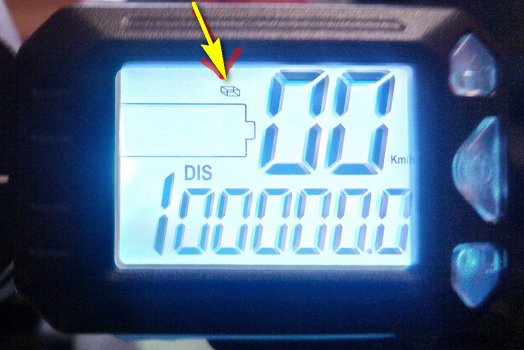

Дополнение - из опыта первой поездки:
Минут через 10 после начала езды пропала тяга, батарея вдруг стала показываться "пустой", хотя до этого было ~2/3 заряда !
(остальная 1/3 ушла за те самые 10 мин, или около 1,5 км - как-то маловато даже для 8,8Ач... к вопросу о производителях акк-ров)
Плюс заморгала самая правая пиктограмма сверху во 2 ряду, вот эта:
(кстати, узнать бы значение всех пиктограмм, что там присутствуют..)
Выключил самокат, через некоторое время включил, - все заработало снова.
Это что - какой-то перегрев? всего за 10мин?? Или случайное замыкание ?
Очень напоминает истории других владельцев в этой теме выше, у которых так же "внезапно пропадала тяга", как потом выяснялось при разборке - внутри что-то коротило.
Есть подозрения, что и у меня те же симптомы, т.е. не в последний раз.
Судя по пиктограмме - похоже на случай из темы про JachHot, но там батарея не обнулялась, и после выключения ничего не восстановилось, т.е. ошибка была необратима.
Буду наблюдать, но симптом тревожный, хотелось бы понять его суть.

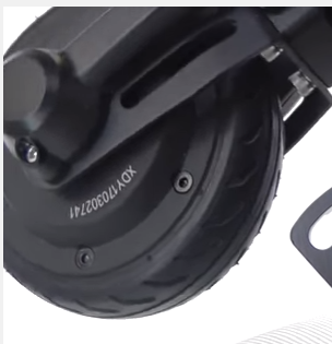

Возникают сомнения, имеют ли самокаты из "Шульца" вообще отношение к хваленому TRibo?
По кр мере, никаких "индивидуальных сер.номеров" на МК (которые видны в обзорах LISTа) у их самокатов нет в помине.
Вот таких:
NextDrive2 Alloy SHULZ; E-scooter Alloy 36v

Из опыта второй поездки:
Все повторилось практически один-в-один. Снова остановился  после 10-15 мин езды, показывая пустую батарею.
Верхняя часть рулевой колонки при этом наощупь горячеватая. Это нормально?
Вот так и катаемся - 10 минут едем / 10 минут стоим-остываем!  >:D
Еще замечены такие артефакты:
- в "перегретом" состоянии понажимал акселератор и тормоз(!), стоя на месте, - спидометр сдуру показывает порядка "25-35км/ч.".. %-)
Это тоже "норма", или контроллер подыхает постепенно?

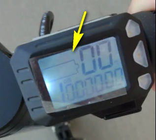

Temp17
Сегодня наконец то получил свой NextDrive-2 carbon из ремонта ( отправлял 16 июня).
Сказали что перепаяли контроллер и батарею. По итогу поездки них... не сделали, опять самокат отрубился через 20 минут ( показало что батарея в ноль и резко затормозило мотор-колесо).
Доказательство ниже по ссылкам
https://truepic.com/32na9d75  - момент начала поездки
https://drive.google.com/open?id=0B3sM5dqZKaARNm02WVpsQmwweEk  - а это уже через 20 минут, удалось записать видео на ходу с горки, т.к. при остановке он вырубается сразу
Итог, месяц ремонта, нифига не сделано, 26 т.р. за что? За не работяющий самокат?
Буду возвращать по хорошему или через суд, нафиг мне такое не нужно, прошел месяц с момента покупки, а смог покататься суммарно 2 часа

У нас похоже таки разные проблемы. Два существенных различия:
1) Судя по вашему видео - у вас на экране не появляется описанная мной пиктограмма, у меня появляется
2) У вас экран вырубается, у меня - нет, лишь перестает ехать и моргает пустая батарея.
Ваш случай напоминает просто полное отключение питания, мой - какой-то сбой контроллера или защиту от перегрева.

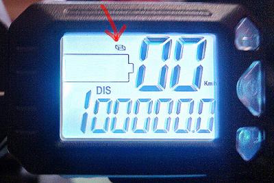

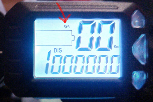

И еще - узнать бы таки значение всех индикаторов на дисплее... наверняка в сервисе есть на них спецификация?  ;-)
Эмпирическим путем установлено:
Верхний ряд:
1 - SET - вероятно, при задании параметров в меню настроек, которое у нас залочено
2 - VOL - отображается в режиме индикации напряжения акк-ра
3 - ?
4 - ?
5 - отображается при вращении МК
Нижний ряд:
1 - RPM - вероятно, скорость вращения (но как вызвать эти данные, непонятно)
2 - ?
3 - отображается в режиме рекуперации
4 - ? отображается в некоем аварийном режиме (который у некоторых самокатов наступает через 10 мин езды  :-D)

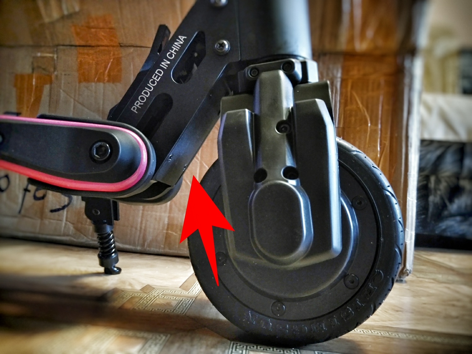

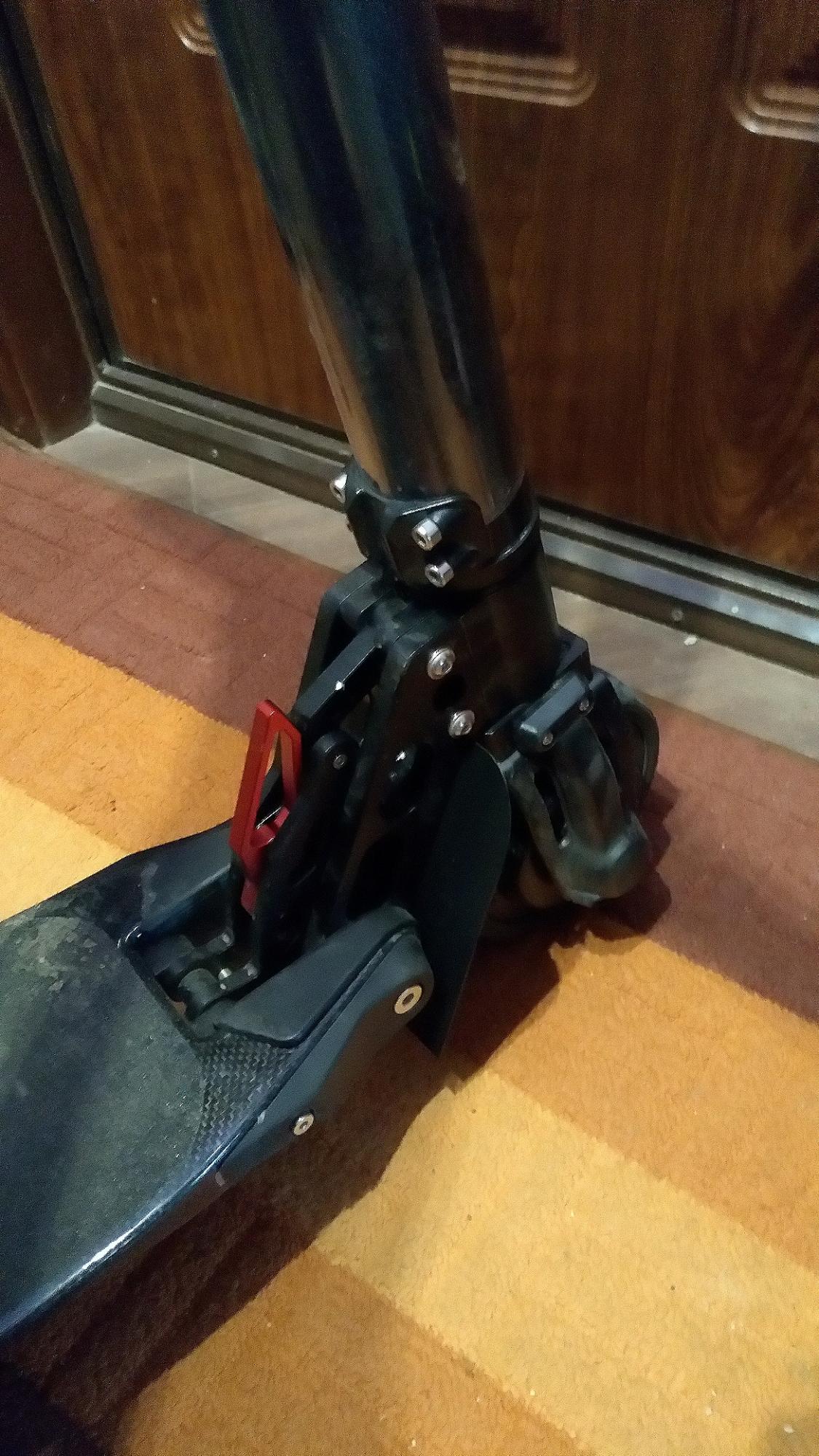

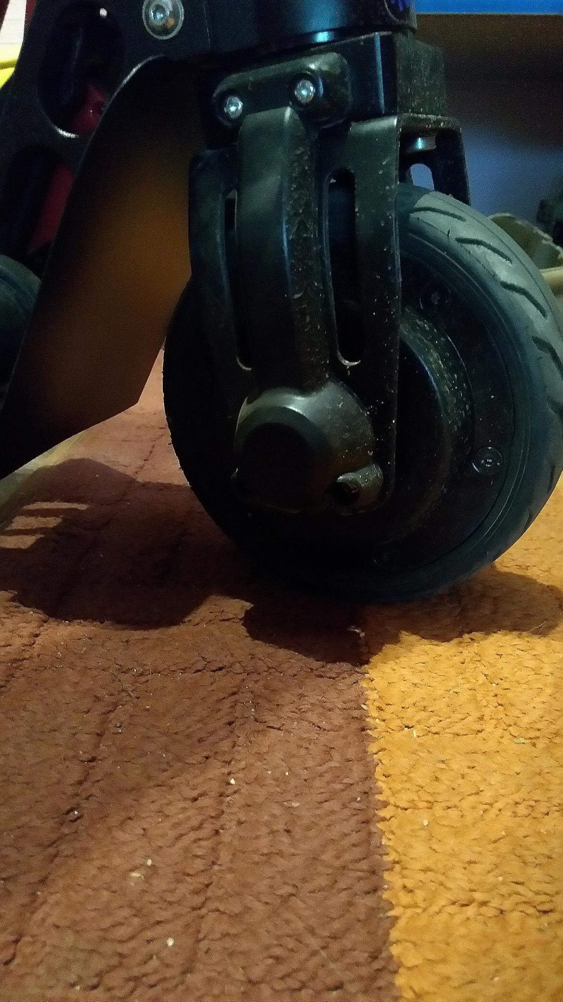

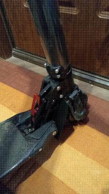

Итак, приделал брызговик:
Nextdrive Black Carbon 10.4Ah
Arcady
Цитата: Dis5 от 14 Июль 2017 в 16:20
Цитата: Dis5 от 06 Июль 2017 в 21:41
я уже придумал как сделать широкий брызговик после колеса. Нужно только клей купить. Потом сделаю фото.  :mus:
Из чего вырезали его?
Dis5
Брызговик вырезал из черной пластиковой канцелярской папки для файлов. Сначала попробовал на двухсторонний скотч - отлетел при первой же поездке. Теперь приклеил на клей FixAll - неделю держится, но снизу начинает немного отходить - видимо пластик у данной папки очень "скользкий"
Сложению и вращению ни чего не мешает, ни где не задевает.

bambirtuya
Цитата: ariy от 15 Июль 2017 в 00:37
Клоны jack hot с передней амортизацией более продвинуты в плане защиты от брызг переднего колеса  :dance:
через "дырку" под узлом складывания один хрен летит будьте здрасьте. заклеить её надо. всё равно она не нужна в отличии от узла складывания в первоначальном оригинальном варианте.
Dis5
так же грязь летит слева и справа от узла складывания...  :-( с брызговиком дека спереди полностью сухая :wow:

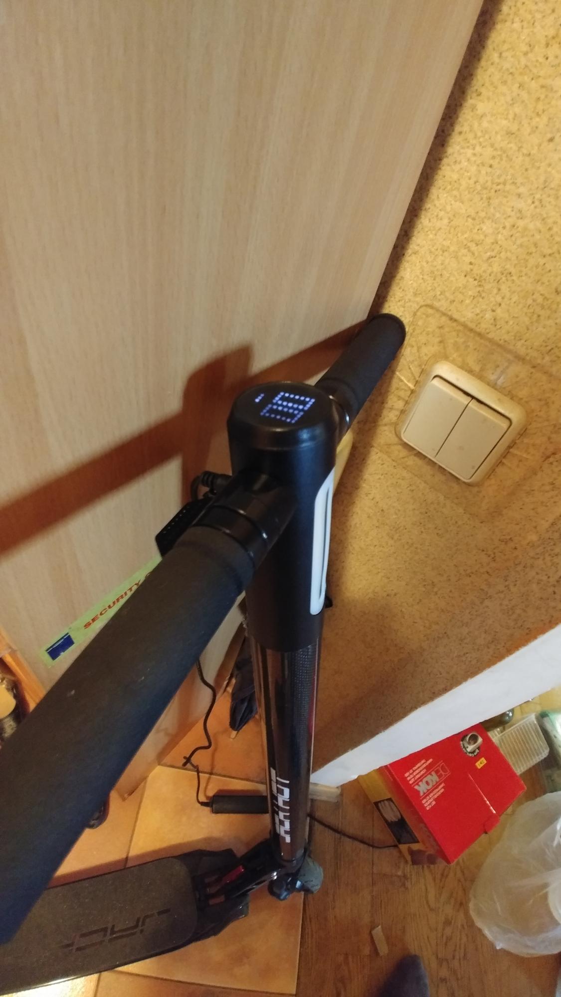

Сегодня купил у LIST со склада в Реутове nextdrive 2, обклеенный логотипами джек хота, с круглым экраном. Пока из возникших вопросов - нормально ли, что идет сильный нагрев в верхнем участке рулевой штанги, несколькими сантиметрами ниже экрана? Индикация заряда скачет, но спишем на заводской заряд. Кстати, должно как-то отображаться то, что он заряжается?
hellsq
#249
Хотя странно - фотографии того, что мне продали сегодня, отличаются от тех, которые LIST выкладывал ранее. Плюс подножка у него отсутствует.
