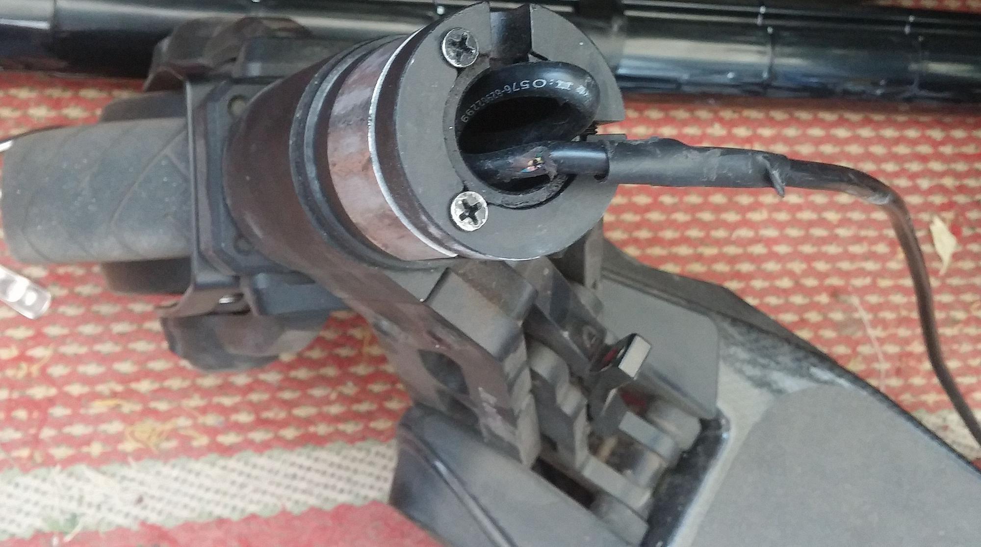

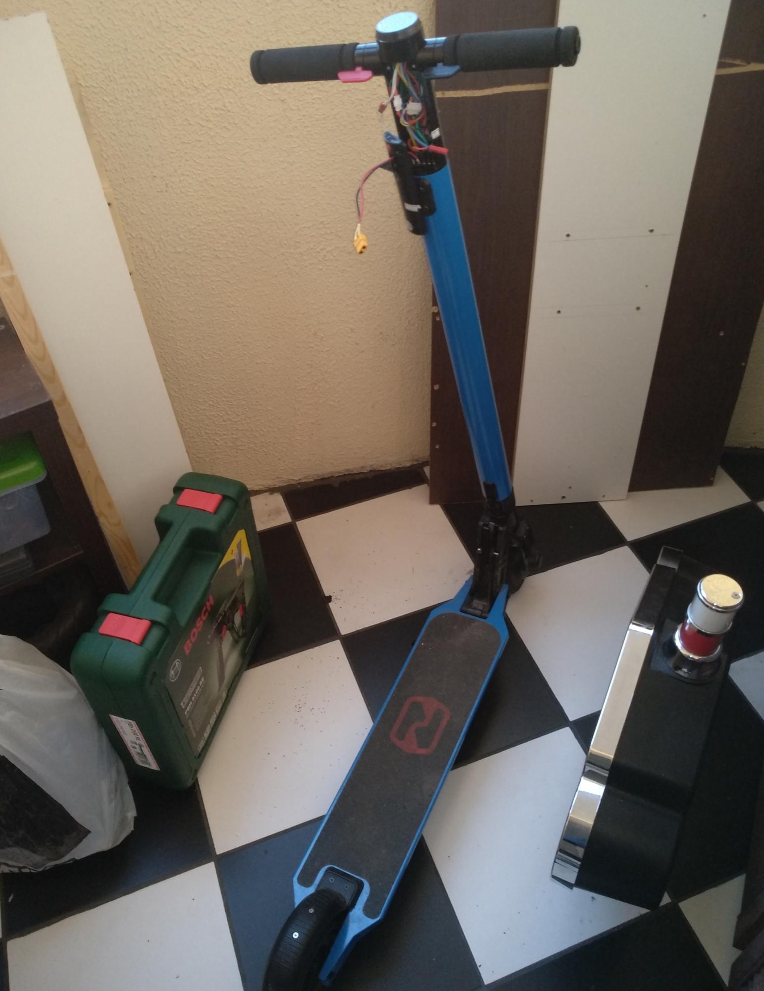

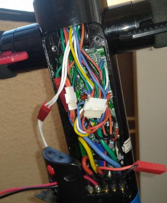

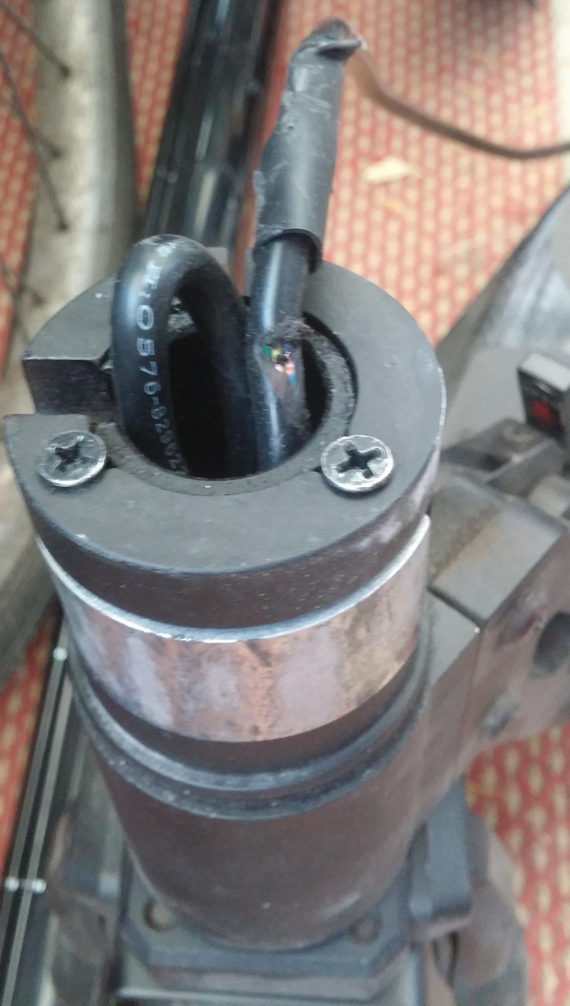

Всем привет! (Продублирую свои вопросы из соседней ветки "Электросамокат Jack Hot")
Прошлой осенью после 400 км самокат встал.  Началась очень быстро разряжаться батарея, буквально пару км, перестала включаться 3-я скорость, дёргалось колесо... В общем, отложил я его в родной долгий ящик в прямом и переносном смысле.
И вот, дошли руки разобрать. В итоге имею 2 проблемы. Вот 1-я на фотках:
И это при том, что под батареей есть резиновая прокладка! Провода восстановил, и 3-я скорость появилась.
С рывками колеса непонятно пока, т.к. ощутить можно при езде, в холостую явно не проявляется.

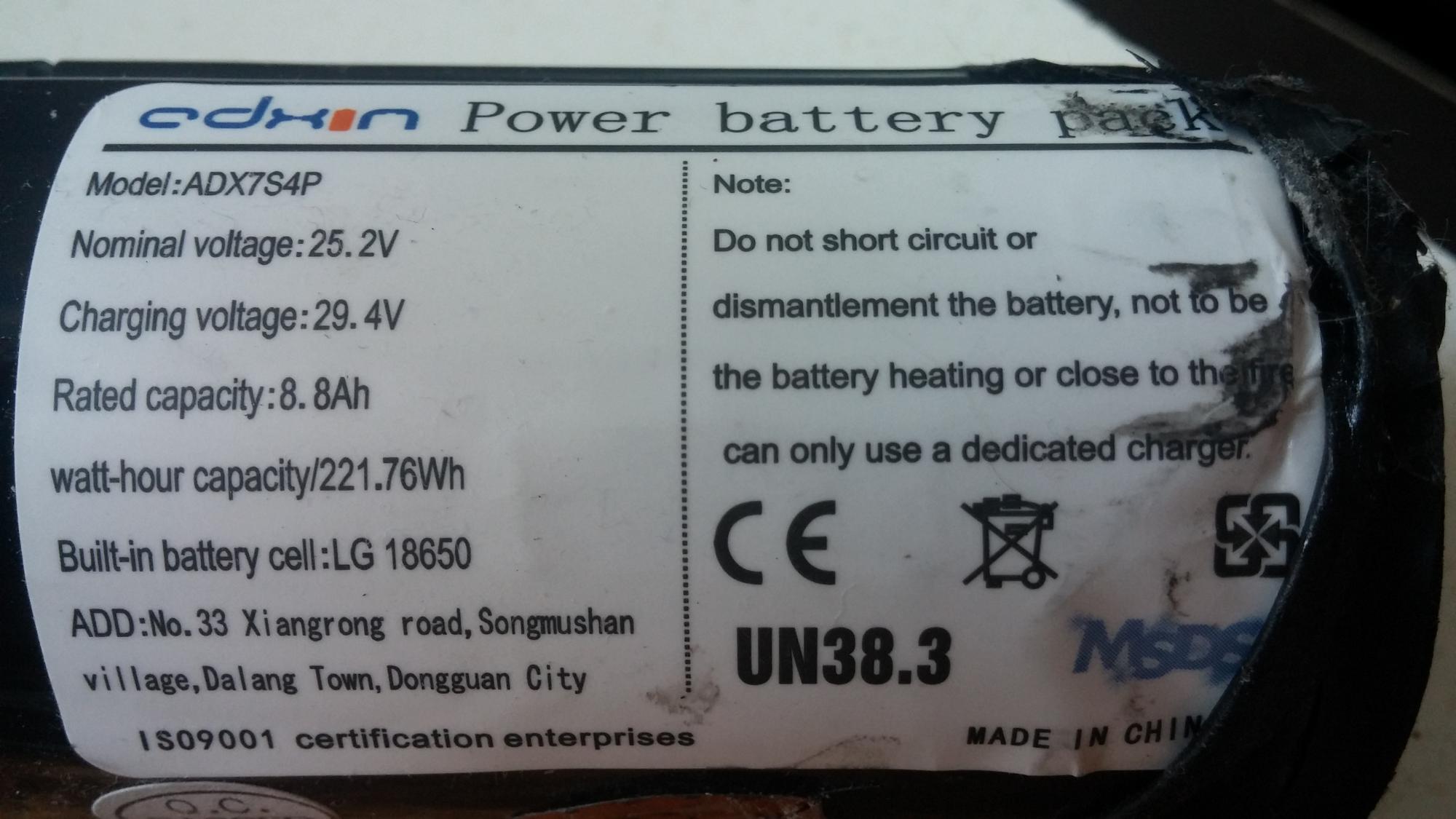

Вторая проблема с аккумулятором
проявляется в том, что он не заряжается выше 23,9-24V (изначально было 29,5V) и рисует максимум 2 палки (на блоке упр. газом). Вот что делать с ним может кто подскажет? Искать сервис по АКБ или попробовать разобрать самому и тоже поискать обрывы?

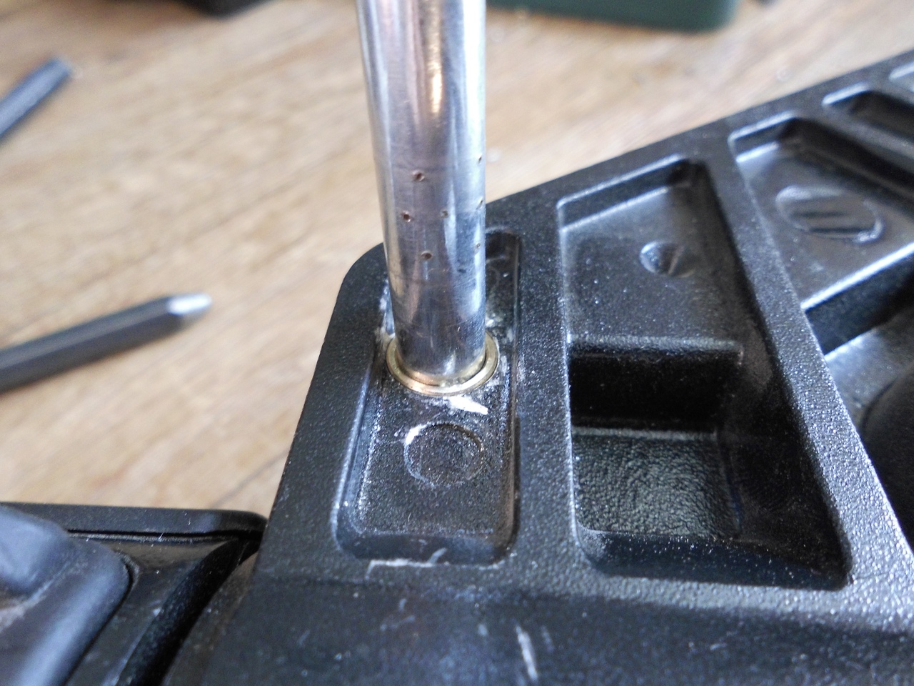

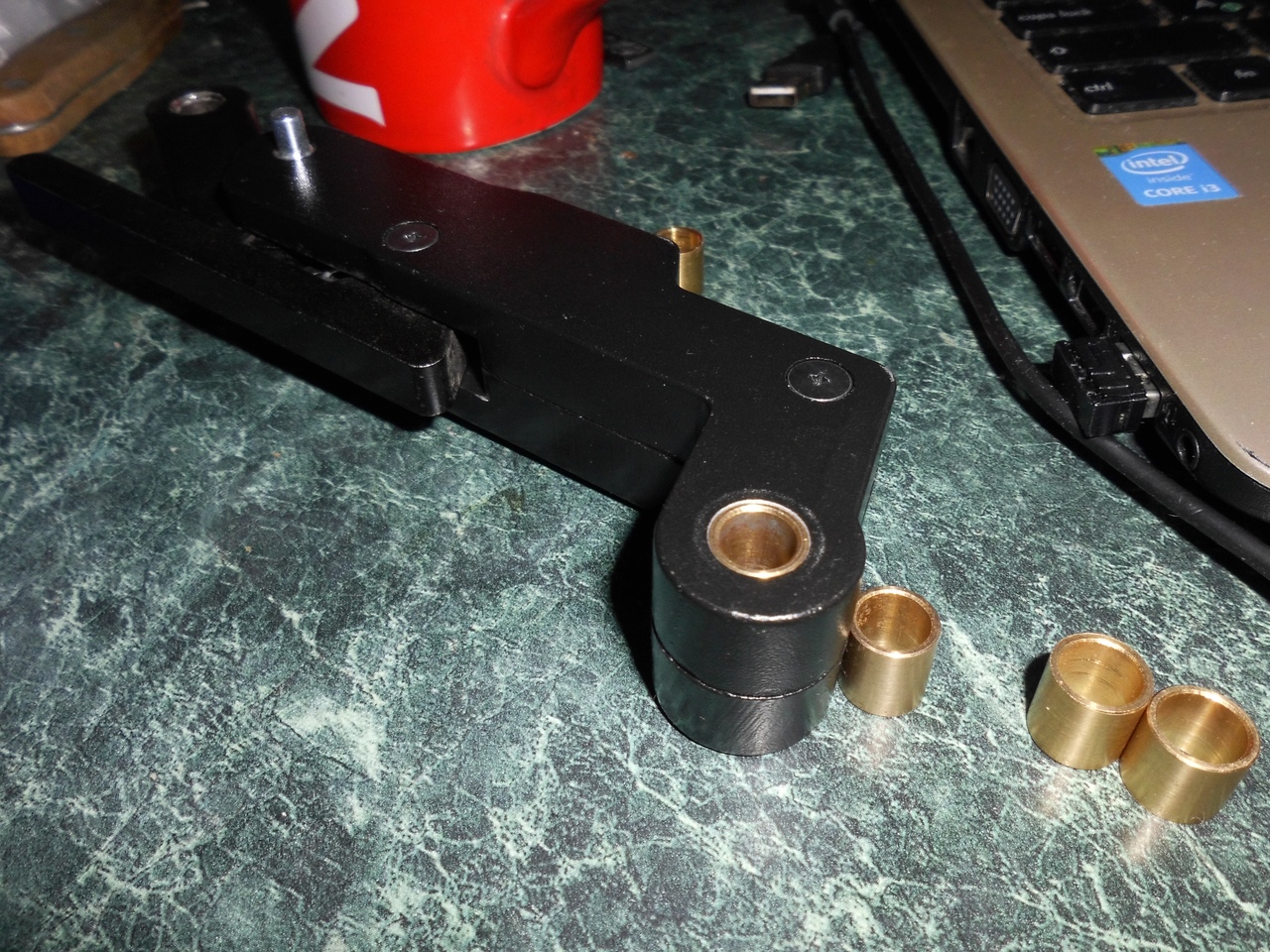

Доделка осей складывания nextdive 2
Избавляюсь от люфтов самоката, рассверлил отверстия на узле складывания под латунные втулки.
Примечателен тот факт если гусь алюминиевый (довольно мягкий) то петля или по другому собачка(на 3м фото в далеке) из железа по ощущениям с термообработкой
А вес самоката кстати 8.5 кг

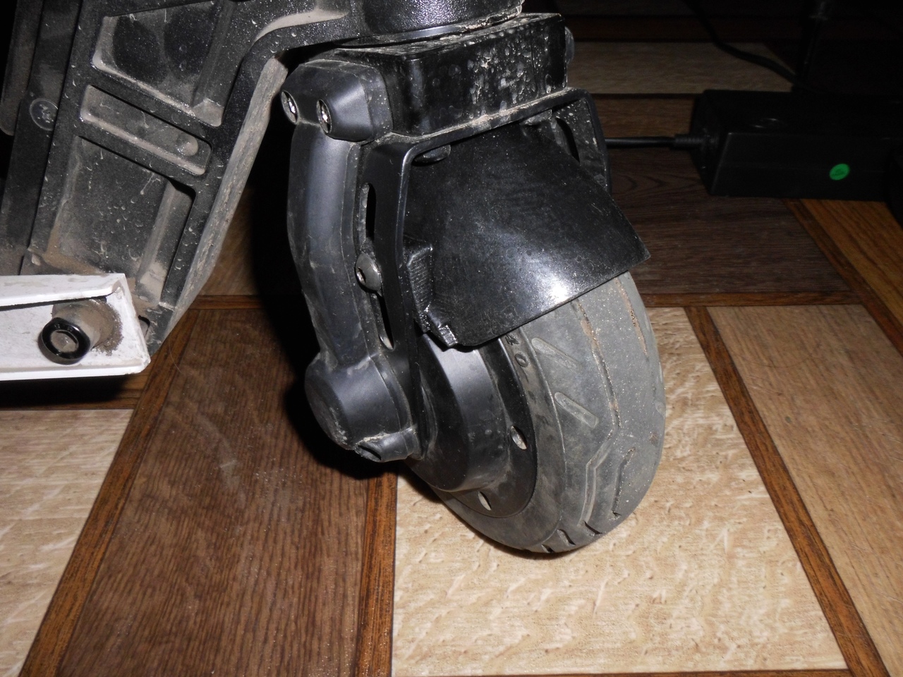

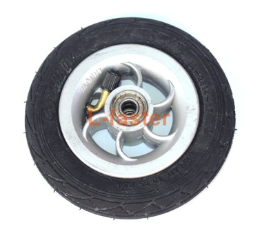

Цитата: Флюр от 14 Сен. 2019 в 10:36
заказал надувное колесо
https://ru.aliexpress.com/item/32821616630.html?spm=a2g0s.9042311.0.0.52c733ed1ZmT4A
Зря... не то взяли... резина отстой и проколы или грыжи замучают, есть варианты, гораздо лучше..
Это с разборным ободом и покрышка прочнее и устойчивее..
Еще ставили более широкий вариант, тоже норм..
Но под эти колеса надо переделывать крылья...впрочем, как и под то, что вы заказали..

Цитата: Флюр от 15 Сен. 2019 в 18:47
Там в отзывах покрышка на фото богаче, да и не хочется с пластиковым ободом или разборным шина в нем не ровно ложится. Посмотрю.. в планах деревянная дека с отпечатанным крылом.
На таких скоростях, который развивает этот самокат, пофиг на то, как ложится шина ))) да и ремонт камеры, если что, в разы быстрей.. ибо разбортировать 6 дюймовую покрышку то еще удовольствие...
Я все колеса перепробовал почти в этом размере и остановился на тех, что в ссылках кинул.. в любом случае выбор за вами

Цитата: Флюр от 15 Сен. 2019 в 20:02
6 дюймов наверное сильно большое и отличается от переднего.
А вообще если реального прихода от надувной покрышки в плане мягкости и скорости не будет наверное от обычного самоката узкое поставлю, там накат лучше должен быть, а амортизатором в моем случае будет дерево.
по клиренсу почти не заметно...
Мягкость чувствуется очень, особенно при заезде на бордюрчики.. Нет такого сильного удара сзади и складнику проще.. Но надо накачивать где то до 4 Бар минимум, что бы был накат нормальный. Я сравнивал с литым по одному и тому же маршруту - накат даже лучше становился, из за того, что оно более легкое и уже чем родное..

Флюр
Nextdrive 2, Kugoo M2 - 1756 км
Флюр
#321
Пришло колесо, катит хорошо ажм улетел на повороте.. 3 км плюсом идет, вдул 3.5 атмосферы.
Отрабатывает неровности дороги заметно лучше.
Мой вес 68
Dis5
и на бордюрчики до 5 см теперь легко можно залетать, не сбрасывая скорость! ногой оттолкнулся, переднее колесо приподнял и полетел дальше, жесткого удара задним колесом теперь нет  :kidding:

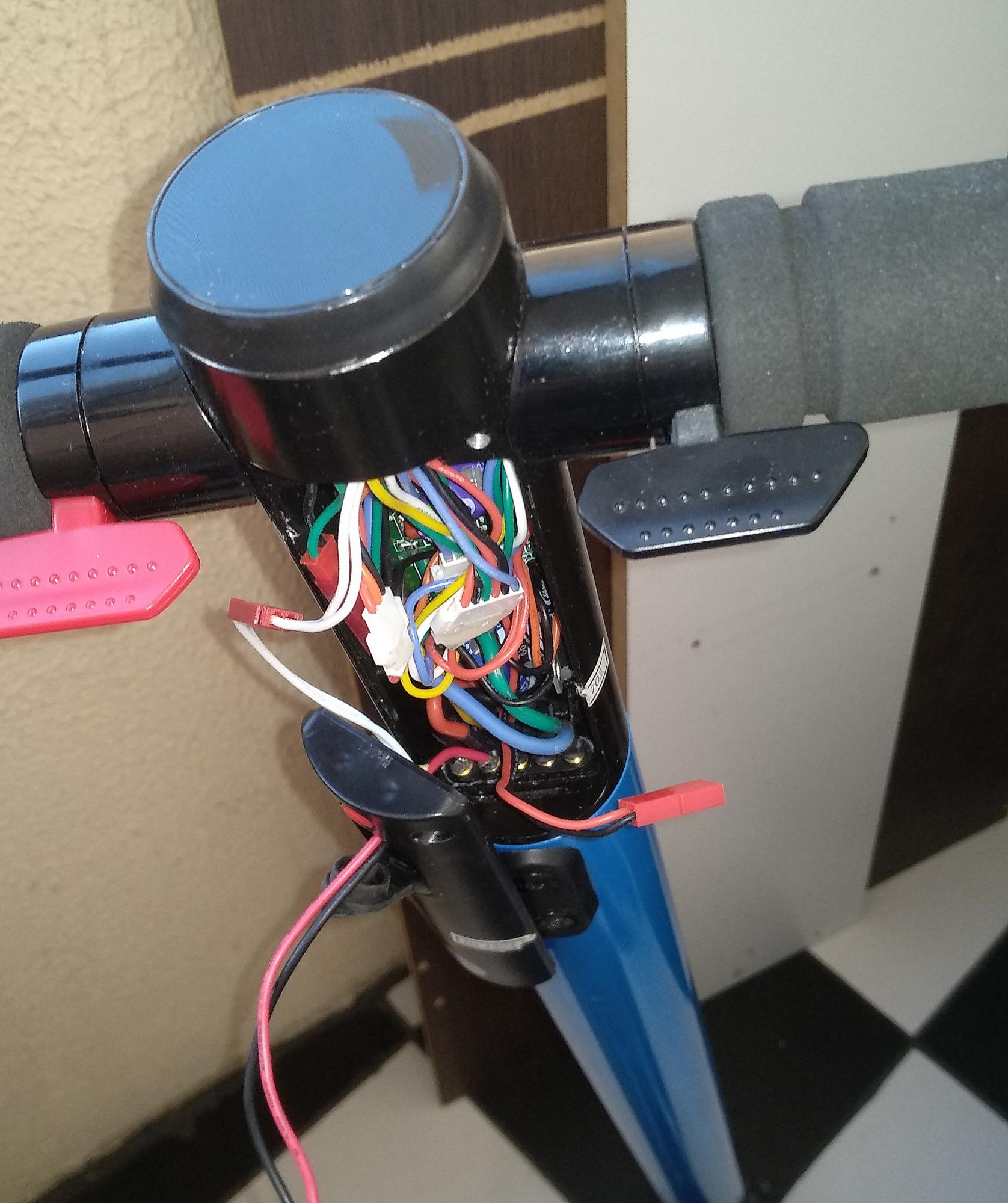

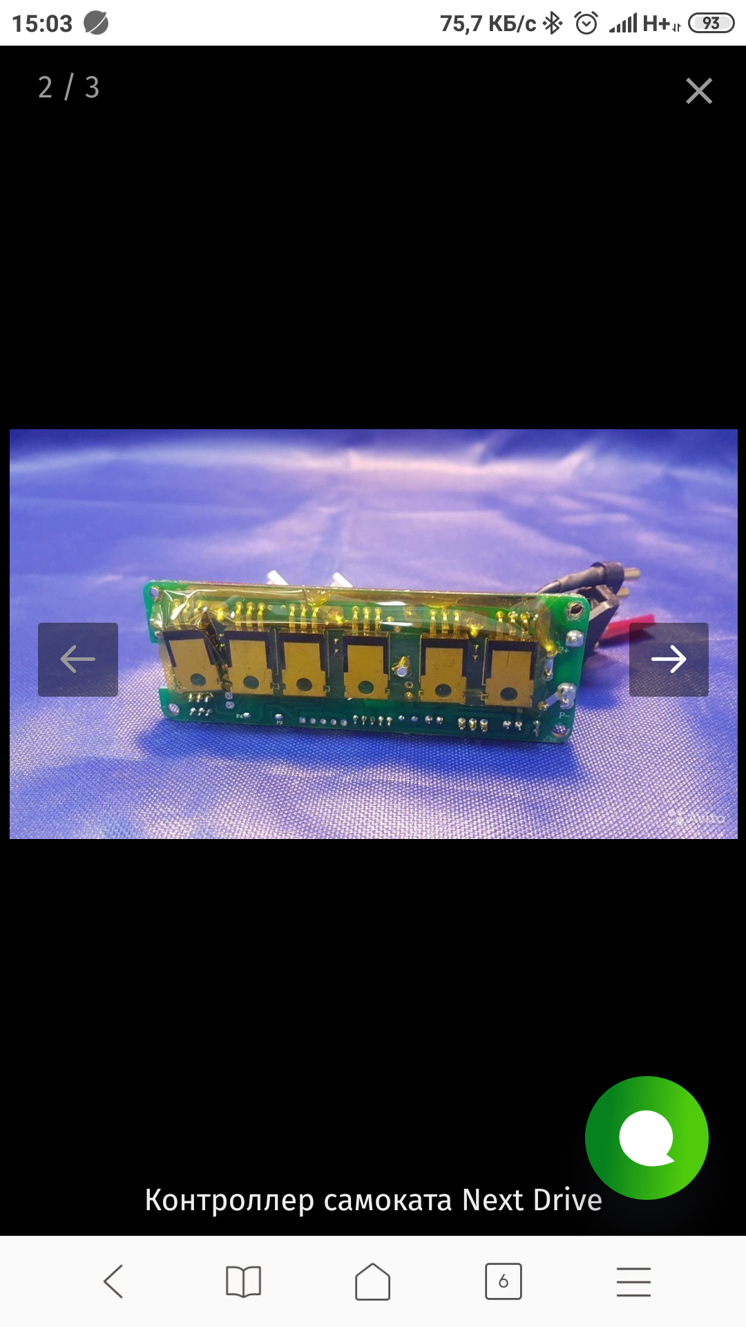

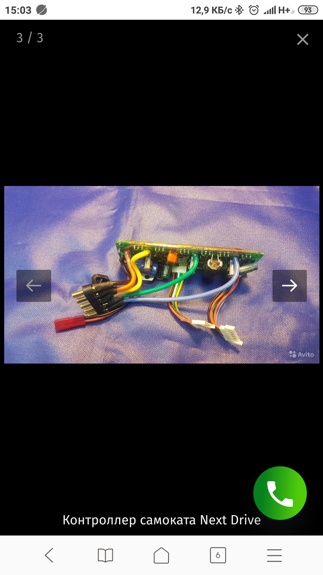

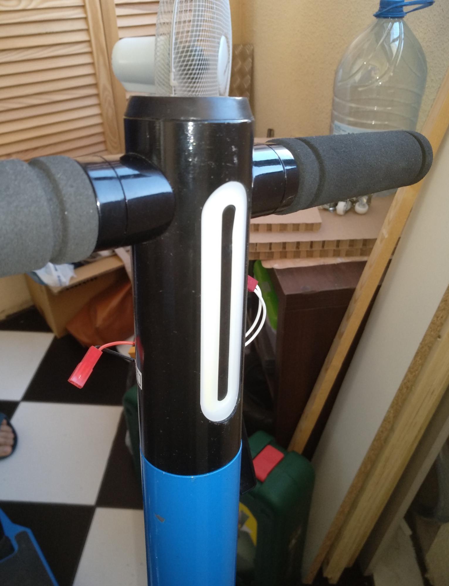

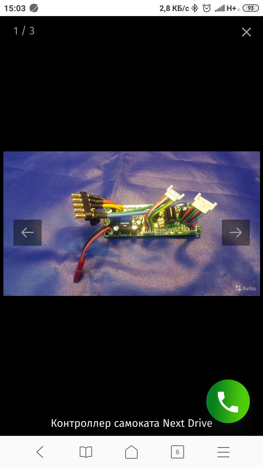

Всем привет. Купил год назад недосамокат для дочки. NEXT DRIVE.
При первом выезде он тупо проехал 20 метров и погас экран. Починили (что-то) по гарантии.
Прошел год. Снова вырубается под нагрузкой.

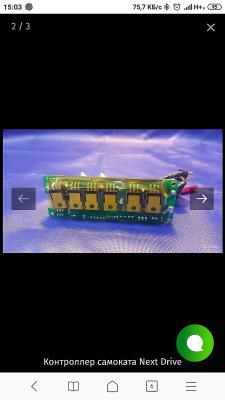

Батарея длинная в руле была заполнена на половину. Хотя продавался как 8,8 Ah ))
Батарею я дополнил элементами + сделал внешнюю из Литий-полимерных пакетов от Макбуков. Есть опыт постройки самодельного самоката. Эти элементы тянут на ура!!!
Вопрос: может кто-нибудь встречал плату контроллера на алиэкспресс для него? Может есть догадки из-за чего он вырубается??
