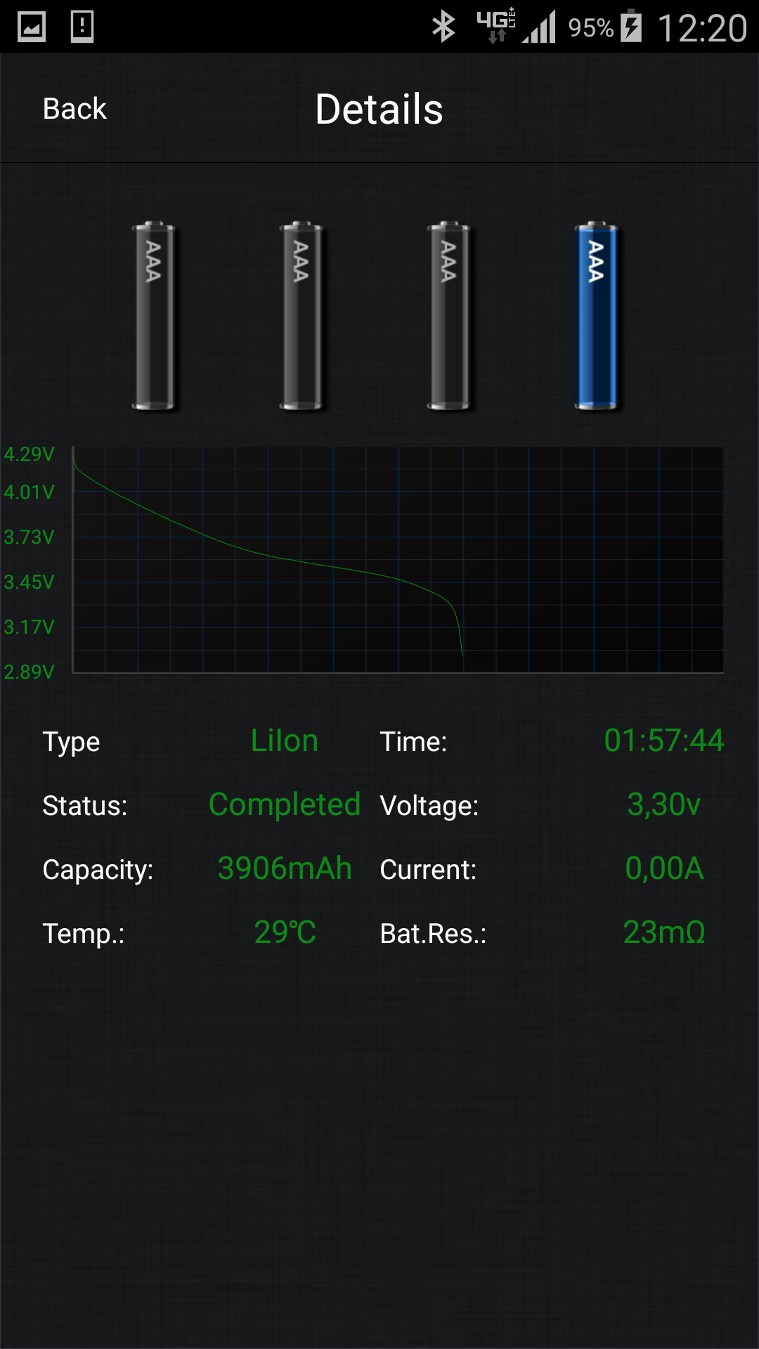

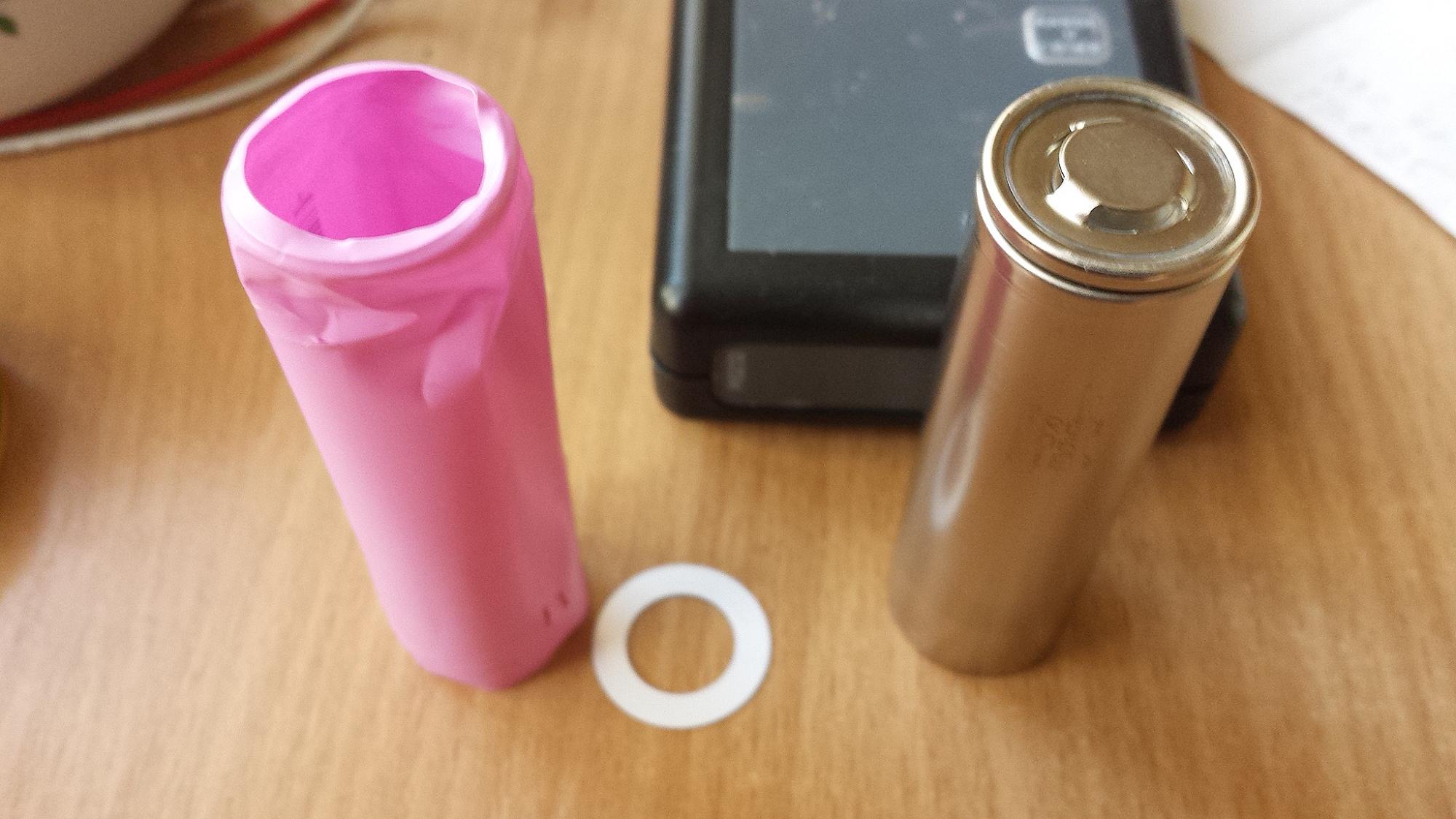

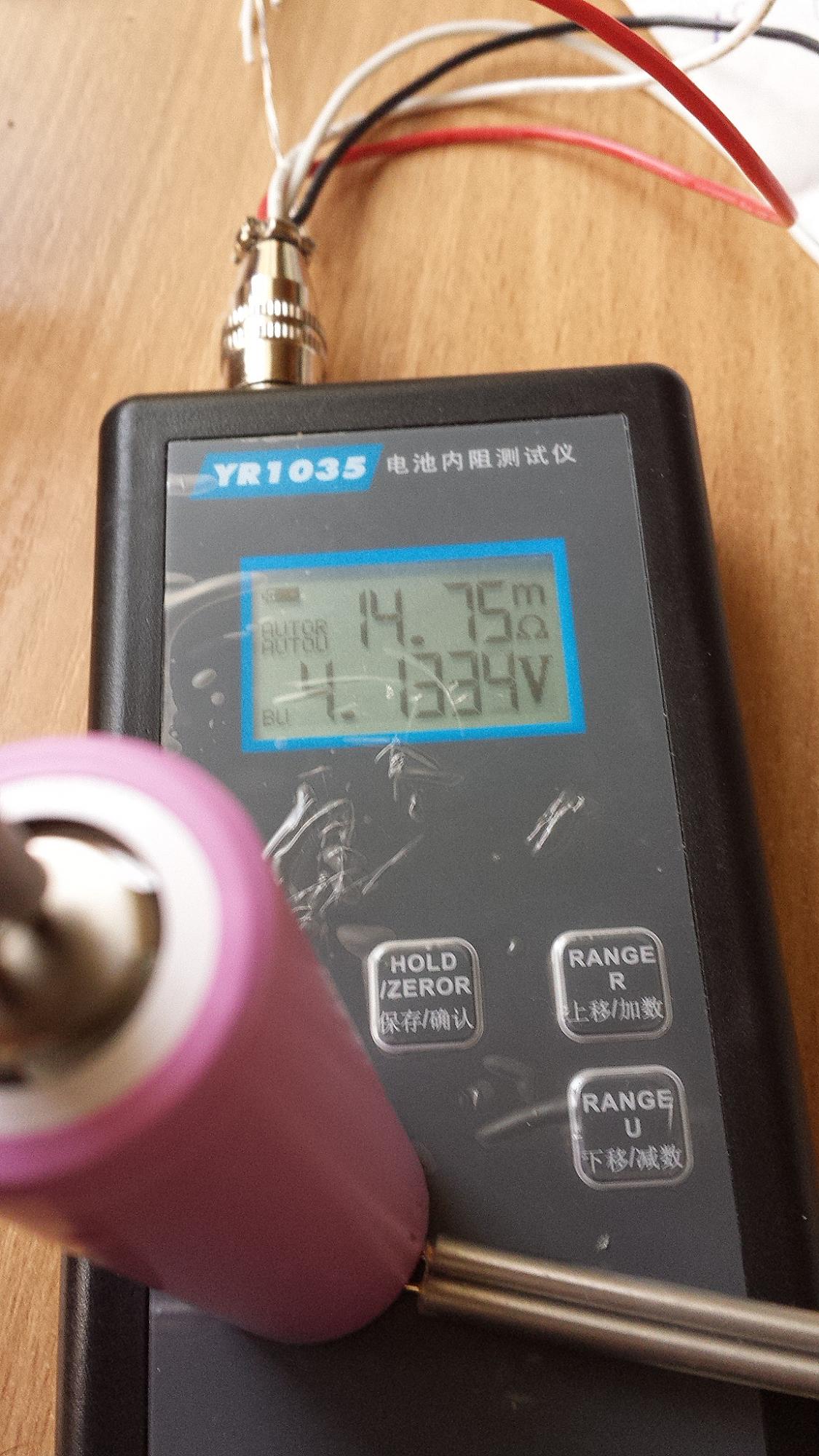

В основной теме затронут момент об подходящем в дэку альтернативном форм-факторе 21700. Правда рассматривался дорогой вариант в 5Ач.
Пошуршав всемирную, нашлось нечто интересное, но на 4Ач и в единичном экземпляре по соседству со мной.
Вам ведь без разницы форм-фактор, ;) ?
Тогда продолжу.

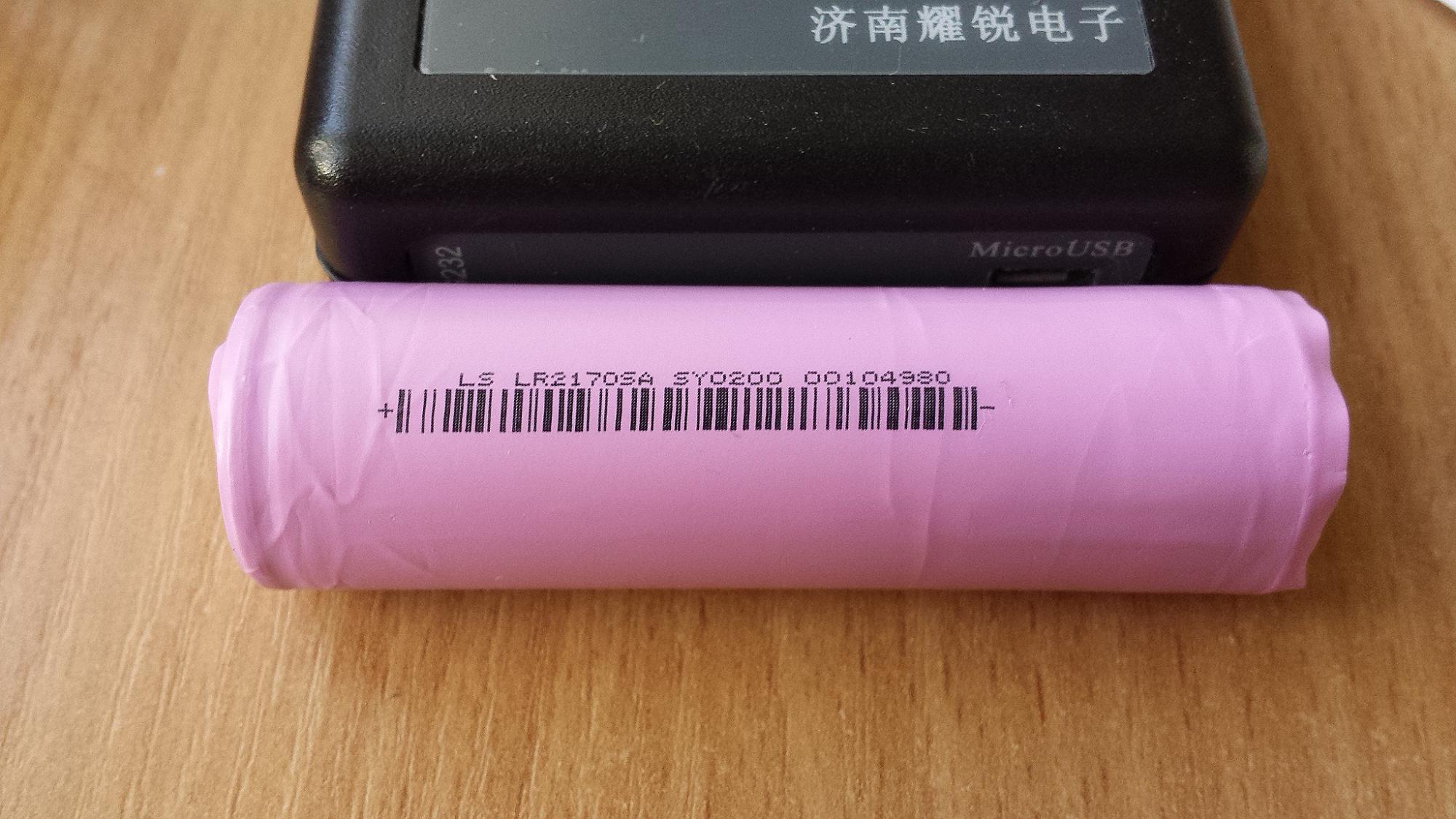

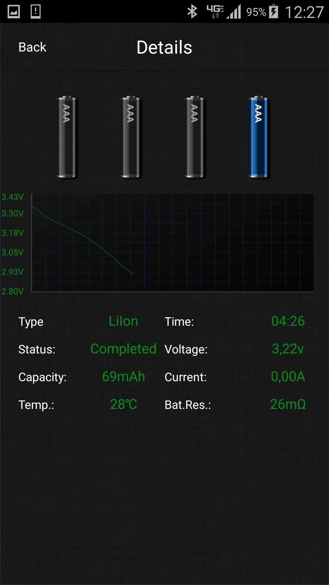

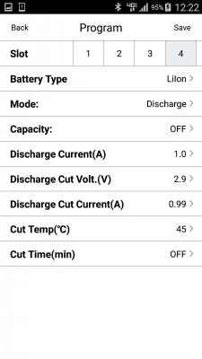

Речь пойдет об гламурыше из этого обзорчика: http://forum.fonarevka.ru/showthread.php?t=39891 Изначально приобретен (не мной, а автором обзорчика и к счастью соседом по району) по ссылке:
Liitokala 21700 li-lon батарея 4000 мАч В 3,7 в 15A скорость разряда мощность 5C ternary автомобиля литиевая батарея электрический батарея DIY
https://s.click.aliexpress.com/e/ZLSW4kw
Sofirn 21700 4000 мАч Перезаряжаемые Батарея литиевых 40A Батарея 3,7 В 21700 сотовый Перезаряжаемые батареи для электроинструмент
https://s.click.aliexpress.com/e/bTfHugvc, но прислан именно гламурыш, ;).

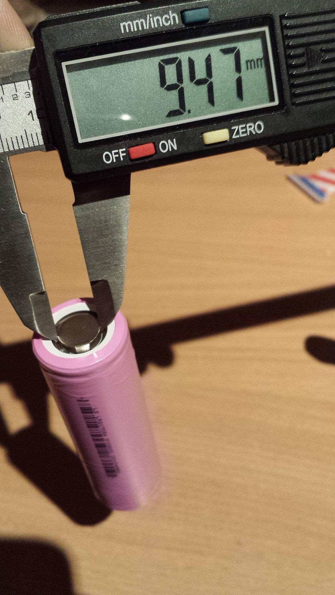

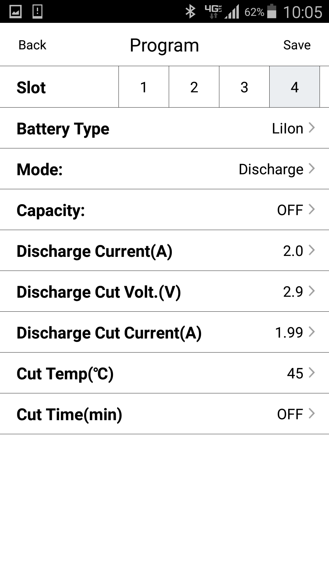

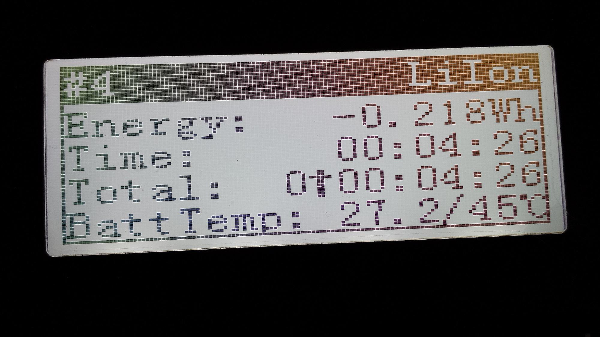

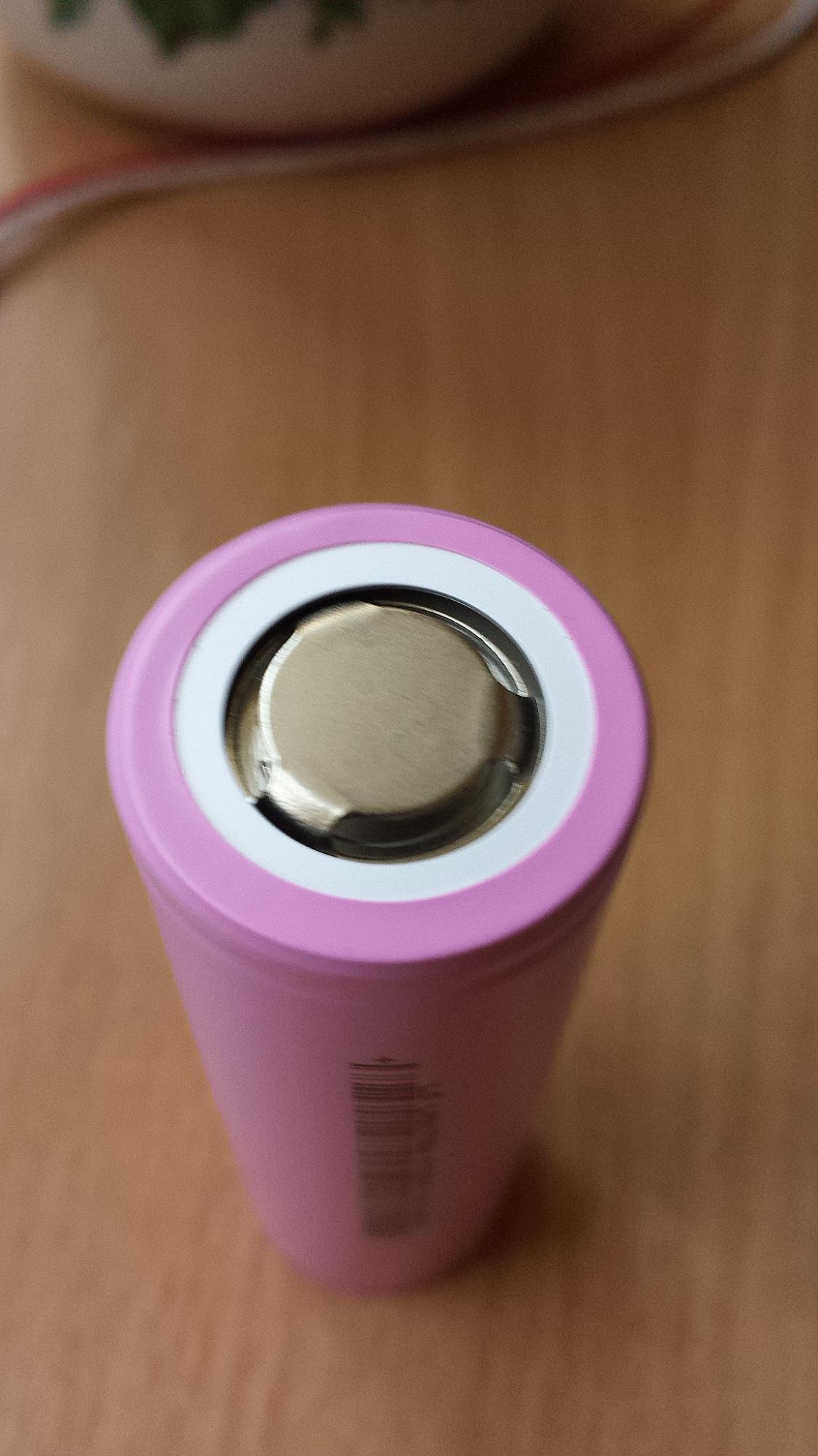

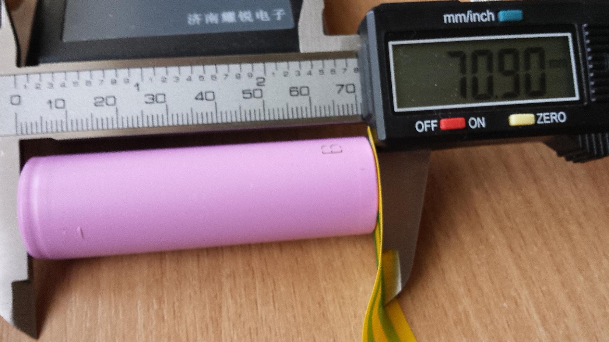

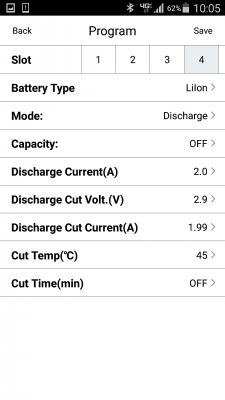

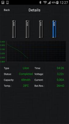

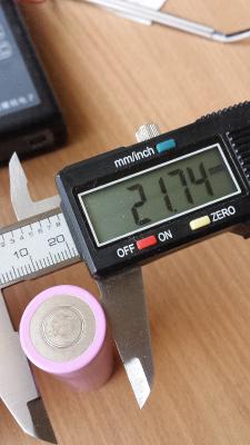

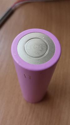

Фотки и малость тестиков-замерчиков:
Это именно он, из обзорчика, по номеру можете сверить,  ;-D:
Весит 69-70 грамм.

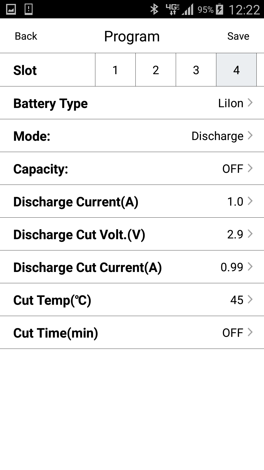

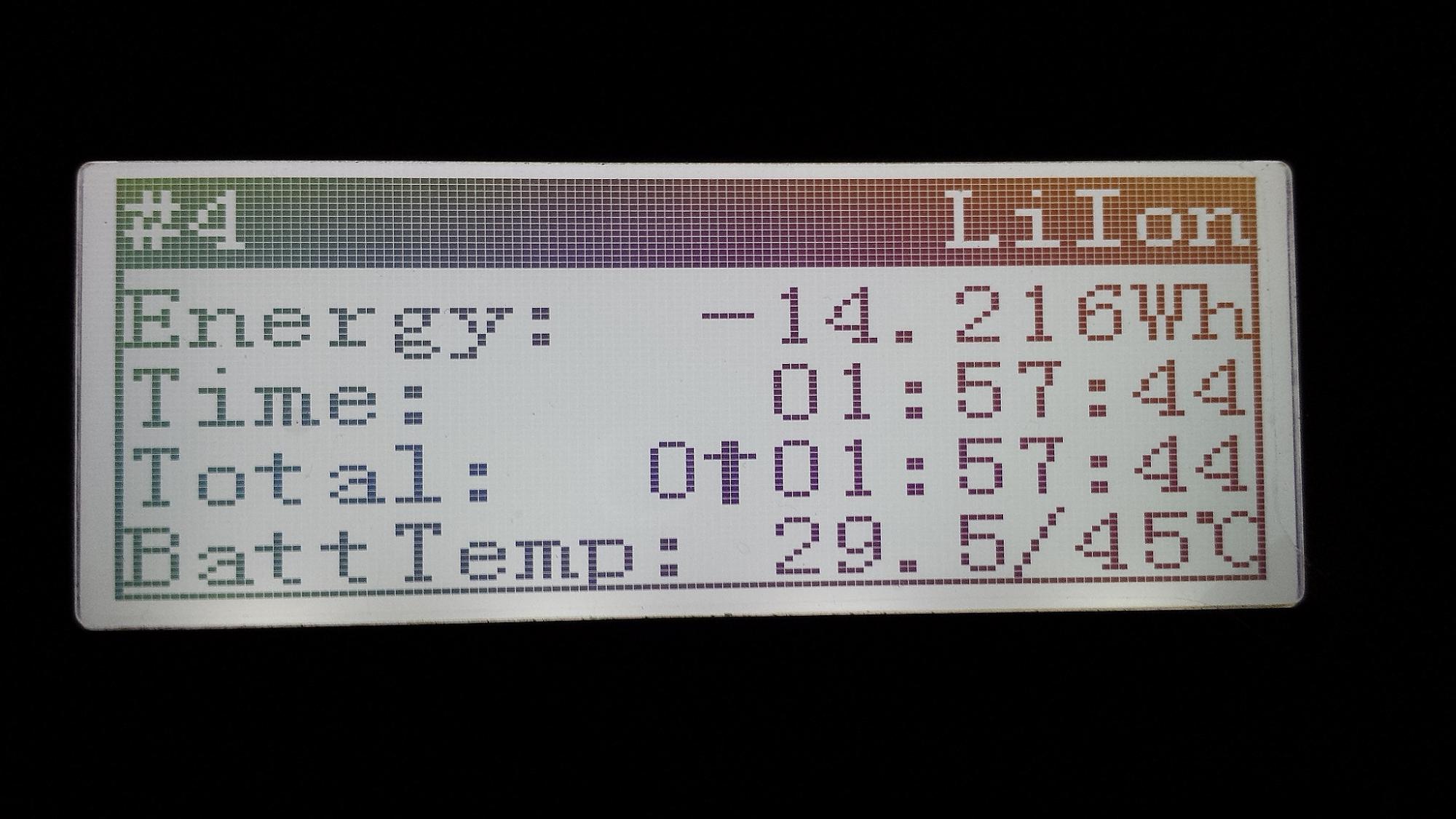

Ну и самое вкусное о нем:
Завершающая вкусняха, но на ваш страх и риск:
зы.
Имхо, это элемент от Лишен и довольно приличный.

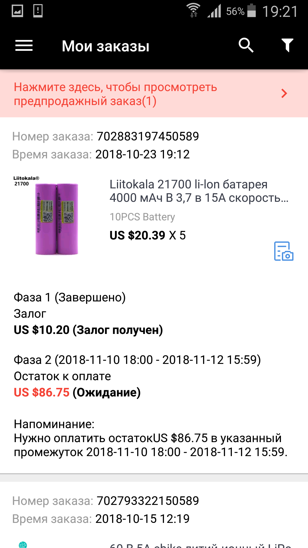

Лично я рискну, но в штатное место пхать намерен, аванс внес:
SF8. B1-Р600 с ЛЖФ15S-19.5АЧ.
Мы на карте.BR, Dmitry.
ДмитрийМ
Цитата: inetchik от 23 Окт. 2018 в 23:25Лично я рискну
В Кугу? Они же вроде не влезут в деку.
С десяток только влезет. Как я понимаю это всего 4Ah.
inetchik
[user]ДмитрийМ[/user], приношу глубочайшие извинения за мой минус, Вы правы на 50%. Модераторы извещены о данной ситуации.
