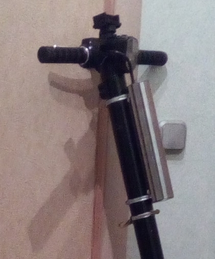

А не подойдет ли для Куги
Не, ну аккумуляторы и в найнботе аккумуляторы! :) Но вы готовы приобрести 2/3 куговского аккумулятора (4,4ач*36в=187втч) за 12,5тр (по 400р за 1шт 18650 неясного китайского разлива), кмк, не очень разумная покупка, тем более, что корпус не подойдет...
kugoo s3, 100+110+ кг ;)
ДмитрийМ
Не, если купить только корпус, а батарею у спецов заказать.
vip69
Цитата: ДмитрийМ от 17 Окт. 2018 в 18:13если купить только корпус
а корпус то, неподходящий к куге никоим образом - зачем покупать?
ну возьмите трубу канализационную серую 50мм за 50р, набейте ее банками и привесьте на руль... :)все равно колхозить с креплением - так какая разница, коробка будет за 50-100р или за 1-2-3 тр?
ДмитрийМ
А почему не подходит-то? Прикрепить базу, пусть даже не шурупами, как на картинке (если внутри рулевой трубы что-то есть), а какими-нибудь хомутами, думаю реально.
Уж всяко проще чем канализационную трубу)
Добавлено 17 Окт 2018 в 18:33
Или можно сделать ее неснимаемой. Тогда еще проще. Вот тут два сквозных отверстия есть. То есть к трубе приварить два болта и на них вешать батарею.
manuk
Лучше трубу JOKER (D=50мм) с заглушками и хомуты. Тоже бюджетно.

vip69
Цитата: ДмитрийМ от 17 Окт. 2018 в 18:30Прикрепить базу
а база в комплекте? ну тогда - может быть. но варить - к люменевой трубе придется.
и... ценник на коробку эту, в которую лезет только 2/3-куговской батарейки в 1/3 самоката скорее всего будет...
как то... странно.
имхо, конечно же. при цене куги сейчас от 13тр... (кто то писал)
Добавлено 17 Окт 2018 в 18:50
Цитата: manuk от 17 Окт. 2018 в 18:46Лучше трубу JOKER
ну тоже вариант! по сути - аналогично, но каналья чутка полегче, наверное будет.
в любом случае, нецелесообразно искать и покупать батарейку (коробку) от найнобота - она будет недешевой, скорее всего. ну или только если ее где то задешево найти. тогда, конечно она лучше трубы! :)

vip69
Цитата: ДмитрийМ от 17 Окт. 2018 в 18:53максимально не колхозный вариант
желание похвальное. но... кмк, только если задешево найти (или придумать) комплектующие, иначе как то ну нерентабельно выходит. приобрести за несколько тыщ пустую коробку на самокат, который сам весь в сборе стоит как 3-4 коробки (пустых). в которую лезет доп аккумов меньше, чем в стоке (судя по емкости - 20шт).
сугубо мое имхо...
ДмитрийМ
Ну хотя да, распечатать можно на 3Д принтере, наверное дешевше будет.
GENnady
Вопрос колхозности - индивидуален...    :sorry:
Я мучился 2 года, пытаясь бороться с брызгами не сверля крыла...  :facepalm:
Зато теперь катаю по 55км, просто примотав скотчем 2 батареи к рулю..   :wow:  (можно и распечатать - рисовал даже, но для меня это теперь дорого)
Всё - относительно..))  :kidding:
vip69
Цитата: ДмитрийМ от 17 Окт. 2018 в 22:01да, распечатать можно
на самом деле - можно еще пофантазировать, просто труба канальи - это первое, что приходит в голову для дешевой упаковки ячеек батареи на руль. можно из пластика какого нибудь еще склеить, потом зашкурить, зашпаклевать и покрасить. или из текстолита склеить (или спаять из фольгированного). или...
ну в общем можно подумать еще над корпусами. может еще какой то пластик от чего нибудь пристроить.
в конце концов - есть кабель каналы пвх разных размеров и форм. и заглушки к ним.

ДмитрийМ
Цитата: vip69 от 17 Окт. 2018 в 23:52просто труба канальи
Тоже приходила такая мысль. В боковины деки еще можно. И БМС куда-нибудь спрятать. Но это уже нужно самому соображать. Заказать сборку такой конфигурации наверное сложно будет.
