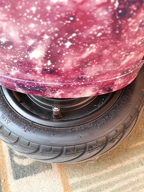

Bill Humble
Снаружи у него пластиковый колпак в расцветку корпуса.
Изнутри материал тоже не сильно похожий на металл.
Как диагностировать превышение тока на мотор? Замкнуть токоизмерительный шунт?
И на резине написано 6.5, значит я неправильно указал модель?

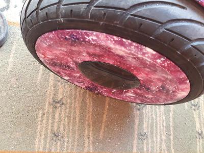

Bill Humble
Весит он 20 кг. Поцарапал колесный диск, появился металлический блеск. Вариант перегрева магнитов исключать?
