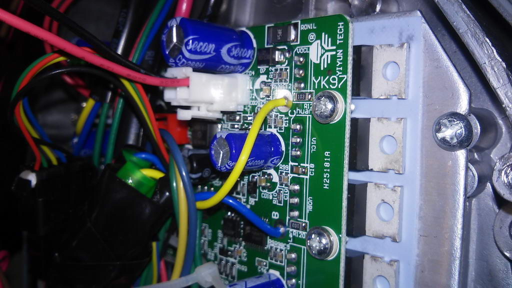

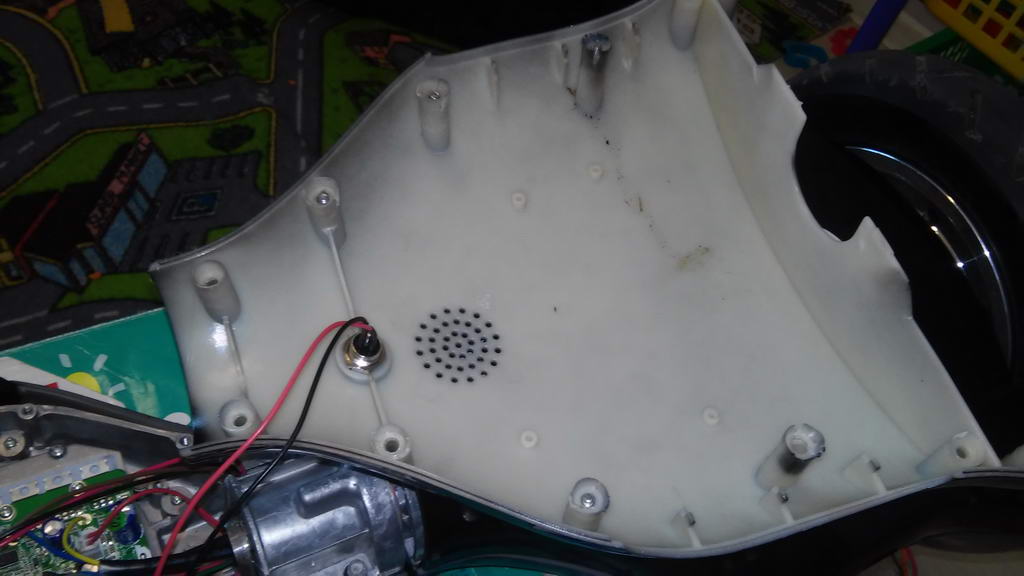

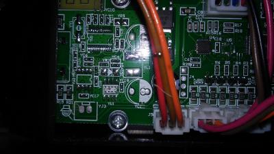

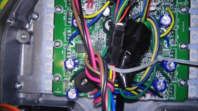

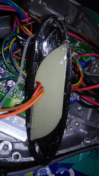

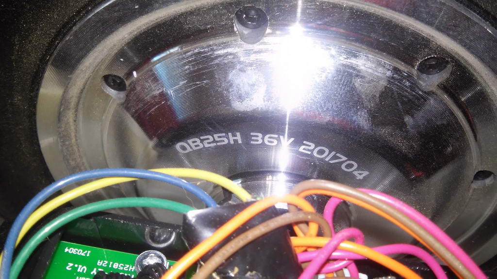

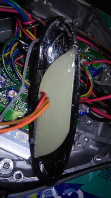

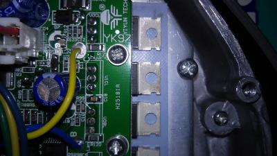

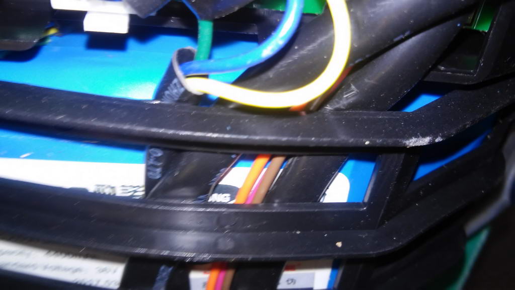

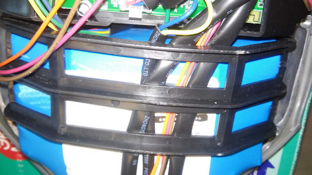

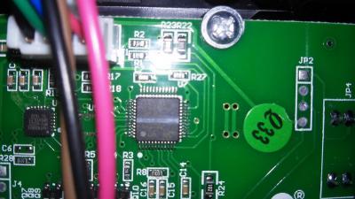

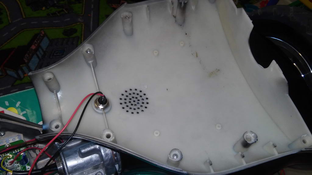

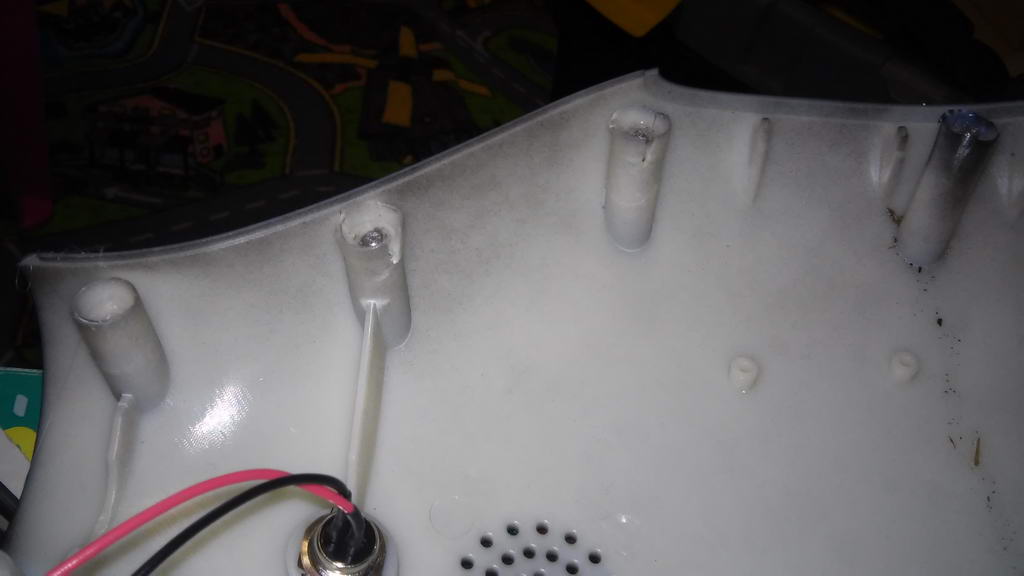

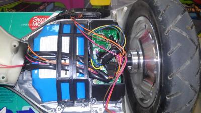

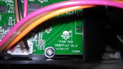

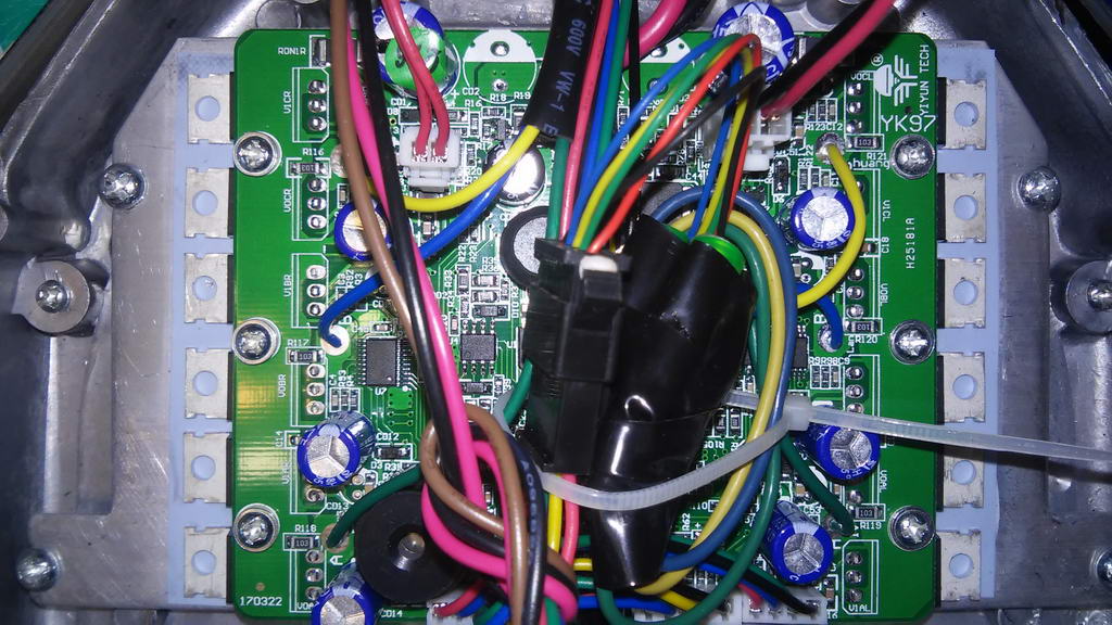

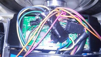

За то время пока я им владел, изучил технику. приглядел магаз где нормальными торгуют, понял что мне надо, Изъездили мы его в хлам конечно, всей семьей. вообще думал не примут по причине мех. повреждений. Ещё за это время я его успел вскрыть и посмотреть из чего и как он сделан. Без комментариев.

LeraD

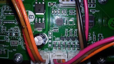

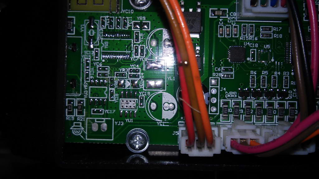

Контролер выглядит жутковато.
lupus
Юин тек - не самые паршивые платы электроники.

Dima_GPS
...хм. да чего в нем нормального? ни один транзистор не прикручен, а поджат сам собой видимо, каша из проводов, радио модуль под пульт установлен, пульта нет в комплекте, пластик говно, все колодцы саморезов передавлены, зарядка 1А, на хера тогда писать что время зарядки 2 часа, если аккум на 4,4маха, значит либо аккум на половину песочек, либо кто-то нас за дурачков держит или считать не умеет . но судя по пробегам и времени заряда аккум действительно на 4,4. светодиоды на термоклей. а батарея или бмс-ка все равно говно - нагрузку не держит.

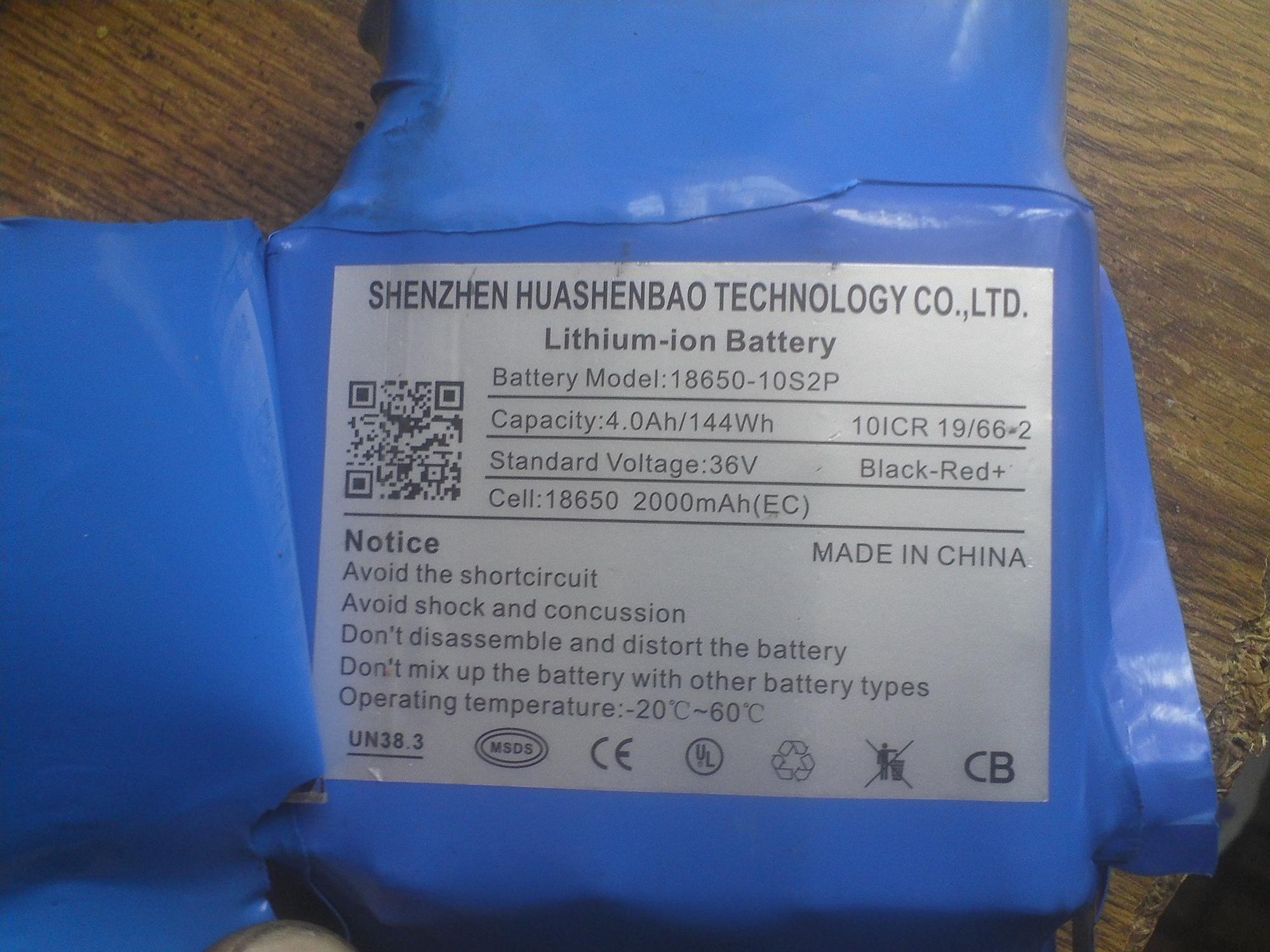

Со мной такая же печалька. Покупал в прпошлом году за 22тр помоему смартбаланс. Не суть. Отъездил больше года, и по бездорожью и в горку и против ветра и зимой. Каждый день. А вот несколько дней назад стал внезапно отключаться. Решив что батарея померла , купил новую. Ситуация та же. С горечью понимаю что батарею покупать больше не решусь, грешным делом хотел купить в гипермаркете новый за десятку, почитал форум понял что не стоит, либо настоящий сяоми, либо паять батарею самому.
apolonold
LIion батарейки же не имеют саморазряда, или минимальный. Хранятся долго. Скорее всего сборка из какашек.

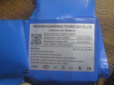

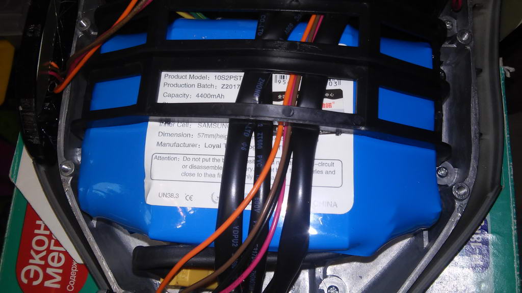

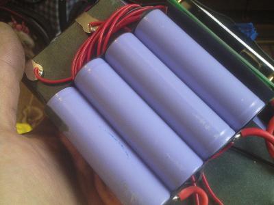

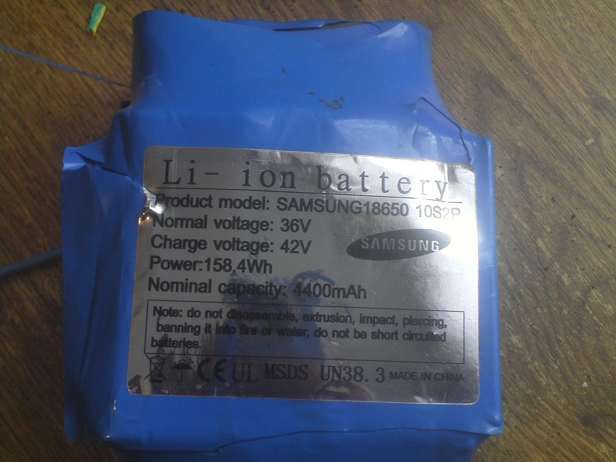

Ржака. в общем поехал я купил новы акум, еще на тестировал. парень из магазимна посоветовал взять тот что подешевле, так как он качественнее того что самсунг. Установил, заряжаю.
Ну за ненадобностью решил раздербанить предъидущую купленную неделю назад батарею САМСУНГ, хватало ее на километр..упаковка оказалась очень толстой. Под ней обнаружилась еще одна
а банки вообще без каких либо надписей
К слову моя родная батарея что щла со скутером оказалась из банок на 2000/MAH
При этом полтора года эксплуатации ежедневно не разу не наблюдалось отключений внезапных Удивительная была весчь.
apolonold
хотя сборка Дохлого самсунга выглядит несколько качественнее чем батарея что была в комплекте.
