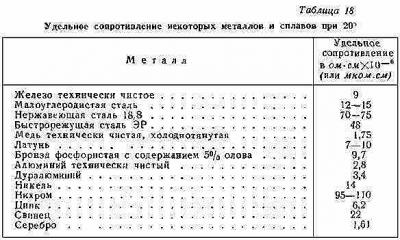

не могу найти листовой электротехнический алюминий.мне нужны куски 100*100 мм для перемычек.
не использовать ли т.н дюралюминий.?
таблицу удельных  сопротивлений металлов прилагаю.
Tymmmi
Юзайте народные оцинкованные перемычки :)
gonzickus
низачто.к тому-же моя компоновка предполагает квадраты 100*100.и никакие другие
из таблицы видно,что любой сплав алюминия,даже с самым высоким.уд. сопротивлением намного лучше углеродистой стали.у нас тут заготовки для снеговых лопат продаются 2.2 мм.марка сплава не уточняется.завтра попробую выяснить.
В любом большом городе продается  аллюминивые шины это всяко лучше чем делать из лопаты.Правда толщина 10.Прозвонитесь по базам  может где то есть остатки.

Цитата: Tymmmi от 21 Сен. 2017 в 01:48
А чем арматура не нравится?  Кроме внешнего вида)
внешний вид-по барабану.цифры в таблице не нравятся

Не смотрите цифры, все отлично работает
gonzickus
это выше моих сил.посмотрел цифры-считай пропал
Tymmmi
А что в цифрах смущает?  Сопротивление всех перемычек получается около 0.5 мом.  Или вы хотите гонять токи по 300-400 ампер долговременно?
