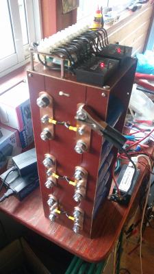

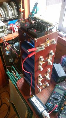

xeus
[user]Альтермолог[/user], монументально, зазор между элементами я бы сделал меньше. Они не греются на гражданских токах. Бмс какая стоит?
На телефоне плохо видно, соединительные шины случаем не из меди?
Альтермолог
Шины медные Лиотеховские, от них и плясал. Зазор как раз дал возможность подкинуть болт в центр шинки, тем самым убил двух зайцев (падение напряжения при считывании балансиром, ну и наконечников  М12/6мм.кв. нигде нет).

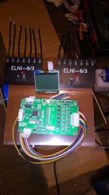

БМСка пока не подключена, всё руки не доходят, она будет использоваться как показометр, ну и для страховки настрою шунты на 2,8В/эл. Заряд и разряд напрямую со сборки минуя ключи БМС, балансировкой занимаются активные балансиры.
Пока гоняю в тесте, в планах увеличить ёмкость в 10 раз.
Альтермолог
Цитата: xeus от 30 Нояб. 2017 в 17:33
[user]Альтермолог[/user],  медь с алюминием составляют гальваническую пару! Нельзя их просто соединять.
http://electrik.info/main/fakty/810-pochemu-nelzya-soedinyat-med-i-alyuminiy-v-elektroprovodke.html
Про гальванопару в курсе, хотел было залудить, в итоге забил, это всё равно тестовый вариант.

Появились вопросики.
1. Ток идёт по резьбе?
2. Какие токи саморазряда по банкам?
3. Как сработал балансир? Какие стали напряжения по банкам?
Спасибо.

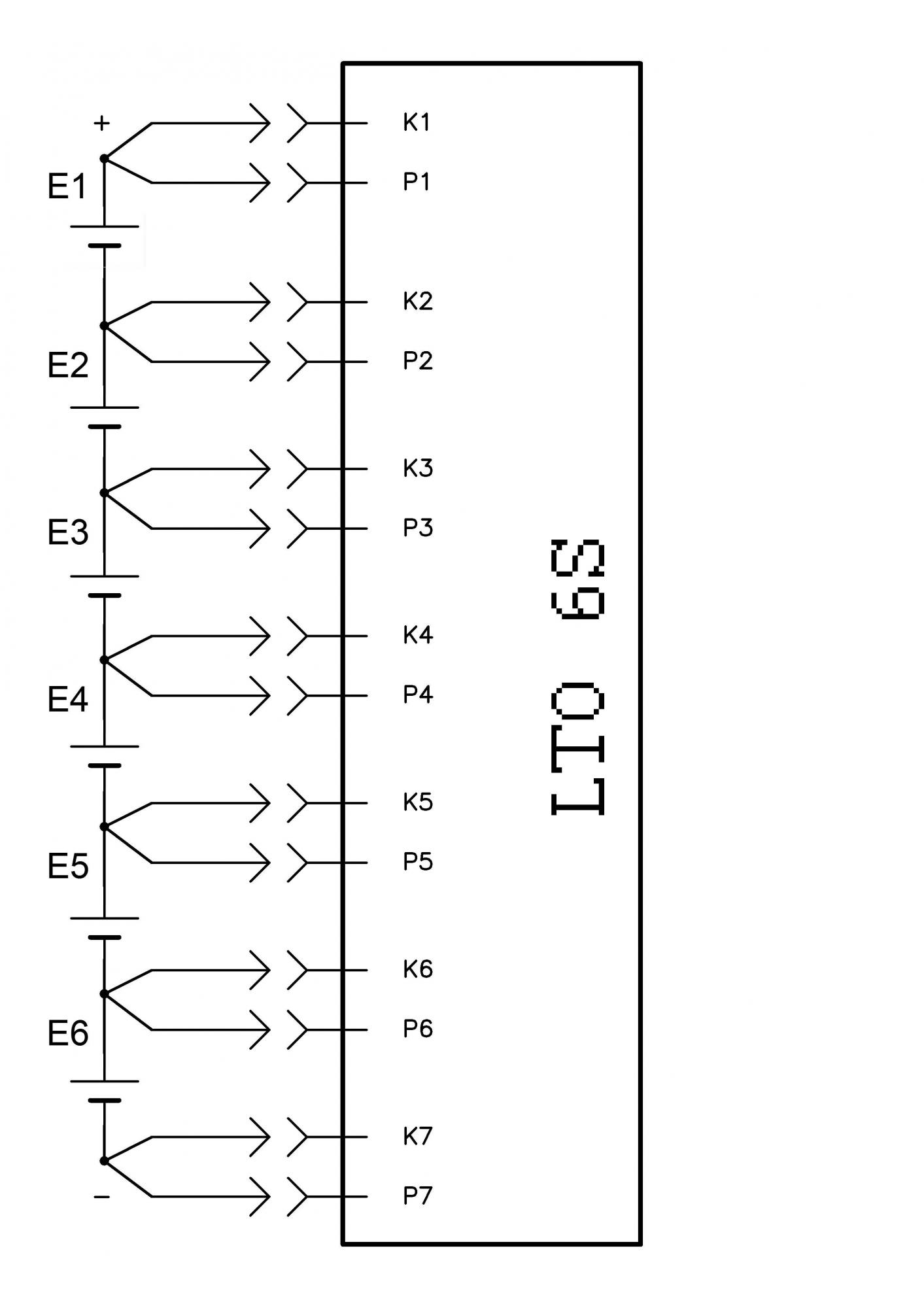

serg99
[user]VladNSK[/user], Соединять как обычный БМС,  начиная от "-" ?
VladNSK
Соединять по схеме https://electrotransport.ru/images/4/sh93l2.jpeg
Вначале провода разъёмов к элементам, потом разъёмы к плате балансира.
Соединения должны быть надёжными.
serg99
[user]VladNSK[/user], Да, схему видел конечно. Я про  правильное соединение.
VladNSK
Правильно делать так:
1. Соединяем провода разъёмов по схеме.
2. Надеваем разъёмы на плату балансира, один сразу за другим в произвольном порядке.
serg99
