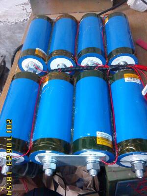

Начал батку собирать вот пока что получилось
Tymmmi
А перемычки снизу?  Их не видно?
Andredd
А почему используются оцинкованные перемычки??? можно ли использовать медь????
Tymmmi
Медь с алюминием не очень дружит и перемычки готовые,  недорогие

LICC
вот и моя мощная батарейка для мотоблока и пр. на 36 вольт собирается.
LICC
вот и законченный вариант. 150А до 300в пике.
Gryzchik
Жесткость конструкции только за счет перемычек или будет корпус?
Наконец то кто то сделал правильно перемычки из алюминия.
LICC
корпус будет легкий, возможно текстолит или фанера, конструкция очень жесткая сама по себе - все банки конкретно проклеены термоклеем и батарейка как монолит. Плюс перемычками жестко держиться. Это очень важно, так как если банки будут шевелится друг о дружке, будет большей бум, изоляция родная совсем тоненькая.

LICC
именно корректно. Гайки только стягивают, основной контакт через алюминиевые торцы выводов. Площадь касания довольно большая!
BigAleksey
Я тут у себя замерил банку и скажу что площадь касания торцов по алюминию ~10мм2, так что основной контакт идёт за счет гаек. (впрочем я ничего не имею против такого контакта и считаю его вполне допустимым)
