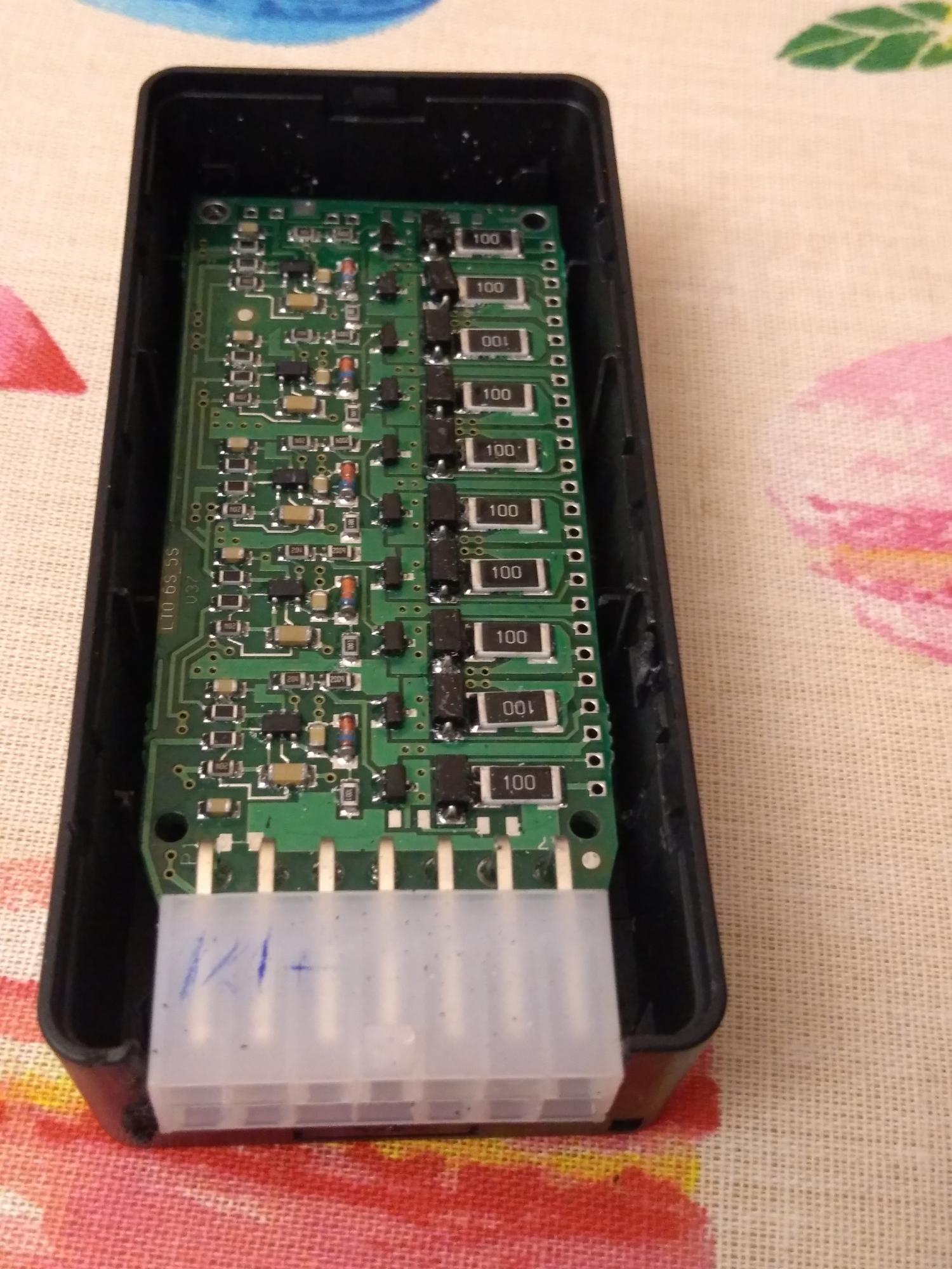

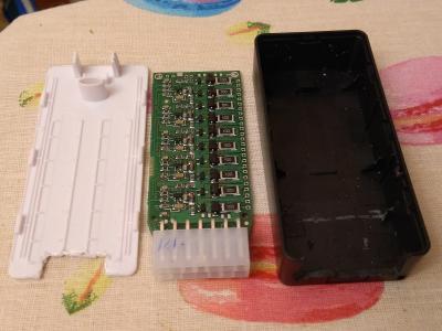

Товарищи,
А кто каким образом крепит балансир от Владимира к батарейке??? в итоге дошли руки собрать в ящик, сделал клеммы из длинной гайки, но в итоге не нашел какую-то распаячную коробку, чтобы туда поместить балансир и прикрепить его к конструкции.
Посоветуйте решение, спасибо
Вывел снаружи, залил лаком электрризоляционным + термоусадка, сверху коробка распаячная

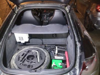

Видел в вк у Владимира (если не ошибаюсь), он показывал там кто-то на 3д принтере печатал корпус для балансира.
Лично я просто стяжками прикрепил чтобы не болталось и всё.
Но у меня в багажнике в нише, я думаю там нормально будет.
Не грязи, ничего.
После зимы посмотрю.
Так иногда осматриваю.

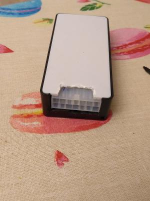

Можно использовать такой корпус, цена смешная. Размер подходит.
33,76 руб.  56%СКИДКА | 5600 мАч 2X18650 USB внешний аккумулятор зарядное устройство чехол DIY коробка для iPhone для Смартфона MP3 Электронная мобильная зарядка
https://s.click.aliexpress.com/e/wJX8lNY

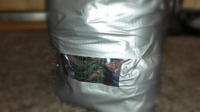

Potable
Я прям в этом де антистатичномпакете временно примотал...да так и езжу. И видно, и посчупать можно)))
halit
Цитата: rusmax от 02 Дек. 2019 в 14:25Можно использовать такой корпус, цена смешная. Размер подходит.
На самом деле размер прямо миллиметр в миллиметр, пришлось только внутренности отломать и подпилить боковину под разъем. Даже ничем уплотнять и прижимать балансир не пришлось.
Спасибо!

rusmax
Я ластиком подпирал плату :)
К сожалению сам корпус платы к корпус акб не влез. Пришлось отказаться.

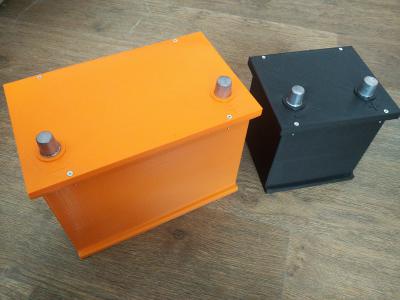

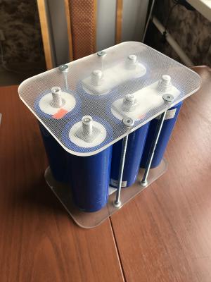

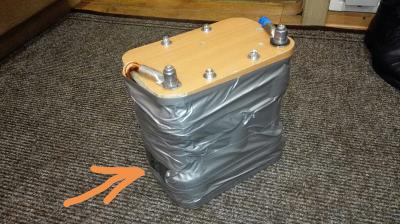

Дабы немного оживить тему!
Сделал два корпуса, один из акрила (честно говоря, не очень жизнеспособная конструкция, в целом, нравится по дизайну, по по функционалу - так себе)
Второй - из фанерки.
На суд общественности☺️

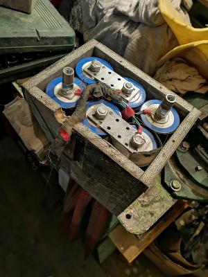

xeus
[user]Andredd[/user], открытые банки в машину не ставить!
Только в корпусе, полнозакрытом, клеммы обработать против окисления обязательно.
Под капотом влажность и корозионные токи и вещества все это ускоряется температурой.
Балансир так же лаком обработать и в термоусадку его. Где провода шлейфа разъём залить герметиком или термоклеем, чтобы конкты из шлейфа не вылетали.
В такой связке у меня третий год стоит. У товарища в открытом боксе уже пересобирали, теперь ищу 2 ячейки 30ач0.3мОм. Может есть у кого?
Andredd
Спасибо за совет!
Изначально не планировал эксплуатировать акб под капотом - пробросил провода в багажник, поставил выключатель массы. В итоге титанатка работает в связке с двумя свинцами. Такое решение - до смерти свинца, а там дальше видно будет.
Балансир поставил четко, ни шлейф, ни сам балансир никуда не денется, внутри бокса закрепил механически. Термоусадку и лак не использовал, пока не вижу необходимости, на данном этапе все работает на отлично.

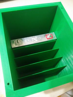

soltpain
[user]Andredd[/user], у акрилового еще засада - шпильки стягивающие снизу заизолируй. На них может оказаться масса и манипулируя крокодилами при прикуривании можно устроить фейерверк. У меня похожая конструкция, шпильки посередине, упираются снизу в металл кузова, два раза прикуривал, два раза ССЗБ.
-xxx-
Мои варианты батареек
