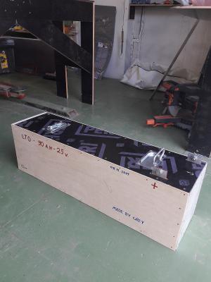

С торца где бмс стоит крышку из алюминя сделал.. Будет и сьёмная  и для охлаждения бмски.. Бмска  к крышке этой алюминиевой всей площадью прилегает..
Вольты на заряд-разряд ( максимум минимум напряжение элемента) задал 2.5 и 1.9
Балансировка 2.5 конец, 2.45 начало

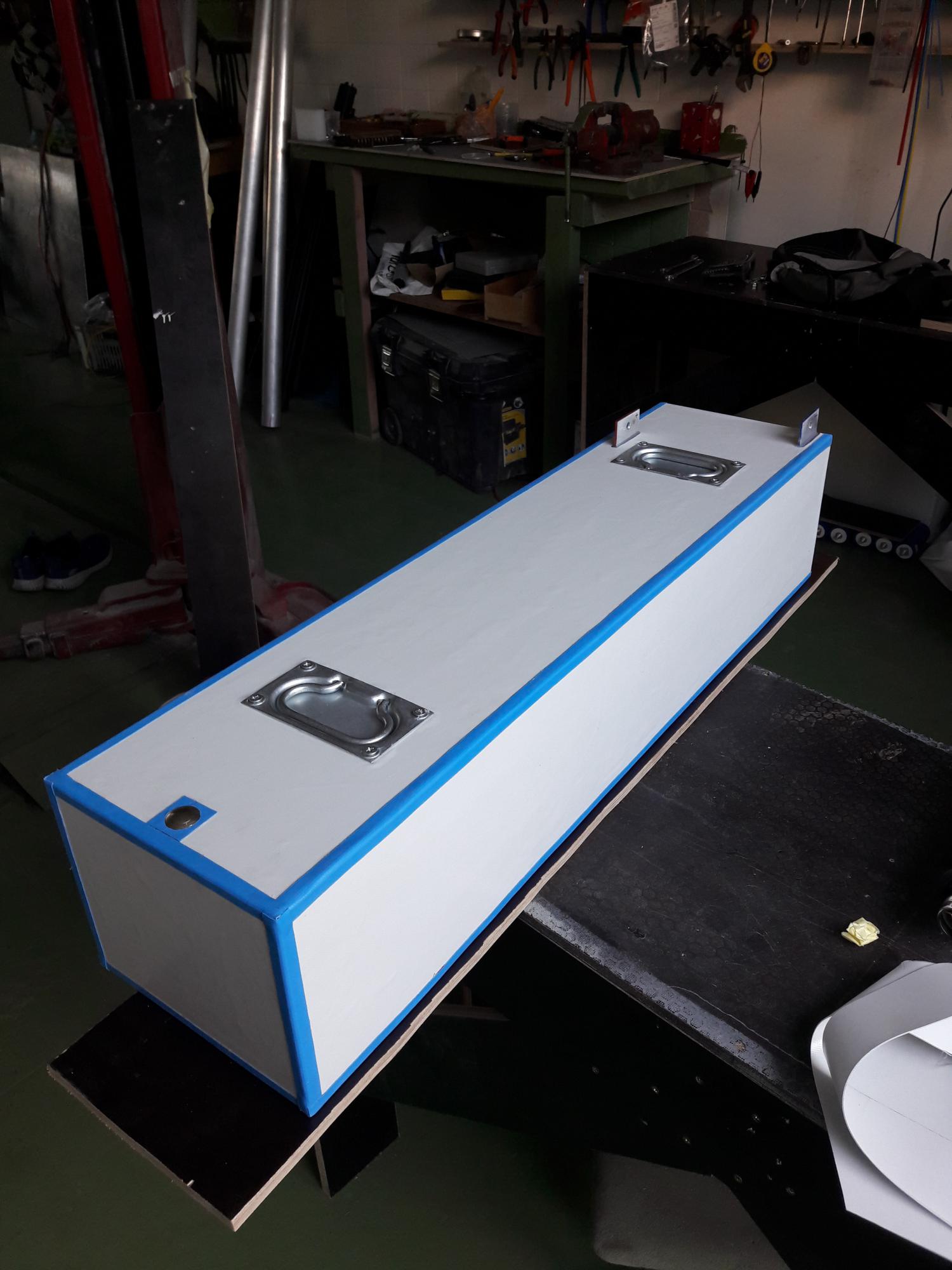

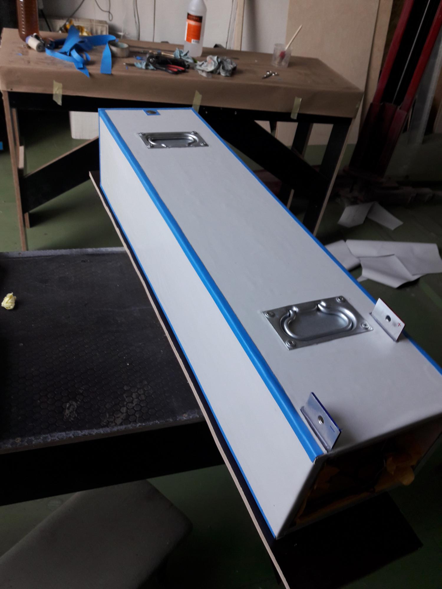

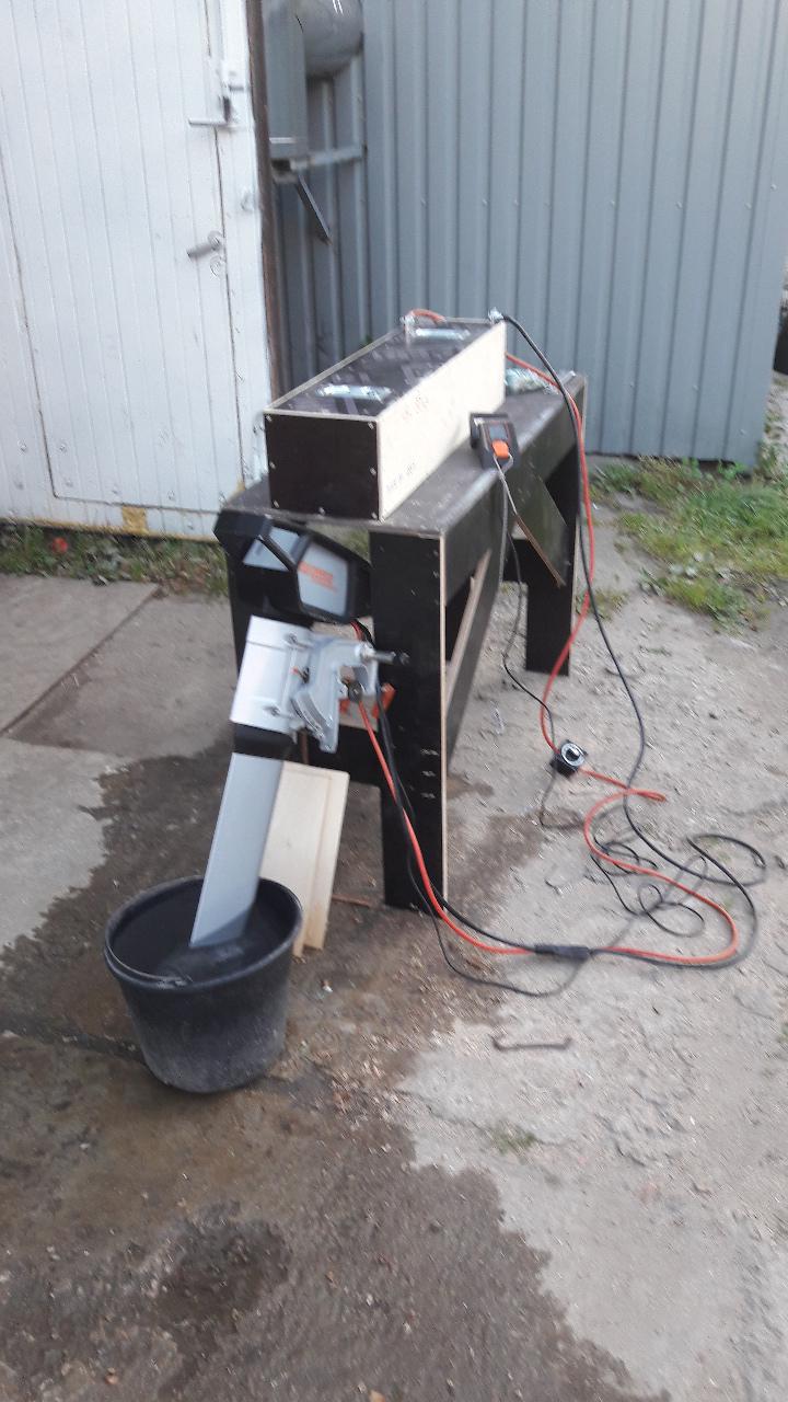

Собрал акумик очередной
... 30 а.ч. 48в
Y_Jog
Цитата: madeingrey от 28 Авг. 2019 в 19:45Собрал акумик очередной
А что это за штука такая в ведро опущена к которой толстые провода подключены ??? Фото не в фокусе, так и не смог понять что это такое....... Просто интересно.
GOLF mk2 D 1.6L #Красный_раритет
madeingrey
Tymmmi
madeingrey
Да позволяет.. Но 4 киловатта тогда ) Надолго акумика не хватит .. А если в пол газа и 5 км.ч - тогда довольно приличный запас хода.. https://www.youtube.com/watch?v=JSwbAl5YaGI

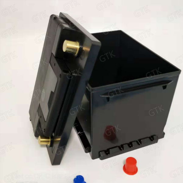

[user]silverr_67[/user], Доброго времени, подскажите пожалуйста какую БМС вы ставите для ЛТО 12В для автомобильного аккумулятора? можно ссылку?
Консультирую Ремонт/Сборка Аккумуляторов, Электровелосипедов, Электроскутеров, Электромотоциклов
rusmax
В этой теме Балансир для LTO VladNSK продаёт.
VladNSK
Добрый человек подсказал такую тему
https://ru.aliexpress.com/item/33034923241.html?spm=a2g0s.8937460.0.0.71102e0eiEK12z
Не дёшево, но, может, кому-то пригодиться.
nik7551
Интересно какой размер предлагаете выбрать на шесть фугасов?
unwellcome
soltpain
вообще непонятно как этот корпус на али искать и аналоги находить (чтобы правильно запрос сформировать), я когда вбиваю название лота в поиск английской версии, лот не находится, а уж что делать с тао вообще ума не приложу
