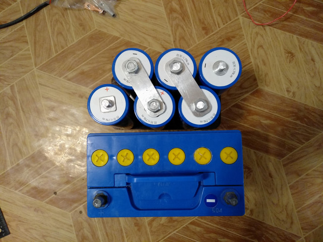

Мой колхоз.  :-D
Такая компоновка единственно возможна для установки в родные размеры узкого аккумулятора.
Шпильки резал, клеммы делать не стал.

Где балансир? Меж деревяшек — тема, у меня так же ))))
rusmax
Potable
Теперь у меня красненькая батарейка)))
rusmax
Изолировал бы провод и наконечник
Potable
Плюсовой заизолирован, вот наконечник  не догодался. А массу-то зачем?
911
Коллега.
Такое прошло бы для экспериментов на столе и года 3 назад.
Но сейчас то ?
Полно корпусов (закрытых) под такие сборки можно купить.
Но вот смотрю упрямо все делают на соплях и открытые сборки.
На корпусе у банок имеется потенциал.
При попадании в виде мостика воды, грязи или металлического предмета будет такой фейерверк !!!!
А потом в сети будут крики - титанат спалил машину !!!
Potable
#425
А это и есть ретрофит конструкции двухгодовой давности. Затащил домой для проверки. Старую оплекту удалил, новую намотал.
Посмотрел, сделана надежно, за два года ни чего не разболталось. Разбирать не стал.
Внешнего корпуса нет, это мне самому не нравится. Есть 3Д принтер, сразу появилась мысль напечатать, но, что-то пока в сомнениях. Здесь шпильками гайки прижаты к шинам, хрен открутяться, такой жесткости на принтере не обеспечить.
П.С. я бы не назвал это сделанным на соплях. Не один десяток тысяч км по различным дорогам, в т.ч. бездорожье и жесткий гравий...
Другое дело, не дай бог серьезное ДТП... лежит толстая термоусадка, воздушные зазоры, хоть асбестом обматывай, блин. Не знаю пока...
