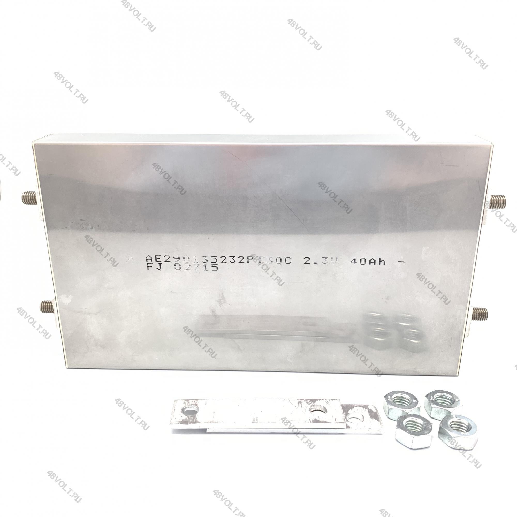

kiruhin_k
Одну банку пробило на корпус, теперь на корпусе плюс.
Кто-нибудь имел дело с таким формфактором? Для них это правило или брак?
rusmax
Не знаю норма или нет на этих, но корпуса обязательно изолировать.
alex.net
если сравивать с тошибо то корпус имеет потенциал как к + и - минусу. как писали изоляция обязательна или без соприкосновений банок между собой.

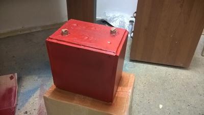

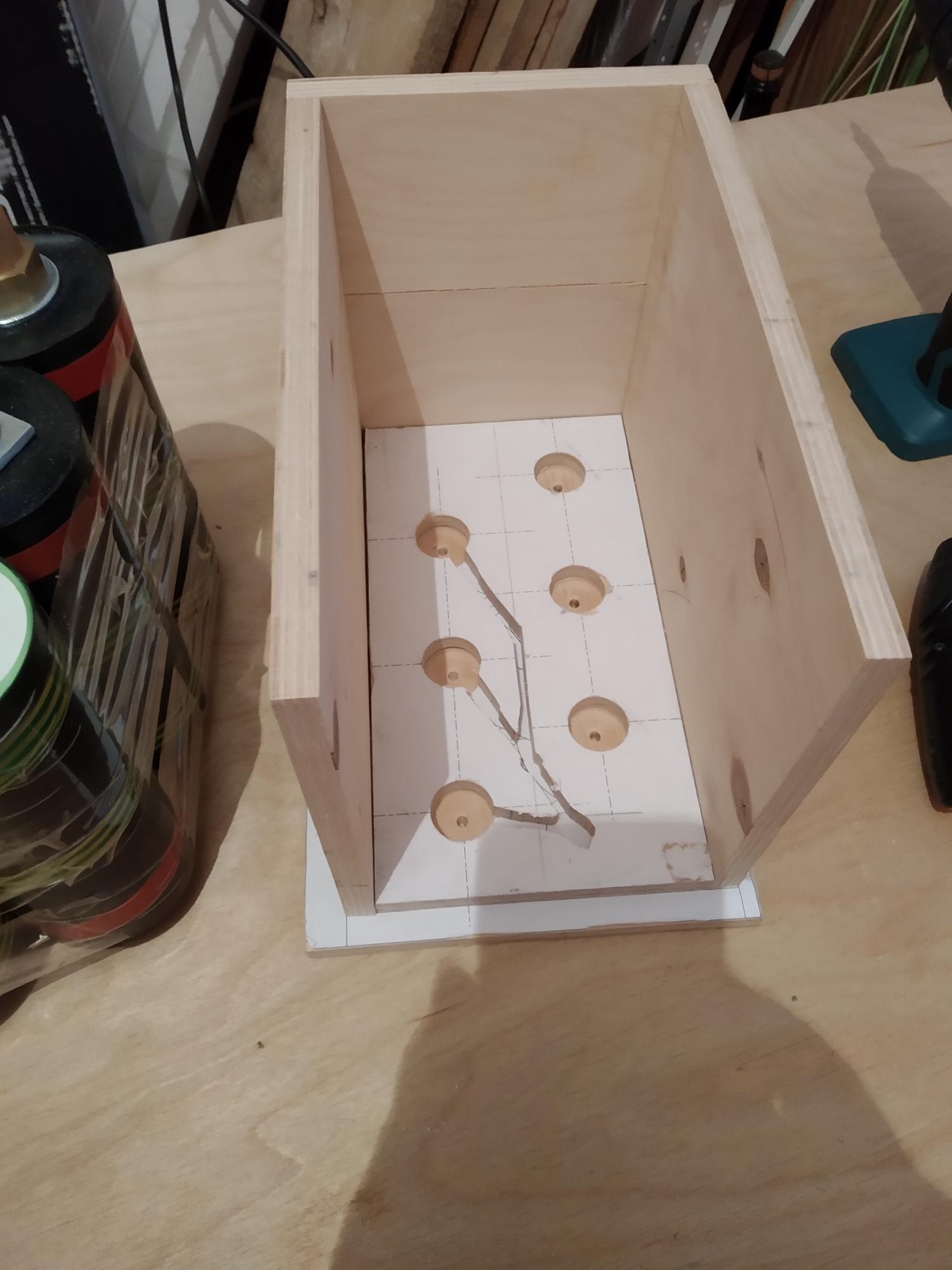

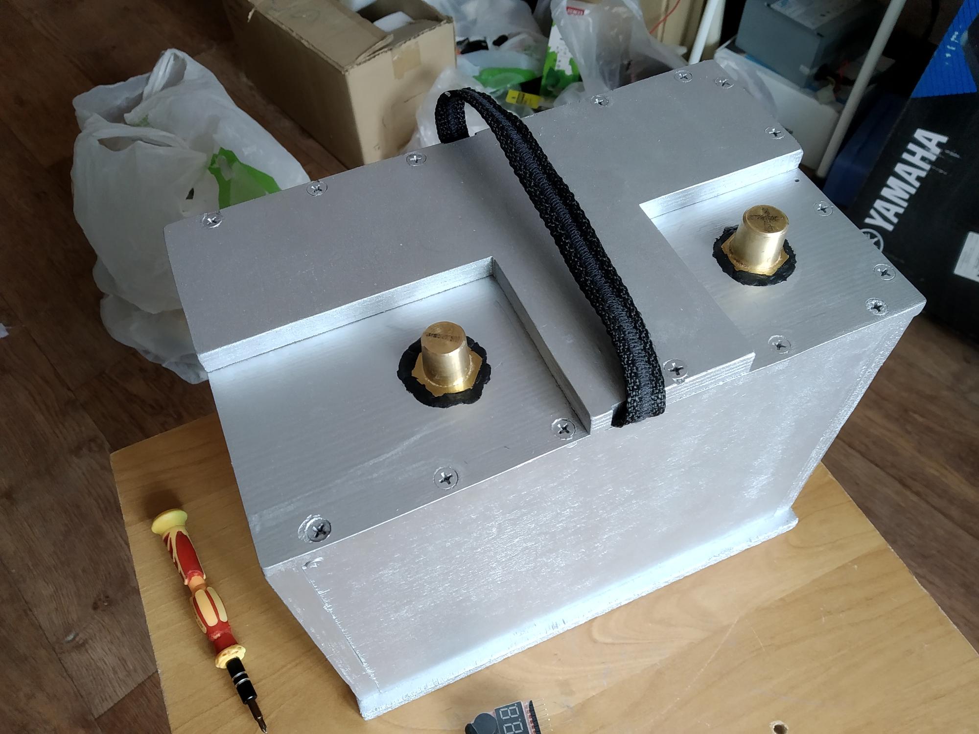

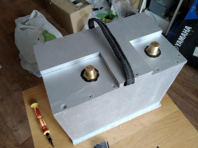

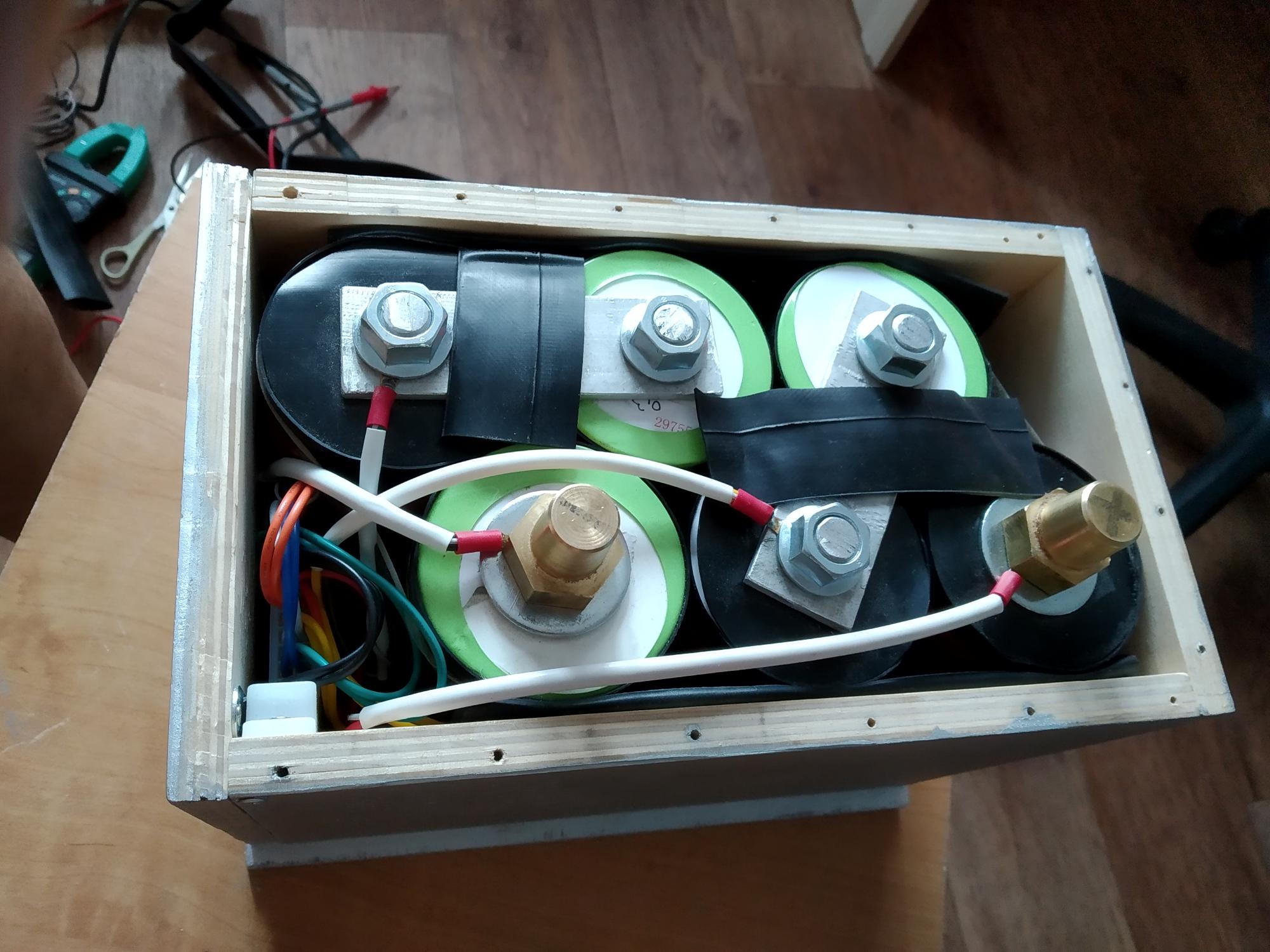

Сегодня собрал свой аккумулятор в корпус:
Корпус из фанеры:

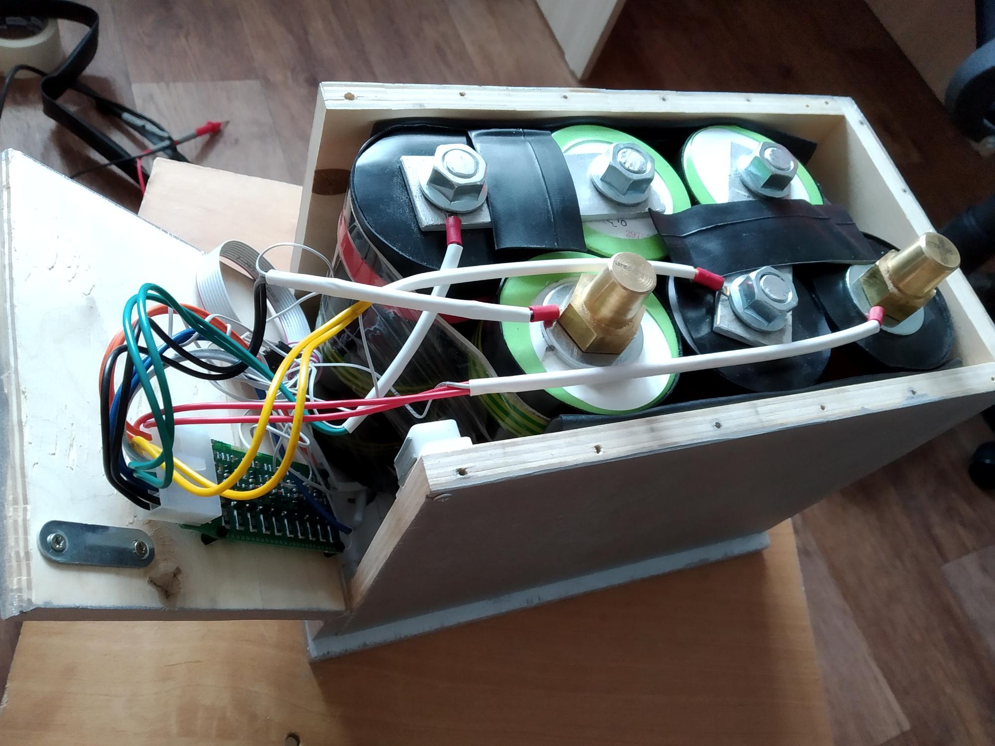

Внутренности:

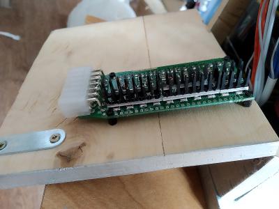

На греющиеся элементы балансира приклеил радиаторы:
Ещё подключил разъем для тестера напряжения 1-8S, чтобы оперативно смотреть напряжение по банкам при необходимости:
LTO66160 40Aч 6s с балансиром от VladNSK на Лада Ларгус 1.6 16v с предпусковым подогревом двигателя от 220В
max89

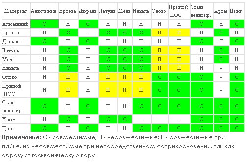

[user]xeus[/user], клеммы из латуни или бронзы, не помню точно.
rusmax
Tymmmi
На практике нечего ужасного у пары медь алюминий не происходит
rusmax
Тоже так считал пока у меня в квартире в распределительной коробке не загорелась изоляция от скрутки алюминий-медь.
