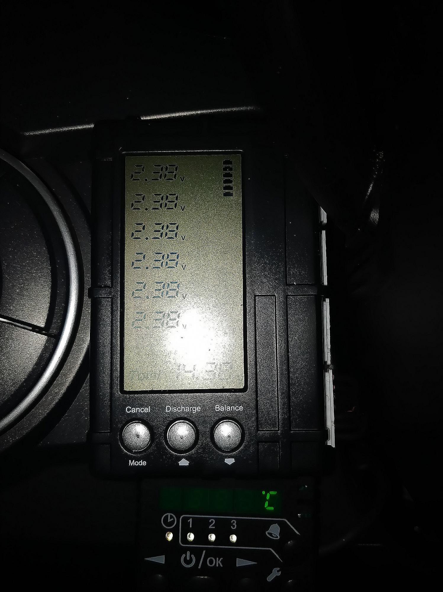

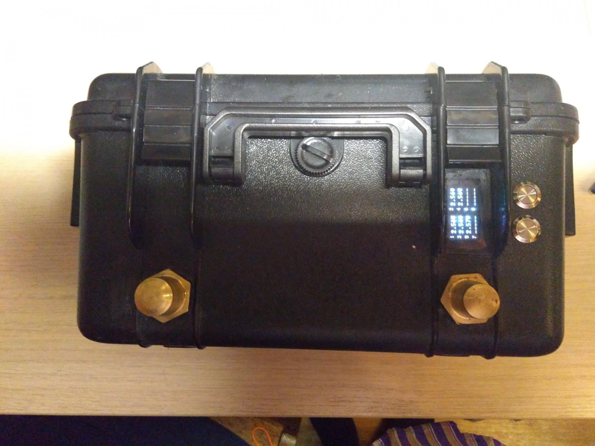

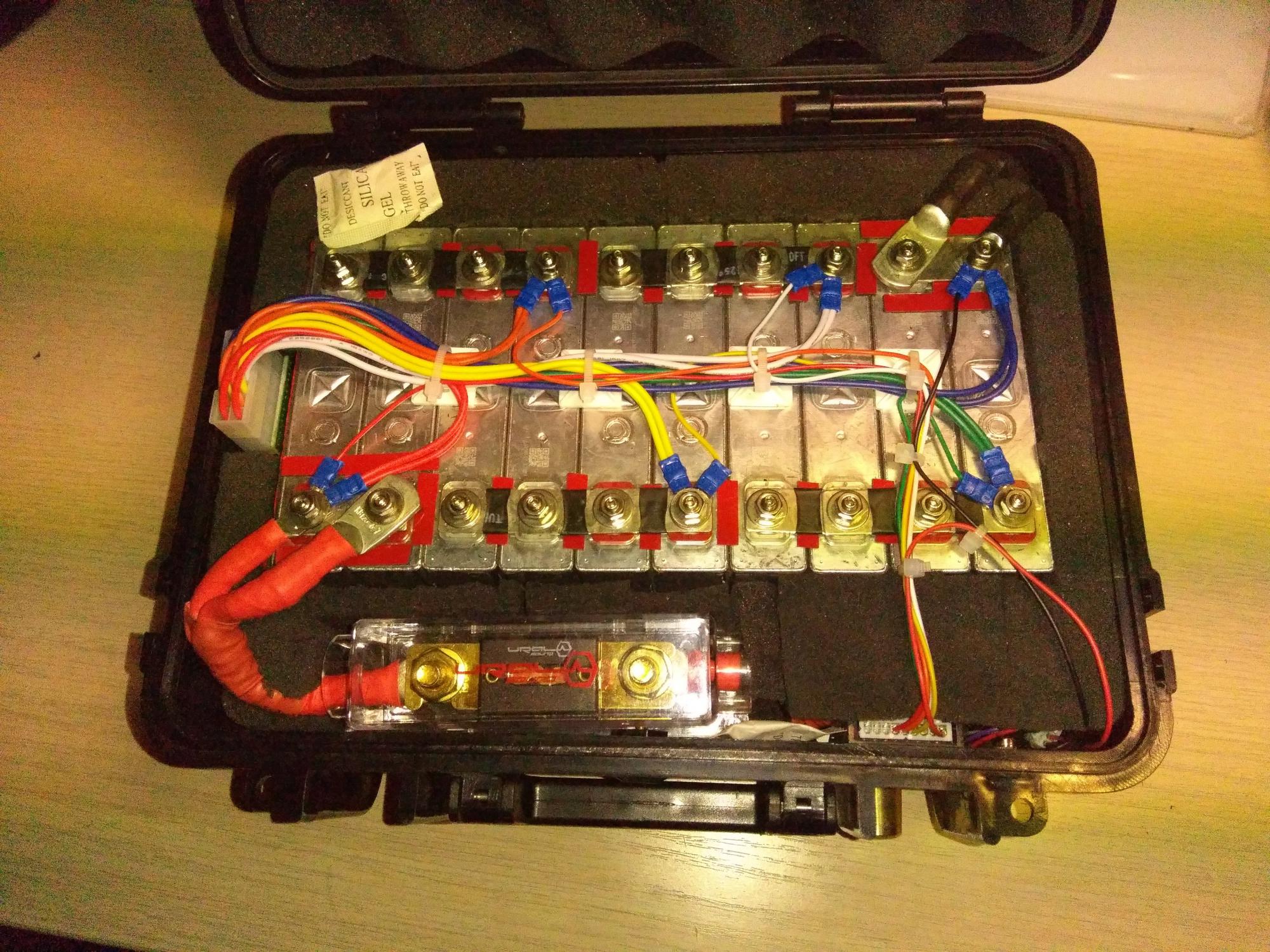

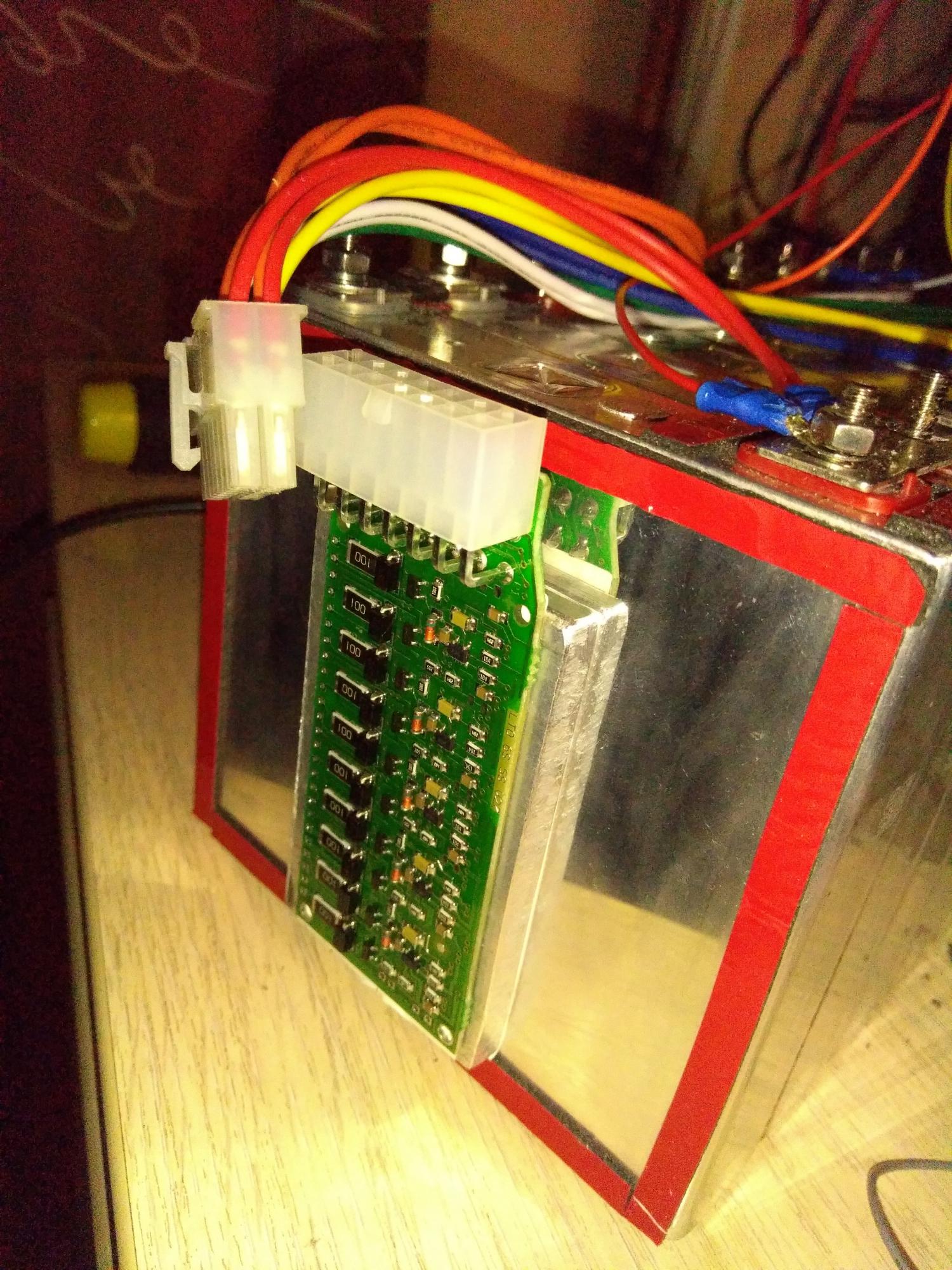

Допинал помощника для свинца, потом решил сначала попробую соло, может не придется тянуть провода в багажник. Ячейки 20-ки, мотор бензин 2,5л, гена 130А, вебаста без климата, сига GSM, редкие короткие поездки. Надоело таскать аккумулятор. Мечта была по просадке напряжения аккумулятора включается вебаста, потом заряжается аккумулятор. Попробовал до -23 пока понравилось.
Сейчас обещают погоду всю неделю за -30, будем посмотреть.
Балансир приклеил через алюминиевую 5мм пластину на 2ух сторонний термоскоч, по краям добавил герметика
Всем форумчанам огромное спасибо !!!
Potable
[user]silverr_67[/user], зачетный чумадан!!! На пять баллов! А что там за циферьки горят, что за устройство?
Y_Jog
Цитата: silverr_67 от 31 Янв. 2019 в 09:11Допинал помощника для свинца
А клеммки такие где взял ???? Скажи если не сложно.
GOLF mk2 D 1.6L #Красный_раритет
silverr_67
Заказывал у токаря,  клемма с шайбой толщиной 3мм прикручивается наконечник с проводом на болт на м12
Добавлено 31 Янв. 2019 в 12:54
Вольтметр ISDT BC-8S брал на Али

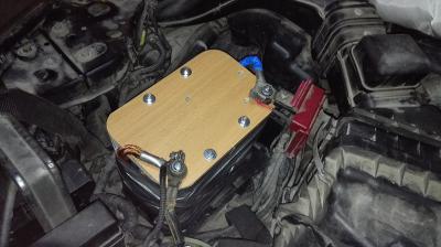

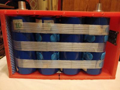

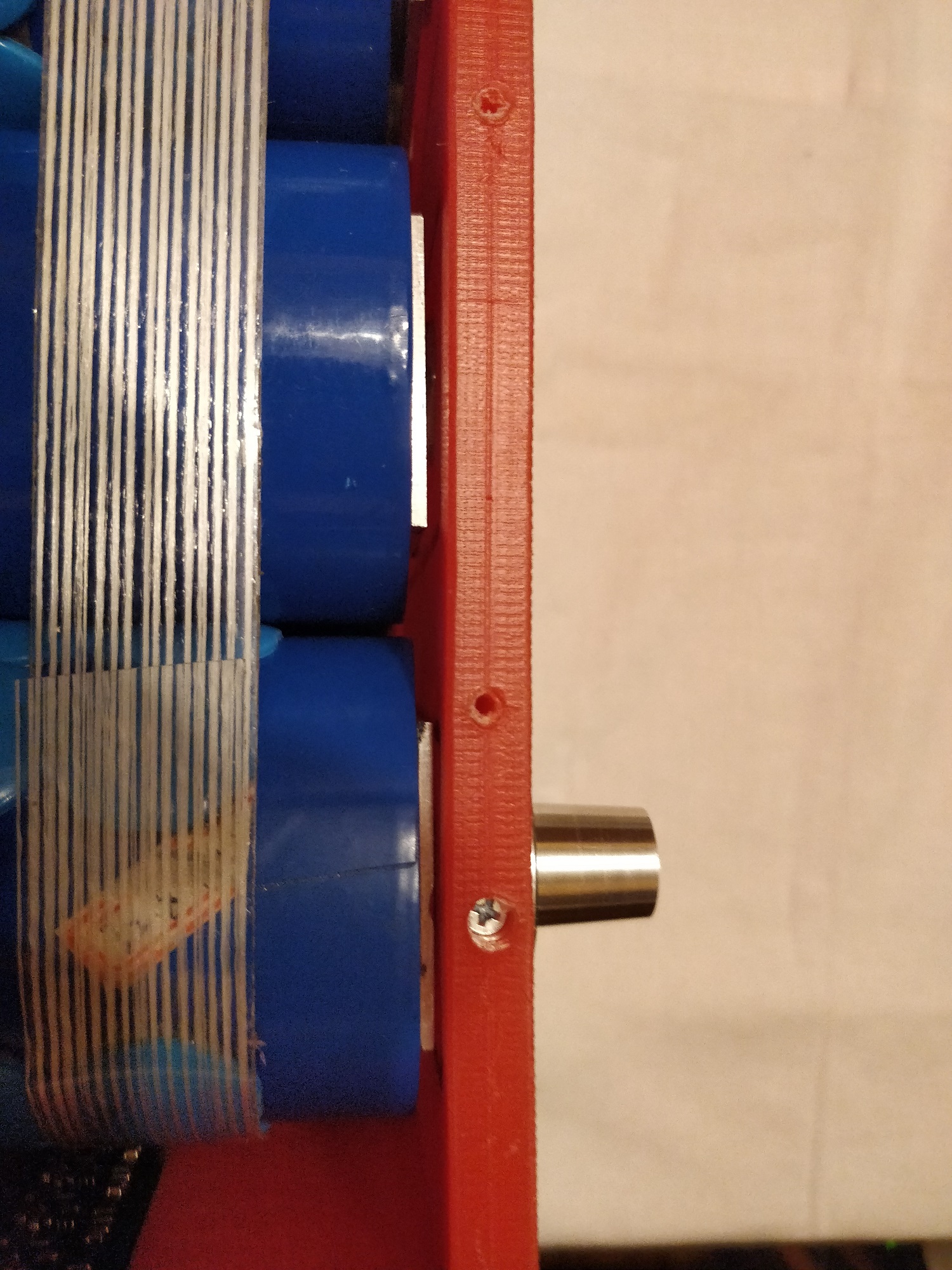

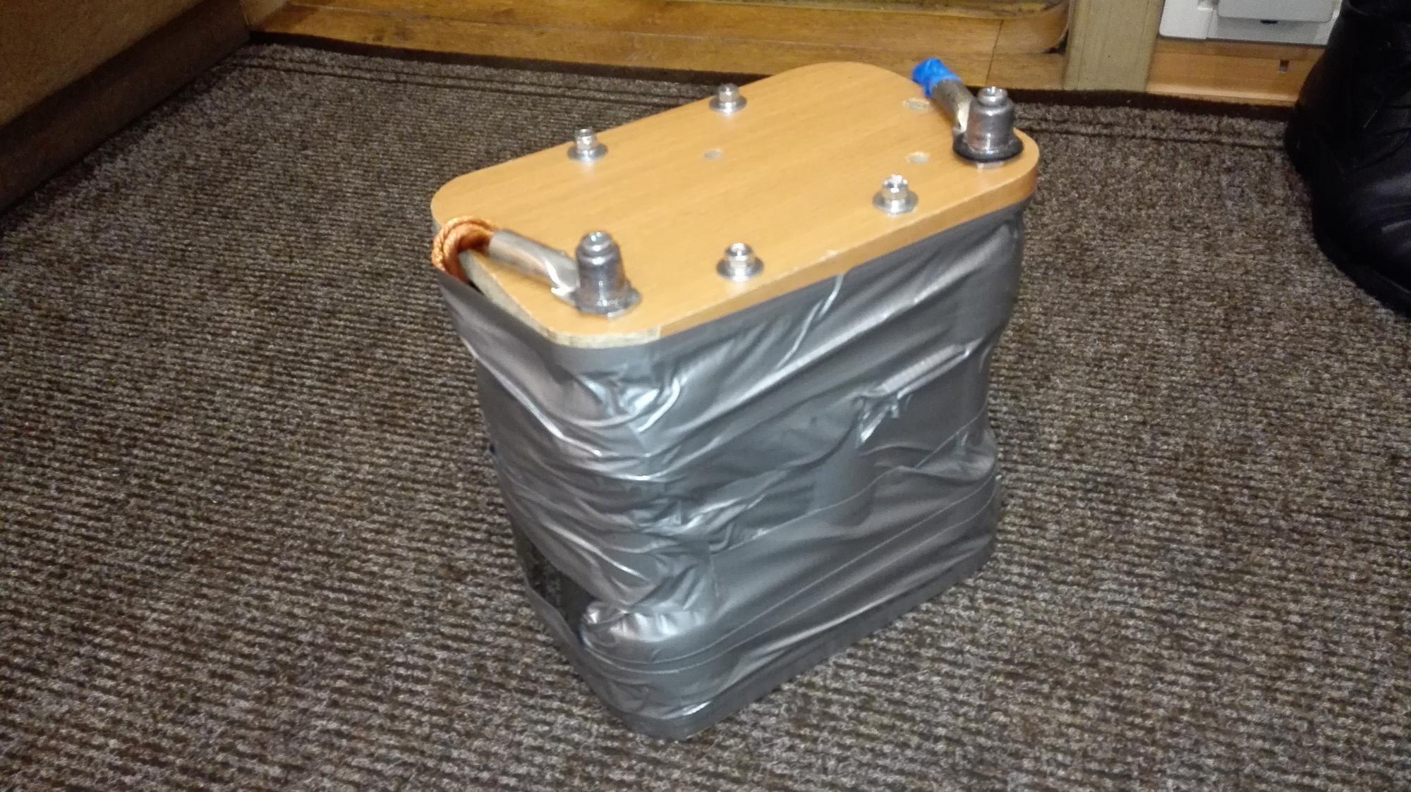

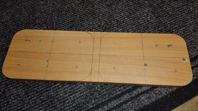

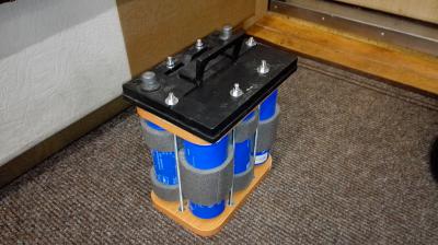

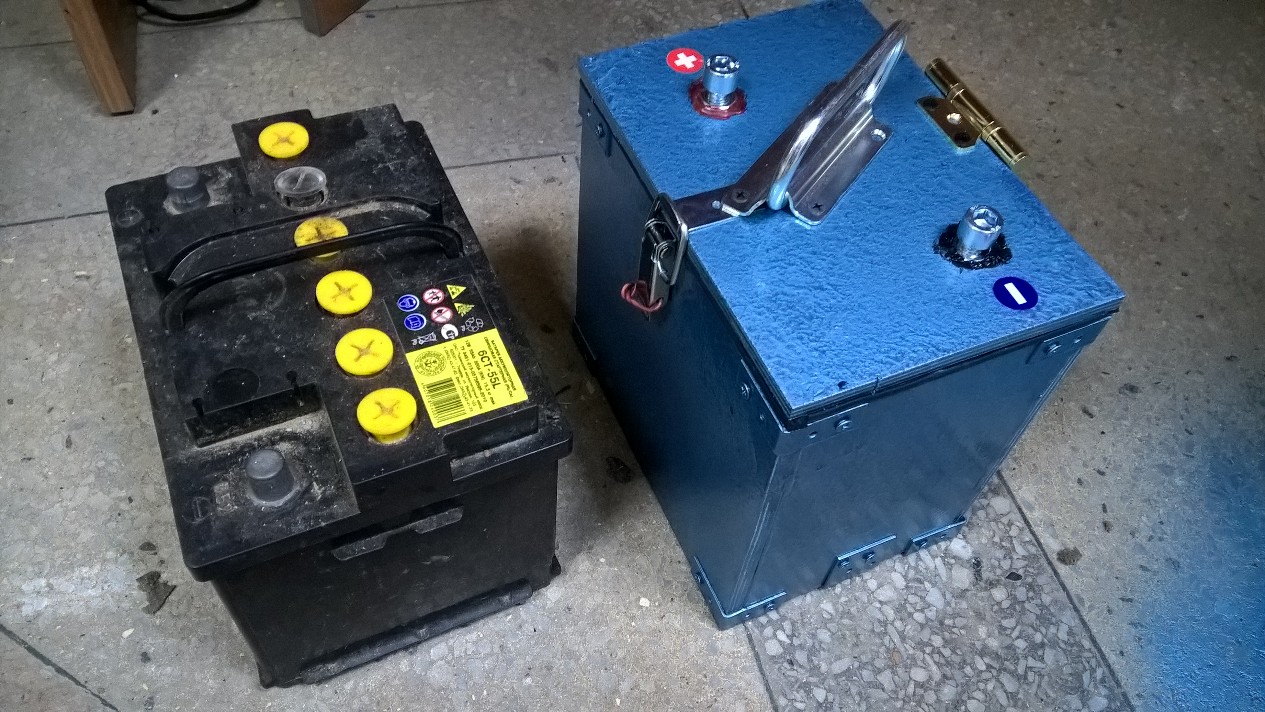

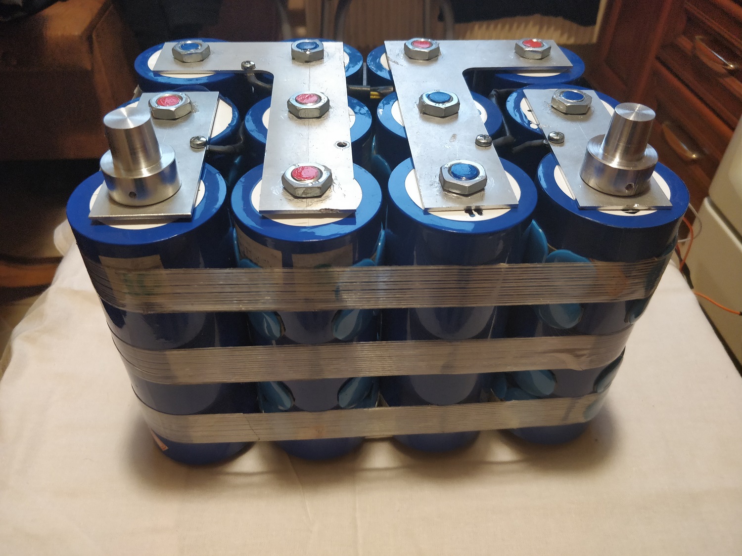

С третьей попытки инсталлировал сборку в авто. Самый гимор, как и предполагал, с клеммами. Первое, что рекомендую - это выточить нормальные клеммы АКБ, например, из латуни. Второе - делать в пределах времени работы магазинов. Третье
- найти/ обжать нормальные клеммы для подключения клемм акб. Я паял строительным феном - тот ещё процесс. Доделывал ночью, как говорится, уже из гомна и палок.
Итак. От корпуса штатного акб отказался сразу, т.к. пришлось бы убрать межбаночные прокладки и спилить по максимуму шпильки. Делать этого категорически не хотелось! Первый примерочный образец оказался велик по высоте, пришлось отказаться от верхней крышки штатной акб с клеммами и ручкой, жаль. Спилил клеммы и установил их непосредственно на верхнюю деревяшку. Дело было уже под утро и я по запарке перепутал плюсовую с минусовой. Нет, электрически всё верно сделал, но тупо по размерам перепутал. Собирая третий вариант, убрал торцевые шпильки, больно они мешались клеммам и, крепя балансир, не удержался и замотал все строительным скотчем, чего делать не планировал. Ну всё, тестирую.

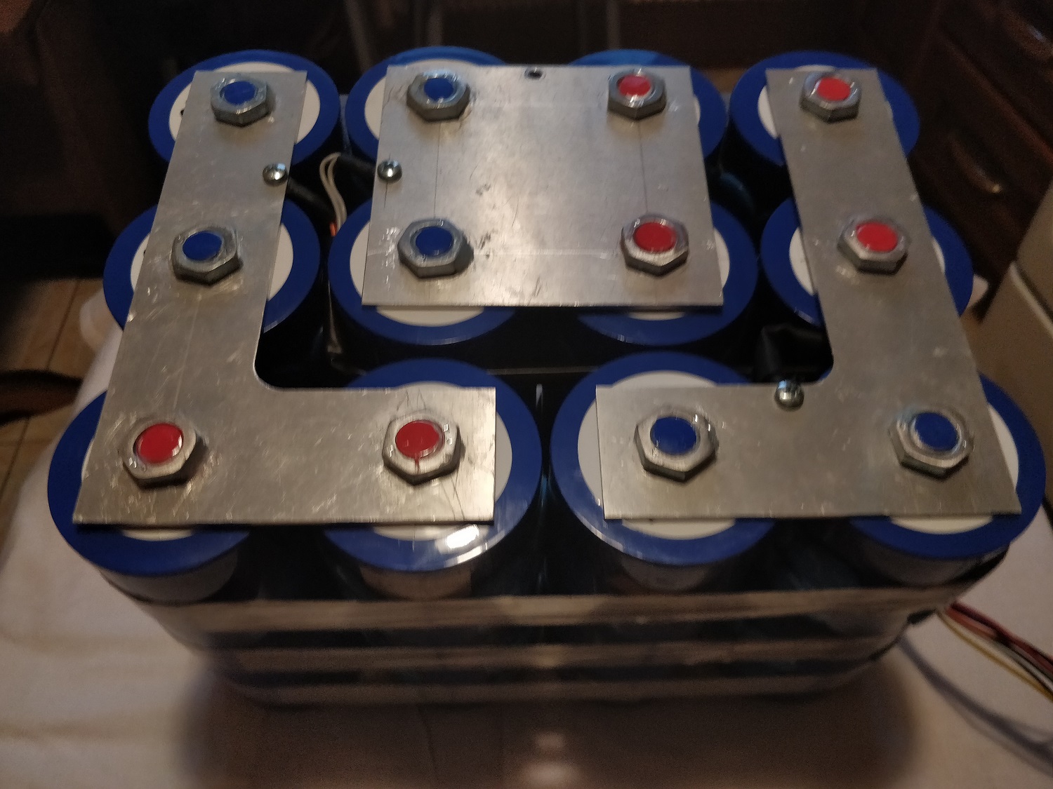

Добавлю: перемычки 90мм кв. Электротехнический аллюминий. Соединительные провода в сумме 24 вк мм по меди на каждый провод. Использовал мягкий не изолированный провод заземления, прекрасно гнется
gaunt

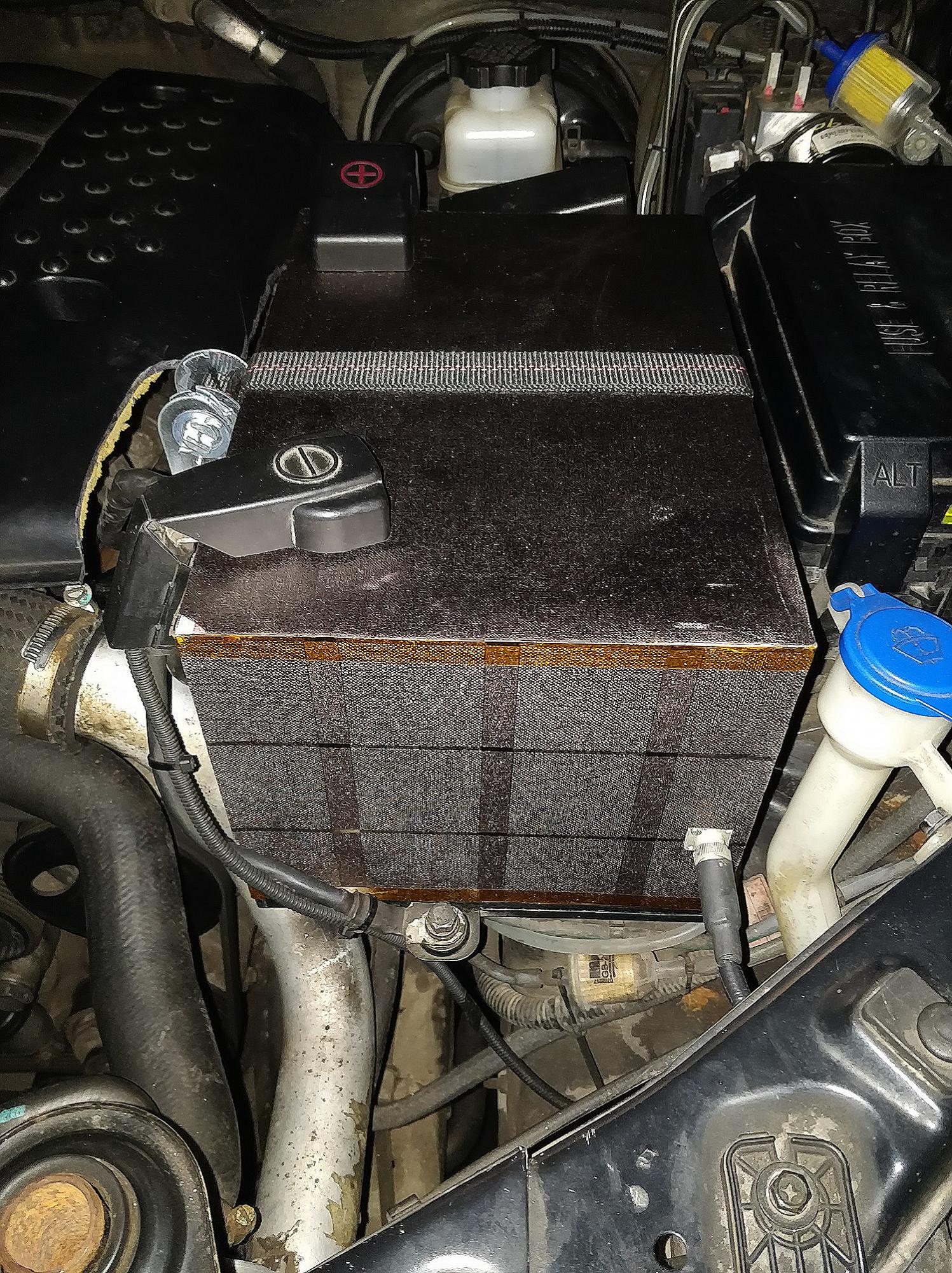

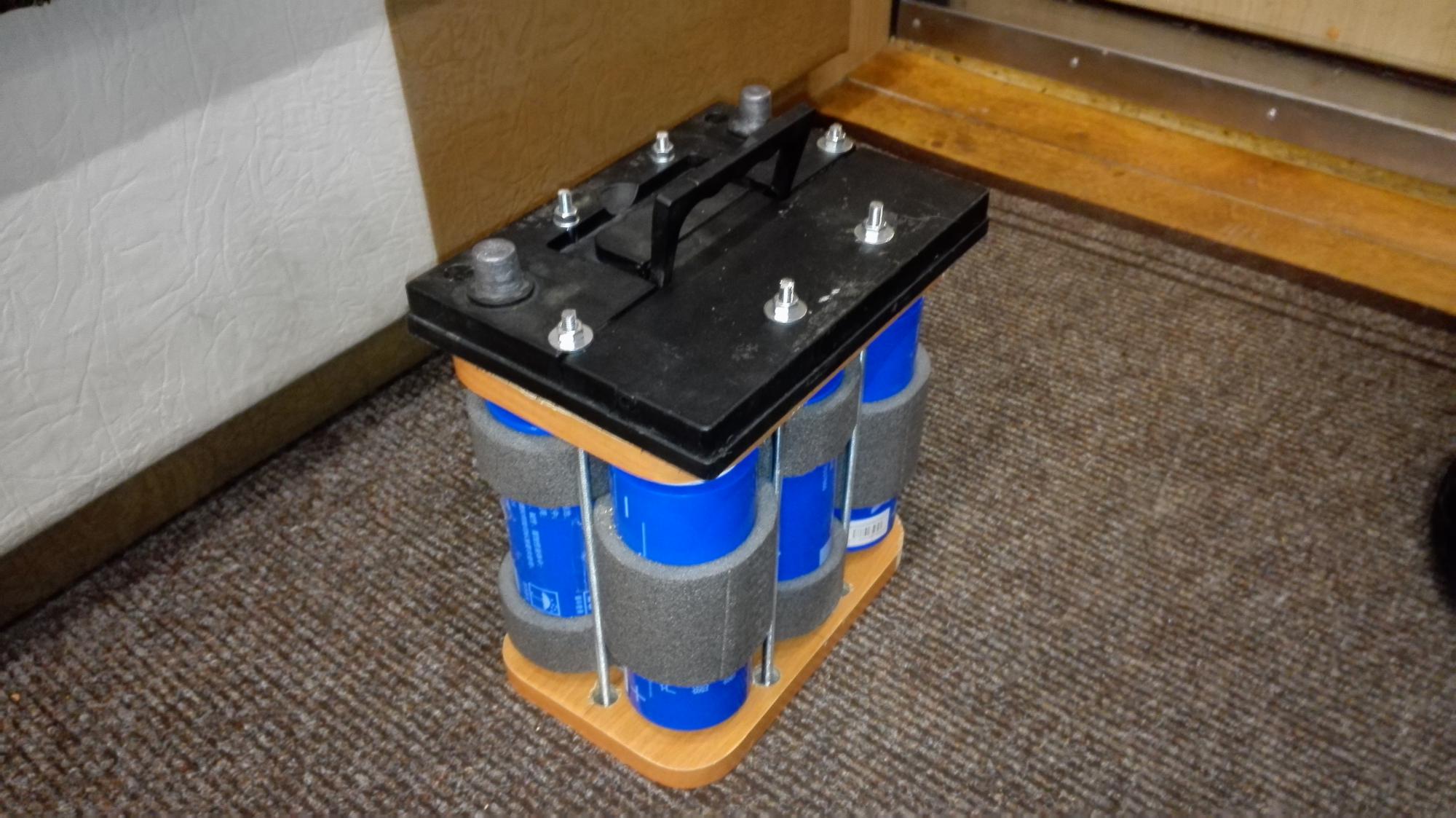

Не стал мудрить, просто прикрутил родные клеммы болтами к алюшине - контакт по торцу. Не греется, полет нормальный.

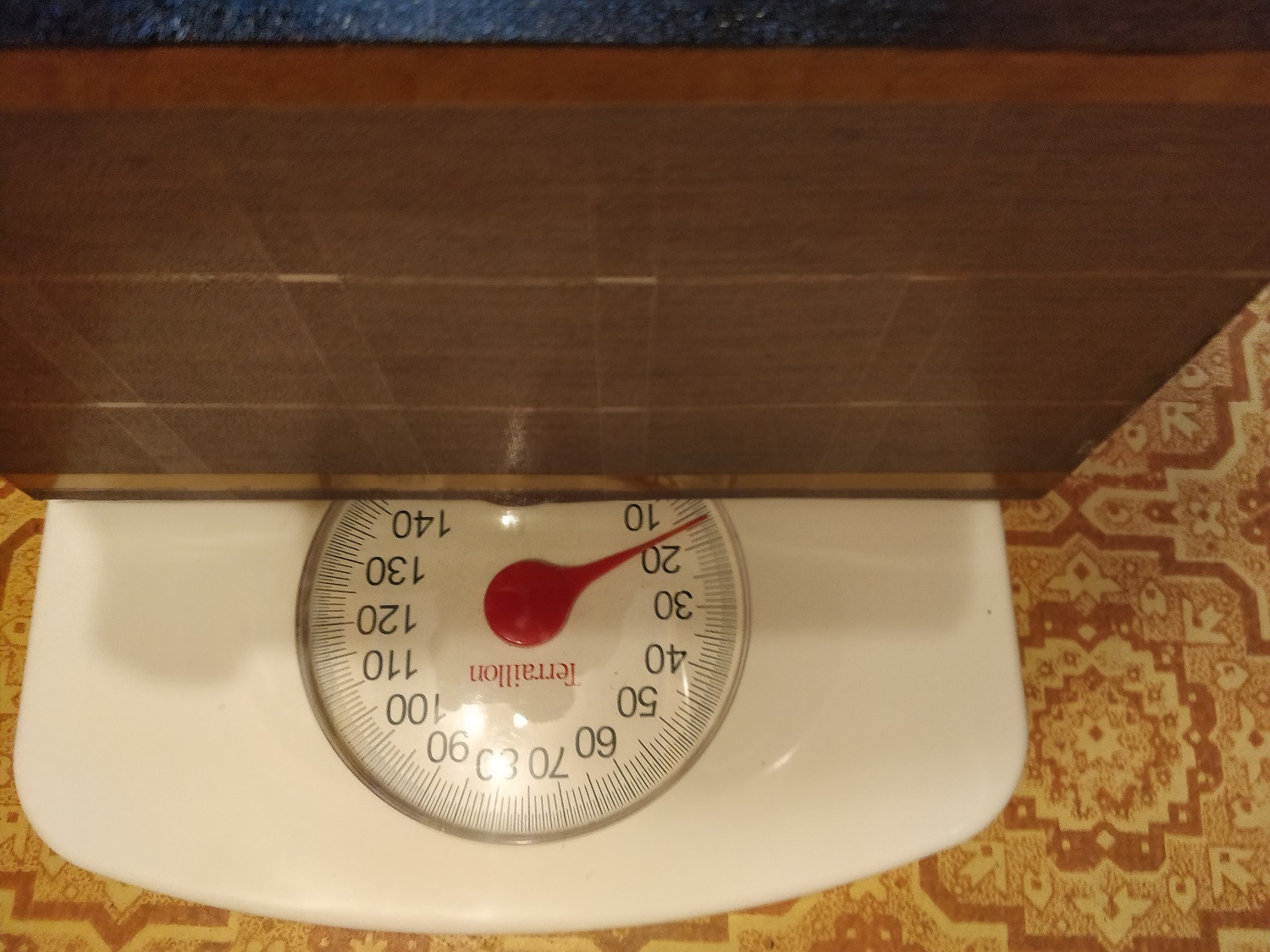

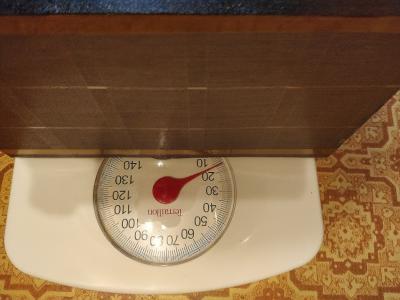

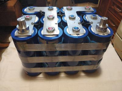

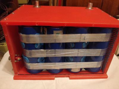

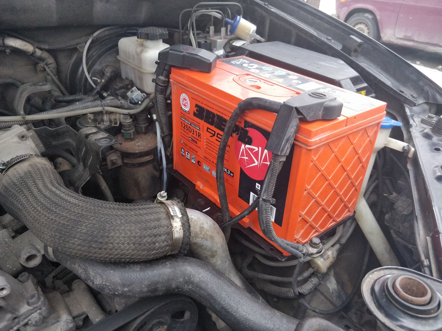

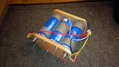

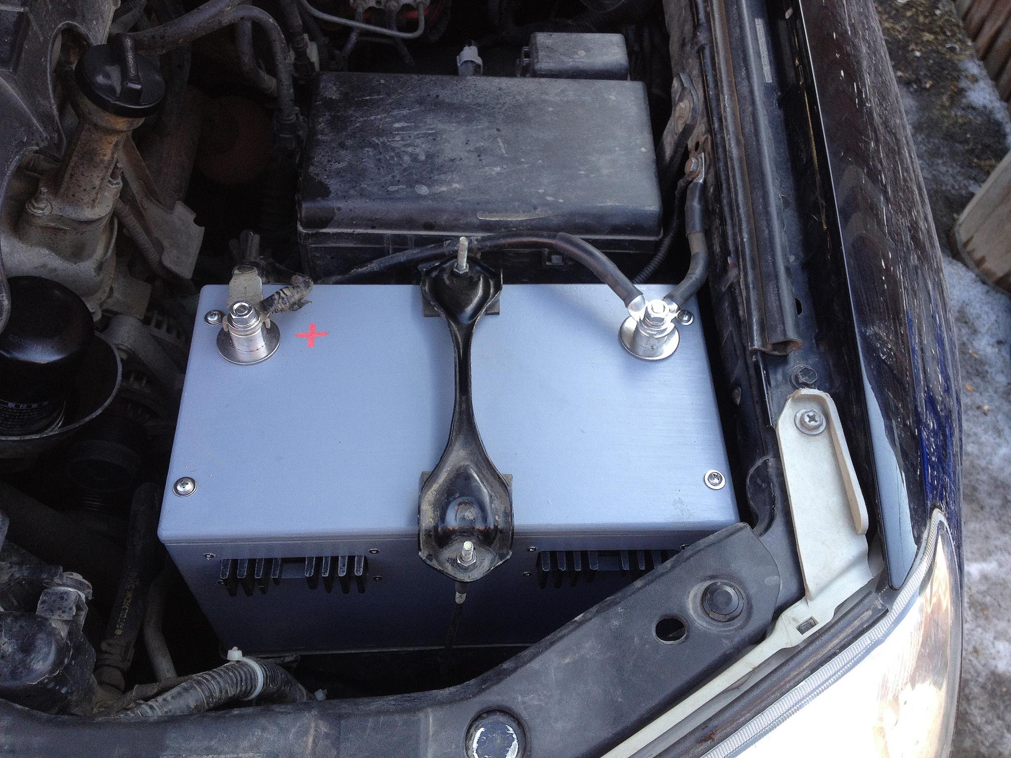

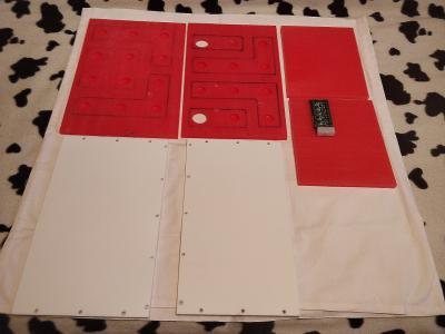

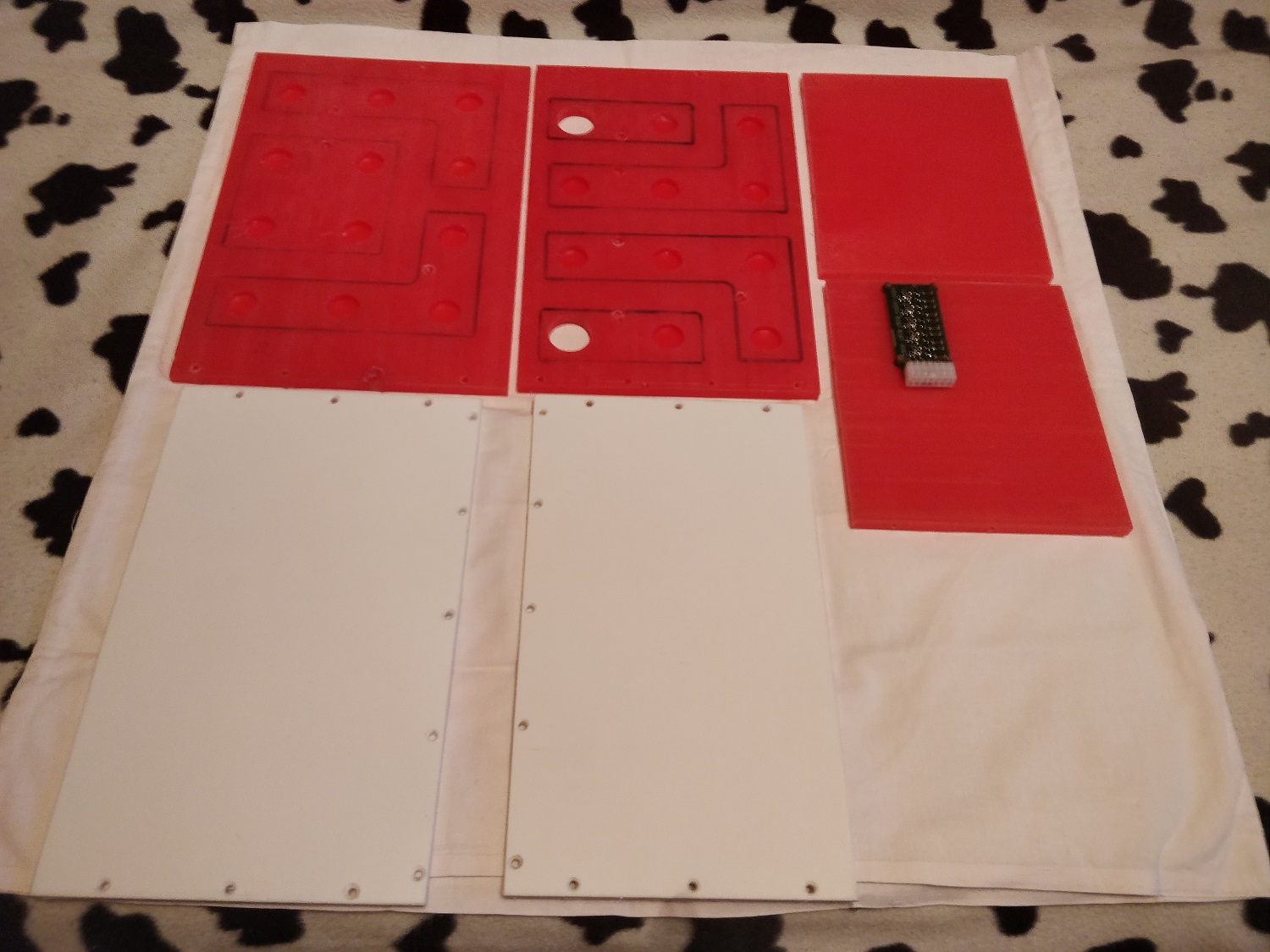

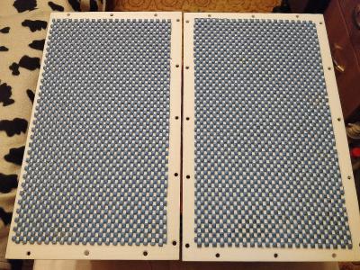

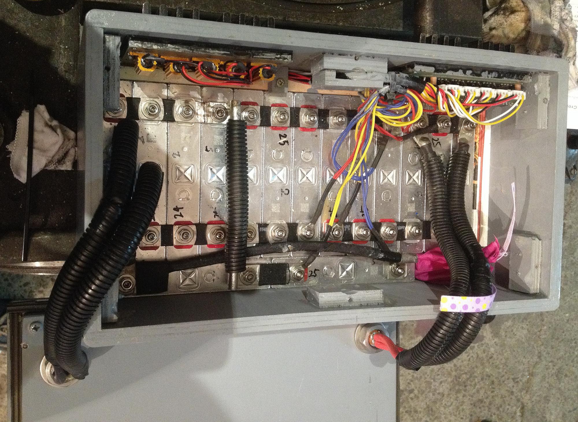

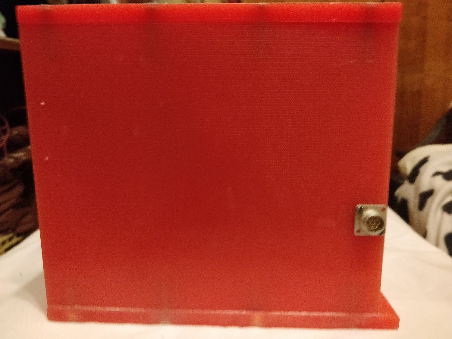

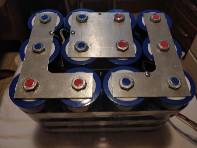

Всем здравствуйте. Брошу и я копеечку в копилку. В наличии дизель 2 литра, подогреватель бинар 5S, короткие поездки зимой и как следствие не до заряд свинца. Задача прогрев двигателя, прогрев салона, подогрев водительского сидения, после всего перечисленного уверенный запуск двигателя. Схема сборки 6s 2p, используются два балансира один от Влада, второй с али он и балансир и вольтметр по каждой банке. Материал корпуса разделочные кухонные доски.
Детали корпуса.
Коммутация фугасов.
Сборка корпуса.

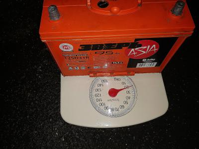

Вес изделий.
Вид под капотам.
Вольтметр в салоне.
Post21
#320
Я соглашусь с авторитетным мнением. Но в моём случае конфликта не будет, так как по факту балансир один, это балансир от Влада. Второй балансир, что с али по умолчанию работает как вольтметр, показывает напряжения на ечейках и суммарное напряжения. Очень удобно, сразу все видно, не надо не куда лезть с щюпами для измерения. Функцию балансира в нем надо отдельно октевировать, что я за ненадобностью не делаю.
Пользуясь случаем хочу сказать Владу огромное спасибо за балансир и низкий поклон, балансир работает как Швейцарские часы.

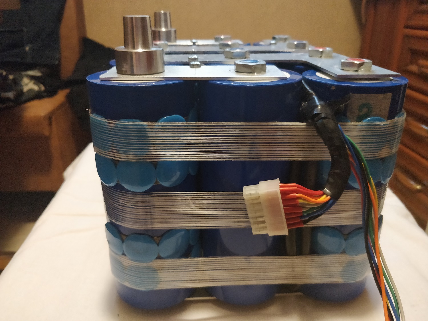

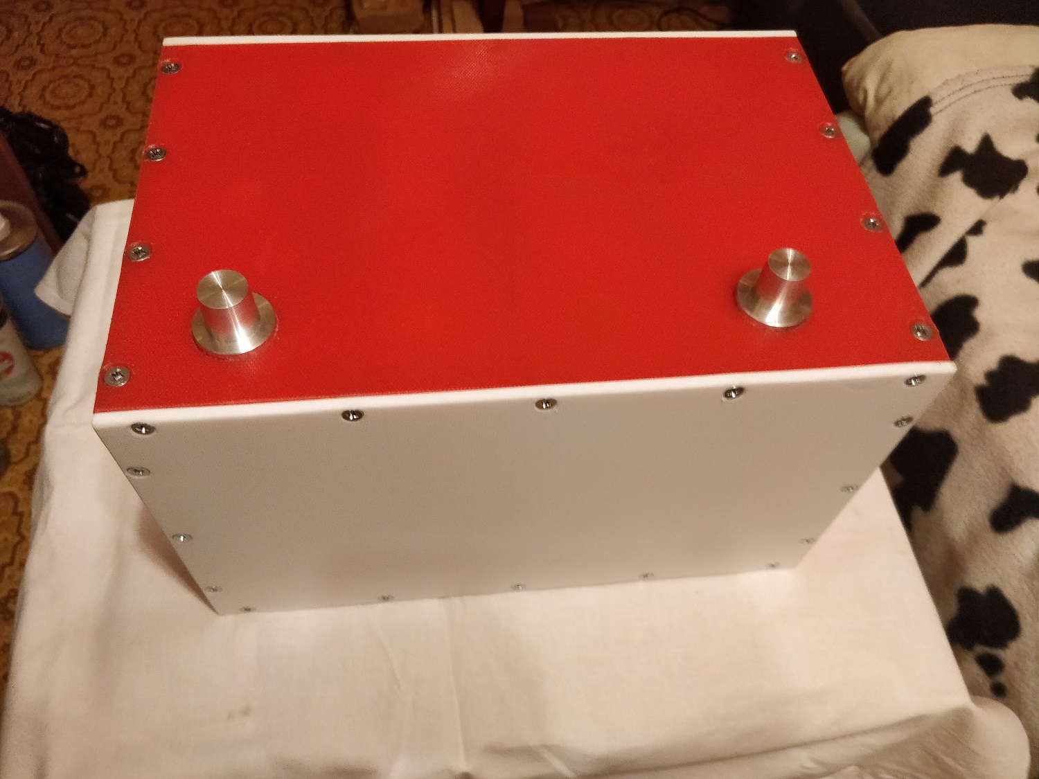

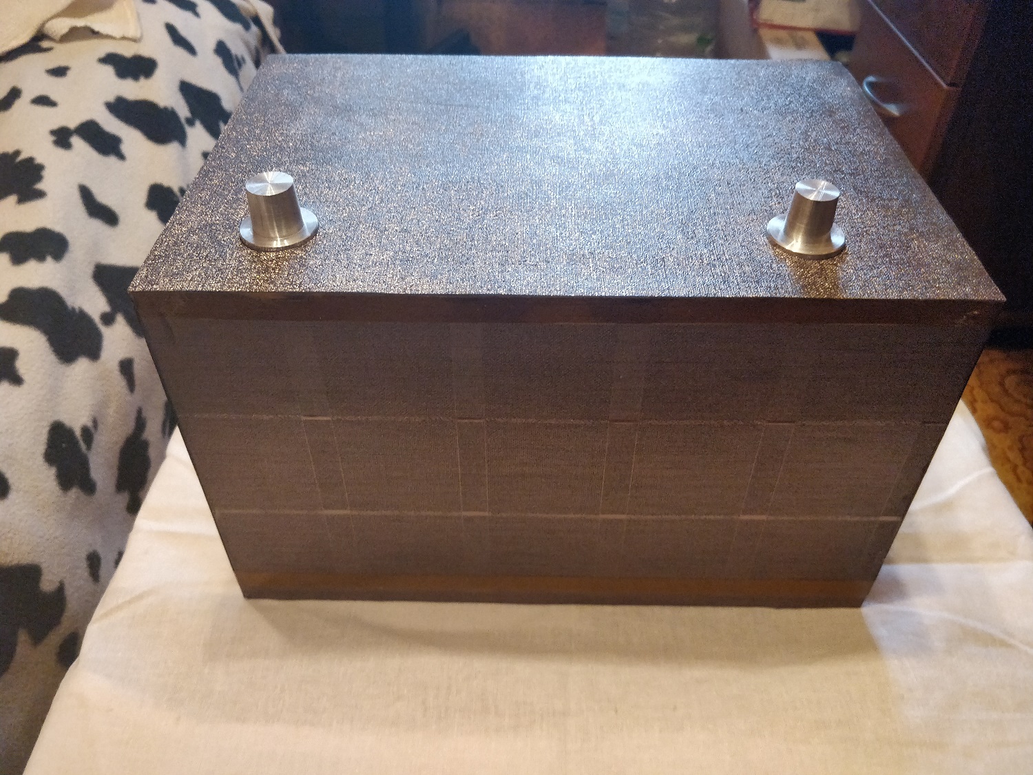

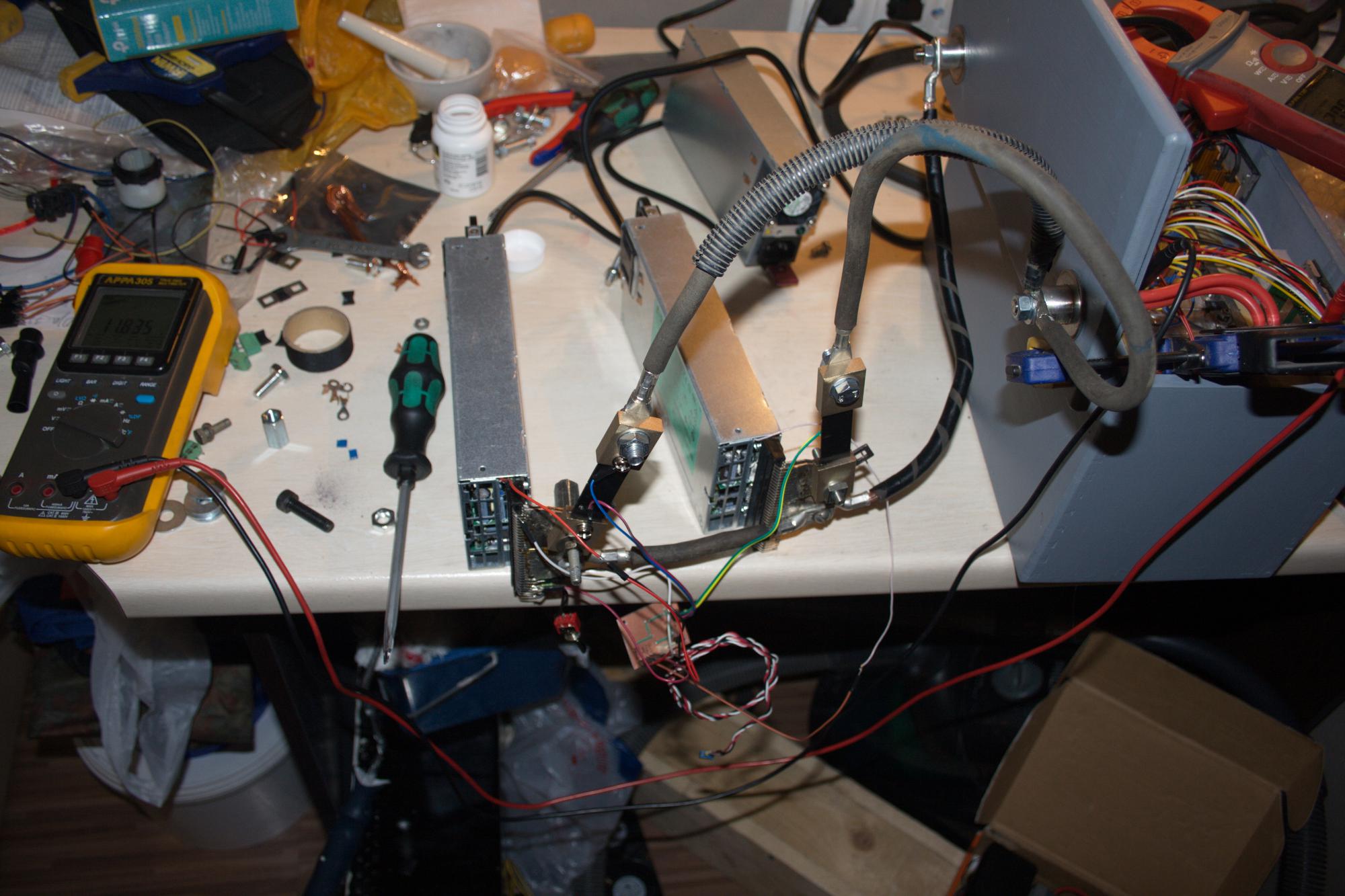

Моя сборка. 20А/ч 3p5s. Ячейки от Николая, балансир от Влада-Нск. Классика одним словом. Спасибо Владу за балансир, элегантное и лаконичное устройство. Выходные клеммы - лужёная медь. Корпус  - фанера 9мм, сборка в шип на клей. Балансир приклеен к радиатору на двухсторонний скотч. Качество монтажа проверял зарядкой токами в 200А. Два блока DPS-1200FB в паралель. Классные блоки - номинальный ток 100А, но могут до 140. Разряжал сборку прожектором 20*50Вт.  Хочу на машину такой свет. :)
vampire

Все ничего, но как минусовой провод дотягивается?
